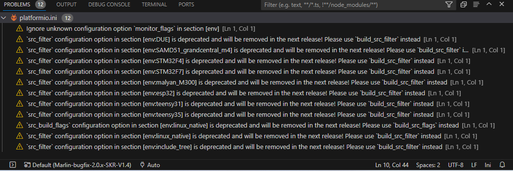

mich42 Posté(e) Septembre 25, 2023 Partager Posté(e) Septembre 25, 2023 (modifié) bonjour, je possède une carte bigtreetech skr v1.4 avec des tmc 2209 et il et impossible de compiler ma carte avec Visual studio code. mon imprimante et une sunlu s8 pro avec un marlin 2.0.x d'origine. voici le lien avec le quel je voudrait téléverser ma carte skr v1.4/tmc2209 pour ma sunlu s8pro. https://github.com/bigtreetech/BIGTREETECH-SKR-V1.3/blob/master/BTT SKR V1.4/Firmware/Marlin-2.0.x-SKR-V1.4-Turbo/Marlin/Configuration.h Modifié (le) Septembre 25, 2023 par mich42 Lien vers le commentaire Partager sur d’autres sites More sharing options...
mich42 Posté(e) Septembre 25, 2023 Auteur Partager Posté(e) Septembre 25, 2023 Bonjour as tous, je viens vers vous pour trouver de l'aide pour ma carte bigtreetech avec tmc2209. J'utilise le marlin suivant bigetreetech skr v1.4 marlin bugfix2.0.x-skr v1.4 Impossible de compile avec Visual studio code car a chaque fois sa me mais une erreur. (voir erreur en pièces jointe). Lien vers le commentaire Partager sur d’autres sites More sharing options...
PPAC Posté(e) Septembre 25, 2023 Partager Posté(e) Septembre 25, 2023 il y a 46 minutes, mich42 a dit : (voir erreur en pièces jointe). Salutation ! Il me semble que c'est des "Warning" donc cela ne devrait pas empêcher la compilation. (Merci a l'avenir de continuer le sujet déjà créé plutôt que d'en créer un second pour le même problème. J'ai fusionné les sujets.) 1 Lien vers le commentaire Partager sur d’autres sites More sharing options...
pommeverte Posté(e) Septembre 25, 2023 Partager Posté(e) Septembre 25, 2023 Salut, Je te conseille plutôt de partir sur la dernière version stable de Marlin (V2.1.2.1) en mixant les fichiers fournis pour la Ender 3 avec une SKR 1.4 et ceux de la Sunlu S8 (à voir si l'écran est identique entre la S8 et la S8 pro ) 1 Lien vers le commentaire Partager sur d’autres sites More sharing options...
mich42 Posté(e) Septembre 25, 2023 Auteur Partager Posté(e) Septembre 25, 2023 merci je suis en train de télécharger le marlin v2.1.2.1, j'espère que je vais pouvoir compiler ma carte skr v1.4 sans erreur. Lien vers le commentaire Partager sur d’autres sites More sharing options...
