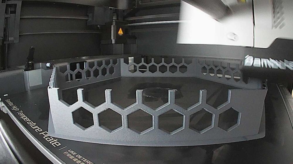

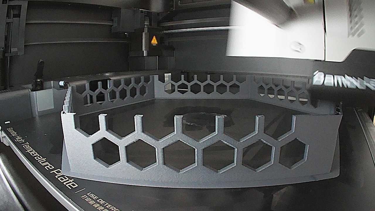

Jeff8 Posté(e) Septembre 25, 2023 Partager Posté(e) Septembre 25, 2023 Bonjour à tous, Petite question sur ces petits manques au dessus à droite des hexagones. J'utilise une P1S, profil par défaut pour du PLA-CF : Merci 1 Lien vers le commentaire Partager sur d’autres sites More sharing options...
tuxstang Posté(e) Septembre 25, 2023 Partager Posté(e) Septembre 25, 2023 Ça semble être du ghosting, et il semble y en avoir aussi sur l'autre face ... une petite calibration s'impose, avec une tension de courroies avant tant qu'à faire, ça mange pas de pain. Lien vers le commentaire Partager sur d’autres sites More sharing options...
Motard Geek Posté(e) Septembre 25, 2023 Partager Posté(e) Septembre 25, 2023 Tu as fait la calibration du K-Factor ? Lien vers le commentaire Partager sur d’autres sites More sharing options...
Jeff8 Posté(e) Septembre 25, 2023 Auteur Partager Posté(e) Septembre 25, 2023 C’est bien la pressure advance ? j’ai fait en manuel et je suis à 0.25 ca me semble peu mais c’était la plus propre avec la 0.3… T’as gardé la V400 au fait ? Lien vers le commentaire Partager sur d’autres sites More sharing options...
Motard Geek Posté(e) Septembre 26, 2023 Partager Posté(e) Septembre 26, 2023 Il y a 11 heures, Jeff8 a dit : C’est bien la pressure advance ? Yes. Il y a 11 heures, Jeff8 a dit : j’ai fait en manuel et je suis à 0.25 ca me semble peu mais c’était la plus propre avec la 0.3… Je suis pas certain, mais le phénomène pourrait refléter un facteur trop haut, je tenterais plus avec moins du coup Il y a 11 heures, Jeff8 a dit : T’as gardé la V400 au fait ? Malheureusement pas possible dans mon petit garage de 15m² déjà plein à craquer Lien vers le commentaire Partager sur d’autres sites More sharing options...
Jeff8 Posté(e) Septembre 26, 2023 Auteur Partager Posté(e) Septembre 26, 2023 Après avoir baissé le K-factor et fait une calibration c’est tout beau … @rambouze et moi avons été convaincus par ta présentation de la Bambulab du coup au revoir la SR et la V400 … et je regrette pas du tout 3 Lien vers le commentaire Partager sur d’autres sites More sharing options...
