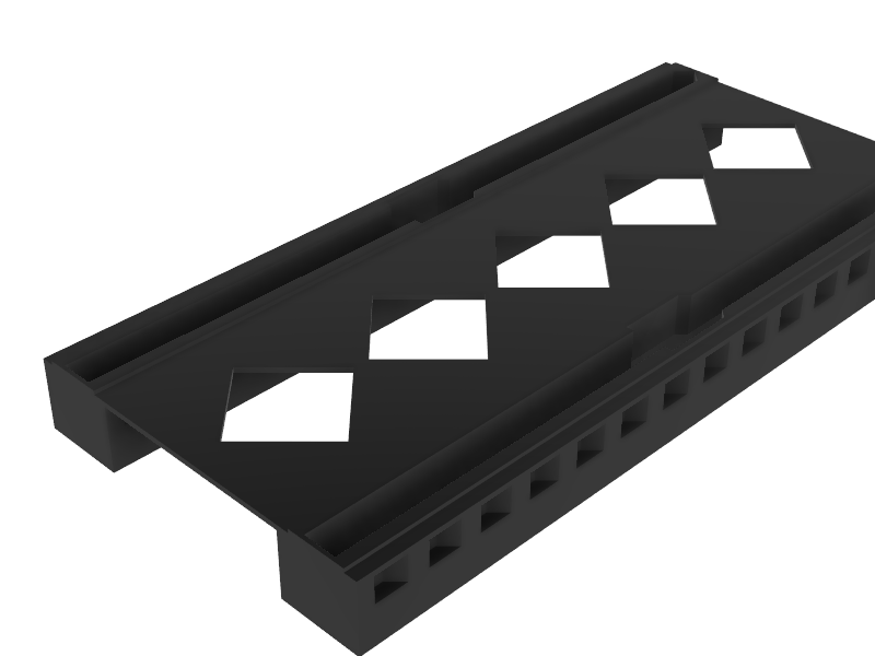

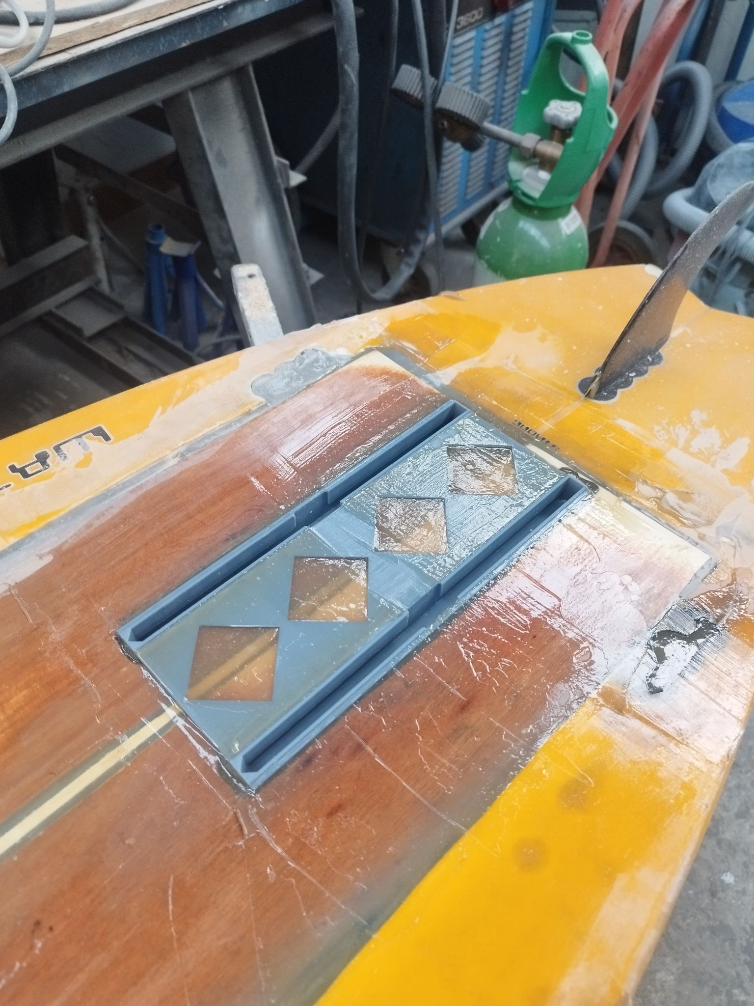

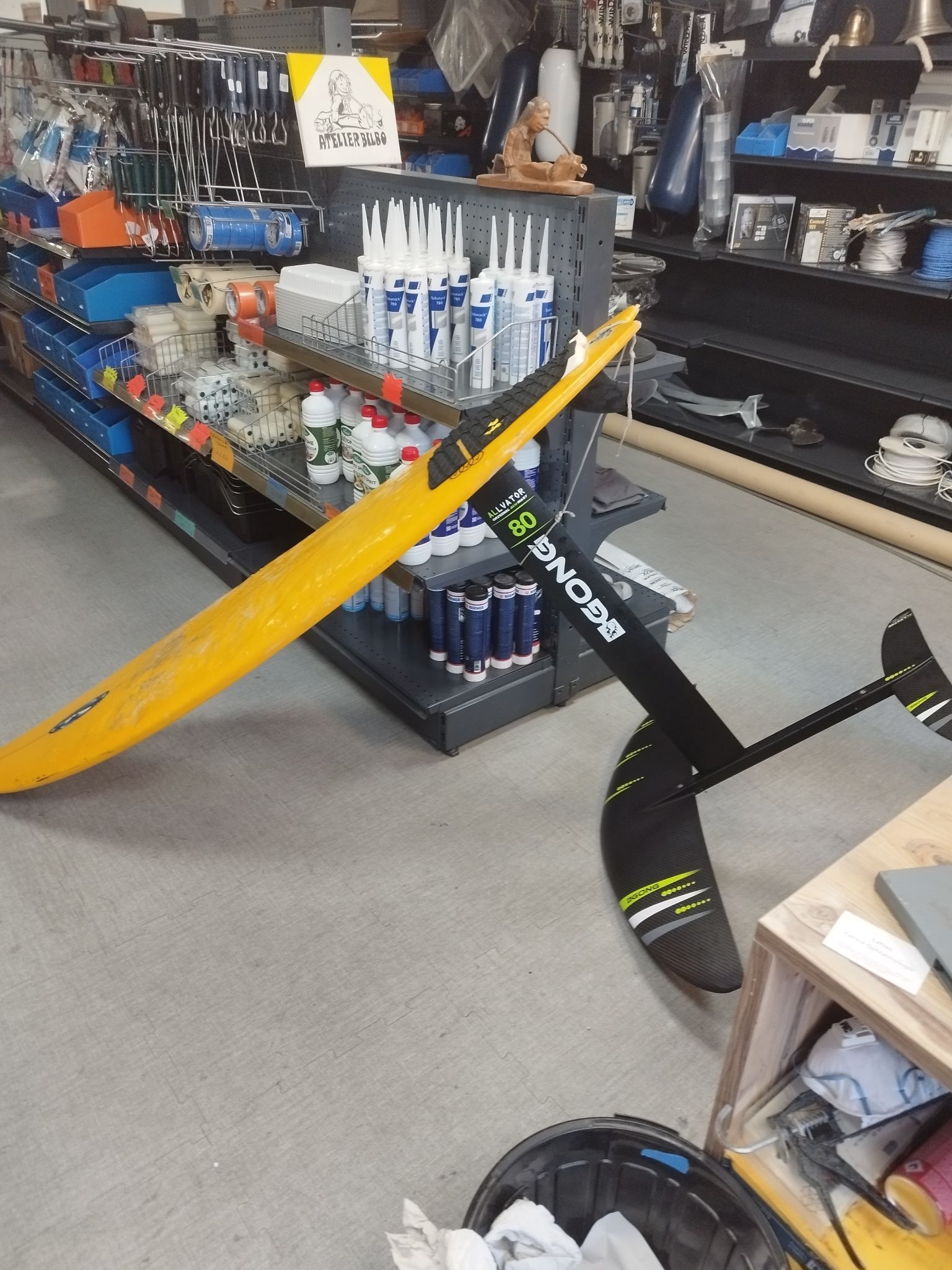

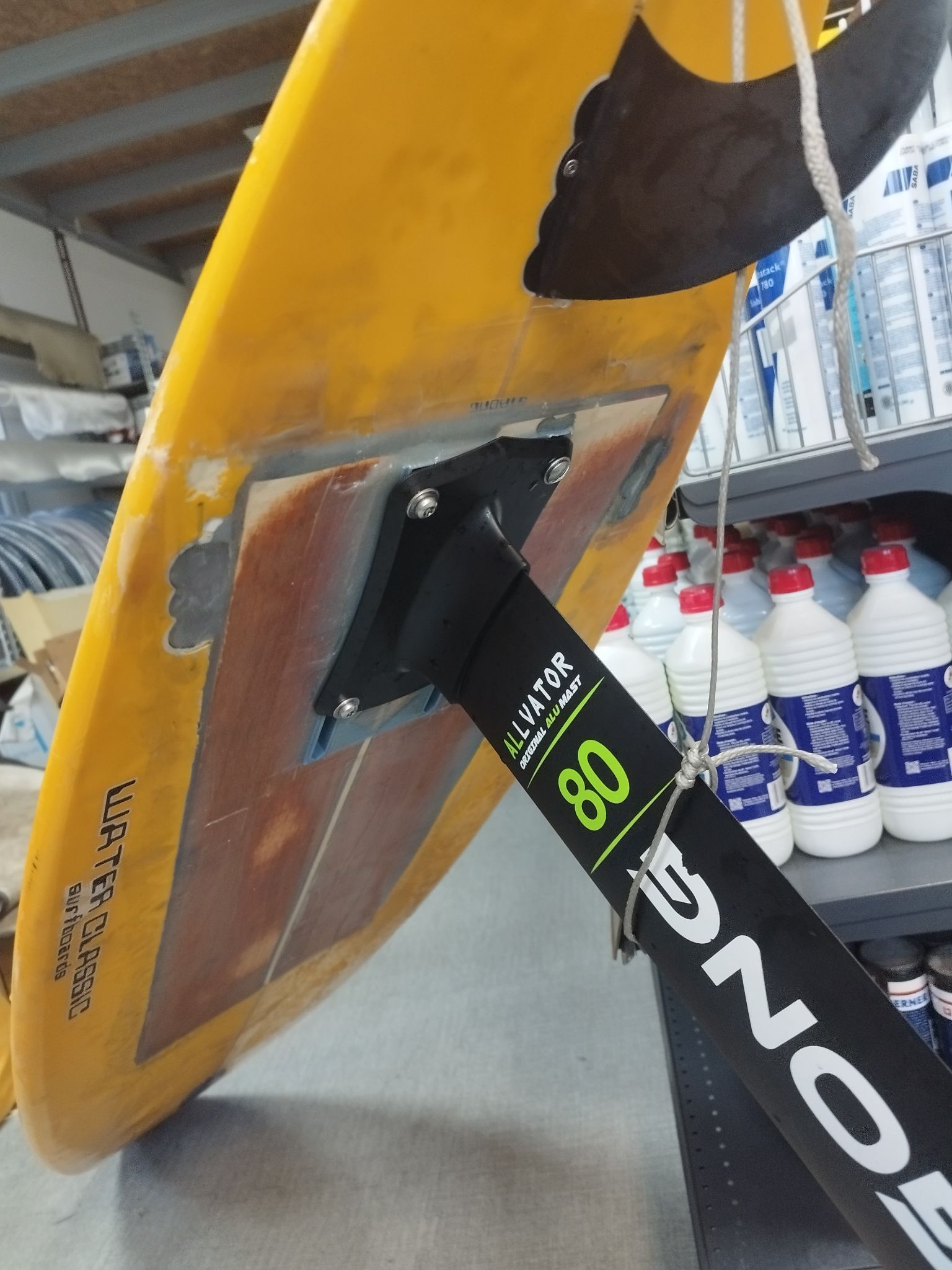

Hedd Posté(e) Septembre 26, 2023 Posté(e) Septembre 26, 2023 (modifié) Pour présenté un petit projet fait vite fait pour le fun, je me suis mit au Wing Foil cette été, j'ai donc trouvé un Foil sur le bon coin. mais je n'avais pas de planche. j'ai donc ressortie mon très vieux surf de mon adolescence, j'ai donc modélisé et imprimé un boitier US box pour y fixé mon foil de 80cm de haut j'ai renforcé la planche qui était bien fatiguée avec deux bout de contreplaqué, le tout juste collé avec de la colle polyester, je n'ai pas utilisé de fibre de verre (travail vite fait mal fait quoi, mais on était presser de tester le foil ) il n'y a pas de vent en ce moment, donc on a fait une sorti en wake avec, tiré par un zodiac. ca marche du feu de dieu!!!! 75kg, en porte a faux sur l'avant du surf (ma position sur le surf place mon poids environ 50cm devant la fixation du mat) même au pumping, ca n'a pas bougé on a quand même prit 20 nœuds en pointe, fini par un gros splach quand je refait une sortie je met une vidéo pour montré le truc, pour ce rendre compte des effort qu'il y a sur cette piece pour info la pièce sort de ma x1, il a été imprimé avec le PETG basic bambu, avec 6 parois pour la solidité Modifié (le) Septembre 26, 2023 par Hedd 1 3
Motard Geek Posté(e) Septembre 27, 2023 Posté(e) Septembre 27, 2023 J'imagine que les vis sont prises dans le bois et que la pièce en plastique sert juste de guide pour ajuster la position du foil ? Belle reconversion du surf en tout cas

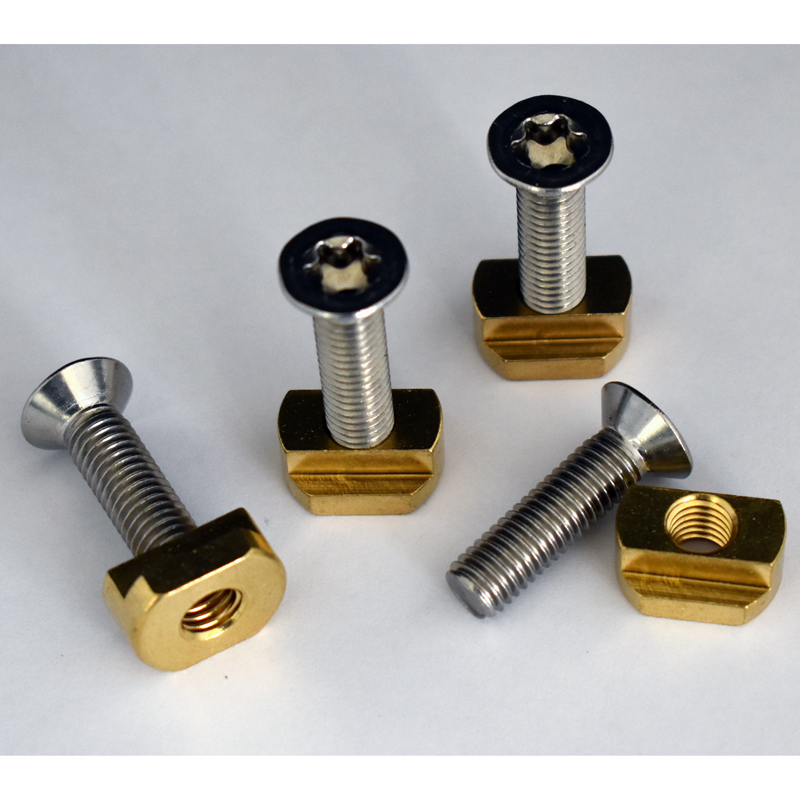

Hedd Posté(e) Septembre 27, 2023 Auteur Posté(e) Septembre 27, 2023 il y a 21 minutes, Motard Geek a dit : J'imagine que les vis sont prises dans le bois et que la pièce en plastique sert juste de guide pour ajuster la position du foil ? Belle reconversion du surf en tout cas alors les visses de foil ressemble a ca le carré en laiton glisse dans le rail et quand on serre, il pince le rail qui est plus large a l’intérieur qu'en surface, donc non les vis ne sont pas tenu dans le bois mais bien a 100% par ma pièce en PETG, de plus la pièce est plus profonde que mon contreplaque de 15mm, si la visse dépassais du rail elle irai dans la mousse du surf 1 1
Motard Geek Posté(e) Septembre 27, 2023 Posté(e) Septembre 27, 2023 il y a 8 minutes, Hedd a dit : mais bien a 100% par ma pièce en PETG Pièce contrainte par le contreplaqué mais ça reste impressionnant

Hedd Posté(e) Septembre 27, 2023 Auteur Posté(e) Septembre 27, 2023 (modifié) Il y a 10 heures, Kachidoki a dit : J'aime bien ton garage, le mien n'est pas aussi bien rangé. c'est le magasin de ma boite, heureusement qu'il n'est pas ranger comme mon atelier sinon je me ferrai engueuler par ma collègue sinon la piece est collé au contreplaquer, ce qui permet d’évité les déformations, sur la longueur c'est sur que la pièce aurai vriller. Ce qui m’inquiétais c’était que les carré en laiton sorte du rail en arrachant un bout de plastique, parce que la pour le coup le bois n'est d'aucune aide Modifié (le) Septembre 27, 2023 par Hedd
