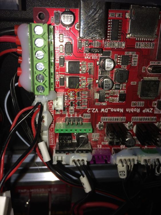

Jeanot lapin Posté(e) Septembre 27, 2023 Partager Posté(e) Septembre 27, 2023 Bonjour à tous, J'ai depuis peu une Neptune 3 plus de 2nd main, tout fonctionnait très bien jusqu'à avant hier : les ventilateurs de refroidissement de print ne marchent plus. J'ai branché/rebranché les nappes, testé les ventilo à part (ils marchent) finalement testé au multimètre les connecteurs de vent : rien Il est temps d'ouvrir la bête et le constat saute aux yeux : un circuit imprimé à coté du connecteur fan01 est abimé (cf photo) ... Du jamais vu, du jour au lendemain, sans surtension ou foudre à ma connaissance ! Je pourrais bricoler la dite connectique mais le vent fonctionne dès l'allumage et n'est pas pilotable en variation de rpm ... Je peux toujours brancher sur le fan de refroidissement du hotend qui se declenche à 70° mais tjs pareil pas pilotable ... Ma question est simple : Il y a d'autres connectiques disponibles (12/24V+ ou TTL-) dispo sur la cm. Est il possible de brancher mes ventilos dessus et de modifier la config pour les piloter via ces ports ? Dois je tout simplement acheter une nouvelle CM d'origine ou directement envisager une BTT manta m4P (j'avais d'ores et déjà pensé la passer sous klipper avec un BTT pi) Lien vers le commentaire Partager sur d’autres sites More sharing options...

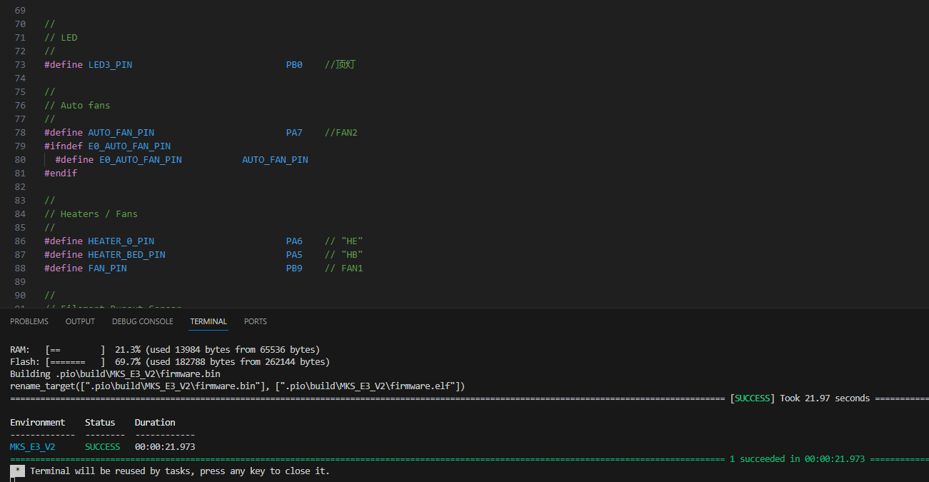

pommeverte Posté(e) Septembre 27, 2023 Partager Posté(e) Septembre 27, 2023 (modifié) Salut, il y a une heure, Jeanot lapin a dit : Je peux toujours brancher sur le fan de refroidissement du hotend qui se declenche à 70° mais tjs pareil pas pilotable ... en es-tu vraiment sûr? Je viens de compiler ces sources en inversant les sorties FAN 1 et FAN 2 sans générer d'erreur: ZNP_ROBIN_NANO_invFAN1-2.bin de même en inversant FAN 1 et LED: ZNP_ROBIN_NANO_invFAN1-LED.bin Les modifications ont été faites dans le fichier Marlin\src\pins\stm32f4\pins_MKS_E3_V2.h Modifié (le) Septembre 27, 2023 par pommeverte 1 Lien vers le commentaire Partager sur d’autres sites More sharing options...

Jeanot lapin Posté(e) Septembre 27, 2023 Auteur Partager Posté(e) Septembre 27, 2023 Ok, si jai bien tout compris tu interchanges l'écriture de la valeur du pin de référence (PB9 pour la led et PB0 pour le fan) dans le fichier, tu recompiles et flash la CM ? Tout simplement ? Lien vers le commentaire Partager sur d’autres sites More sharing options...

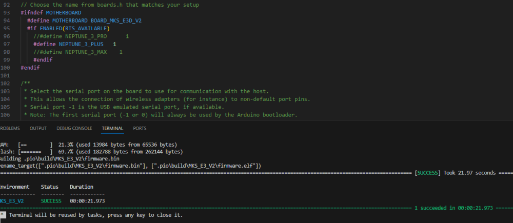

pommeverte Posté(e) Septembre 27, 2023 Partager Posté(e) Septembre 27, 2023 (modifié) C'est ça. Pour savoir à quoi sont reliées les 2 broches TTL +/- qui semblent inutilisées, il faudrait sonder au multimètre les composants jusqu'au microcontrôleur. Il y a 6 heures, Jeanot lapin a dit : Je pourrais bricoler la dite connectique clairement, le remplacement du mosfet se fait avec un simple fer à souder . A tout hasard, tu n'aurais pas retrouvé le transistor au fond du boitier? edit: @Jeanot lapin tu peux suivre ce tuto pour la compilation de Marlin. Attention, les sources que j'ai indiquées dans mon précédent message concerne la version Pro, il faudra penser à modifier le choix de l'imprimante dans le fichier configuration.h: //#define NEPTUNE_3_PRO 1 #define NEPTUNE_3_PLUS 1 edit2: @Jeanot lapin même si les firmwares que j'ai fournis ont été compilés pour la version PRO, tu pourrais les tester pour valider le fonctionnement du ventilateur sur le port LED. Modifié (le) Septembre 27, 2023 par pommeverte Lien vers le commentaire Partager sur d’autres sites More sharing options...
Jeanot lapin Posté(e) Septembre 27, 2023 Auteur Partager Posté(e) Septembre 27, 2023 Roh mais c'est trop bien ! ça ouvre un max de possibilités ! Comment savais tu ou aller chercher le bon fichier c'est fou ! Citation A tout hasard, tu n'aurais pas retrouvé le transistor au fond du boitier? SI mais je l'ai broyé en le manipulant avec une pince à épiler ... Je vais tester ça demain soir et te faire un retour en modifiant et compilant la version "Plus" (si j'ai bien compris je devrais aussi flash l'écran https://github.com/NARUTOfzr/Neptune_3_Pro_Plus_Max) Le procédé sera identique si je passe sous klipper via un BTT pi (qui est en chemin)? Je veux dire qu'il me suffira de modifier le fichier printer.cfg de la même façon ? (Le mec chiant qui a potentiellement réglé un problème et qui veut s'en créer d'autres ! ) 1 Lien vers le commentaire Partager sur d’autres sites More sharing options...

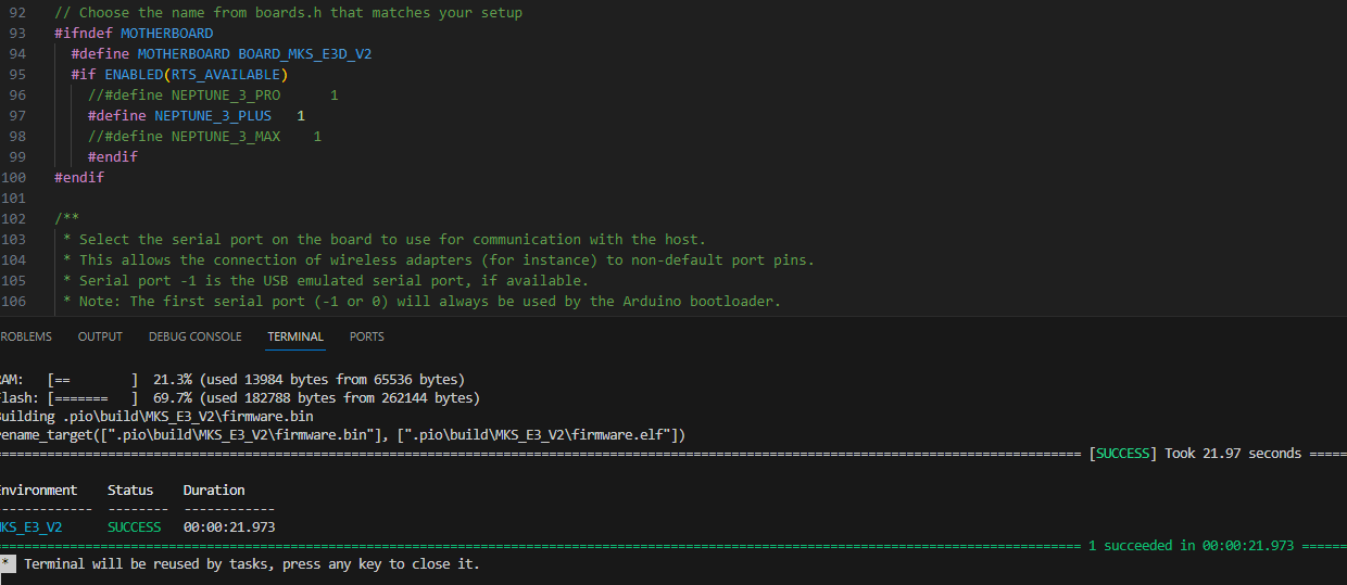

Jeanot lapin Posté(e) Septembre 28, 2023 Auteur Partager Posté(e) Septembre 28, 2023 Ok j'ai finis le boulot, tout marche bien à l'exception du fan que le ventilo du hotend ne se déclenche plus automatiquement à 70 deg de température de buse. Je l'allume manuellement avec le bouton "led" du screen. Mis à part ce détail les ventilos fonctionnent et sont parfaitement pilotables en vitesse de rotation ! Merci pour le coup de main pommeverte ! En plus j'ai appris plein de trucs c'est cool Reste à voir si je réussirai à avoir autant de succès avec klipper ! Affaire à suivre ... Lien vers le commentaire Partager sur d’autres sites More sharing options...
pommeverte Posté(e) Septembre 28, 2023 Partager Posté(e) Septembre 28, 2023 (modifié) Salut, il y a 18 minutes, Jeanot lapin a dit : tout marche bien à l'exception du fan que le ventilo du hotend ne se déclenche plus automatiquement à 70 deg de température de buse. Je l'allume manuellement avec le bouton "led" du screen. tu pourrais aussi alimenter le ventilo du radiateur directement en 24V, sauf si tu dors à coté de l'imprimante, évidemment edit: @Jeanot lapin tu pourrais modifier la ligne suivante dans le fichier configuration_adv.h: #define E0_AUTO_FAN_PIN PB0 Modifié (le) Septembre 28, 2023 par pommeverte Lien vers le commentaire Partager sur d’autres sites More sharing options...
