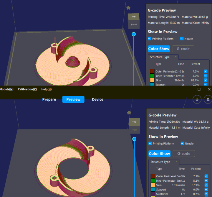

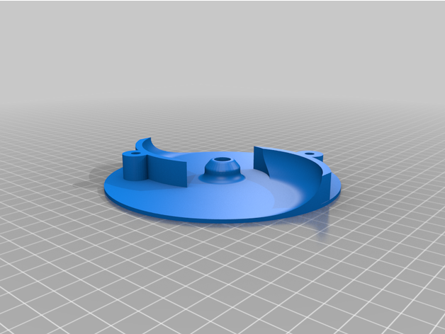

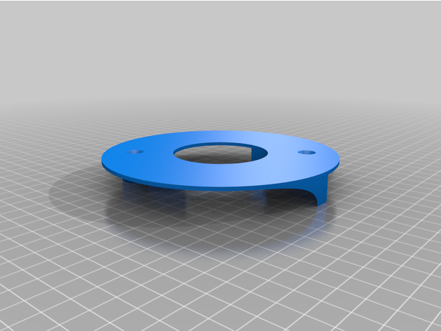

PPAC Posté(e) Septembre 27, 2023 Partager Posté(e) Septembre 27, 2023 (modifié) Salutation ! il y a un remix, une version a assembler donc plus rapide a imprimer car moins de supports. là il propose de le faire en "PETG Carbone ArianePlast", et propose un taux de remplissage de 33%. Casse Noisette (Version à assemblée) by fontanetflo July 27, 2022 https://www.thingiverse.com/thing:5442747 Citation Summary Suite à des casses répétée en PLA (chocs) Passage sur du PETG carbone, plus résistant. Et modification pour éviter l'impression de support (gain de temps) Les 2 parties doivent être assemblée à l'aide de vis, écrou + Colle aux jonctions Un insert à pose à chaud est installé dans la pièce pour le montage sur le moteur. Print Settings Supports: No Infill: 33 Filament brand: Arianeplast Filament color: black Filament material: PETG CARBONE @castorman87 Je veux bien tenter d'imprimer cette version en deux partie en PETG "basique sans carbone" blanc ( car j'ai que cela en PETG de dispo) et te l'envoyer ( frais de port a ta charge et petite compensation pour le temps d'impression et matière a déterminer en MP ) Modifié (le) Septembre 27, 2023 par PPAC 1 Lien vers le commentaire Partager sur d’autres sites More sharing options...

PPAC Posté(e) Septembre 27, 2023 Partager Posté(e) Septembre 27, 2023 il y a une heure, castorman87 a dit : bonsoir, qd tu dis en 2 parties, le fichier est il en une ou deux parties? du moment que ça s'assemble et qd ça resiste à la rotation , pas de souci... Deux fichiers .stl a imprimer, donc deux parties, qu'il faut ensuite coller et enfin sécuriser l'assemblage avec deux écrous et boulons a tête fraisées https://www.thingiverse.com/thing:5442747 Citation Grossièrement avec un taux de remplissage a 33% cela fait au total ~ 5h30 d'impression avec d'estimé ~ 74 g de filament Lien vers le commentaire Partager sur d’autres sites More sharing options...
