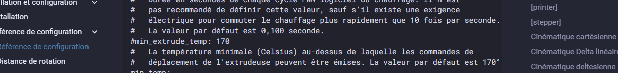

hyoti Posté(e) Septembre 30, 2023 Posté(e) Septembre 30, 2023 Le 30/09/2023 at 20:09, Neopagata a dit : Oui j'avais vu ton message sur un post avec le même problème et j'ai déjà fais cette manipulation et maintenant le pad me demande la valeur min_extrude_temp Bon sang mais comment ça ce fait que ce soit compliqué a programmer... Ils auraient pu penser à ça chez Creality J'ai l'impression qu'on est en train de créer un printer.cfg master class Dérouler Printer.cfg Cela doit être dans le Bloc Extruder qu'as-tu comme valeur en face, c'est souvent 170, je n'ai pas cette ligne dans ma config, je pourrais donc extruder à froid, à rajouter pour ma part. syntaxe : min_extrude_temp: 170 #min_extrude_temp: 170 # The minimum temperature (in Celsius) at which extruder move # commands may be issued. The default is 170 Celsius. https://www.klipper3d.org/fr/Config_Reference.html?h=min_extrude#extruder le lien de la traduction française de Klipper.
