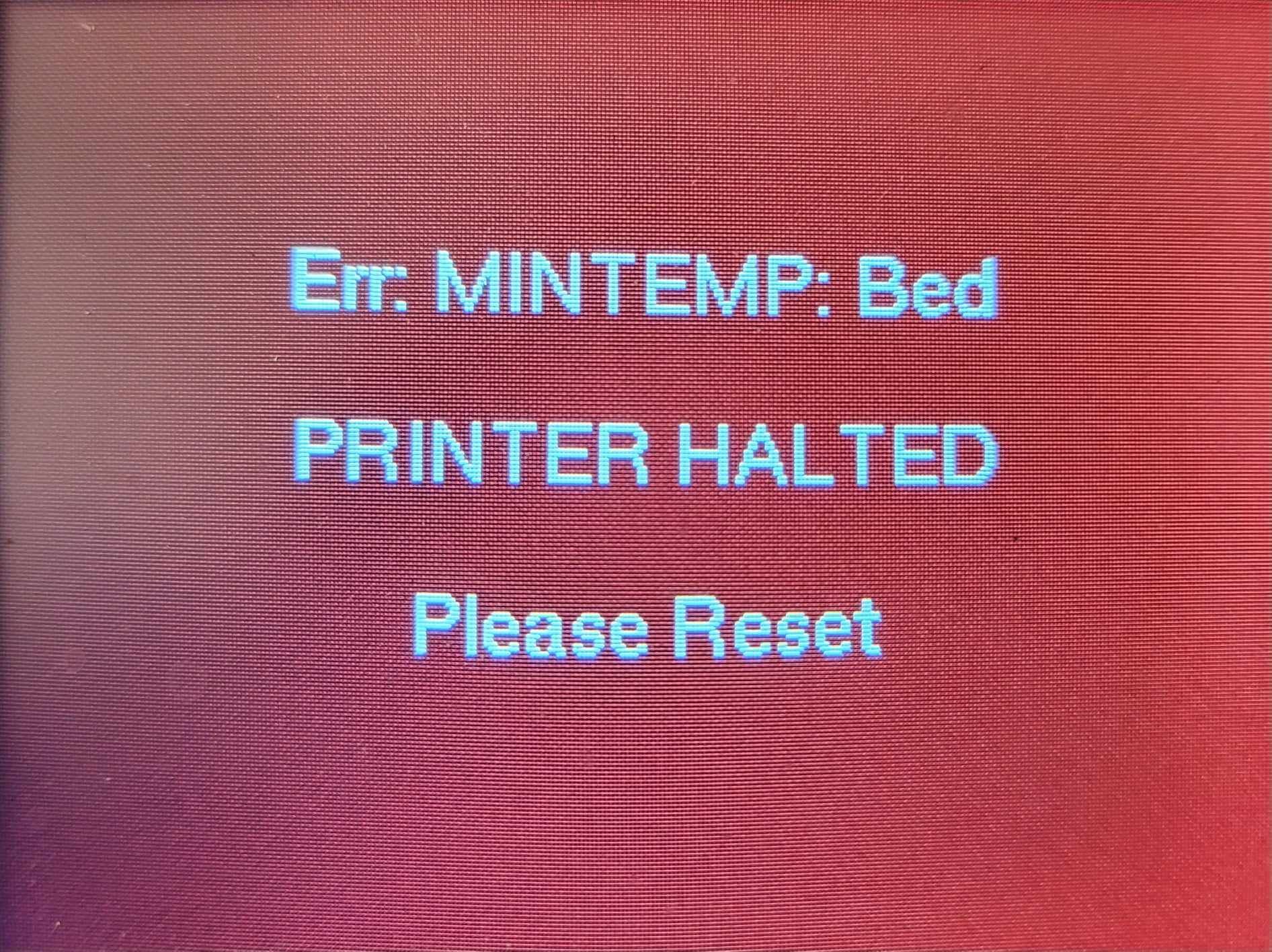

J'ai ce message depuis une semaine (voir image jointe), j'ai changé ma cartouche chauffante et ma thermistance du bloc de chauffe sans résultat. J'ai fait le test d'impression d'une en PLA sans chauffer le plateau et là, je n'ai pas eu de message donc j'en déduis que c'est la thermistance du plateau.
Quelqu'un pourrait m'éclairer pour localiser cette thermistance et comment la tester pour valider que c’est bien ça.
Merci d'avance et bonne soirée.
J'ai testé la continuité des fils d’alimentation et de thermistance entre la carte mère et le plateau et aucun soucis à ce niveau là. Par contre je ne sais pas tester cette thermistance, si quelqu'un peut m'aiguiller svp.
Bonne nuit.

Pour la prochaine fois, bien identifier le mot "bed" dans le message d'erreur, c'est pour dire du plateau. ( Pour la tête d'impression cela aurait etait "head". )
Une erreur MINTEMP, c'est ce que l'on obtient quand la thermistance est déconnecté de la carte-mère.
Donc là tu dois avoir un problème dans les fils de la thermistance ou le connecteur ( genre un fil mal enfiché dans le connecteur ou un faux contacte dans le connecteur, voir un problème de soudure sur le port où tu connecte la thermistance du plateau, ou sur le plateau sur les pistes où sont soudé les fils pour la thermistance. )
En principe pour tester une thermistance NTC, avec un multimètre tu dois avoir ~ 100 K Ohms de résistance entre les deux fis de la thermistance quand elle se trouve a 25°C ( la résistance entre les deux fil augmente plus il faut froid ( d'où l'erreur MINTEMP quand il n'y a pas de thermistance de connecté car une résistance infinie entre les pin du connecteur pour la thermistance de la carte mère)

Pour le "BED", je me doutais bien que c'était le plateau mais comme j'ai déjà eu un problème avec la thermistance du bloc chauffant, j'en ai profité pour les changer.
J'ai testé la thermistance du plateau avec le ohmmètre réglé sur 200 kohms et je relève 122 kohms donc je pense qu'elle est bonne.
J'ai testé la continuité des fils, circuit du plateau avec le ohmmètre réglé sur 200 ohms et j'ai 0.
J'ai testé la résistance sur la prise de la carte mère avec le ohmmètre réglé sur 200 kohm et je relève 5.5 kohms.
Je ne comprends pas trop d'ou vient le problème, mise à part peut-etre un problème sur la carte mère ?

En principe si tu shunte les pins prévue pour la thermistance avec une résistance de 100 K Omhs cela doit afficher une température de env. 25°C.
Ne pas oublier la possibilité d'un fil ayant des brins de sectionné ( faux contacte selon comment le fil est contraint / plié / tordue )
Mais là pour moi, le plus probable, c'est un faux contacte entre les pin de la carte mère et les contacte dans le connecteur que tu branche sur ses pins.

Maintenant j'ai le message MAXTEMP
MAXTEMP c'est un normalement un court circuit entre les fils ( résistance proche de 0 Ohm )

J'ai fait le test en mettant la thermistance (neuve) du bloc de chauffe sur le connecteur du plateau et même soucis, en remontant en chauffe erreur de plateau.
Ensuite j'ai tout remonté et je l'ai mis en chauffe (pendant mon déjeuner) pour un ultime test et là, plus de soucis et donc pas d'erreur. J'ai donc remis la bête à sa place te j'ai lancé un test d'impression en PLA avec le plateau à 50°, pas de soucis. J'ai donc relancé une autre pièce en ABS avec plateau à 90°, pas de soucis pendant plus de 9h mais lorsque je me suis levé ce matin, erreur de plateau de nouveau. Je n'y comprends rien.

Pour moi, la piste c'est que lors de l'impression les vibrations ou torsions des câbles, créé un faux contacte ...
Tester avec une résistance de 100 K Ohms c'est juste pour vérifier que la carte mère fonctionne correctement car elle mesurer alors 25°C.
Donc oui cela revient a imprimer sans utiliser le plateau chauffant mais en plus cela garantie de ne pas avoir d'erreur MINTEMP ou MAXTEMP. ( Mais le firmware se met normalement en erreur si on essai d'utiliser le plateau chauffant car il doit détecter que malgré la mise en chauffe la température du plateau ne change pas car on le bluff avec une resistance et non  la thermistance du plateau )

Bon, après réflexion j'ai suivi les conseils de @gerardm et surtout son retour d'expérience. N'ayant pas trouvé de résistance de 100k, et dans le doute, j'ai changé mes câbles de ma thermistance du plateau. Résultat, cela a fonctionné 1h et de nouveau le message d'erreur. Conclusion, ça doit être la carte mère, qu'en pensez-vous ?
En sachant que les connecteurs doivent être bon car en testant la résistance entre connecteurs, j'ai la même qu'aux bornes de la thermistance.
Oui c'est une piste. Surtout si tu nous dit que tu a changé les câbles.
Éventuellement avant, regarder de prés les composants et soudure que tu trouve entre le port et le microcontrôleur en suivant les piste sur le PCB de la carte-mère d'où part les pins du port de la thermistance en question. ( genre les soudures a refaire pour les pin du port de la thermistance ? )

Petit retour pour vous dire quoi. J'ai acheté la carte mère mais livré sous 3 semaines alors j'ai testé d'acheter le nouveau plateau mais je n’y croyais pas... Résultat, tout refonctionne correctement donc c'était bien le plateau (ou la thermistance), en tous cas j'imprime de nouveau sans problème, et j'ai annulé la commande de la carte mère du coup.
