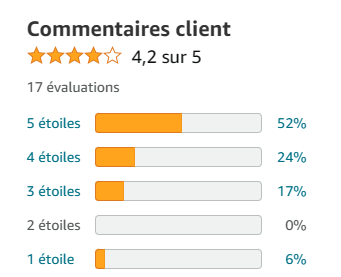

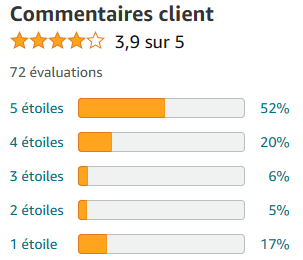

sudtek Posté(e) Octobre 11, 2023 Auteur Posté(e) Octobre 11, 2023 Bonjour Moucklee, Merci pour ton retour d'informtions. Rassure toi je ne suis pas "enthousiaste" pour la Sovol, je cherche juste à comparer et comprendre les notations et commentaires sur amazon and co pour me faire une idée. Ton commentaire sur Tenlog confirme bien ce que j'ai pu lire elle me semble mieux fini sur le papier niveau caractéristiques que la sovol. Le truc avec Tenlog c'est vaut-il mieux l'acheter sur un site officiel, amazon, geekmachin ??? et dans quelle fourchette de tarif ? D'après toutes les vidéos que j'ai pu la combo double tête avec le pb portique pas // au plateau semble être le gros nœud du pb alors si on rajoutes les défauts et pb que tu expliques cela doit être super galère ! Si la flashforge avait pas eu un si petit volume d'impression ... j'aurais craqué même si au départ je préfèrai partit sur une cartésienne pour faciliter ma courbe d'apprentissage et rester sur les softs habituels (ideamaker ) Le réglages des têtes sur la flashforge en automatiques me semble franchement pas mal mais des que le volume d'impression augmente cela fait mal €€€€. SUDSUD

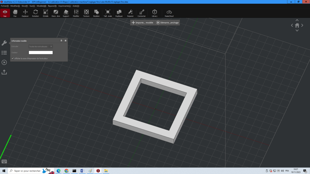

sudtek Posté(e) Novembre 19, 2023 Auteur Posté(e) Novembre 19, 2023 Bonjour à tous Citation tu diras si avec Idea tu peux gérer deux taille de buse simultanément ? Oui sur ideamaker tu peux avoir 2 buses diamètres différents paramétrables indépendamment ou tu appliques tes profils de filaments liées à la bobine que tu as testés et calibré en amont avant d'en avoir besoin. Je sors les bobines de leurs emballages puis elles font un stage tour à tour dans une "boite séchoir" premier prix pendant 5heures puis test de la qté d'extrusion (sur ou sou extrusion) puis création d'un profil. Perso je fait un identificateur unique collé sur chaque bobine marque_date_increment ou je parque les infos puis je teste un cube de 80mmx80mmx10m mais pas totalement creux style 10% 2 coques pour vérifier les compensations XYZ a appliquer. Bref une feuille tableur, un palmer et quelques mesures et jeux d'essaies plus tard par dichotomie j'arrive à une réglage correct de la X1 mais pas satisfaisant au point de faire des ajustement pour un montage mécaniquement parlant acceptable sans repasser par un post usinage (juste, serré, lache ...) c'et une X1 ... Raison pour laquelle j'acheté les bobines par lot 5 ou 10 les paramétrages sont quasi kifkif dans un même lot de bobines qui se suivent et ne nécessitent pas de trop grosses modifications un hormis si pas de bol tu tombes sur un lot de bobines mixées ... J'utilise souvent du sunlu pour le petg bien séché et calibré j'ai pas à m'en plaindre pour le prix en lot. Je restocke les bobines dans un sac zip avec du dessicateur puis un coup de machine lidl pour mise sous vide puis retour dans leurs boites et dans un containeur "hermétique" fermé en plastique car je suis dans vieux atelier mal isolé et qui a parfois des fuites ... Merci à vous deux pour les explications sur le plateau verre PEI. Merci pour ces informations MrMagounet d'un point de vue technique j'aurais donc intérêt à garder l'extrudeur principal en 0.4 (minimum voir 0.6 dans certains cas) en prenant un qui résiste bien à l'abrasion pour le filament chargé petg / petg carbonne est imprimer les supports en pla avec une buse 0.4 standards sur la seconde tête mais avec une couche de hauteur en 0.2 pour gratter de la matière sur les supports giroides / tree et faire des supports de contact direct bien lisse pour que le PETG prenne bien appui. Par contre : - Pas de ventilation directe possible si pla en contact avec petg car ils ils vont refroidir différemment un plus vite que l'autre - le Pla standard servant de couche support servant de plateau risque de pas aimer la chaleur de la buse petg et peut être faudra t'il utiliser du PLA qui résiste en un poil plus à la chaleur / température dela buse et du petg en fusion qui appuy direct sur le support . Cela va être intéressant de voir comment cela se comporte tout cela ! Sinon dans le registre des idex il y a cette imprimante Vision Miner 22 IDEX V2 mais bon le prix est une dinguerie 7K€ un poil hors budget : j'aime beaucoup leurs astuces pour régler les pb de contact, dilatations du plateau et ajustement glissant sur bille pour faire un contact ponctuel ! L'axe X est un carré de Carbonne avec un rail que l'on retrouve sur des voron il me semble. La vidéo est intéressantes cars ils mettent bien en avant les gros pbs liés à la monté en haute température de l'enceinte avec dilatations et des jeux ! Ils font souvent référence à l'open source régulièrement mais j'ai pas trouvé leur git ou bien ils "piquent" dans les projets opensource assemble sans republier ? SUDSUD 1
