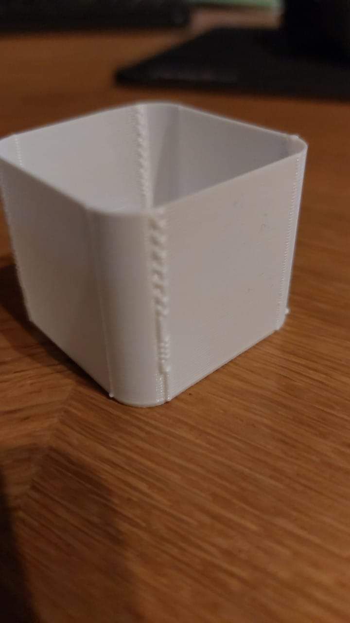

Je suis débutant dans l impression 3d j ai une imprimante ender3 s1
J ai imprimé ce cube en vase spiral avec le slicer de prusa j ai des coutures à tous les étages es ce que c est normal?

Je vois plusieurs couture sur ta pièce... quelle est la rétraction ? Sur S1, elle devrait être de l'ordre de 1 mm.
elle devrait même être absente sur une pièce imprimée en mode vase 😉. A priori, ce n'est donc pas la jointure/couture/...

Je n'ai rien noté d'étrange dans le fichier Gcode. Les 2 pistes que je vois sont:
  • problème du ventilateur de filament. Même si ce n'est pas exactement le même défaut, ton souci me fait penser à celui de ce sujet
  • une valeur de linear advance erronée. Je doute qu'il soit activé dans le firmware de Creality, mais tu pourrais ajouter un M900 K0 au début de ton Gcode de démarrage pour le désactiver.

j'ai essayé avec cura pour le slicer ca fait pareil,
du coup j'ai demandé à un ami de le slicer avec son PC sur prusasliser et la parfait le print est nickel
