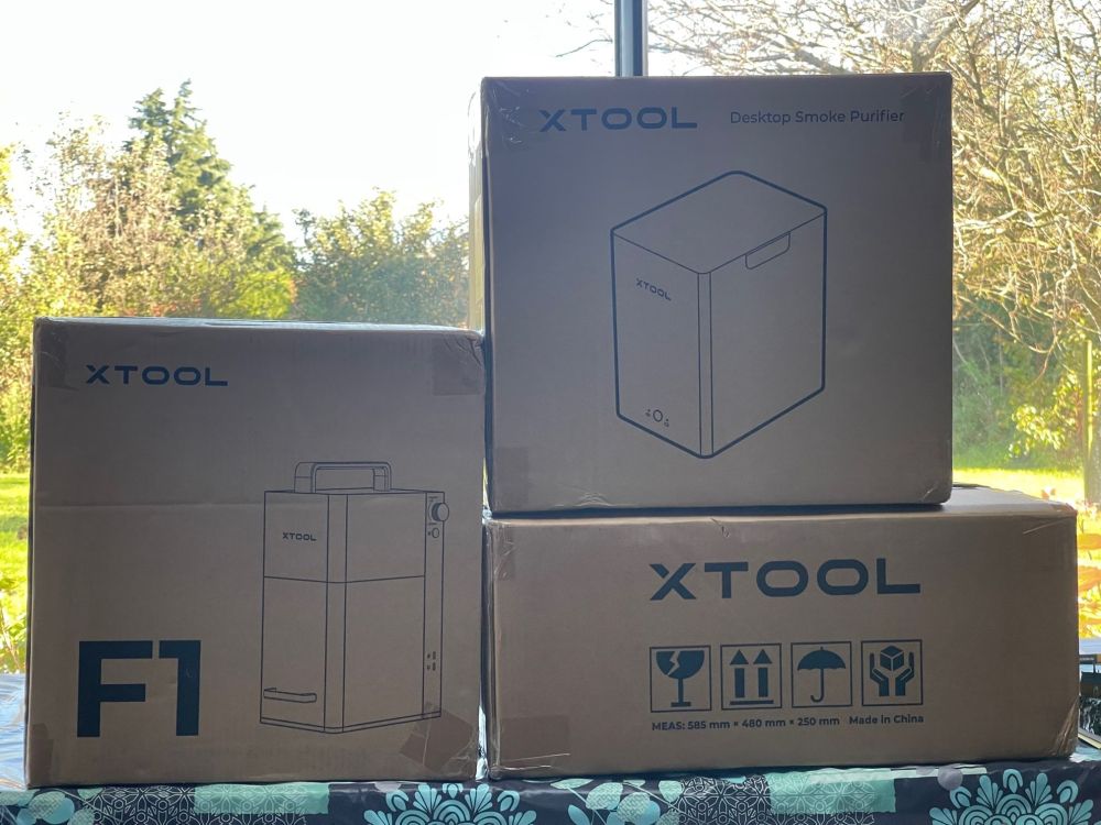

divers Posté(e) Octobre 14, 2023 Auteur Posté(e) Octobre 14, 2023 XTOLL F1 reçu ce matin et déjà en service (une semaine de délai, livraison depuis l'Allemagne), comme avec Bambu (rien de comparable avec Prusa et les années d'attente). Le laser et le logiciel sont très faciles à utiliser (prise en main 15 minutes) malgré une notice certes jolie, mais minimaliste. Beaucoup d'éléments en Alu usinés et anodisés et des guidages de précision sur les accessoires (rotation et banc mobile). Détail amusant: Avec les matériaux de test et ceux que j'ai acheté, il y a dans chaque sachet une notice pour les réglages, mais le F1 et le P2 n'y figurent pas (trop récents). Heureusement, on les trouve sur le site de Xtool. Pour cette première journée, c'est 100% de satisfaction. 3
Motard Geek Posté(e) Octobre 15, 2023 Posté(e) Octobre 15, 2023 Il y a 16 heures, divers a dit : Le laser et le logiciel sont très faciles à utiliser (prise en main 15 minutes) malgré une notice certes jolie, mais minimaliste. Beaucoup d'éléments en Alu usinés et anodisés et des guidages de précision sur les accessoires (rotation et banc mobile). Content de voir que tu partages mon avis à ce niveau

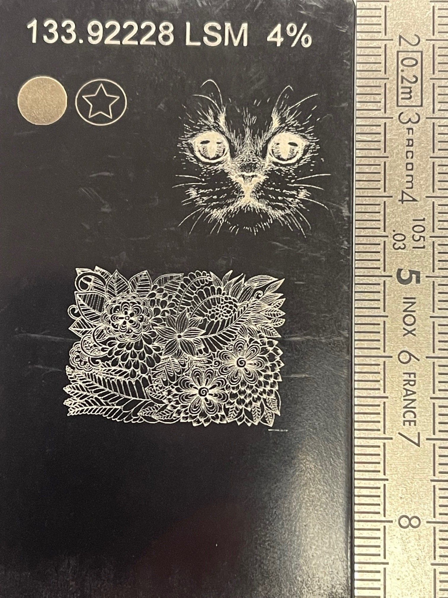

divers Posté(e) Novembre 10, 2023 Auteur Posté(e) Novembre 10, 2023 (modifié) Nous sommes entrain de réaliser des essais de gravure avec le 2W IR sur du polyamide chargé 30% FG noir dans lequel nous avons ajouté un adjuvant minéral qui améliore le blanchiment du PA lors de la gravure. La photo est moins belle que ce que l'on voit en réalité car le PA est brillant et mon éclairage n'est pas très bon. Ceci étant les détails sont assez incroyables comme vous pouvez le voir sur la photo Nous allons également faire l'essai inverse sur du PA très clair et en ajoutant un autre adjuvant pour graver en noir. En haut c'est la référence du produit et son taux d'incorporation dans notre matière. Modifié (le) Novembre 10, 2023 par divers 3 1
Motard Geek Posté(e) Novembre 10, 2023 Posté(e) Novembre 10, 2023 ça rend déjà super bien en photo, surtout à cette échelle

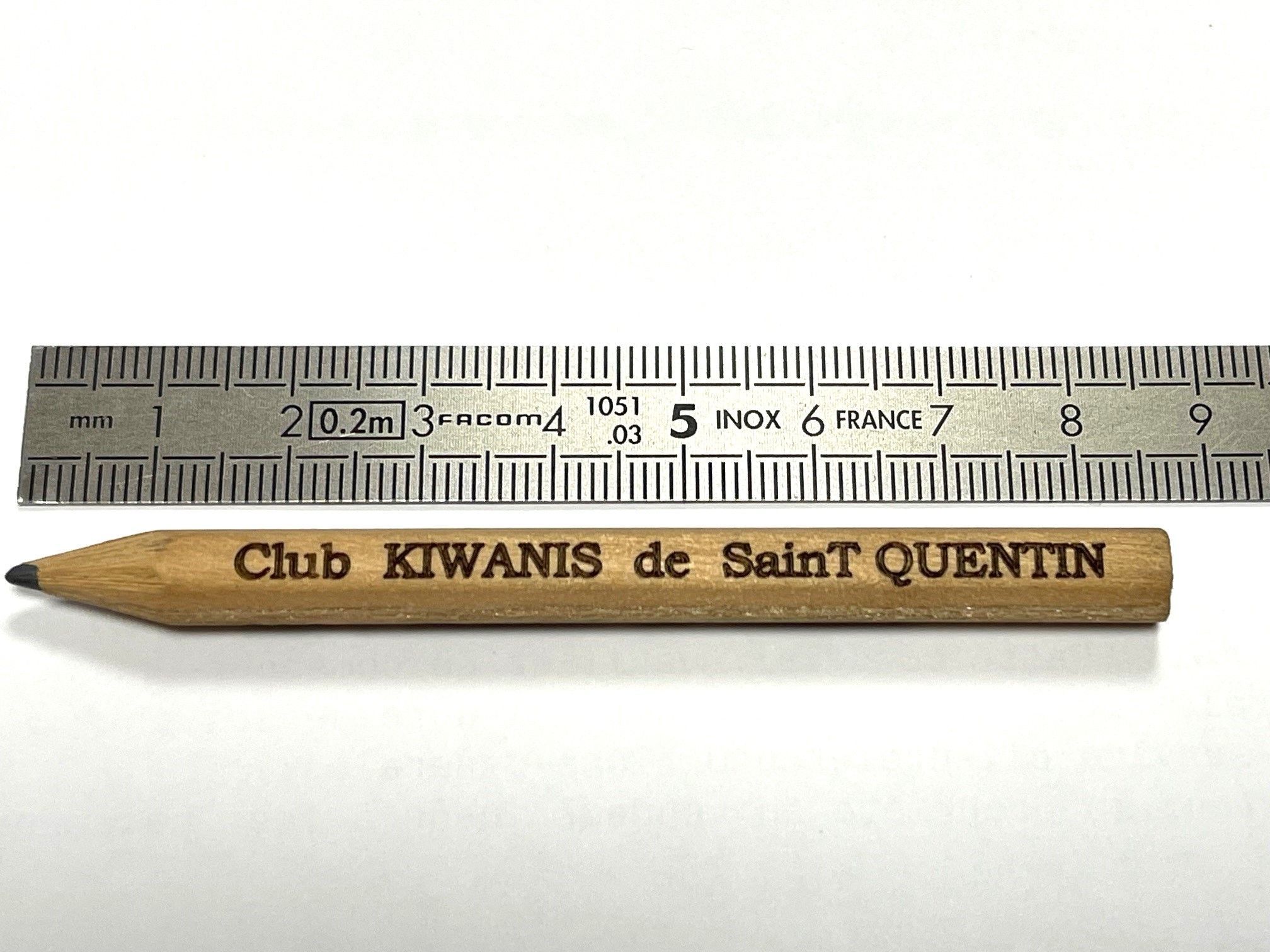

divers Posté(e) Novembre 13, 2023 Auteur Posté(e) Novembre 13, 2023 Du classique, mais je trouve cela sympa (récupération des petits crayon de chez IKEA) 4
Motard Geek Posté(e) Novembre 13, 2023 Posté(e) Novembre 13, 2023 Super, c'est prévu pour les élèves de ma femme Est-ce que tu pourrais partager tes réglages ?

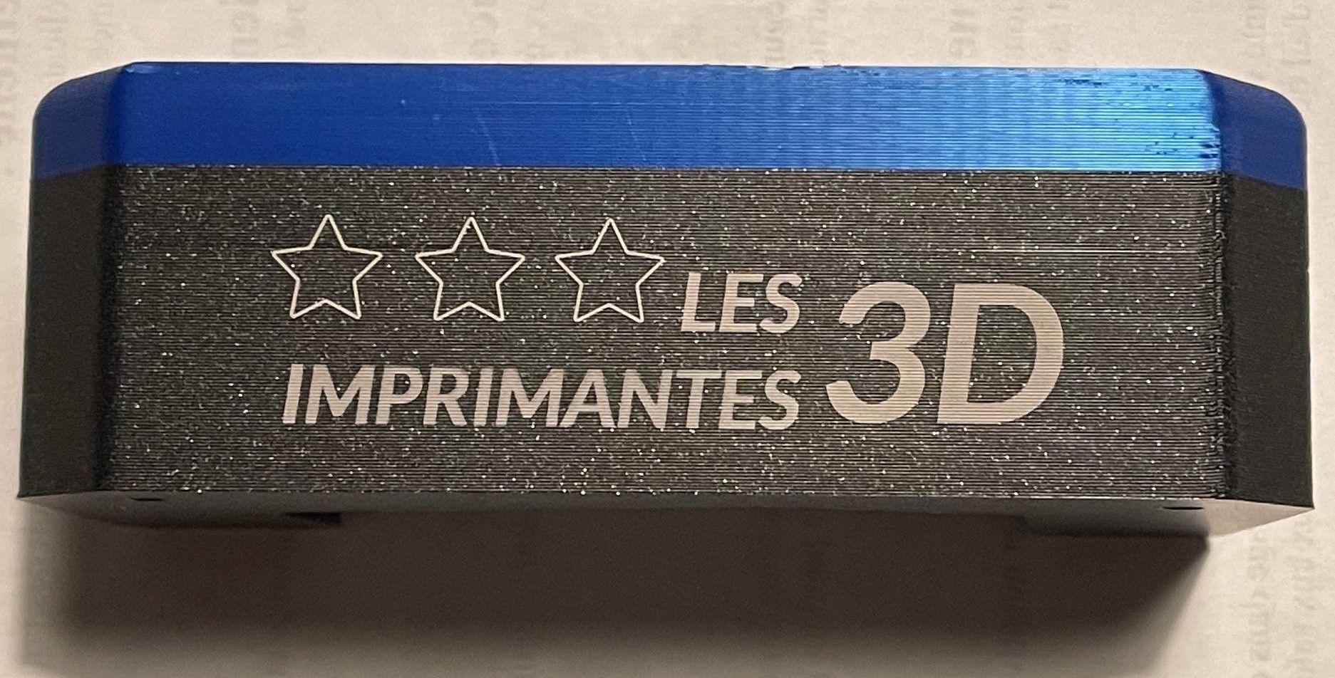

divers Posté(e) Novembre 13, 2023 Auteur Posté(e) Novembre 13, 2023 Voila une EXCELLENTE nouvelle, Le laser I.R. sur le PLA rend super bien, la preuve en image, gravure environ 70 mm de long. (sur du Galaxy Black de Prusa) 5

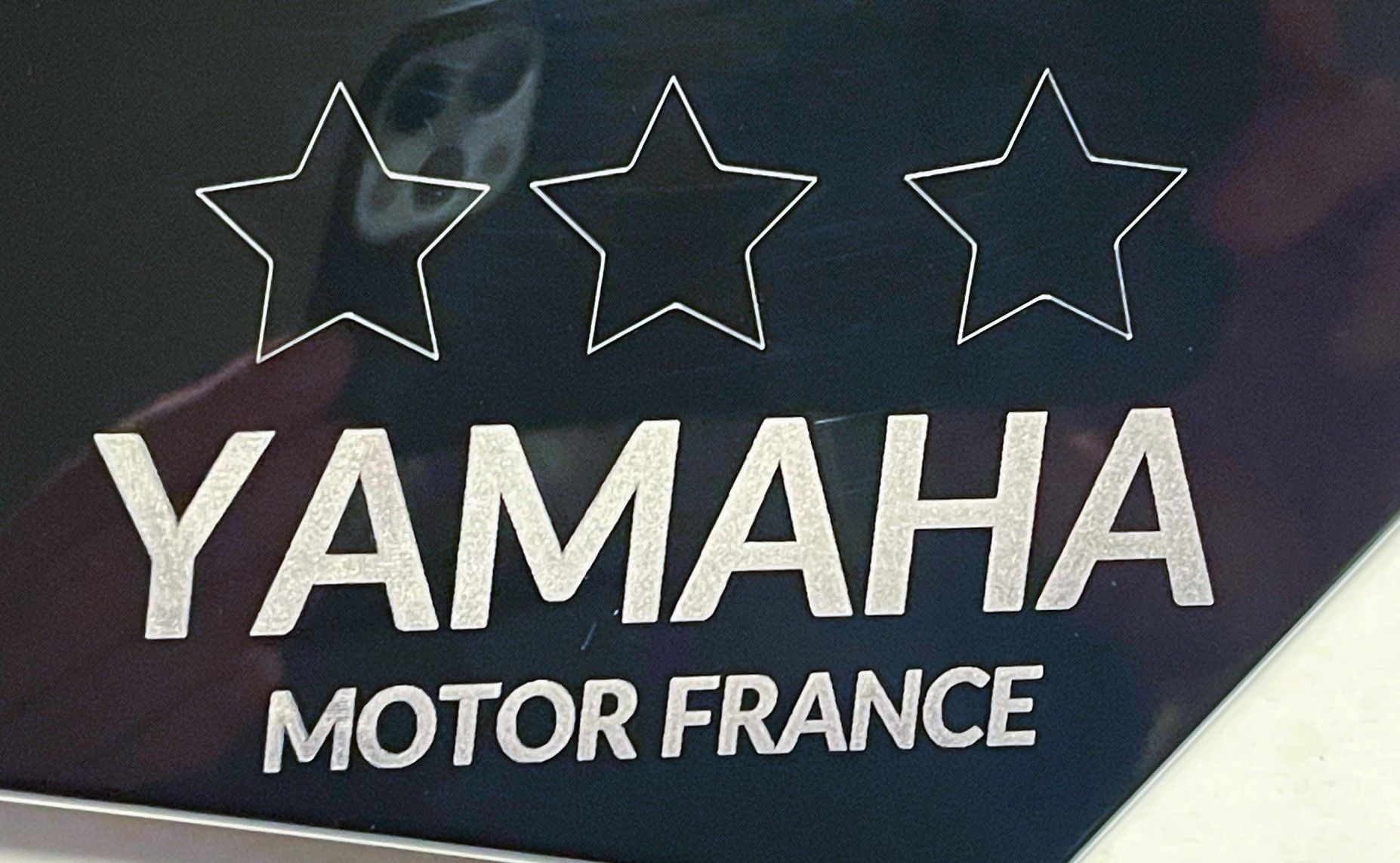

divers Posté(e) Novembre 14, 2023 Auteur Posté(e) Novembre 14, 2023 Une impression sur une pièce teintée masse noir piano en PMMA modifié. (C'est la matière que vous trouver généralement entre les vitres avant et arrière de vos voitures). Visuellement la gravure est plus jolie que la photo, car elle a un effet pailleté qui sur la photo donne deux tons grisâtres (c'est peut être l'iphone qui fait ça). 2 1

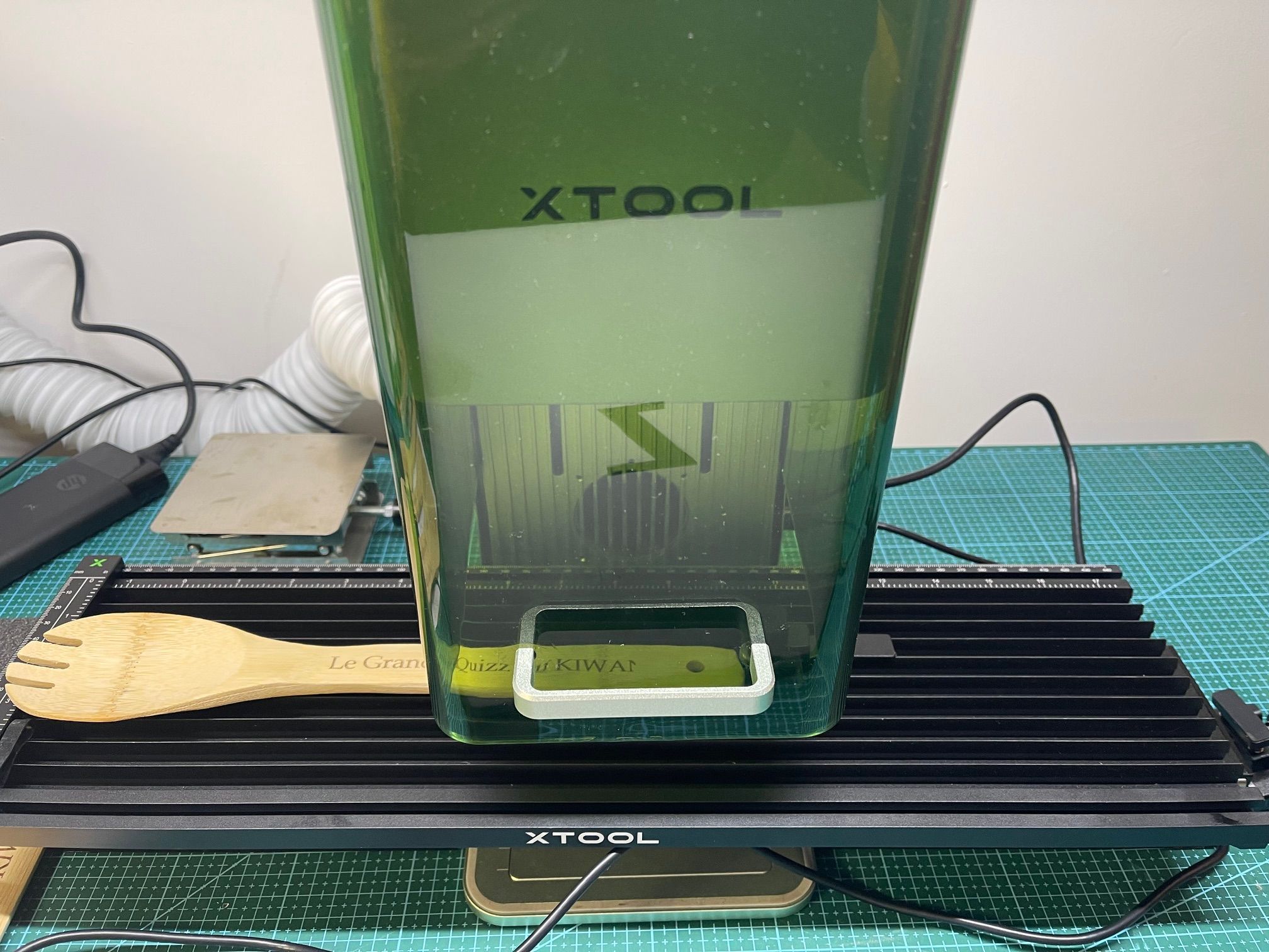

divers Posté(e) Janvier 12, 2024 Auteur Posté(e) Janvier 12, 2024 Je viens d'utiliser pour la première fois l'extension de glissière du laser F1. Cet élément est très bien fini, avec plusieurs accessoires utiles et bien pensés : butée réglable pour faire un zéro, 2 guides longitudinaux avec butées et brides à ressort, 3 butées avec brides à ressorts Le tout en Alu usiné. Un seul connecteur pour relier l'élément au laser, aucune programmation ou casse tête pour le régler, j'ai mis moins de deux minutes pour qu'il soit étalonné et opérationnel. Les nouvelles dimensions utiles sont automatiquement visibles dans le logiciel. C'est d'une grande facilité d'utilisation. 2
