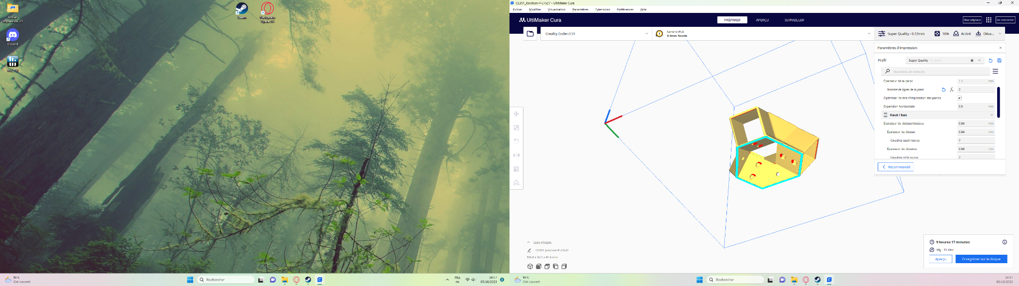

Les impressions loupées ne colle pas des le départ. J'ai une pelote qui se forme au niveau de la buse.
Au sujet de la buse comme vous m'avez dit que 0.2 était peu courant(je me suis basé sur les paramètres de cura quand j'ai rentrée mon type d'imprimante)
J'ai changé ma buse pour une 0.4 pour être sur, réglé le Z-offset et refait une impression d'un fichier test pour m'assurer qu'elle était bien changé.(j'ai eu aucun problème).
J'ai fait plusieurs impression récupérées sur internet, j'ai eu aucun soucis SAUF ce soir ou c'est reparti à me refaire une pelote comme avant.
Modifié (le) par Bonus

Normalement la plaque PC de la ender3 S1 adhère bien et des fois trop,
as-tu bien renettoyé ton plateau.
le Z-offset avec la feuille qui gratte.
épaisseur de la première couche 0.2mm ou 0.28mm et vitesse de celle-ci vers 25-30mm/s
La vue de ta pièce sur Cura est par en-dessous, si je vois bien, la partie bleu représente la surface de contact avec le plateau.
elle me paraît faible par rapport aux dimensions de la pièce, rajoute une bordure (brim) de 6 mm ou plus, pour éviter qu'elle se décolle en route.
Tiens nous au jus.
Merci de ta réponse,
entre temp j'ai nettoyé le plateau au peck, refait un Z offset aussi.
Et relancé une impression ça a l'air de tenir pour le moment.🤞
Affaire a suivre.
