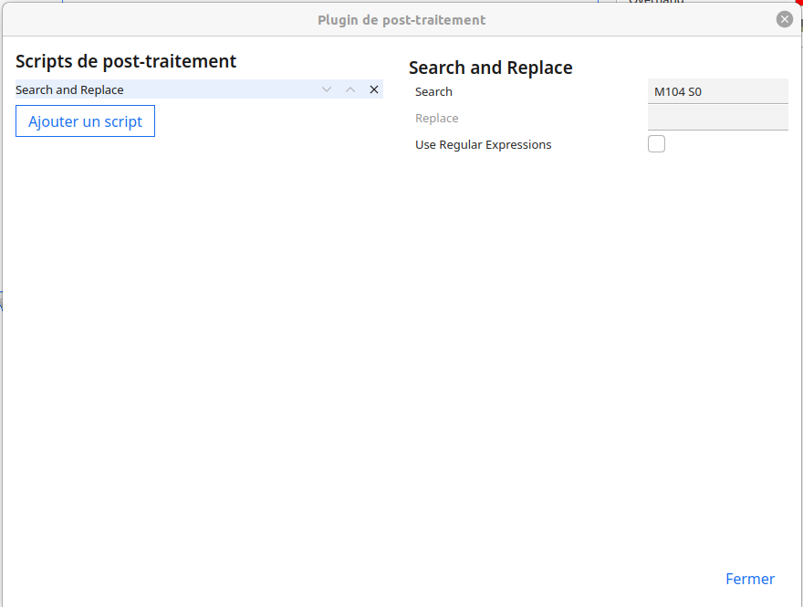

bob2861 Posté(e) Octobre 7, 2023 Partager Posté(e) Octobre 7, 2023 Bonjour, J'utilise Cura 5.0 sur une Ender 3 V2 avec OctoPrint Je voulais empecher le chauffage du plateaue et de l'extrudeur de couper à la fin de l'impression. J'ai modifié le End GCode pour mettre en commentaire les lignes M104, M106 et M140. Ca n'a pas fonctionné. Le chauffage de l'extrudeur et le plateau sont éteints à a fin de l'impression. Quand je regarde le fichier GCode produit par Cura, je vois qu'il a pris en compte mes modifications mais rajouté la ligne M104 S0 pour couper le chauffage de l'extrudeur. Je ne sais pas d'ou vient cette ligne et je n'arrive pas à la supprimer sauf si je modifie le fichier. Ca n'explique pas non plus pourquoi le chauffage du plateau est coupé. Merci d'avance. Lien vers le commentaire Partager sur d’autres sites More sharing options...
PPAC Posté(e) Octobre 7, 2023 Partager Posté(e) Octobre 7, 2023 (modifié) il y a 21 minutes, bob2861 a dit : Quand je regarde le fichier GCode produit par Cura, je vois qu'il a pris en compte mes modifications mais rajouté la ligne M104 S0 pour couper le chauffage de l'extrudeur. Je ne sais pas d'ou vient cette ligne et je n'arrive pas à la supprimer sauf si je modifie le fichier. Ca n'explique pas non plus pourquoi le chauffage du plateau est coupé. Merci d'avance. Salutation ! Ultimaker Cura ajoute automatiquement certaine instructions. Et quand l'on ne trouve pas une case a cocher, ou a décocher, dans les paramètre ou les préférence ( profil imprimante et/ou qualité d'impression ) pour empêcher cela, alors une technique est de faire un script de post traitement "Search and Replace" pour remplacer un texte par un autre, dans ton cas, par exemple, remplacer "M104 S0" par "" ( une chaîne de texte vide/rien) ( éventuellement en activant le "Use Regular Expression" et avec la bonne expression régulière quand l'on cherche a remplacer un texte qui change). Et bien identifier que l'icone avec la petit bulle rouge avec un compteur, veux dire qu'il y a ,dans cette exemple, un, script de post-traitement appliqué lors de l'enregistrement du tranchage Edit > Aussi, attention, bien noter que d’éteindre une imprimante alors que la buse est encore au dessus de 50°C, fait que la ventilation de refroidissement du heatbreak est coupé et donc la chaleur risque de remonter dans le heatbreak, le filament peut y fondre, si déformer et donc au final te retrouver avec un blocage due a un bouchon de filament dans le heatbreak pour le prochain print... Donc penser à couper le chauffe de la buse est attendre avant d’éteindre la machine si tu laisse la buse en chauffe a la fin d'un print. Modifié (le) Octobre 7, 2023 par PPAC 1 Lien vers le commentaire Partager sur d’autres sites More sharing options...
