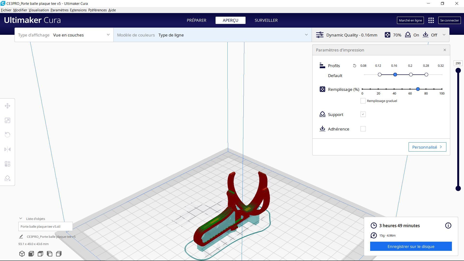

gri3d Posté(e) Octobre 13, 2023 Partager Posté(e) Octobre 13, 2023 Bonjour la communauté. Ender 3 v2 1.0.2 Lancement d'une impression, le radeau est fait, l'impression s'arrête Lien vers le commentaire Partager sur d’autres sites More sharing options...
