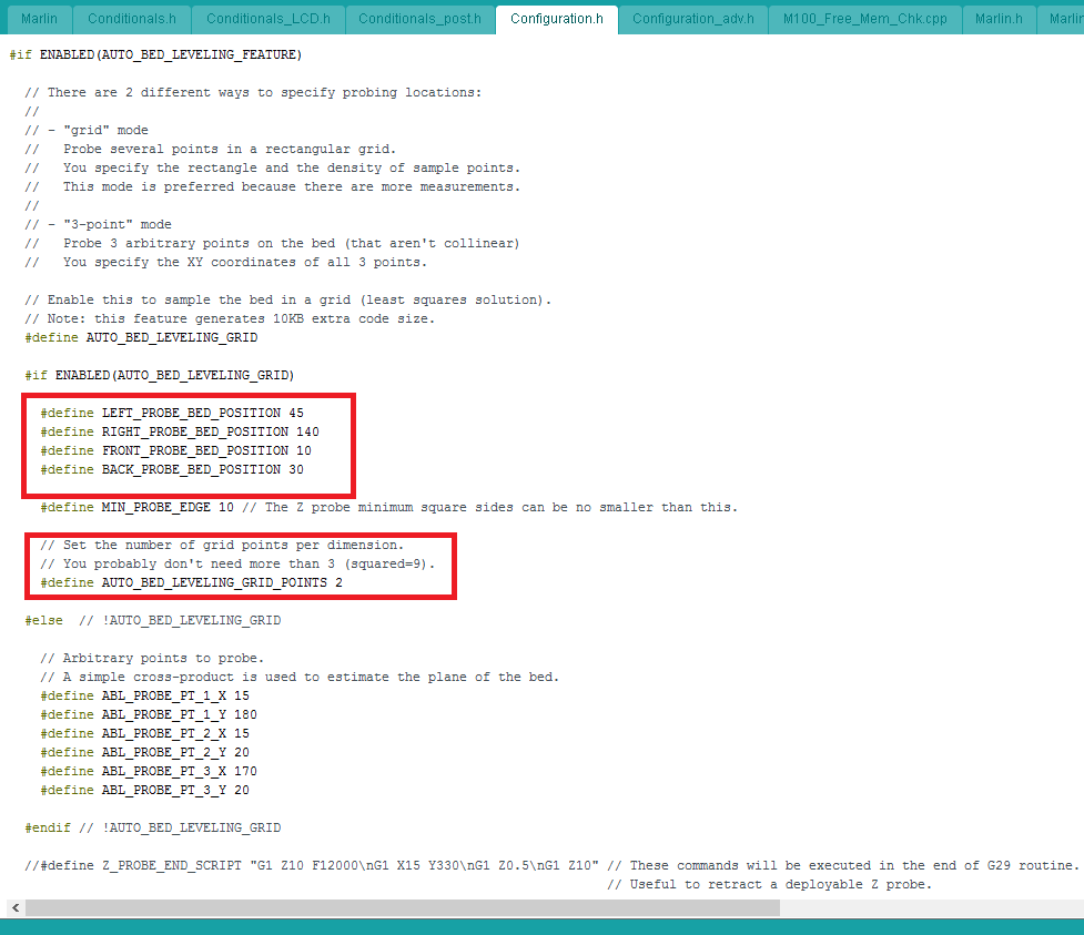

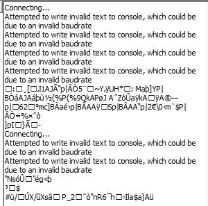

Gazton Posté(e) Novembre 13, 2016 Partager Posté(e) Novembre 13, 2016 Bonjour Tous, Bon je suis prêt, ou presque. La control box, s'allume, j'ai installé le BLtouch en provisoire, mais sa tiens. Les moteurs tournent. J'ai plusieurs problème, j'en ai déjà résolu un, j'ai pu mettre à jour le firmware de ma Tevo BW comme indiqué sur ce PDF, et j'ai donc installé le Marlin _RC6_Black Widow-BL Touch.zip. Hors, malgré tout, l'axe Z ne va que vers le haut, à aucun moment il ne vas vers le bas. La tige du BLtouch sort, il monte sur quelques mm, se déplace, remonte sur quelques mm, se déplace, remonte sur quelques m, etc...etc... Jusqu'au point ou je dois l’arrêter sinon il taperais dans la barre du haut. Avec le firmware d'origine jamais le même problème, donc je me demande si ça ne serait pas matériel. Je vais quand même essayer de mettre le programme sans le BLtouch, juste pour voir. Autre problème, je n'arrive pas a connecté la machine avec pronterface. J'ai fais tout comme il dit dans la vidéomais j'ai un message d'erreur qui parle de vitesse transmission : Si vous pouviez m'aider se serait gentil, car je manipule tout ça pour la 1er fois. @+ Gazton Lien vers le commentaire Partager sur d’autres sites More sharing options...

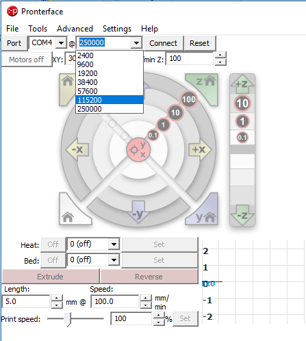

juanpa Posté(e) Novembre 13, 2016 Partager Posté(e) Novembre 13, 2016 (modifié) Salut Pour l'erreur ponterface c'est la vitesse de transfert, le baudrate qui est mal configurer sur le port com. Le mettre à 115200 si ça passe pas en 250000. Tu peux le régler dans le logiciel me semble. Pour le premier soucis, j'ai pas tout compris. Modifié (le) Novembre 13, 2016 par juanpa Lien vers le commentaire Partager sur d’autres sites More sharing options...
meercura Posté(e) Novembre 13, 2016 Partager Posté(e) Novembre 13, 2016 (modifié) Ou 250000 si tu es déjà à 115200 ^^ Modifié (le) Novembre 13, 2016 par meercura Lien vers le commentaire Partager sur d’autres sites More sharing options...
Gazton Posté(e) Novembre 13, 2016 Auteur Partager Posté(e) Novembre 13, 2016 Merci @juanpa et @meercura, j'ai fait la modif en indiquant 250000 au lieu de 115200 et la connexion est établie, et ça marche, les axes bougent. Pour ce qui est de mon autre problème, je vais essayé d'être plus clair. J'ai branché mon BLTouch, au vu des images sur la vidéo, j'avoue avoir un doute sur le sens des fils, mais j'ai essayé dans les 2 sens et le problème reste le même. Lorsque je lance le "Level Bed" comme c'est indiquer sur la machine, la buse ne descend pas pour aller palper le plateau, elle monte. Elle est sensé palpé plusieurs points sur la surface. Donc lorsque le programme commence, la buse se positionne en position X=0 et Y=0, le palpeur du BLtouch sort, et au lieu de descendre pour aller toucher le plateau, la tête monte de quelques mm, s'arrête puis se déplace au point suivant alors qu'elle n'a pas toucher le plateau. Elle s’arrête au 2eme point, pareil, le palpeur est déjà en position, elle monte au lieu de descendre de la même valeur que précédemment, s'arrête, et se déplace au 3eme point, et ainsi de suite. Je ne sais pas combien de point il y a au total car elle avait démarrer le cycle assez au haut et j'ai du l'arrêter avant qu'elle touche la traverse du haut. Depuis j'ai installé le firmware pour l'utilisation sans le BLtouch, Et la ça marche, lorsque je lance le même programme, elle vient se mettre en position à faible hauteur du plateau, et me demande de régler la hauteur. Mais j'ai un nouveau problème, le réglage se fait en 9 pts, et les pt n° 4, 7, 8 et 9 sont en dehors du plateau, malgré le capteur en X. La je penche plus pour un problème de conf. Qu'en pensez vous ? @+ Gazton Lien vers le commentaire Partager sur d’autres sites More sharing options...

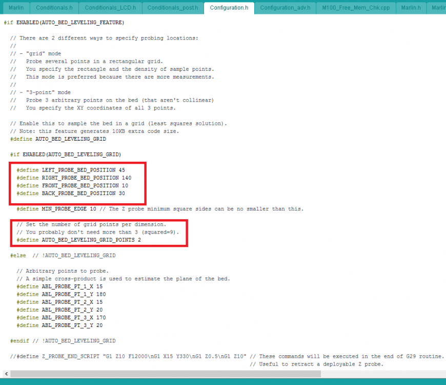

meercura Posté(e) Novembre 13, 2016 Partager Posté(e) Novembre 13, 2016 (modifié) Je viens relire ce que tu as écrits , la je parle pour le Bl touch quand l'auto-leveling est activé. Tu peu modifier les coordonnées de la zone palpation de Marlin et en dessous le nombres de points à palper. ( 2 = 4 points, 3 = 9 points ). Mais un peu bizarre que tu es à modifier cela , vu que le fichier est pré-configurer pour ta machine . Modifié (le) Novembre 13, 2016 par meercura Lien vers le commentaire Partager sur d’autres sites More sharing options...
nicephore Posté(e) Novembre 13, 2016 Partager Posté(e) Novembre 13, 2016 Ton BLTouche sort du plateau: Dans ton Marlin tu devrait aussi régler les offset X et Y du BLTouche en fonction de la buse. T'a peut être fait l'erreur de coordonnées positif et négatif. Lien vers le commentaire Partager sur d’autres sites More sharing options...
Gazton Posté(e) Novembre 13, 2016 Auteur Partager Posté(e) Novembre 13, 2016 Il y a 1 heure, meercura a dit : Je viens relire ce que tu as écrits , la je parle pour le Bl touch quand l'auto-leveling est activé. Tu peu modifier les coordonnées de la zone palpation de Marlin et en dessous le nombres de points à palper. ( 2 = 4 points, 3 = 9 points ). Mais un peu bizarre que tu es à modifier cela , vu que le fichier est pré-configurer pour ta machine . OK, pour le BLtouch, je vais contrôler les valeurs par rapport à la vidéo, effectivement il en modifie plusieurs, je vais comparer. Il y a 1 heure, nicephore a dit : Ton BLTouche sort du plateau: Dans ton Marlin tu devrait aussi régler les offset X et Y du BLTouche en fonction de la buse. T'a peut être fait l'erreur de coordonnées positif et négatif. Ce n'est pas le BLtouch qui sort du plateau dans ce cas, car j'ai chargé le firmware sans BLtouch. Non c'est la buse qui est en dehors du plateau, je ne peux donc pas régler la hauteur. Je suppose que c'est aussi des les fichiers de conf, je vais jeter un œil. @+ Gazton Lien vers le commentaire Partager sur d’autres sites More sharing options...
Gazton Posté(e) Novembre 13, 2016 Auteur Partager Posté(e) Novembre 13, 2016 Ça y est j'ai trouvé, je savais bien que c'était hardware. Les maudits débutants qui font attention à rien !! J'ai vérifié de nouveau mes branchements et je me suis aperçu qu'il fallait connecté le BLtouch sur la même broche que le capteur de limit de l'axe Z, du moins je pense que c'est celui-là, je n'ai pas suivi tout le fil. Donc maintenant, il descend bien . Il ne reste plus qu'un dernier détail à régler, sur la vidéo sont BLtouch s'illumine d'une loupiote verte alors que la mienne est rouge. Une fois régler ce dernier point de détail, cela devrait rouler. @+ Gazton 1 Lien vers le commentaire Partager sur d’autres sites More sharing options...
