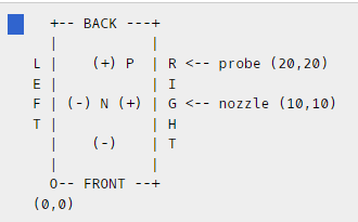

J'ai monté physiquement le BLtouch, branché. J'ai descendu manuellement la buse au niveau du plateau (à 0.1 mm près) pour caler le bltouch replié à 3mm du plateau (j'avais un truc qui faisait 3mm en guise de cale).
Je me suis dit que ça y est j'étais bon. Dans le tuto il faut décaler les offsets XYZ pour le probing, j'étais pas trop sûr je me suis dit que c'était sans doute mieux d'aller à X0 Y0 avant de le faire, donc j'ai remonté l'axe Z et j'ai eu la mauvaise idée d'appuyer sur le bouton home des axes X/Y depuis octoprint.
Quand l'imprimante a voulu emmener la tête à gauche, au lieu de s'arrêter en butée ça a forcé et fait du bruit, et depuis ça merde pour les déplacements de l'axe X.

@mandaurelien alors cela laisse panse que ton endstop de l'axe X est defaillant les homes de X et Y ne sont pas impacté par le bltouch, le capteur endstop de X est sur la carte a gauche de l'axe X c'est endstop mecanique sur les modèle assez recent de X2, vérifier ce dernier.
Pour L'ajustement des Offset du BLtouch il n'y a que le X et Y en offset a definir, pour ce faire il faut utiliser le commande Gcode M851 et ce diagramme pour savoir si la valeur doit être en positif ou negatif.
un exemple de la commande
M851 X-1.70 Y-1.30
Ici on indique que le Bltouch a la pin a 1.7mm sur la gauche et 1.3mm en avant par rapport a la point de la buse. Donc tu doit mesurer la position de ton Bltouch et indique les valeurs par cette commande via un terminal pronterface sur PC ou Octoprint 😉

Dans mon message précédent je t'indiquais que pour ajuster les Offset XY de ton palpeur de nivellement il faut mesurer l'ecart avec ta buse et entrer les valeurs via la commande M851 dont je t'ai mis un exemple 😉.
