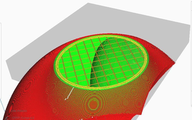

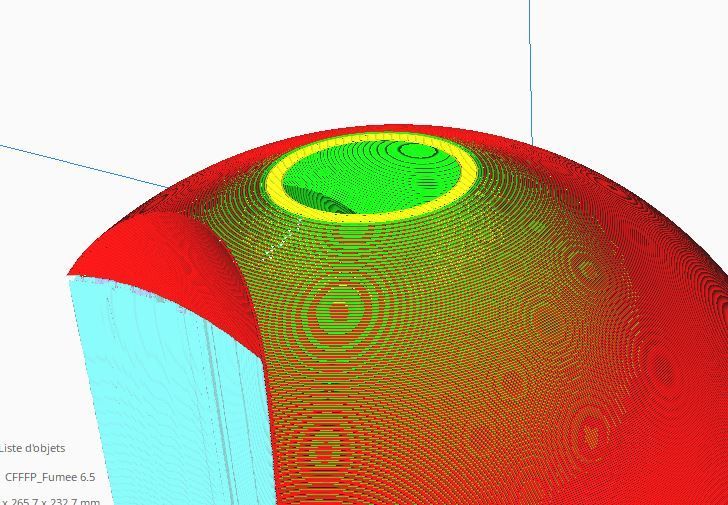

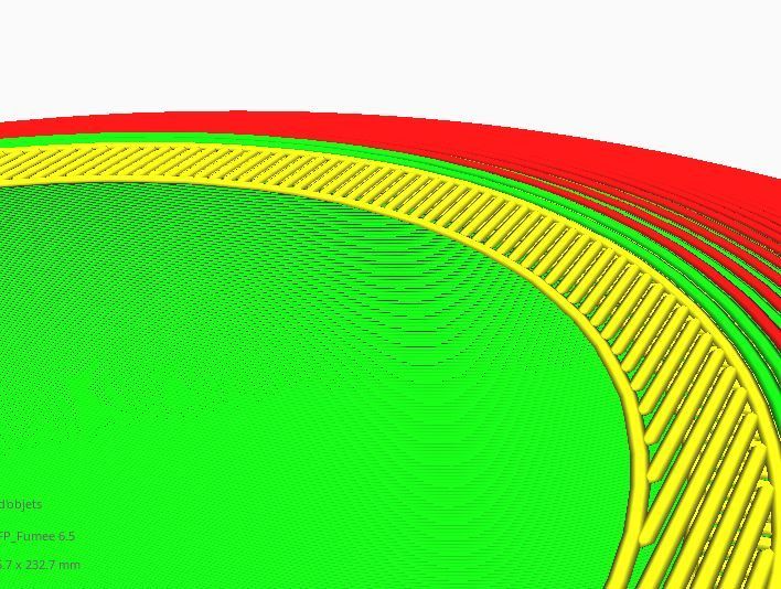

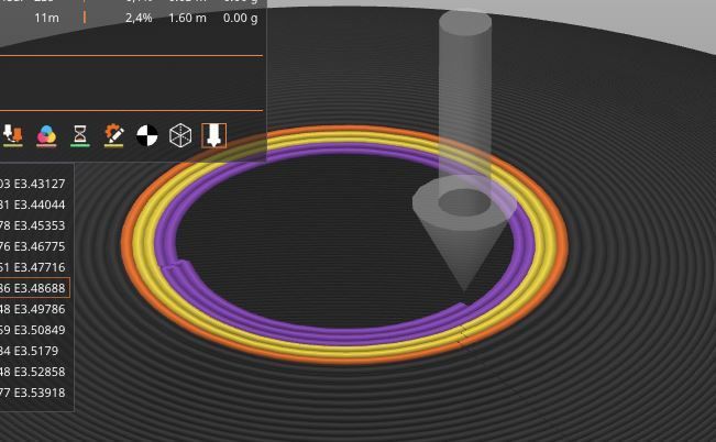

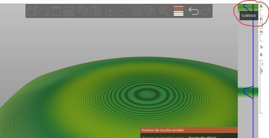

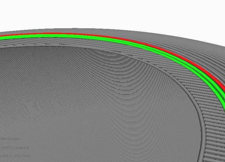

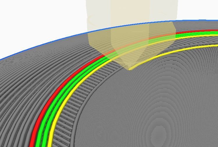

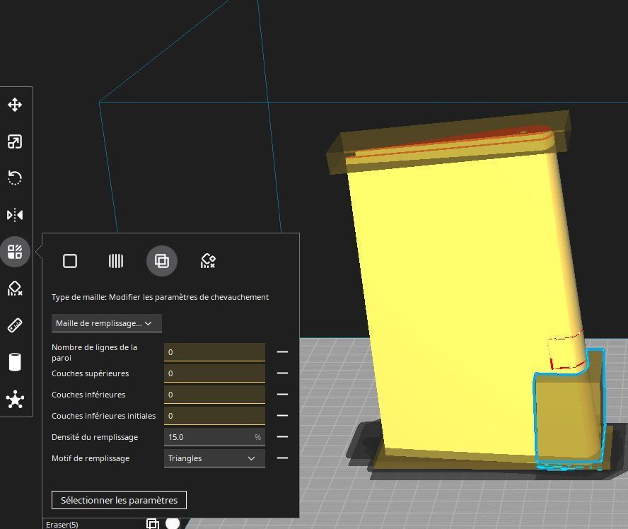

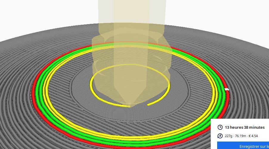

Poussin3D Posté(e) Octobre 25, 2023 Partager Posté(e) Octobre 25, 2023 Salut à toutes et tous, Je prépare un gros projet (gros par la taille) qui fera au final 1.80m de haut, j'ai déjà imprimé quelques pièces et là j'ai un petit soucis sous Cura. Mon problème est au niveau des dernières couches imprimé, j'imprime une sorte de "dôme" et lorsque je suis dans les dernières couches il y a une partie qui va s'imprimer dans le vide à cause de l'angle du dôme qui augmente. Peut-être que des images parleront mieux : Image 1 : vue assez générale Image 2 : zoom Image 3 : aperçu de l'impression Image 4 : c'est là où j'ai mon problème lorsque ça va imprimer la partie jaune centrale dans le vide Image 5 : une des dernières couches les plus impactées par mon problème Je ne pense pas que je suis le premier à qui ça arrive et qu'il doit sûrement exister des solutions mais là je ne vois pas ce que je peux faire Si quelqu'un a une solution je suis preneur Merci d'avance Lien vers le commentaire Partager sur d’autres sites More sharing options...

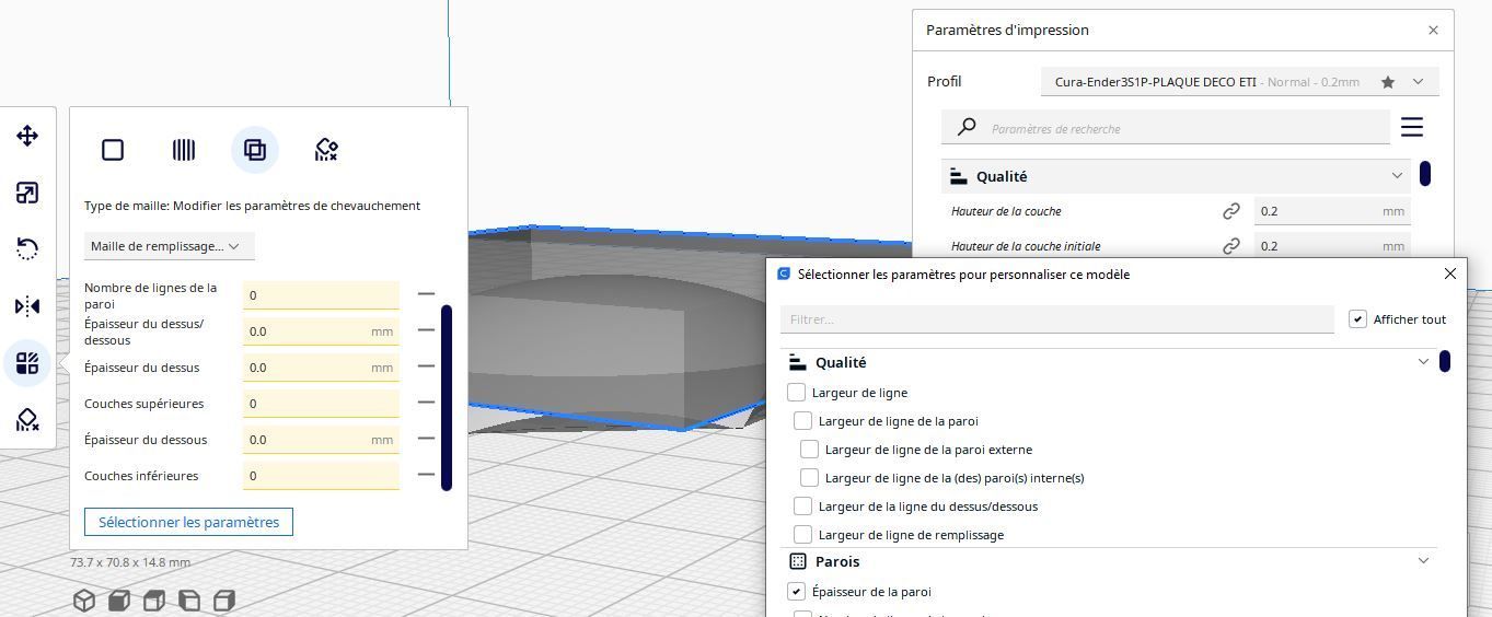

Funboard29 Posté(e) Octobre 26, 2023 Partager Posté(e) Octobre 26, 2023 (modifié) Bonjour, Suivant la version de Cura que tu as installé, tu as sur le coté gauche une icône "Blocage des supports". La traduction est douteuse, il s'agit en fait de pouvoir délimiter une partie de ta pièce et régler les paramètres uniquement pour cette zone. Tu vas positionner cette zone en x,y,z et jouer sur le facteur d'échelle. La zone doit recouvrir les quelques couches que tu veux modifier sans toucher au reste. Tu vas devoir tâtonner un peu, ce n'est pas très intuitif. Ensuite tu choisis les paramètres dont tu as besoin. Pour ton cas tu peux augmenter le nombre de parois et éventuellement le nombre de couches supérieures. Tu as ici un exemple avec trois zone distinctives qui ont chacune leur propre réglages La zone sélectionnée a un taux de remplissage de 15% alors que le reste de la pièce n'en a pas. L'icône "Blocage des supports" se trouve sous celle qui est active sur l'écran ci-dessus. Modifié (le) Octobre 26, 2023 par Funboard29 1 Lien vers le commentaire Partager sur d’autres sites More sharing options...
Poussin3D Posté(e) Octobre 26, 2023 Auteur Partager Posté(e) Octobre 26, 2023 Merci beaucoup je pense que c'est exactement le paramètre que je cherchais ! Par contre je ne suis pas sûr de bien comprendre car tu me parles d'un paramètre appelé "blocage des supports" mais ce que tu me montres correspond au "paramètre par modèle", je pense qu'il s'agit donc du "paramètre par modèle" ? Par contre comment tu sélectionnes la zone ou les layers dont tu veux changer les paramètres ? Lien vers le commentaire Partager sur d’autres sites More sharing options...
PPAC Posté(e) Octobre 26, 2023 Partager Posté(e) Octobre 26, 2023 Salutation il y a 6 minutes, Poussin3D a dit : Par contre comment tu sélectionnes la zone ou les layers dont tu veux changer les paramètres ? En fait, il faut utiliser les deux ( un "blocage des supports" permet de définir une zone, puis sur un "blocage" tu affecte un "paramètre par modèle" ( équivalent aux modificateur sous d'autre trancheur ) voir Citation Mais pour un dôme, je me dit qu'il te faut regarder la notion de "hauteur de couche variable". Lien vers le commentaire Partager sur d’autres sites More sharing options...

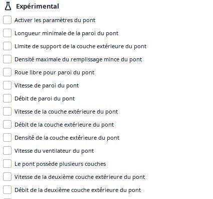

hyoti Posté(e) Octobre 26, 2023 Partager Posté(e) Octobre 26, 2023 Dans Cura tu peux aussi en plus activer le mode pont et voir à l'aperçu du tranchage si il ferme le dôme en mode pont plutôt qu'en concentrique. A tester. 1 Lien vers le commentaire Partager sur d’autres sites More sharing options...
Poussin3D Posté(e) Octobre 26, 2023 Auteur Partager Posté(e) Octobre 26, 2023 (modifié) @PPAC En effet, je comprends mieux avec la vidéo explicative ! Je pense que c'est exactement ça qu'il me faut, je vais essayer de faire un test avant de me lancer pour 16h d'impression (surtout que c'est à la fin que je vais savoir si ça marche. J'ai également d'autres dômes qui ne seront pas forcément dans la partie supérieure de la pièce donc c'est parfait de pouvoir "zoner" les paramètres qui changent Par contre, j'ai cherché mais je ne peux pas influencer sur la hauteur de couche, le paramètre n'est pas disponible, j'imagine que ça pose problème si tu "zones" avec une couche de 0.12 lorsque la zone à côté sur le même plan a une hauteur de couche de 0.2 @hyoti il y a 11 minutes, hyoti a dit : Dans Cura tu peux aussi en plus activer le mode pont C'est de ces paramètres là que tu parles ? Quels paramètres sont utiles, juste le premier ? il y a une heure, PPAC a dit : Mais pour un dôme, je me dit qu'il te faut regarder la notion de "hauteur de couche variable". @PPAC Du coup je pense que c'est aussi là dessus que je devrais regarder mais c'est quoi le nom exact du paramètre ? Premier test sous cura concluant avec la méthode "Blocage des supports" Mais là où je vais rencontrer un problème, et c'est pour ça que j'ai pas mi un maillage plus dense et que je ne le commence pas depuis le début c'est qu'il va y avoir un éclairage à l'intérieur et j'ai peur qu'on voit le remplissage avec l'éclairage ... Mais je vais essayer d'imprimer un test et voir ce que ça donne, ça peut être une première solution mais je pense que diminuer mes hauteurs de couches pour réduire le porte-à-faux serait une solution mieux adaptée. Modifié (le) Octobre 26, 2023 par Poussin3D Lien vers le commentaire Partager sur d’autres sites More sharing options...

hyoti Posté(e) Octobre 26, 2023 Partager Posté(e) Octobre 26, 2023 Il y a 2 heures, Poussin3D a dit : Il y a 2 heures, hyoti a dit : Dans Cura tu peux aussi en plus activer le mode pont C'est de ces paramètres là que tu parles ? Quels paramètres sont utiles, juste le premier ? Dans les cas où j'en ai eu besoin je n'ai activé que le premier, Pour ta ligne dans le vide, le sens (l'ordre d'impression) des lignes de paroi intérieur vers extérieur ou l'inverse peut influer, pour cette partie extérieur vers intérieur va mieux ! plus pont et couche adaptative Après ta pièce est grosse si tu fais un test réel ne fait que le haut du dôme, pas la peine de tout faire en 0.1mm pour voir que ce n'est pas bon. Prusa slicer sait peut-être gérer mieux, je pense mais je ne connais pas, Simplify 3D aurait les changements d'épaisseur de couche à telle couche, mais il n'est pas donné et sa durée de vie ? Lien vers le commentaire Partager sur d’autres sites More sharing options...

PPAC Posté(e) Octobre 26, 2023 Partager Posté(e) Octobre 26, 2023 Il y a 6 heures, PPAC a dit : Mais pour un dôme, je me dit qu'il te faut regarder la notion de "hauteur de couche variable". Mes excuses sous Ultimaker Cura c'est "Utiliser des couches adaptatives" de la section "Expérimental" Lien vers le commentaire Partager sur d’autres sites More sharing options...
Poussin3D Posté(e) Octobre 26, 2023 Auteur Partager Posté(e) Octobre 26, 2023 il y a 41 minutes, PPAC a dit : Mes excuses sous Ultimaker Cura c'est "Utiliser des couches adaptatives" de la section "Expérimental" Ok j'ai trouvé, en effet, le résultat est pas mal mais je passe de 1100 couches en 7h (avec des layer de 0.2) à 2183 couches en 12h En le bridant un peu et en limitant la variation max à 0.12 ce qui j'imagine donne des couches de 0.08 maxi, on arrive à 9h30 avec un résultat pas trop trop mal, on aurait vraiment que les 10 dernières lignes qui ne seraient pas terrible, je vais imprimer un test et on va voir ce que ça donne Bon alors je me suis mis rapidement à Prusa Slicer, ce logiciel est juste magnifique !! Je viens de lire un paragraphe sur les améliorations entre 2.5 et 2.6 c'est lourd ! Et ça correspond en partie à ce que je recherche J'ai fait quelques tests rapides très concluants : J'ai fait passé mes couches de 0.2 à 0.08 juste aux endroits concernés, déjà ça m'a considérablement réduit les largeurs en "pont" et en plus, il sait que c'est des ponts donc il anticipe comment les mettre et il les met lui même de l'intérieur vers l'extérieur ou inversement c'est juste fou ! je crois que j'ai trouvé mon nouveau slicer Lien vers le commentaire Partager sur d’autres sites More sharing options...
