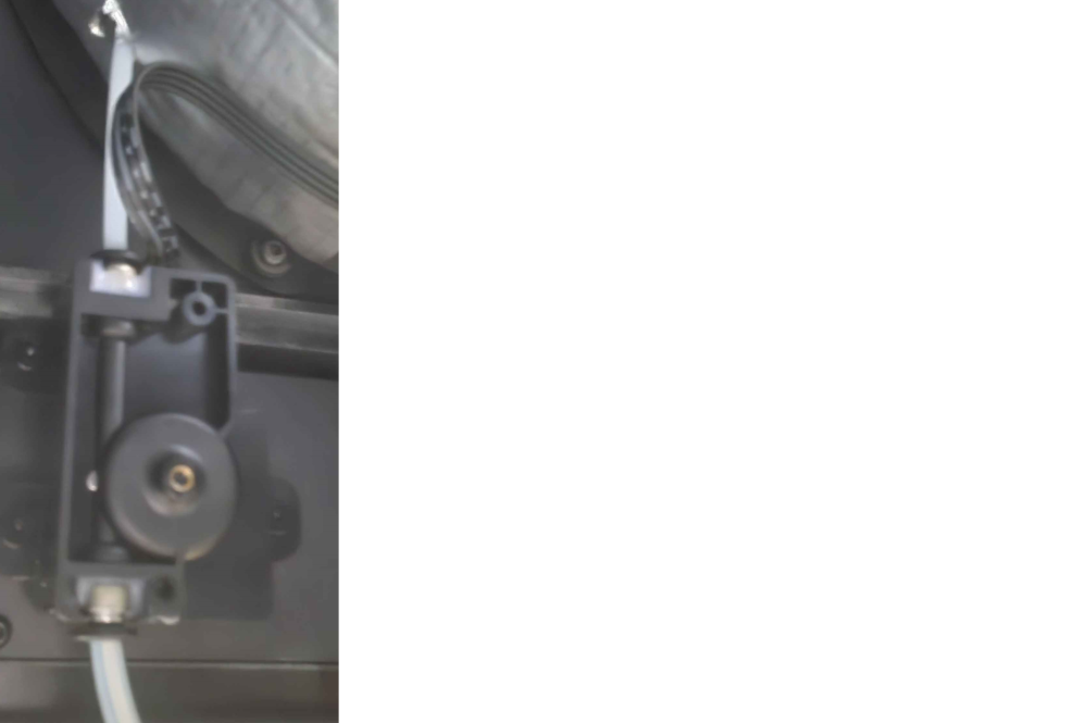

pascal_lb Posté(e) Juin 15, 2024 Posté(e) Juin 15, 2024 Le 15/06/2024 at 21:08, Motard Geek a dit : Ça fait un paquet de filament à purger Dérouler il se trouve ou le détecteur de filament ?
Motard Geek Posté(e) Juin 16, 2024 Auteur Posté(e) Juin 16, 2024 Au plus loin de la tête, juste après l'entrée du filament dans le dryer.
pascal_lb Posté(e) Juin 16, 2024 Posté(e) Juin 16, 2024 (modifié) Le 16/06/2024 at 08:05, Motard Geek a dit : Au plus loin de la tête, juste après l'entrée du filament dans le dryer. Dérouler Et comme c'est un direct drive c'est effectivement un problème insoluble sans gâcher 50 cm de fil ou débrancher le PTFE Après il y a une solution c'est de couper le PTFE un peu au dessus de la tête mais c'est un peu extrême Modifié (le) Juin 16, 2024 par pascal_lb

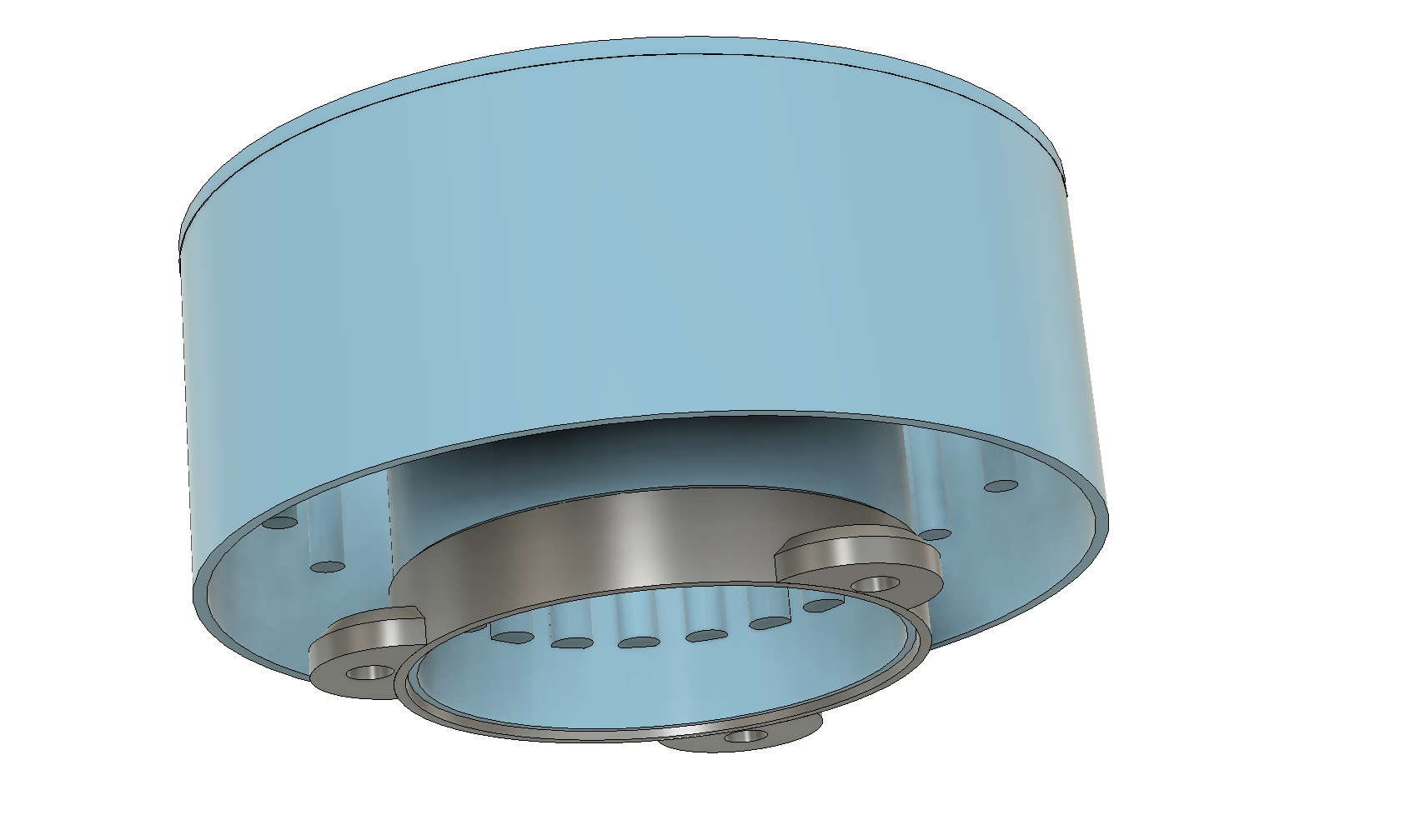

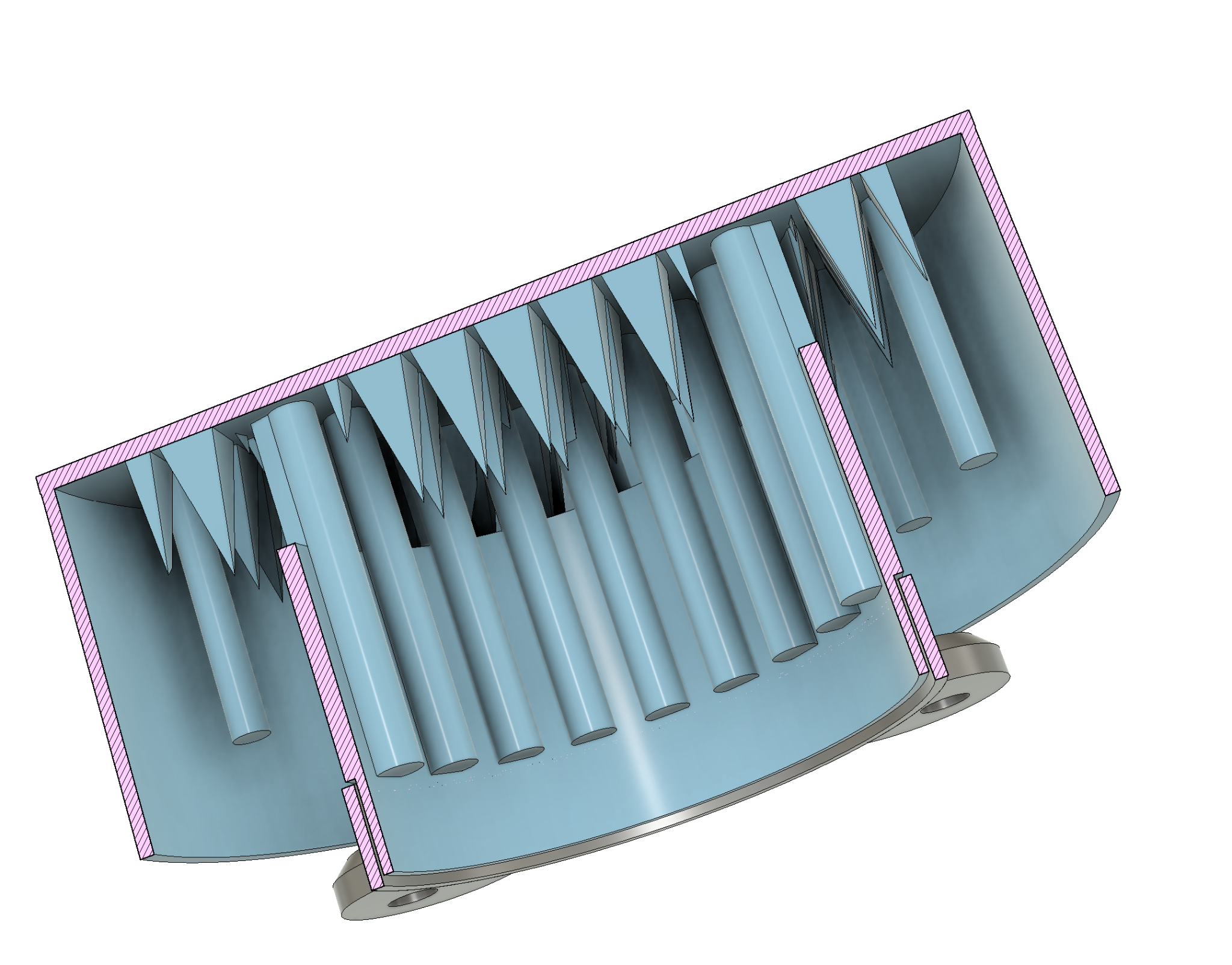

stephane Breakin Posté(e) Juin 16, 2024 Posté(e) Juin 16, 2024 (modifié) pour le bruit J'ai trouvé ca https://www.printables.com/model/639340-cpap-fan-muffler que j ai modifié (le createur avait partagé le step) pour qu'il tienne sur le toit de la s1 @Guilouz en a créé un que je vais tester https://www.printables.com/model/903968-flsun-s1-cpap-turbo-fan-silencer/file Apres les enregistrements audio sont ne sont pas pris avec les memes appareils ni la meme distance donc difficile de juger la diminution du bruit... il y a aussi celui de Simon qui est pas mal, mais pas dans la bonne orientation https://www.printables.com/model/691488-vz_bot-cpap-muffler-now-with-baffles#preview:file-xTdIj Le 15/06/2024 at 21:15, pascal_lb a dit : il se trouve ou le détecteur de filament ? Dérouler tout en haut caché sous la bobine comme sur toutes les deltas c'est vrai que c est genant d'avoir 50cm de filament encore dans le ptfe ... Modifié (le) Juin 16, 2024 par stephane Breakin 1
Guilouz Posté(e) Juin 16, 2024 Posté(e) Juin 16, 2024 (modifié) Le 16/06/2024 at 15:40, stephane Breakin a dit : pour le bruit J'ai trouvé ca https://www.printables.com/model/639340-cpap-fan-muffler que j ai modifié (le createur avait partagé le step) pour qu'il tienne sur le toit de la s1 @Guilouz en a créé un que je vais tester https://www.printables.com/model/903968-flsun-s1-cpap-turbo-fan-silencer/file Apres les enregistrements audio sont ne sont pas pris avec les memes appareils ni la meme distance donc difficile de juger la diminution du bruit... il y a aussi celui de Simon qui est pas mal, mais pas dans la bonne orientation https://www.printables.com/model/691488-vz_bot-cpap-muffler-now-with-baffles#preview:file-xTdIj tout en haut caché sous la bobine comme sur toutes les deltas c'est vrai que c est genant d'avoir 50cm de filament encore dans le ptfe ... Dérouler Flsun en a sorti un aussi de silencer mais je préfère le miens, il fait moins de bruit ^^ Après vérifications Flsun a bien introduit les macros nécessaires pour la pause après une certaine longueur de filament seulement il ne les utilise pas [gcode_macro PAUSE_AFTER_D] description: Trigger to pause the print after a further distance has been extruded variable_end_d: 0 gcode: {% set d_start = printer.print_stats.filament_used|float %} {% set d_end = (d_start + params.D|float)|float %} SET_GCODE_VARIABLE MACRO=PAUSE_AFTER_D VARIABLE=end_d VALUE={d_end} M117 Pause at {printer["gcode_macro PAUSE_AFTER_D"].end_d|round(2)} UPDATE_DELAYED_GCODE ID=PAUSE_AT_D DURATION=1 [delayed_gcode PAUSE_AT_D] initial_duration: 0 gcode: {% set d_current = printer.print_stats.filament_used|float %} {% if d_current < printer["gcode_macro PAUSE_AFTER_D"].end_d %} M117 Stopping {d_current|round(2)} {printer["gcode_macro PAUSE_AFTER_D"].end_d|round(2)} UPDATE_DELAYED_GCODE ID=PAUSE_AT_D DURATION=1 {% else %} PAUSE M117 FILAMENT RUNOUT DETECTED! SCREEN_LED_ON R=1 O=0 W=0 UPDATE_DELAYED_GCODE ID=PAUSE_AT_D DURATION=0 {% endif %} Voilà le changement qu'il faut apporter pour l'utiliser : [filament_switch_sensor filament_sensor] pause_on_runout: False runout_gcode: PAUSE_AFTER_D D={650} switch_pin: PA11 Modifié (le) Juin 16, 2024 par Guilouz 2
stephane Breakin Posté(e) Juin 16, 2024 Posté(e) Juin 16, 2024 merci, c est mis j' ai hate de tester Voila ce que ça donne le petit chapeau encore 1 heure d impression pour celui de @Guilouz
