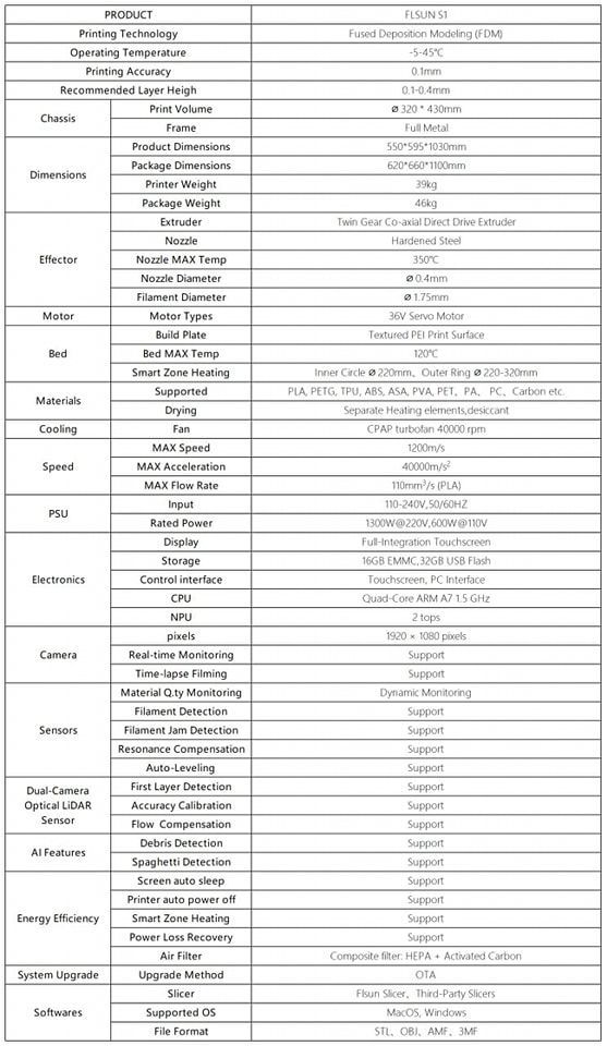

Voici la fiche technique complète de la Flsun S1 avec les volumes 😉
Il y a un truc bizarre sur la fiche technique :
rated power 1300W sous 220V  et 600W sous 110V ! ?

Effectivement au top la S1, juste dommage que le diamètre du bed, ne soit pas plus grand, et quid des 1200 mm/s.

Le déporte de ventilation est intéressant pour le gain de poids de la tête c'est primordiale pour la vitesse d'un delta, l'extrudeur je voudrais aussi savoir son poids et sa compositions exacte, il l'on probablement allégé (en déportant le moteur via un crémaillère tu y gagne encore plus mais je connais qu'un seule extrudeur a monde a le faire 😉 ), par contre le retour de baton pour déporter la ventilation et garder une très grand force de ventilation vue la perde qu'il va y avoir dans le tuyaux, il faut mettre une turbine plus grosse et qui tourne très vite le ventilateur sera donc a minima un 60 ou 65mm mais le pense qu'il sera peut être même plus de 80mm (donc attention les oreilles 😄 )

Pour le poids de la tête, j'ai pu descendre à 295g pour une tête directe drive avec ventilos embarqués, je suis curieux de connaître combien pèse les leurs et également comment ils arrivent à un tel débit de filament.
La ventilation déportée n'est pas nouvelle, voir les Vzbot par exemple (ou pour remuer le couteau dans la plaie ce qui était prévu pour la Detta Zatsit). Le ventilateur turbine n'est pas si grand que ça (et pas si bruyant non plus), c'est le même genre de ventilateur (et le même tube) qui est utilisé dans les appareils de lutte contre l'apnée du sommeil 😉.
