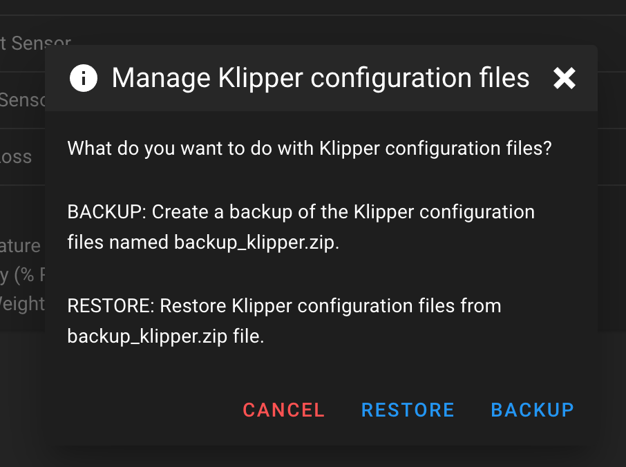

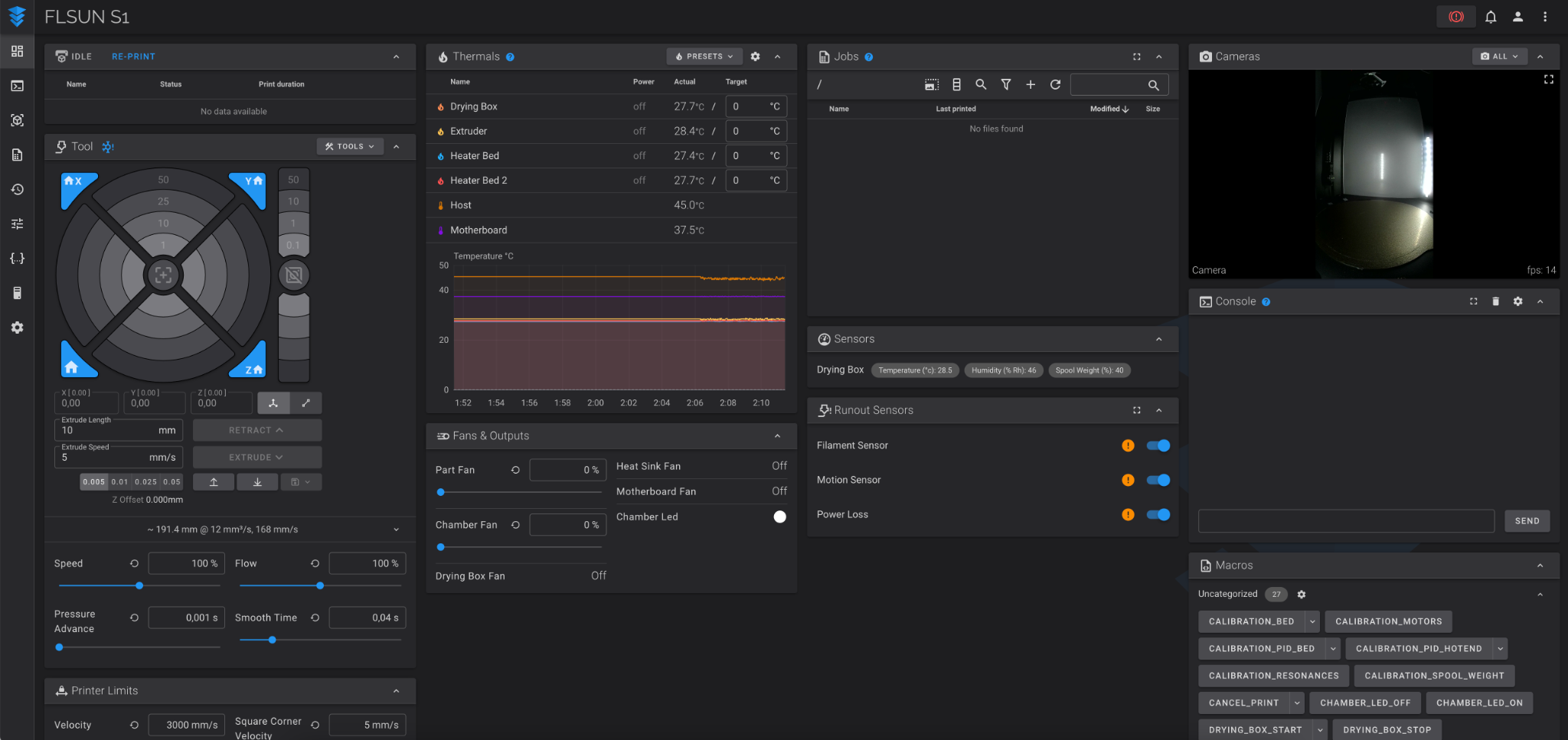

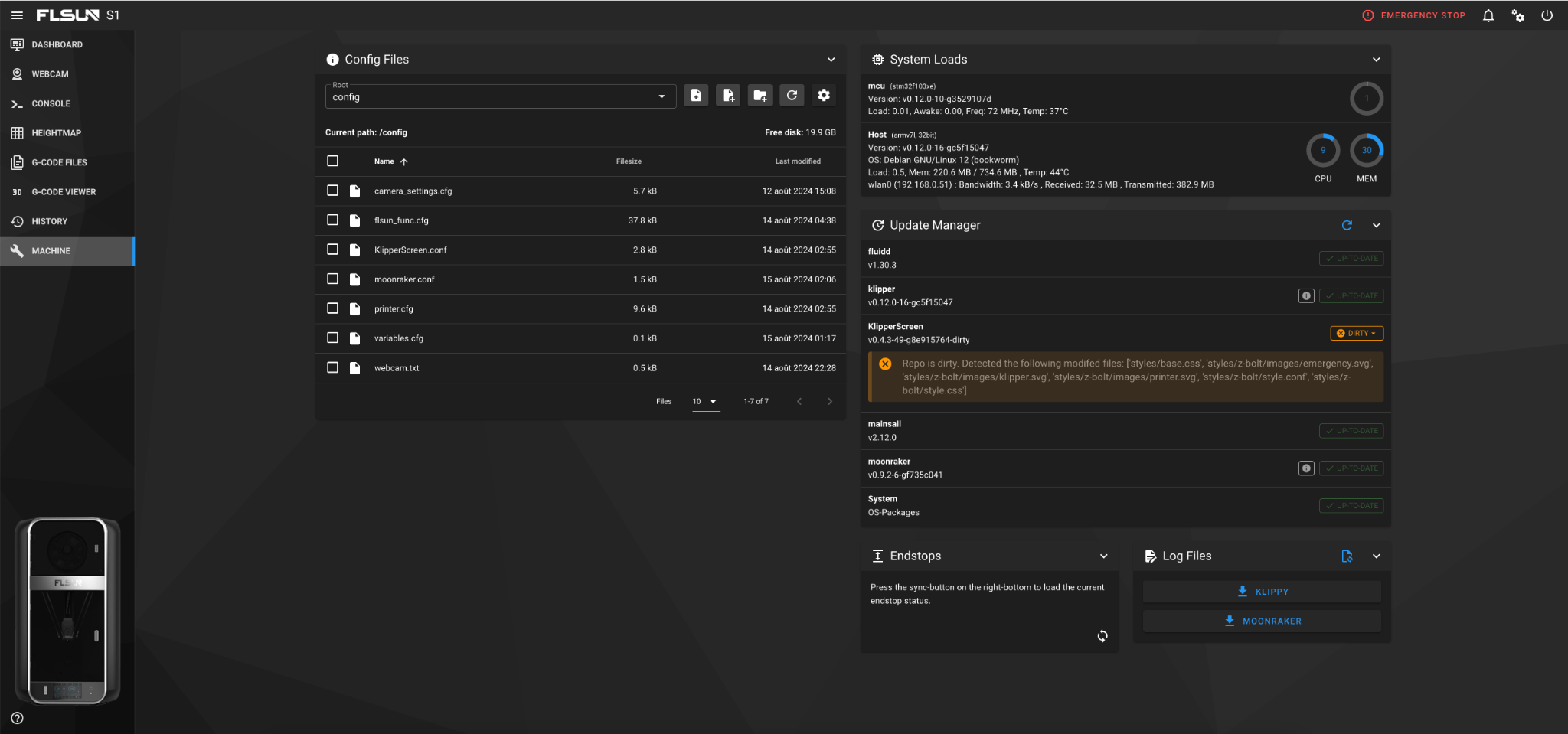

J'avais du retard sur les MAJ de la S1 dont j'aimerais reprendre et terminer les tests. J'ai donc fait la mise à jour et ça a encore supprimé mes modifications... Vous allez me dire "normal", sauf que ce sont des modifications qui ont déjà été remontées et qui devraient être implémentées de base, notamment sur le unload pour éviter tous les posts sur les filaments bloqués dans l'extrudeur ou le délai de coupure sur détection de fin de filament pour ne pas trop en gâcher 🤬
EDIT : FLSun Slicer me propose une mise à jour, je la lance, elle ne se fait jamais 🤦‍♂️ Je vais sur le wiki FLSun pour le télécharger et le certificat SSL n'est plus valide 🤦‍♂️ 🤦‍♂️
EDIT 2 : la macro Drying Box ne semble pas fonctionner depuis mainsail, obligé d'aller mettre en route le chauffage depuis l'écran 🤔

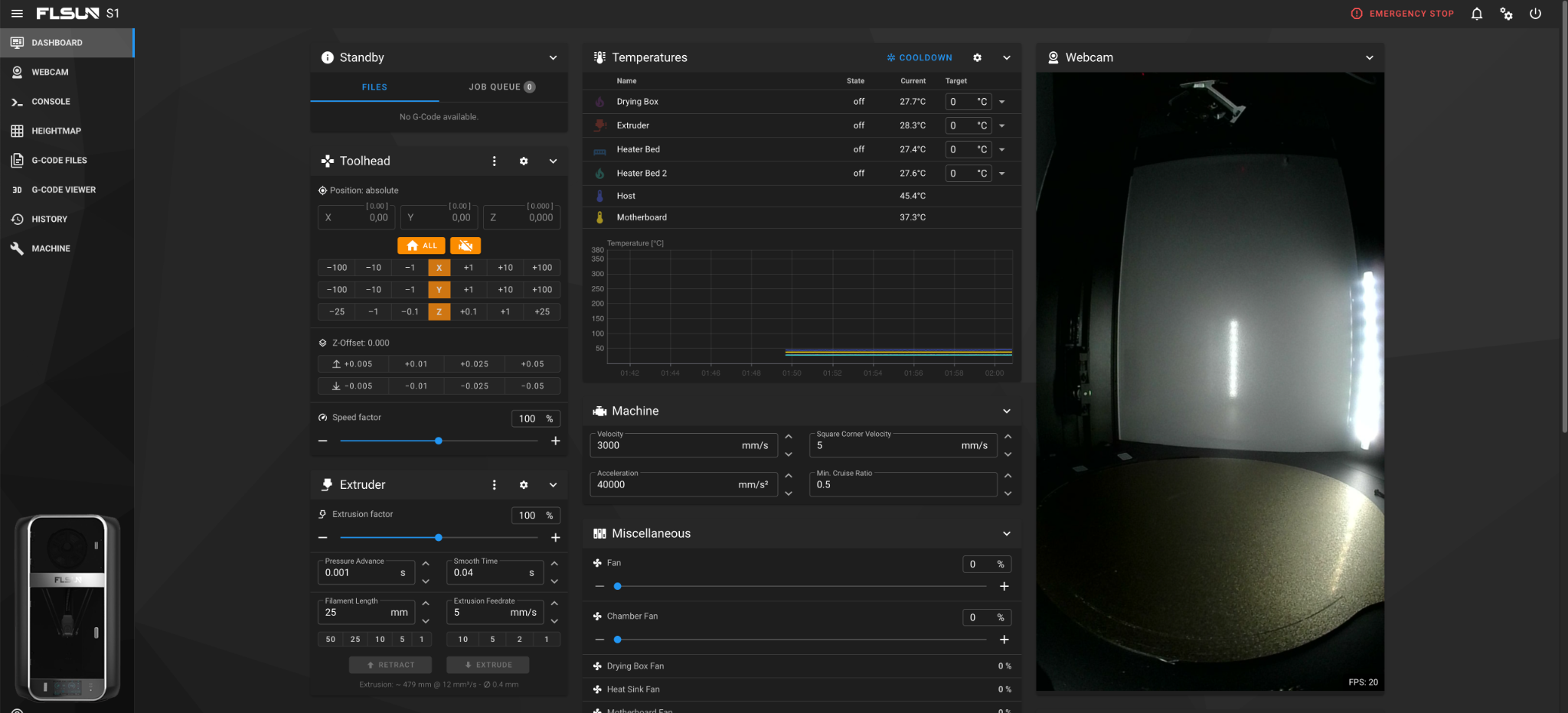

  • OS mis à niveau vers Debian 12 Bookworm (gain de performances).
  • Klipper v0.12 modifié pour implémenter les éléments nécessaires, suppression de tout ce qui est codé en dur et peut être géré par Klipper directement.
  • KlipperScreen modifié pour être adapté à la S1.
  • Intégration de la gestion de la Drying Box depuis les interfaces Web.
  • Intégration de la gestion du rétroéclairage de l'écran.
  • Automatisation du montage/démontage USB pour l'impression à partir d'un disque USB.
  • Macros personnalisées et améliorées.

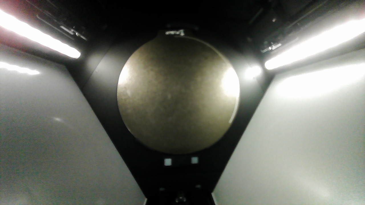

Elle utilise un système de double caméras (qui sont d'ailleurs exploitables en temps que caméra classique) mais qui ne sont pas bien gérées du tout :
Et cerise sur la gateau, on a retrouvé du code de Bambulab dans leur code pour l'écran.

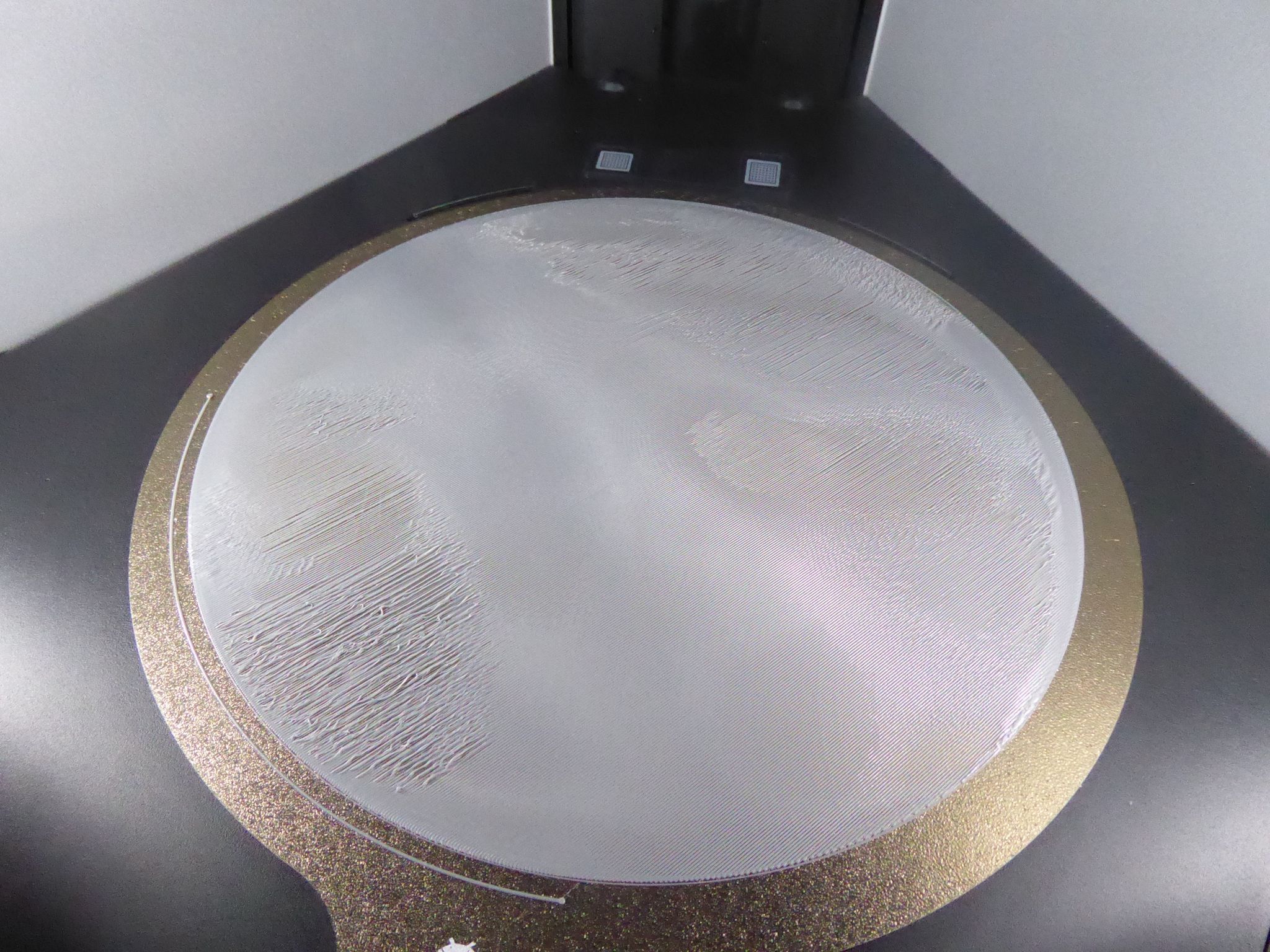

Bonjour a tous,
Ce topik est intéressant, je vous remercie.
J'ai une S1 depuis 2 semaines et je galère à la faire fonctionner correctement.
Depuis la semaine dernière, j'ai installé la  version 1.0.4.6 du firmware, et orcaslicer.

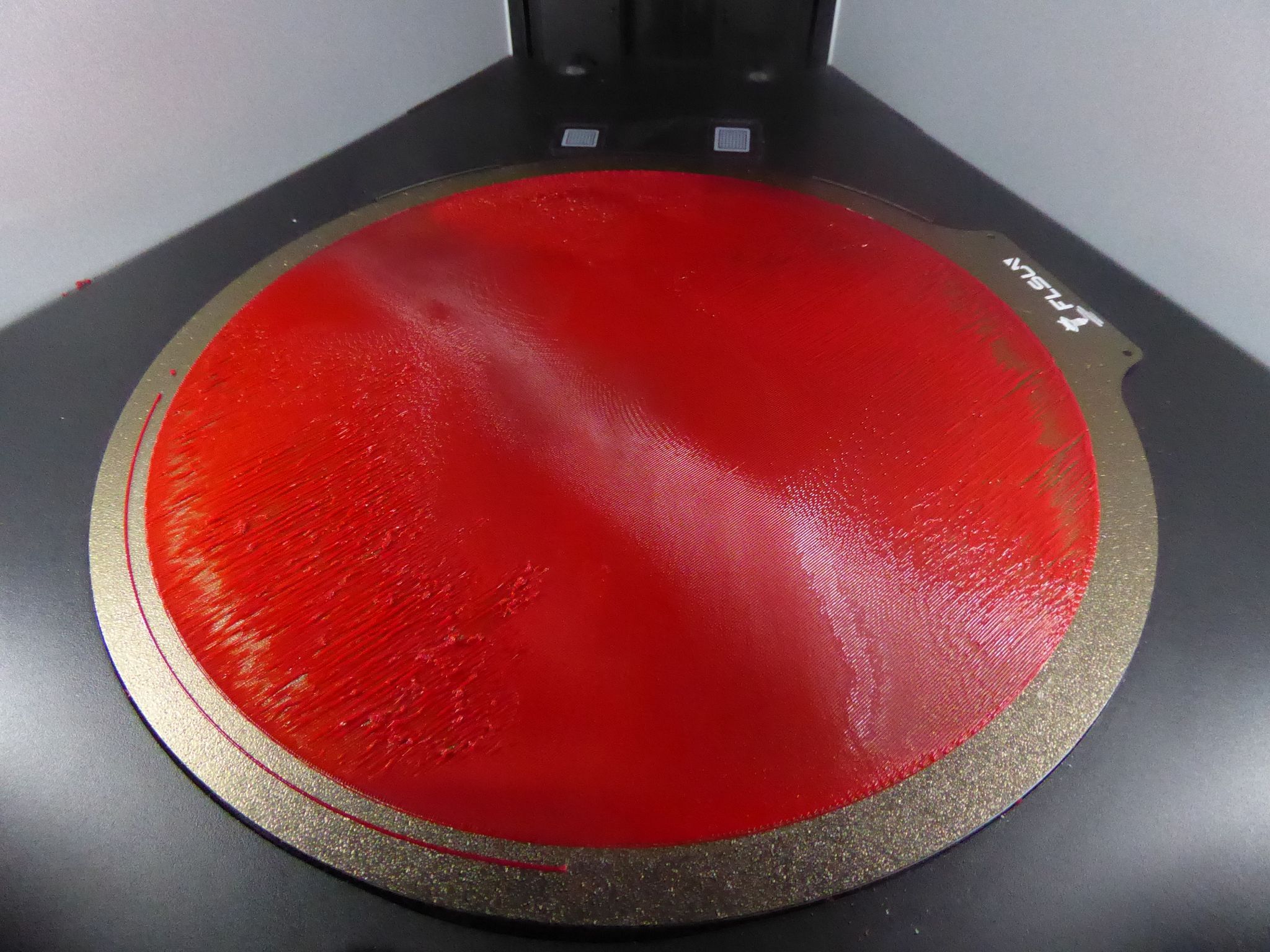

Mon problème est très basique, la première couche. J'avais remarqué depuis le début un aspect bizarre parfois du plastique, comme de la peinture passée au décapeur thermique. En cherchant, j'ai remarqué que ce n'est pas lié au disque aimanté car en le tournant les zones pourries restent au même endroit. Pour en avoir le coeur net, j'ai imprimé des disques. La zone pourrie arrive au centre du plateau à trois heures.
Est-ce que j'ai faillit sur un réglage?
Ou je la renvoie au SAV? voire définitivement, quand je lis ce qui est au dessus?
En outre, la mise en route n'a pas été aisée. Dans le boitier de détection de fil, le trou n'était pas fait entre la petite molette et la sortie du boitier. Ca m'a fait bien suer!
Merci pour vos conseils
Il y a 1 heure, Shaanath a dit :
As tu nettoyé ton lit avec du liquide vaisselle, bien rincé et bien séché avec du sopalin propre ?
Le 24/08/2024 at 18:33, pascal_lb a dit :
Oui,je pense que c'est un probleme de niveau du lit, voire de temperature aussi.

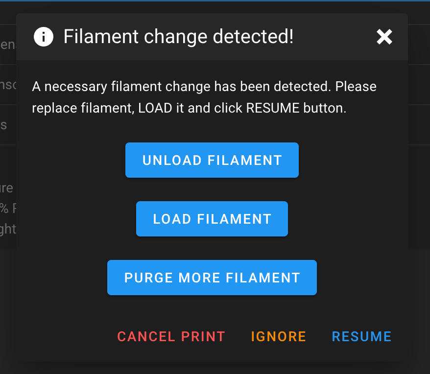

Je suis furibar, avant je changeais de fil en 2 minutes sans probleme, j'avais ma petite technique qui marchait. je prechauffais a 170, je declipsais le raccord ptfe juste au dessus de l'extrudeur, et pendant que le moteur ejectais le fil, je l'aidais en tirant dessus ducement, et c'etait plié, rien a couper, rien a jeter.
Depuis la maj de cette nuit, le moteur n'ejecte plus le fil en arriere. c'est quoi la solution? couper et charger jusqu'a vider 10cm de fil? c'est n'imp!
Il y a 18 heures, Shaanath a dit :
C'est actuellement la meilleure solution que nombre de fabricants utilisent: l'extrémité du fil plus ou moins fondu n'a plus besoin de remonter jusqu'aux roues dentées d'entrainement avec le risque d'y laisser des morceaux conduisant ultérieurement à des problèmes d'extrusion.
10 cm de filament, c'est beaucoup pour toi ?
