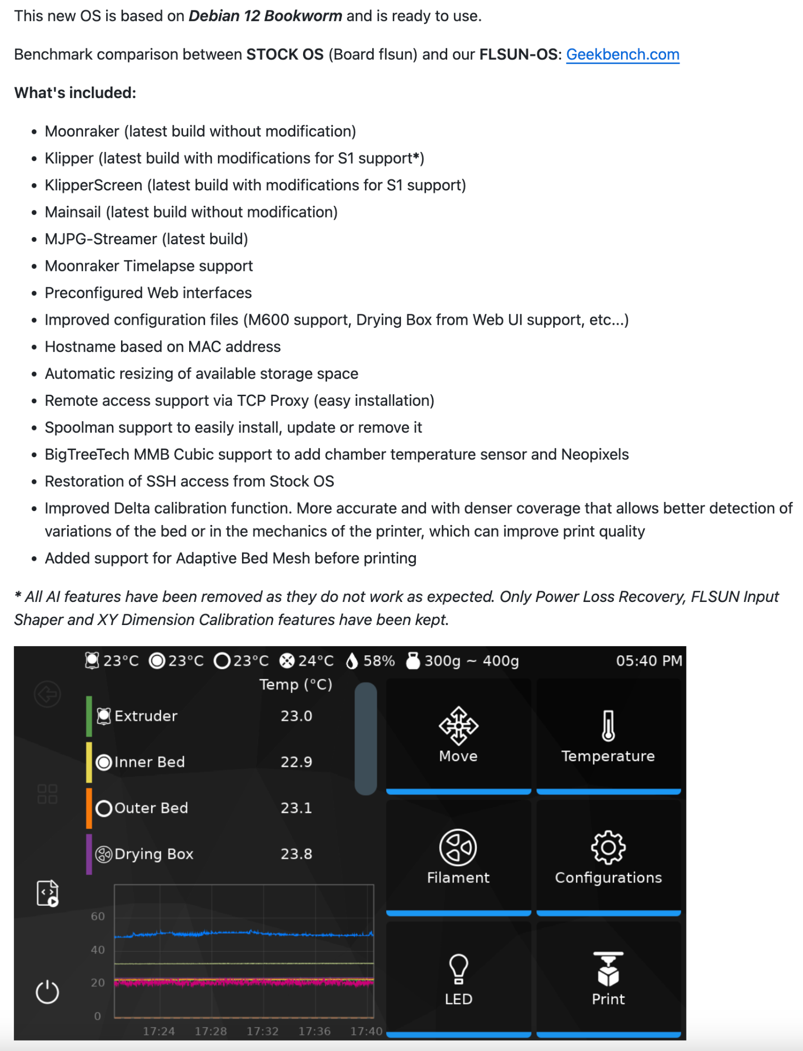

Guilouz Posté(e) Octobre 15, 2024 Posté(e) Octobre 15, 2024 Le 13/10/2024 at 10:24, Motard Geek a dit : En attendant le firmware Open Source, FLSun vient de publier une mise à jour de son firmware en version V1.0.6.3 : Encore une mise à jour merdique, déjà la dernière m'avait fait planté l'OS en supprimant des dossiers sans les restaurer, j'ai du les restaurer moi même... Et cette dernière maj n'apporte pas grand chose une nouvelle fois, la plupart des corrections apporté sont fausses, comme l'histoire de l'optimisation wifi qu'ils indiquaient dans plusieurs de leur changelog alors que rien de tout ça dans leur update. Concernant l'open source, la version pour la S1 est finalisée, juste quelques truc à rajouter par ci par là : Benchmark comparison between STOCK OS (Board flsun) and our FLSUN-OS: https://browser.geekbench.com/v5/cpu/compare/22823940?baseline=22823878 What's included: Moonraker (latest build without modification) Klipper (latest build with modifications for S1 support*) KlipperScreen (latest build with modifications for S1 support) Mainsail (latest build without modification) MJPG-Streamer (latest build) Moonraker Timelapse support Preconfigured Web interfaces Improved configuration files Hostname based on MAC address Automatic resizing of available storage space Remote access support via TCP Proxy (easy installation) Spoolman support to easily install, update or remove it BigTreeTech MMB Cubic support to add chamber temperature sensor and Neopixels Restoration of SSH access from Stock OS * All AI features have been removed as they do not work as expected. Only Power Loss Recovery, FLSUN Input Shaper and XY Dimension Calibration features have been kept. Mais le problème c'est que je n'ai plus de nouvelles de FLSUN depuis plusieurs semaines, plusieurs personnes sont parties et ont été remplacé (tout en conservant les mêmes pseudos) donc ils sont plus au courant de rien, ils devaient m'envoyer une T1 pour attaquer la version mais rien... 1
DU-futur Posté(e) Octobre 27, 2024 Posté(e) Octobre 27, 2024 Le 15/10/2024 at 22:08, Guilouz a dit : Encore une mise à jour merdique, déjà la dernière m'avait fait planté l'OS en supprimant des dossiers sans les restaurer, j'ai du les restaurer moi même... Et cette dernière maj n'apporte pas grand chose une nouvelle fois, la plupart des corrections apporté sont fausses, comme l'histoire de l'optimisation wifi qu'ils indiquaient dans plusieurs de leur changelog alors que rien de tout ça dans leur update. Concernant l'open source, la version pour la S1 est finalisée, juste quelques truc à rajouter par ci par là : Benchmark comparison between STOCK OS (Board flsun) and our FLSUN-OS: https://browser.geekbench.com/v5/cpu/compare/22823940?baseline=22823878 What's included: Moonraker (latest build without modification) Klipper (latest build with modifications for S1 support*) KlipperScreen (latest build with modifications for S1 support) Mainsail (latest build without modification) MJPG-Streamer (latest build) Moonraker Timelapse support Preconfigured Web interfaces Improved configuration files Hostname based on MAC address Automatic resizing of available storage space Remote access support via TCP Proxy (easy installation) Spoolman support to easily install, update or remove it BigTreeTech MMB Cubic support to add chamber temperature sensor and Neopixels Restoration of SSH access from Stock OS * All AI features have been removed as they do not work as expected. Only Power Loss Recovery, FLSUN Input Shaper and XY Dimension Calibration features have been kept. Mais le problème c'est que je n'ai plus de nouvelles de FLSUN depuis plusieurs semaines, plusieurs personnes sont parties et ont été remplacé (tout en conservant les mêmes pseudos) donc ils sont plus au courant de rien, ils devaient m'envoyer une T1 pour attaquer la version mais rien... Bonjour Guilouz, J'apprécie énormément ce que vous faites, d’autant plus que vous partagez votre travail avec la communauté. Je vous en remercie sincèrement. Quand vous dites : "Concernant l'open source, la version pour la S1 est finalisée", cela signifie-t-il qu'il est déjà possible de mettre à jour ma FLSUN S1 sous Debian 12 et de passer Klipper à la version 0.12 ? Pour être honnête, je ne suis pas très satisfait de ma FLSUN S1 pour le moment. La plupart de mes projets échouent avec cette imprimante, et je trouve que la qualité est souvent médiocre, avec des tolérances dimensionnelles également peu fiables. Du coup, j'imprime tout avec ma BambuLab X1C. J’espérais pouvoir bricoler cette S1 comme je le faisais avec ma FLSUN SR, mais elle semble bridée, et je ne sais pas comment la débloquer. Actuellement, je suis sous le firmware V1.0.6.3 de FLSUN, mais je ne vois pas comment procéder pour la débrider. J’aimerais bénéficier des dernières avancées de Klipper, notamment pour tester la fonctionnalité Adaptive Pressure Advance, qui nécessite la version 0.12 ou supérieure. https://github.com/SoftFever/OrcaSlicer/wiki/adaptive-pressure-advance Honnêtement, je suis à deux doigts de la vendre, tellement je suis déçu. Si seulement elle était débridée, je pourrais la garder pour m’amuser à tester les nouvelles fonctionnalités de Klipper et peut-être même l’utiliser. Avec un peu de calibrage et d’optimisation, elle pourrait devenir plus fiable et offrir une meilleure qualité. Toute aide ou remarque serait la bienvenue. 1
Guilouz Posté(e) Octobre 27, 2024 Posté(e) Octobre 27, 2024 Il y a 2 heures, DU-futur a dit : Bonjour Guilouz, J'apprécie énormément ce que vous faites, d’autant plus que vous partagez votre travail avec la communauté. Je vous en remercie sincèrement. Quand vous dites : "Concernant l'open source, la version pour la S1 est finalisée", cela signifie-t-il qu'il est déjà possible de mettre à jour ma FLSUN S1 sous Debian 12 et de passer Klipper à la version 0.12 ? Pour être honnête, je ne suis pas très satisfait de ma FLSUN S1 pour le moment. La plupart de mes projets échouent avec cette imprimante, et je trouve que la qualité est souvent médiocre, avec des tolérances dimensionnelles également peu fiables. Du coup, j'imprime tout avec ma BambuLab X1C. J’espérais pouvoir bricoler cette S1 comme je le faisais avec ma FLSUN SR, mais elle semble bridée, et je ne sais pas comment la débloquer. Actuellement, je suis sous le firmware V1.0.6.3 de FLSUN, mais je ne vois pas comment procéder pour la débrider. J’aimerais bénéficier des dernières avancées de Klipper, notamment pour tester la fonctionnalité Adaptive Pressure Advance, qui nécessite la version 0.12 ou supérieure. https://github.com/SoftFever/OrcaSlicer/wiki/adaptive-pressure-advance Honnêtement, je suis à deux doigts de la vendre, tellement je suis déçu. Si seulement elle était débridée, je pourrais la garder pour m’amuser à tester les nouvelles fonctionnalités de Klipper et peut-être même l’utiliser. Avec un peu de calibrage et d’optimisation, elle pourrait devenir plus fiable et offrir une meilleure qualité. Toute aide ou remarque serait la bienvenue. Finalisé veut dire que ce que nous avons développé est actuellement fonctionnel et qu'il reste quelques petits trucs à peaufiner et à tester. 2

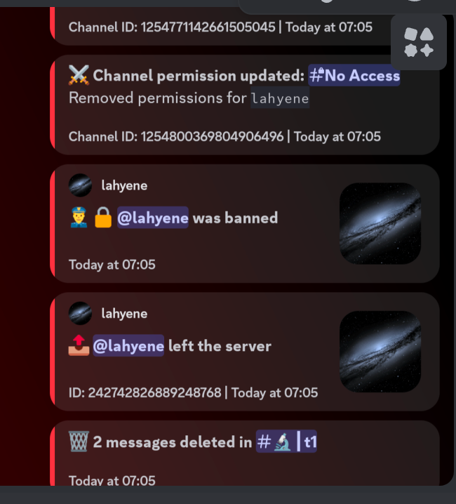

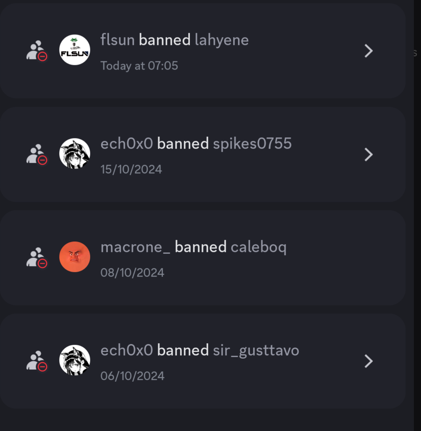

stephane Breakin Posté(e) Octobre 30, 2024 Posté(e) Octobre 30, 2024 Juste un ptit partage et une information aujourd'hui je me suis fait banned du discord de FLSUN car j'ai eu la bonne idée de partager cette video certains du groupe 1
Motard Geek Posté(e) Octobre 30, 2024 Auteur Posté(e) Octobre 30, 2024 C'est moche, tout du moins à l'internationale. En effet, ils n'ont visiblement pas de bots FR, où notre média ne les intéresse pas, mais dans ce cas ils ne nous auraient pas envoyé de T1 Pro En tout cas on n'a jamais signé autre chose qu'un embargo pour du matos ou une review
stephane Breakin Posté(e) Octobre 30, 2024 Posté(e) Octobre 30, 2024 en fait sans vouloir diminuer l'interet du site (ici) on est trop petit
