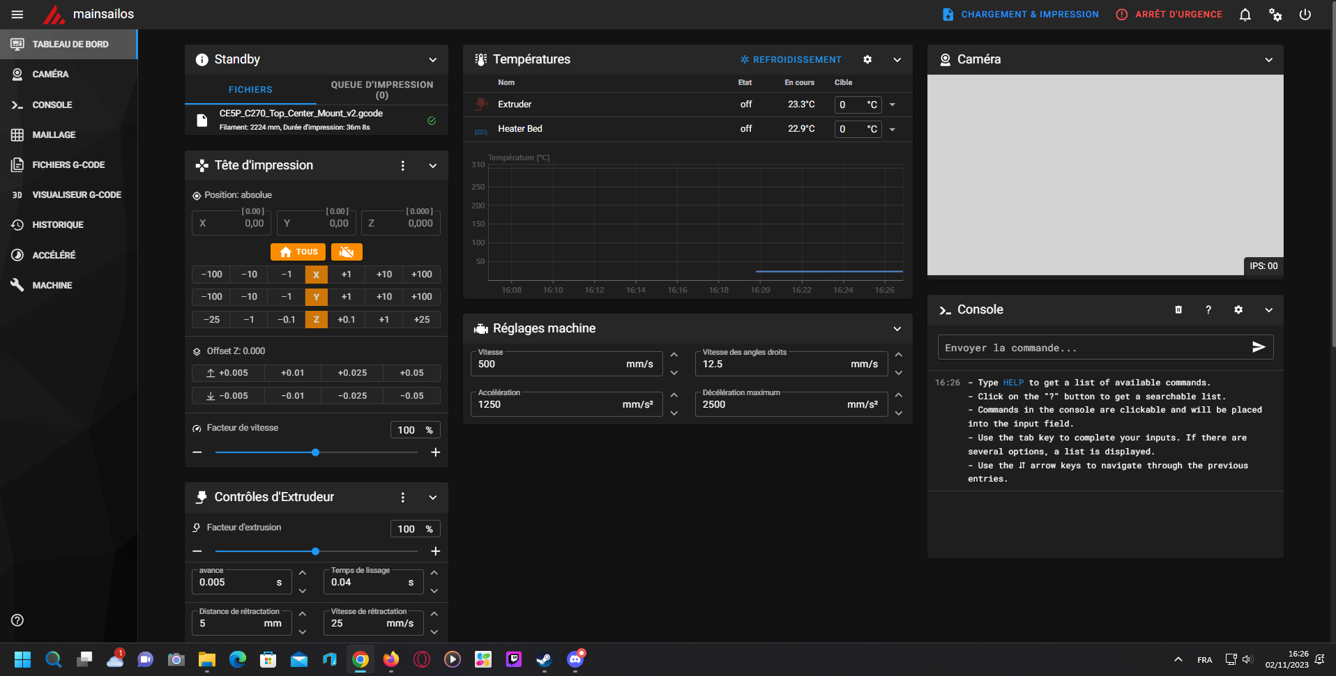

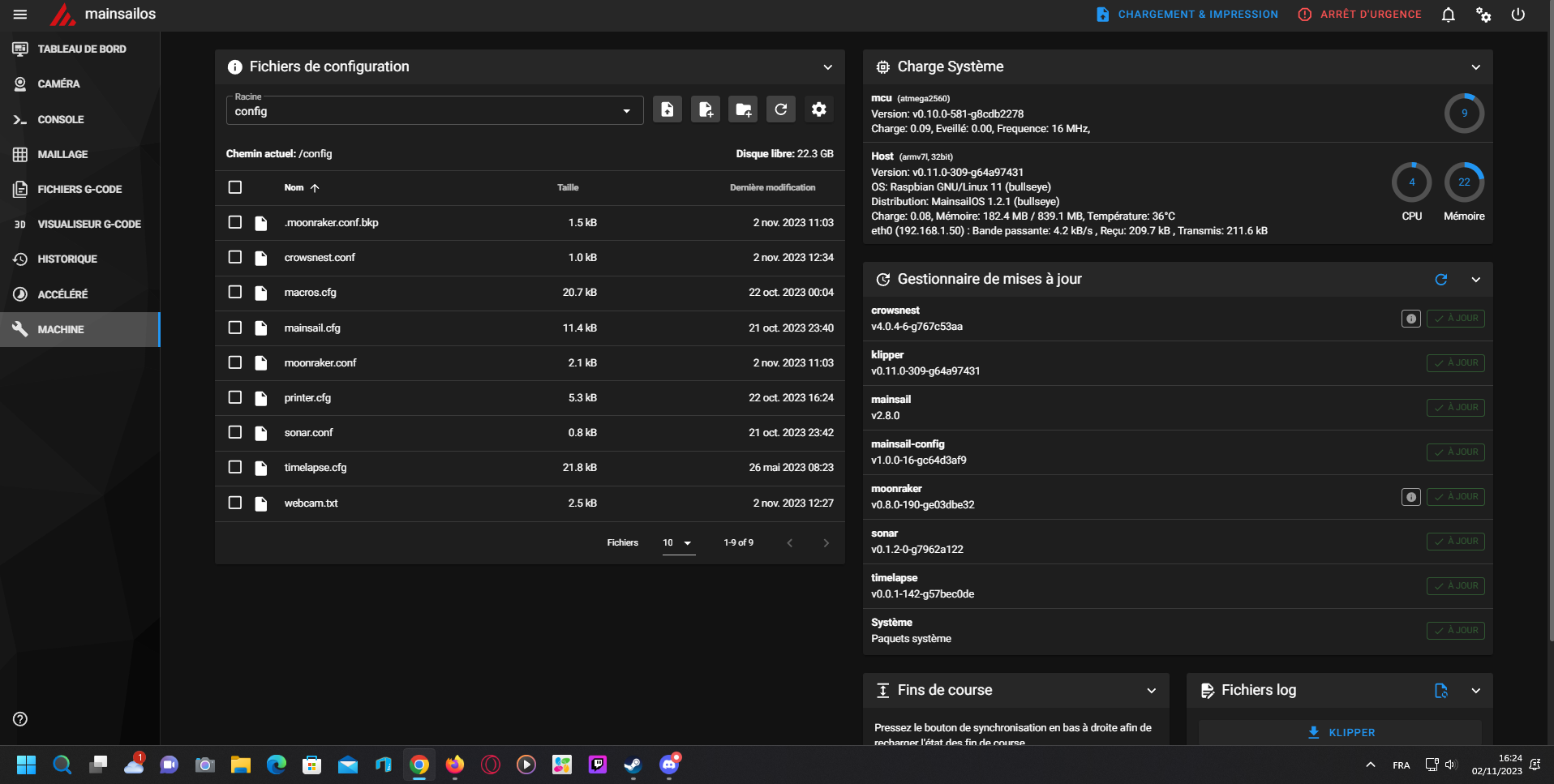

En capture ci-jointe, voici l'écran de mon interface web.
Le fichier "webcam.txt" a été créé ce 2 Novembre 2023, à la suite de la lecture d'un tuto différent des autres qui stipule de le créer... mais comme tu le vois... cela ne change rien.
Le fichier timelapse.cfg... je pensais qu'en le récupérant d'avant le formatage de la microsd du raspberry, permettrait de refaire fonctionner... mais là aussi je me suis trompé.

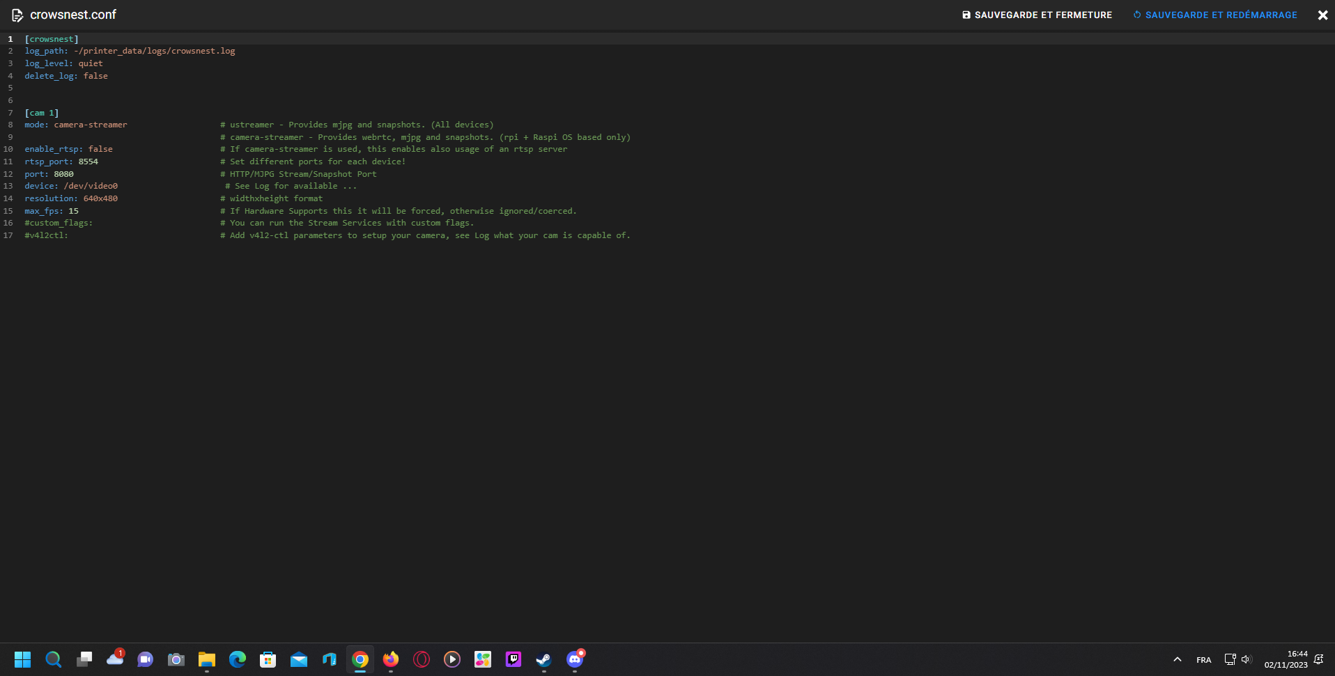

Je pencherais plutôt que le problème viens du fichier Crowsnest.conf

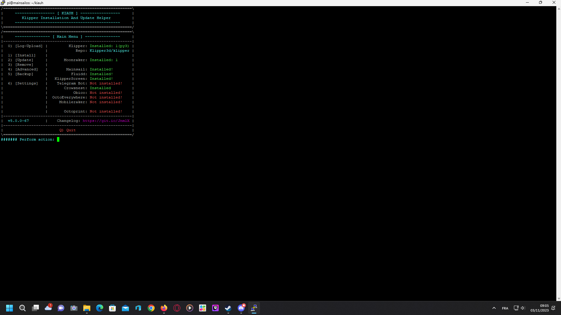

Généralement pour les installations:
  • via RPImager, j'installe une distribution minimale (RaspberryPi OS bullseye si possible mais surtout pas la dernière version Bookworm)
  • j'installe ensuite «git»
  • je clone le dépôt KIAUH
  • je procède via son intermédiaire à l'installation des éléments nécessaires :
    • Klipper
    • Moonraker
    • une interface Web (ou les deux) Fluidd / Mainsail
    • si j'ai un écran adapté : Klipperscreen
    • pour une caméra, j'installe Crowsnest
Ensuite, j'installe manuellement les dépôts :
Si la distribution installée n'est pas Bullseye mais Buster, il faut installer la version 3 de Crowsnest (branche legacy) sinon la caméra ne fonctionnera pas.
Autre possibilité, installer Mainsail-OS ce qui installera quasiment tout ce qui est listé plus haut dès le début.

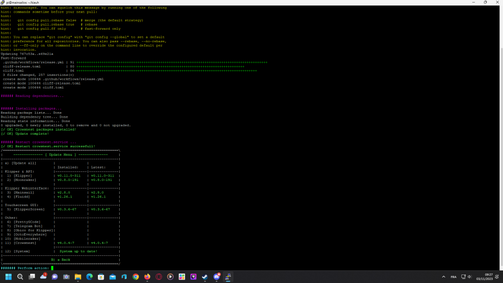

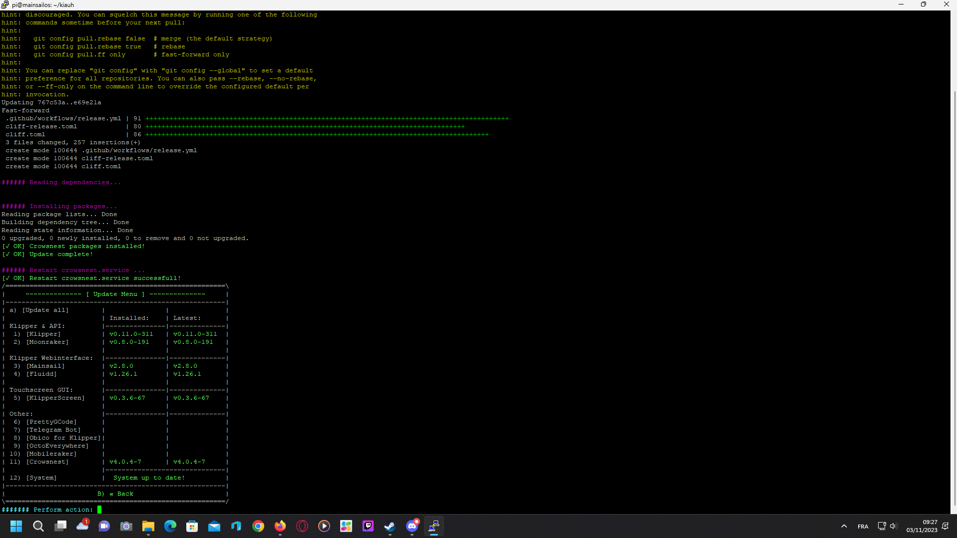

Installation en cours de Crowsnest...

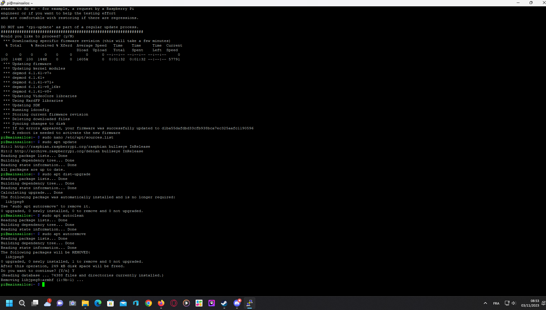

Donc là... je viens de vérifier que tout soit bien à jour...
Et... j'ai toujours aucun retour video de la camera... 😒
J'ai ce foutu carré gris...

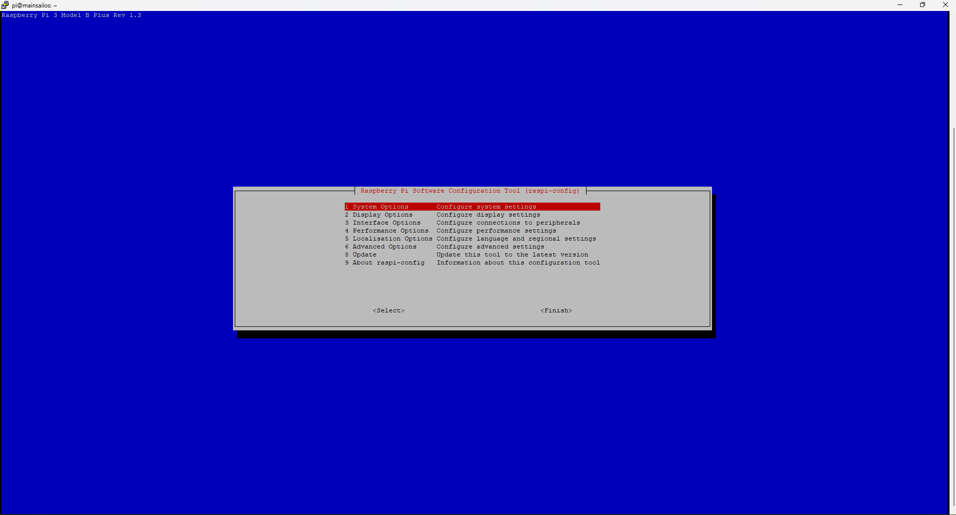

J'ai partiellement trouvé !
Il faut préciser que cela ne fonctionne que pour les webcam en USB comme les camera C270 que j'ai essayé.
La solution trouvé :
Allez dans Putty (dans mon cas), taper l'adresse de l'imprimante, puis vous identifier et taper :
$ sudo raspi-config
Entrer le mot de passe si demandé
L'écran suivant apparaît :

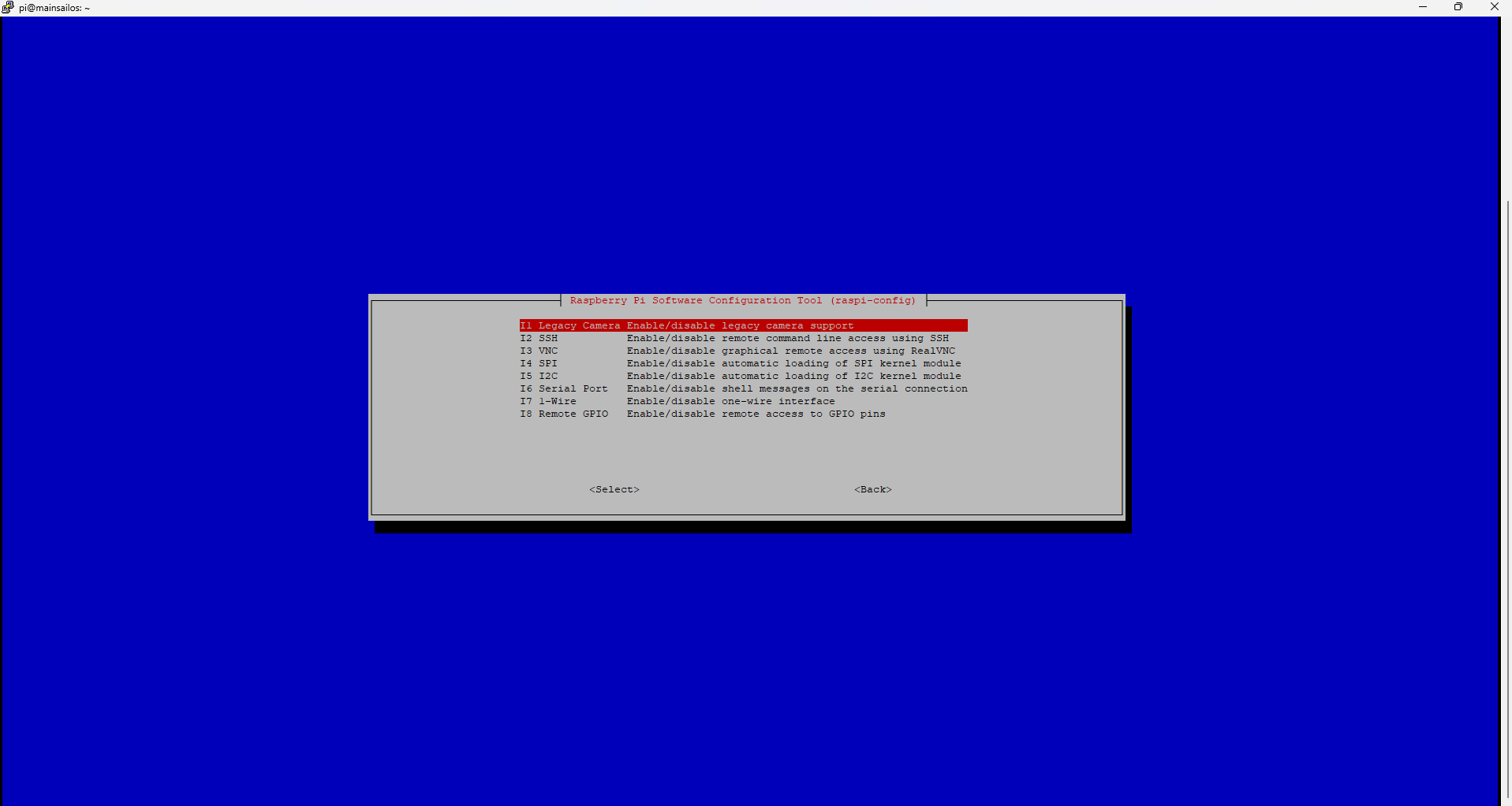

Choisissez 3 Interface Options
Et là choisissez I1 Legacy Camera Enable/disable legacy camera support.
Voilà vous en avez fini avec Putty.  Vous pouvez fermer.
Allez dans l'interface web, le retour camera s'affichera... si vous avez créer une caméra comme moi au préalable.

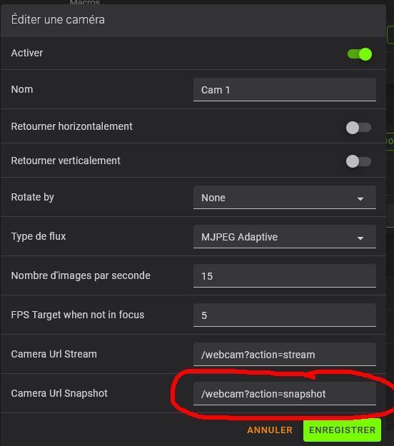

Il m'est arrivé la même mésaventure sur le Voron+Pi4 et une CR10+Pad7.
Je n'arrivais pas à comprendre ce qui se passait.
Au hasard de mes essais, j'ai supprimé la caméra dans la configuration Webcam de fluidd, puis redémarré klipper, puis redéfini une caméra et là ... la caméra est réapparu.
Le problème se situe apparemment dans le rond rouge, Camera Url SnapShot, avant cela cette case était vide.
Ca ne devrait pas influer sur le flux vidéo, mais manifestement si.
