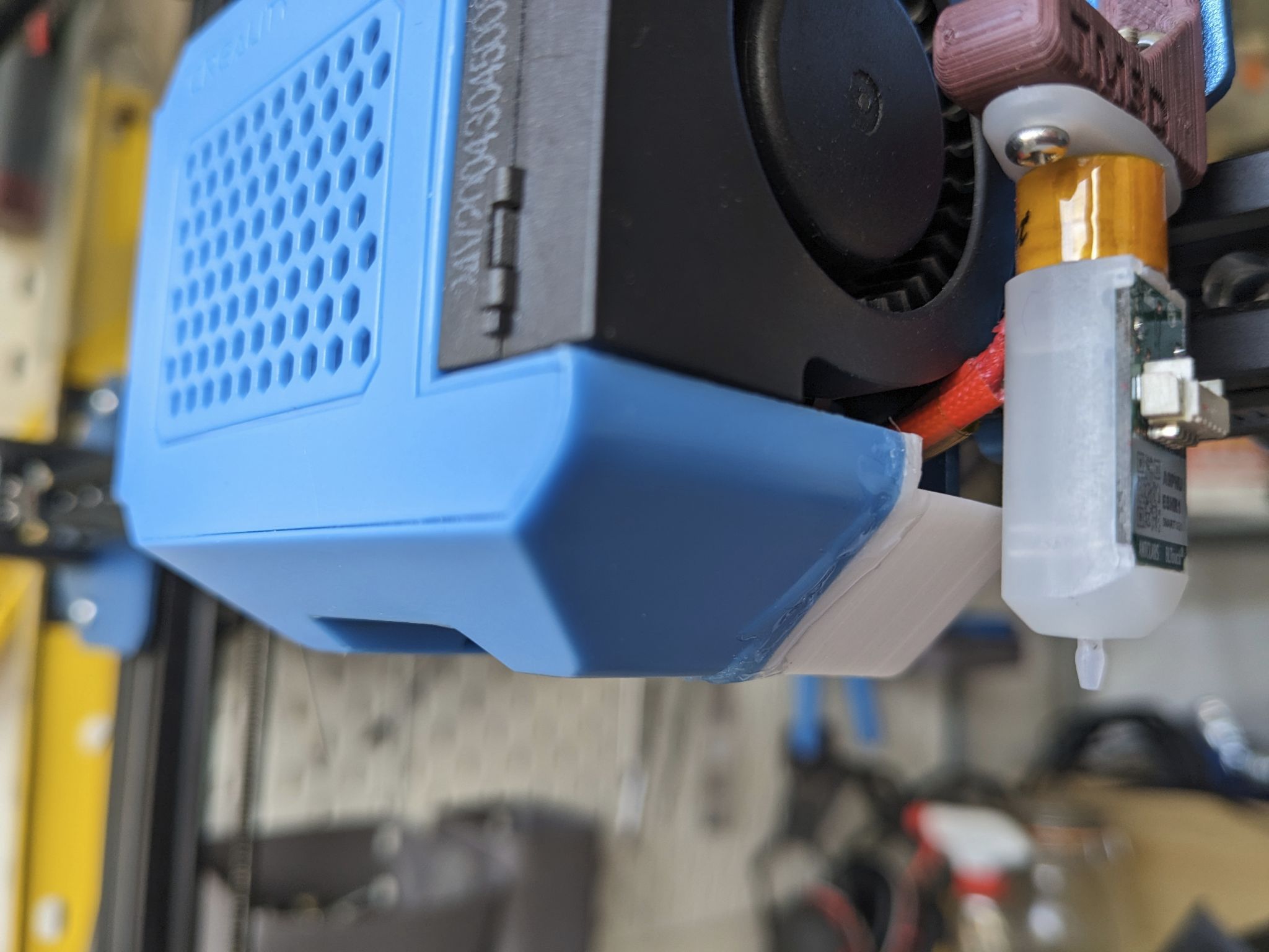

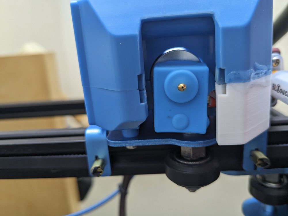

Petit update, si quelqu'un a le souci :
J'ai acheté une e3d v6, histoire d'avoir un modèle assez courant et qui est à la même dimension que le hotend original
Le but pour moi c'était d'avoir quelque chose qui me permettait de garder un max les pièces d'origine afin d'éviter de me prendre la tête.
Sauf que le hotend n'est pas tout à fait pareil, j'ai du faire des ajustement pour faire passer les câbles d'alimentation & de température
J'ai scié une partie du truc bleu (je n'ai pas le mot technique) pour que je puisse réimprimer une pièce qui s'emboite en laissant passer les câbles
J'ai collé les deux pièces, et le tour est joué
Le seul bémol c'est que j'ai dû enlever une fixation qui tenait le hotend sur l'axe, mais jusque-là je n'ai eu aucun souci
Sur les photos : en blanc l'élément imprimé
PXL_20231204_135706092.thumb.jpg.d8d15be183e8be012a37b7544fd2c643.jpg PXL_20231204_135714217.thumb.jpg.d2c92f4c110100a6692d2e3fef2d58a2.jpg
Ça demande un peu de bricolage, mais ça m'a bien sauvé
Je mets la pièce en PJ au besoin !
cr10v2 x e3dv6.stl
