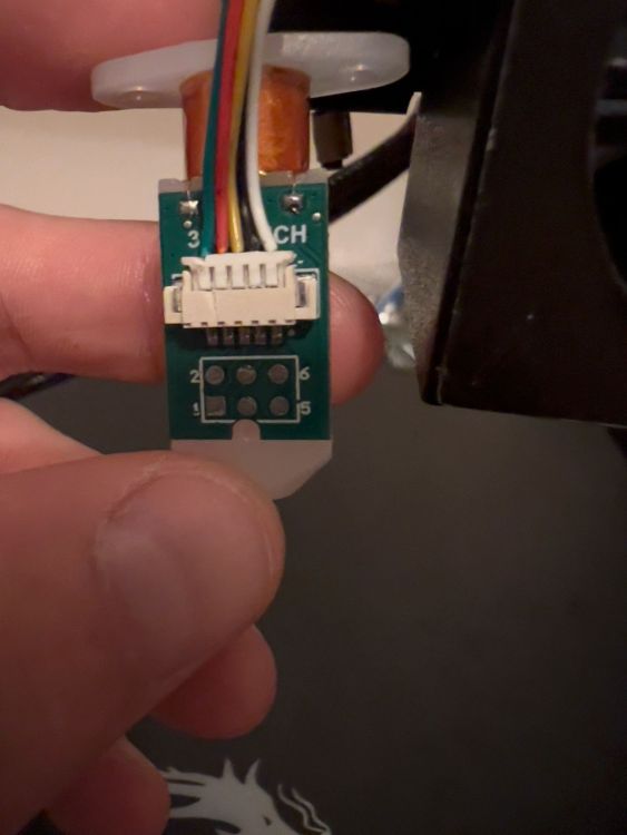

Felix69 Posté(e) Juin 2 Posté(e) Juin 2 Bonjour @pommeverte Je me permets de te recontatcter, j'ai me suis procurais un connecteur JST pour mettre sur la carte mère 4.2.7, de plus j'ai prêté le 3DTouch à un collègue qui à la même configuration que la mienne (carte mère 4.2.7 + 3DTouch + capteur de fin de filament et direct drive ) et cela fonctionne très bien chez lui. Pour ma part toujours le même problème quand je réalise origine auto, l'imprimante réalise bien les mouvements du X, Y en allant toucher les contacts et pour le Z le BL Touch se déploie vient au contact du plateau se range mais n'arrête pas le moteur sur Z. Aurait-il pas un problème avec le firmware ? Car je ne vois pas d'ou cela pourrait venir . Merci d'avance
pommeverte Posté(e) Juin 2 Posté(e) Juin 2 Salut, Tu as bien pris le firmware de ce message? il y a 45 minutes, Felix69 a dit : j'ai prêté le 3DTouch à un collègue qui à la même configuration que la mienne (carte mère 4.2.7 + 3DTouch + capteur de fin de filament et direct drive ) et cela fonctionne très bien chez lui. et tu n'as pas la possibilité de récupérer son firmware?
Felix69 Posté(e) Juin 2 Posté(e) Juin 2 il y a 3 minutes, pommeverte a dit : Salut, Tu as bien pris le firmware de ce message? et tu n'as pas la possibilité de récupérer son firmware? Oui, j’ai bien pris le firmware depuis le lien dans le message. Je l’ai téléchargé, mis sur une carte micro SD et inséré dans l’imprimante 3D. À l’allumage, j’ai bien MARLIN 2.1.2.1 qui s’affiche. Le 3DTouch sort et rentre normalement. Il y a pas moyen de formater la carte mère pour réinstaller le firmware correctement ? Non, je ne peux pas récupérer son firmware, car cela fait longtemps qu’il l’a installé et il ne l’a plus.
pommeverte Posté(e) Juin 2 Posté(e) Juin 2 il y a 12 minutes, Felix69 a dit : Il y a pas moyen de formater la carte mère pour réinstaller le firmware correctement ? Si, mais il faut un module USB (STlink ) et surtout, c'est inutile. Si Junkou n'a pas eu de soucis avec ce firmware (voir ce message), je ne vois pas pourquoi il ne serait pas correct . Est-ce que tu peux fournir une photo du nouveau branchement sur la carte-mère? Sinon, Creality fournit des firmwares ici. Je pense que celui qui te correspond est la version " Ender-3 Marlin2.0.6HW4.2.7 BLTouch Filament", mais il faudra penser à désactiver le détecteur de filament dans un menu de l'écran.

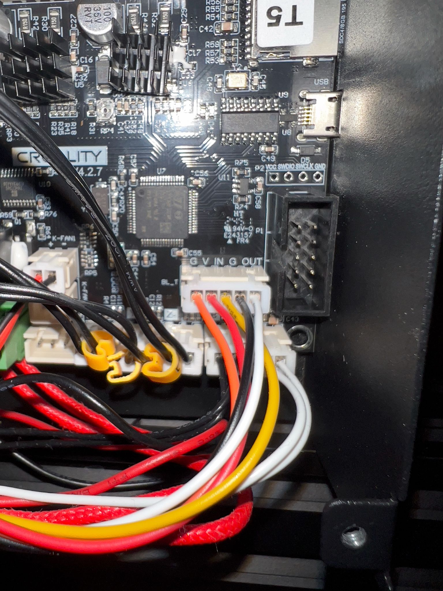

Felix69 Posté(e) Juin 3 Posté(e) Juin 3 (modifié) Il y a 8 heures, pommeverte a dit : Si, mais il faut un module USB (STlink ) et surtout, c'est inutile. Si Junkou n'a pas eu de soucis avec ce firmware (voir ce message), je ne vois pas pourquoi il ne serait pas correct . Est-ce que tu peux fournir une photo du nouveau branchement sur la carte-mère? Voici des photos du branchement de mon 3DTouch ainsi que de celui de ma carte mère. (Pour info j'ai débranché l'écran de la carte mére pour une meilleur visibilité des autre branchement et le fil vert du 3Dtouch et devenue orange sur la carte mère ). Le fait d’avoir laissé le contact du Z branché ne crée-t-il pas une interférence avec le 3DTouch ? Petite question : une fois le firmware installé dans l’imprimante, n’y a-t-il pas d’autre manipulation à faire que de lancer un "auto home" ? Peut-être que j’oublie une étape, car si Junkou a la même configuration que moi et que cela fonctionne chez lui, c’est étrange que j’aie ce problème. Il y a 8 heures, pommeverte a dit : Sinon, Creality fournit des firmwares ici. Je pense que celui qui te correspond est la version " Ender-3 Marlin2.0.6HW4.2.7 BLTouch Filament", mais il faudra penser à désactiver le détecteur de filament dans un menu de l'écran. Pourquoi je dois désactiver le détecteur de filament? j'en ai commandé un qui doit bientôt arriver . Merci pour ton aide Modifié (le) Juin 3 par Felix69
pommeverte Posté(e) Juin 3 Posté(e) Juin 3 (modifié) Salut, il y a une heure, Felix69 a dit : Le fait d’avoir laissé le contact du Z branché ne crée-t-il pas une interférence avec le 3DTouch ? Oui! d' ailleurs il faudrait aussi le démonter pour être sûr qu'il ne fasse pas butée mécanique. Au niveau du détecteur de filament, si le firmware a l'option et qu'il n'est pas branché alors il va croire que le filament est absent et tu ne pourras pas imprimer Modifié (le) Juin 3 par pommeverte

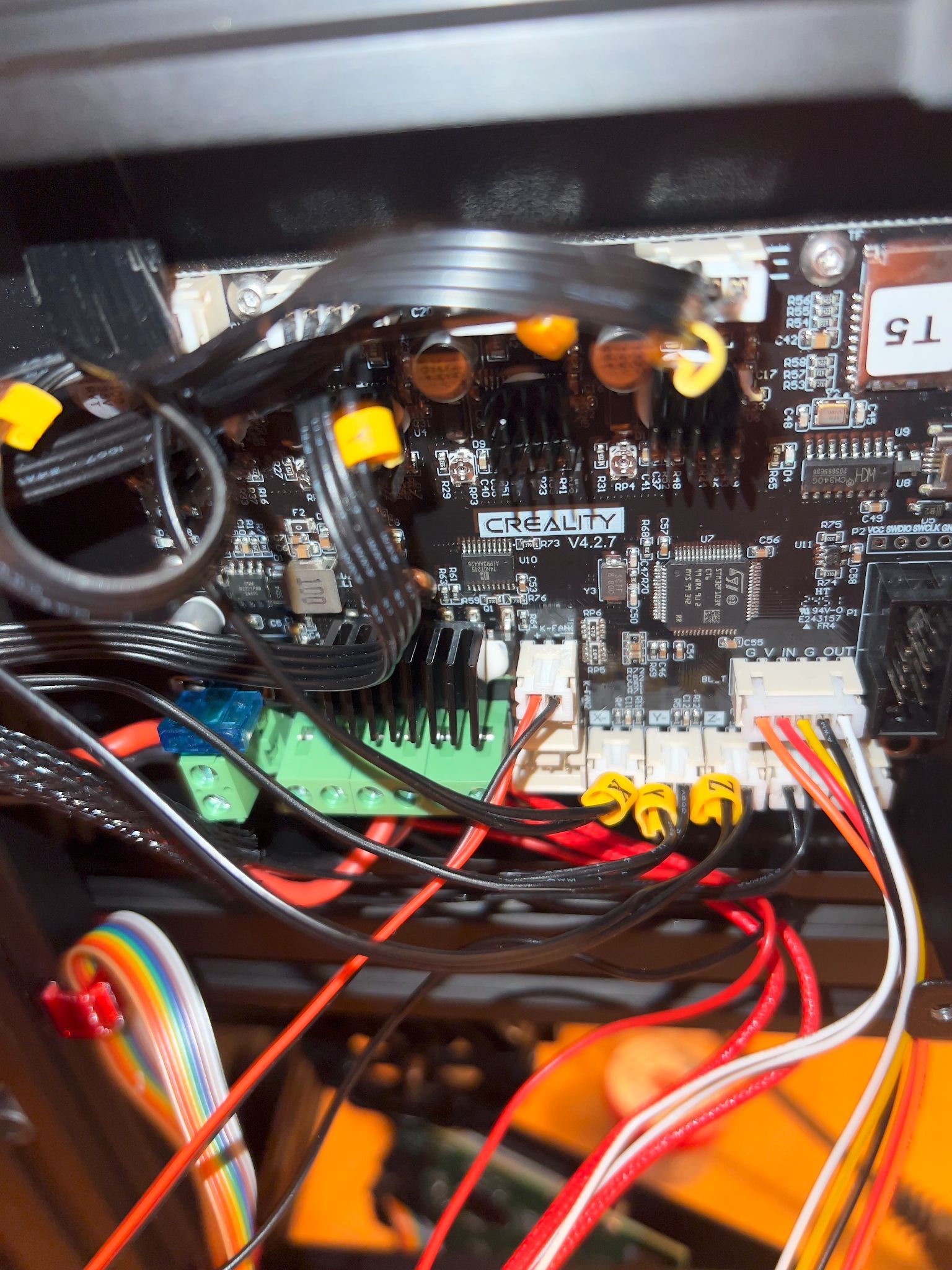

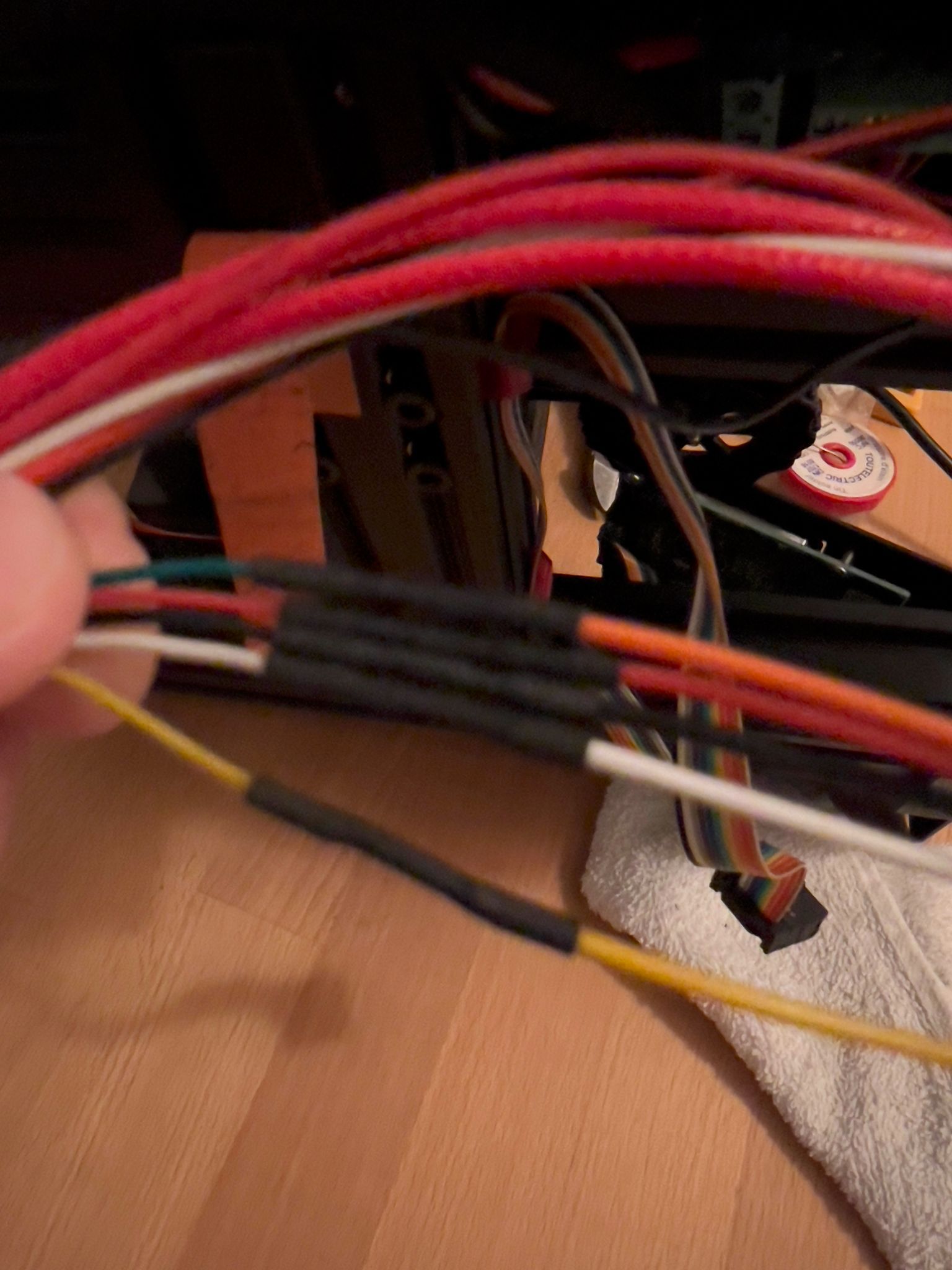

Felix69 Posté(e) Juillet 27 Posté(e) Juillet 27 Bonjour @pommeverte, Je me permets de revenir vers toi concernant le firmware. J’ai bien reçu la nouvelle carte mère 4.2.7 de chez Creality. J’ai refait tout le câblage de l’imprimante et j’ai flashé ton firmware V2. Malheureusement, j’ai toujours le même problème : le 3D Touch ne stoppe pas la descente du moteur Z lors de l’"Origine auto". À l’allumage, le 3D Touch effectue bien l’entrée/sortie de la tige. Dans le menu Configuration > BLTouch, les commandes fonctionnent aussi normalement : Déployer → la tige sort Ranger → elle rentre Self-test → elle sort et rentre en boucle Tout semble fonctionner côté BLTouch, mais le déclenchement ne stoppe pas le moteur Z pendant le "Home". Je ne vois pas d’où peut venir le souci. Aurais-tu une idée ou une piste à creuser ? Merci d’avance pour ton aide !
pommeverte Posté(e) Juillet 27 Posté(e) Juillet 27 Salut, il y a 30 minutes, Felix69 a dit : j’ai flashé ton firmware V2 Tu parles de celui de ce message? tu as bien branché le signal retour du 3DTouch sur le connecteur Z- car ça ressemble à un signal retour de 3DTouch non lu. Si tu n'utilises que le port 5 broches dédié au BLTouch / 3DTouch, voici le firmware adapté :firmware-V4.bin avec les fichiers de configuration: Marlin_config Ender3BLTouchSpecific.zip Pour tester le 3DTouch, tu peux envoyer le GCode M43 S dans Pronterface (voir ici) installé sur un ordinateur relié en USB à l’imprimante. Tu devrais avoir cette réponse SENDING:M43 S Servo probe test . using index: 0, deploy angle: 10, stow angle: 90 . Probe Z_MIN_PIN: 19 . Z_MIN_ENDSTOP_INVERTING: false . Check for BLTOUCH = BLTouch Classic 1.2, 1.3, Smart 1.0, 2.0, 2.2, 3.0, 3.1 detected. ** Please trigger probe within 30 sec ** tu as 30 secondes pour enfoncer la touche avec le doigt . Pulse width: 30ms or more = BLTouch V3.1 detected.
Felix69 Posté(e) Juillet 27 Posté(e) Juillet 27 (modifié) Il y a 2 heures, pommeverte a dit : SENDING:M43 S Servo probe test . using index: 0, deploy angle: 10, stow angle: 90 . Probe Z_MIN_PIN: 19 . Z_MIN_ENDSTOP_INVERTING: false . Check for BLTOUCH = BLTouch Classic 1.2, 1.3, Smart 1.0, 2.0, 2.2, 3.0, 3.1 detected. ** Please trigger probe within 30 sec ** tu as 30 secondes pour enfoncer la touche avec le doigt . Pulse width: 30ms or more = BLTouch V3.1 detected. Non j'ai connecté le 3D Touch sur le port 5 broches dédié et j'ai utilisé le firmware V2 que je viens de mettre en pièce jointe. Je viens de faire la manipulation avec pronterface en envoyant le Gcode M43 S ci dessous les résultats SENDING:M43 S Servo probe test . using index: 0, deploy angle: 10, stow angle: 90 . Probe Z_MIN_PROBE_PIN: 61 . Z_MIN_PROBE_ENDSTOP_INVERTING: false . Check for BLTOUCH = BLTouch Classic 1.2, 1.3, Smart 1.0, 2.0, 2.2, 3.0, 3.1 detected. ** Please trigger probe within 30 sec ** . Pulse width (+/- 4ms): 12 = BLTouch pre V3.1 (or compatible) detected. firmware-V2.bin J'ai envoyé le Gcode G28 Z la pin de 3D touch se déploie et quand je touche à la main il ne s'arrête pas . Résultat attendu : Le Z doit s’arrêter immédiatement. Sinon, il y a un souci dans : Z_MIN_PROBE_ENDSTOP_INVERTING (à inverser), ou #define USE_PROBE_FOR_Z_HOMING pas activé, ou une erreur dans #define Z_MIN_PROBE_USES_Z_MIN_ENDSTOP_PIN Je ne sais pas ci cela te parle? Modifié (le) Juillet 27 par Felix69
pommeverte Posté(e) Juillet 27 Posté(e) Juillet 27 Je ne vois pas d'où peut venir le problème puisque le test avec le Gcode M43 est concluant. Est-ce que tu es sûr qu'il n'y a rien de branché sur le connecteur Z- ? Pendant le test avec le M43, l'aiguille du 3DTouch est bien remontée automatiquement lorsque tu as commencé à l'enfoncer avec le doigt?
Felix69 Posté(e) Juillet 27 Posté(e) Juillet 27 (modifié) Il y a 4 heures, pommeverte a dit : Je ne vois pas d'où peut venir le problème puisque le test avec le Gcode M43 est concluant. Est-ce que tu es sûr qu'il n'y a rien de branché sur le connecteur Z- ? Pendant le test avec le M43, l'aiguille du 3DTouch est bien remontée automatiquement lorsque tu as commencé à l'enfoncer avec le doigt? Oui lors du test M43 S l'aiguille remonte automatiquement lorsque je l'enfonce avec le doigt/ Voici le branchement de ma carte mère j'ai rien de brnché sur le Z en bas et en haut c'est le moteur @pommeverte Je viens d'installer le Firmware proposé par le site Creality Ender-3Marlin2.0.6HW4.2.7BLTouchFilament.bincela fonctionne. Tu as la possibilité de le mettre en français ? Par contre quand je fais AUTOHOME l'axe du Z m'indique +010.0 et je ne peux pas descendre en dessous de 0 pour régler le Zoffest par la suite. Modifié (le) Juillet 27 par Felix69
pommeverte Posté(e) Juillet 27 Posté(e) Juillet 27 Il y a 5 heures, Felix69 a dit : Je viens d'installer le Firmware proposé par le site Creality cela fonctionne. Tu as la possibilité de le mettre en français ? Malheureusement, non , il me faudrait les sources du firmware. Par contre, je me demande si le flashage de mon firmware s'est bien passé. Est-ce que tu pourrais ré-essayer avec la version firmware-V4.bin de ce message? Si ça fonctionne, tu trouveras un assistant pour t'aider à définir le Zoffset du 3DTouch (menu Configuration\Avancée\Position Sonde Z\ Assistant Sonde Z)
