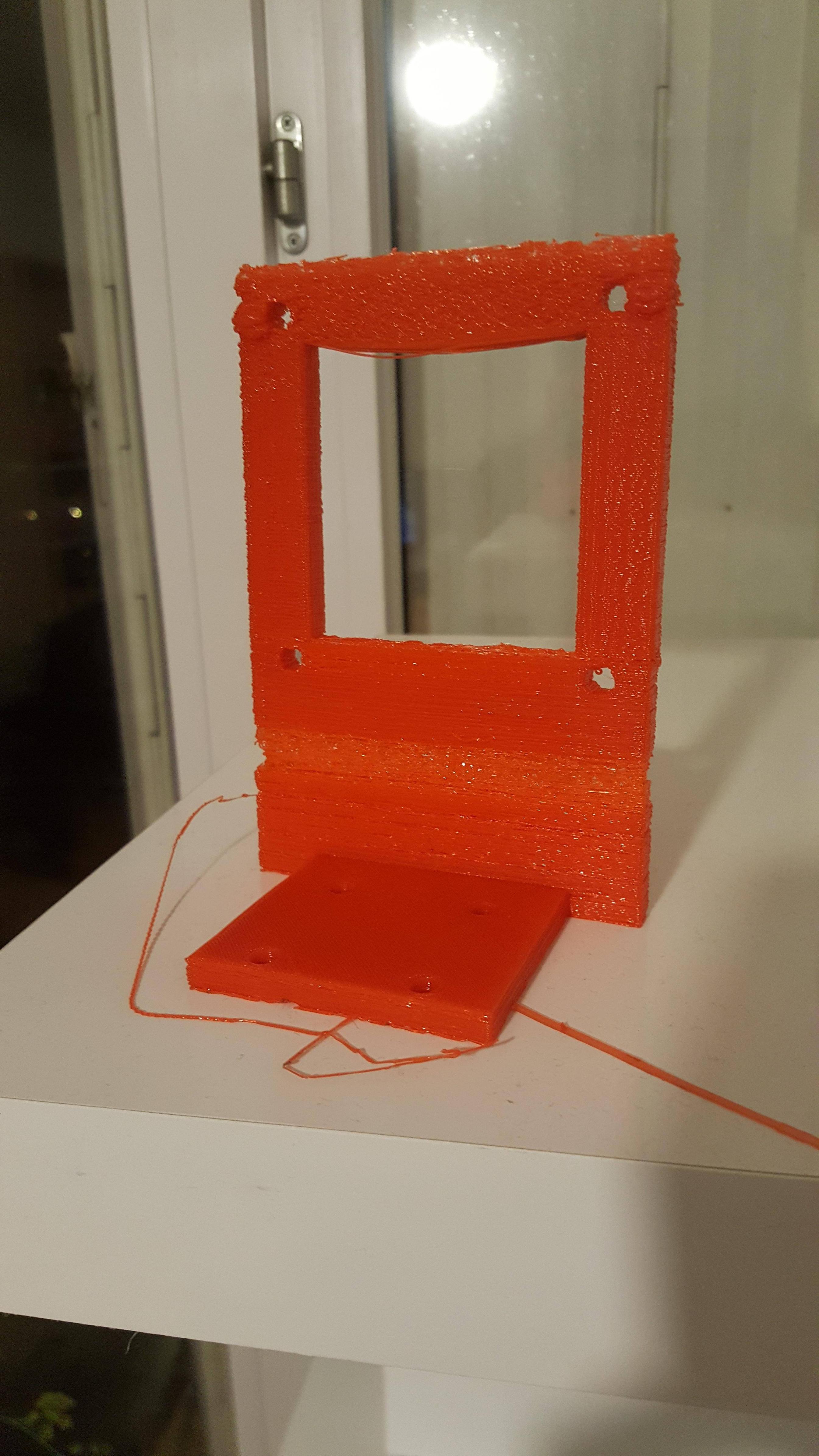

samy Posté(e) Novembre 15, 2016 Partager Posté(e) Novembre 15, 2016 Bonjour, Lorsque l'impression se fait, de temps en temps mon extrudeur s'arrête d'extruder. J'ai observé le phénomène et on entends le moteur faire "clic clic clic" sans pouvoir tirer du fil, et même en poussant dedans, le fil ne veut pas passer et le moteur continue de cliquer. Si mon extrudeur était bouché, ce que je ne pense pas que ce soit le cas, le fil ne se remettrais pas a repasser par magie après. Bref voici la photo après 5heures de print. Une aide ? un avis ? Lien vers le commentaire Partager sur d’autres sites More sharing options...
gisclace Posté(e) Novembre 15, 2016 Partager Posté(e) Novembre 15, 2016 Bonjour, Tu as contrôlé ta température ? Quel est le filament utilisé ? Lien vers le commentaire Partager sur d’autres sites More sharing options...
nicephore Posté(e) Novembre 15, 2016 Partager Posté(e) Novembre 15, 2016 (modifié) Déjà les premiers couches ne sont pas bonnes. Un premier réglage du Z ferais du bien. Modifié (le) Novembre 15, 2016 par nicephore Lien vers le commentaire Partager sur d’autres sites More sharing options...
samy Posté(e) Novembre 15, 2016 Auteur Partager Posté(e) Novembre 15, 2016 du PLA 1.75 à 200° J'admet que le réglage Z n'est pas parfait mais on voit bien que le défaut n'apparait que bien plus tard non ? Lien vers le commentaire Partager sur d’autres sites More sharing options...

Solution samy Posté(e) Novembre 16, 2016 Auteur Solution Partager Posté(e) Novembre 16, 2016 (modifié) J'ai démonté l'extrudeur et trouvé le problème, Quand le moteur faisait marche arrière pour l'extraction, du plastique mou sortait de la gorge et avait pris la forme d'une boule, ce qui a fait qu'il était impossible pour le moteur de la repousser dedans après. Je vais nettoyer tout ça et refaire un test ! EDIT: J'ai également réduit la distance de la rétraction de 1mm a 0.5mm et on dirait que ça va mieux, maintenant que je sais d'où vient le problème (PLA qui chauffe jusqu'en haut) je sais comment le résoudre, je vais remplacer la tête de merde que j'ai par une E3D V6lite, j'espère juste que son support va s'imprimer correctement Modifié (le) Novembre 16, 2016 par samy Lien vers le commentaire Partager sur d’autres sites More sharing options...
