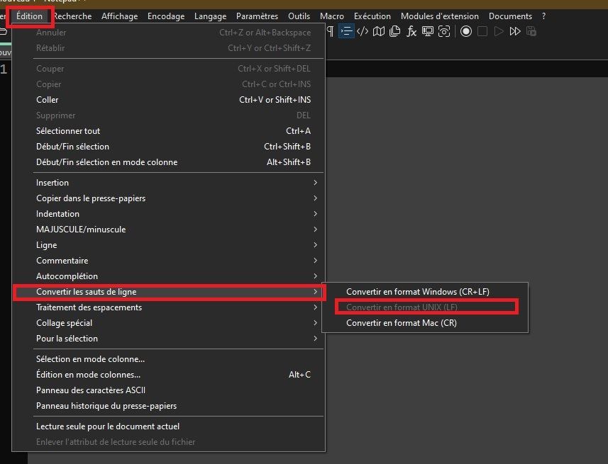

pasdebip Posté(e) Novembre 15, 2023 Auteur Partager Posté(e) Novembre 15, 2023 (modifié) Je bute sur ce message (log) "======================= Extruder max_extrude_ratio=0.266081 mcu 'mcu': Starting serial connect mcu 'mcu': Unable to open serial port: [Errno 2] could not open port /dev/serial/by-id/usb-Klipper_Klipper_firmware_12345-if00: [Errno 2] No such file or directory: '/dev/serial/by-id/usb-Klipper_Klipper_firmware_12345-if00' webhooks client 281473623468544: New connection webhooks client 281473623468544: Client info {'program': 'Moonraker', 'version': 'v0.8.0-23-g18f5ff4'} mcu 'mcu': Unable to open serial port: [Errno 2] could not open port /dev/serial/by-id/usb-Klipper_Klipper_firmware_12345-if00: [Errno 2] No such file or directory: '/dev/serial/by-id/usb-Klipper_Klipper_firmware_12345-if00' mcu 'mcu': Unable to open serial port: [Errno 2] could not open port /dev/serial/by-id/usb-Klipper_Klipper_firmware_12345-if00: [Errno 2] No such file or directory: '/dev/serial/by-id/usb-Klipper_Klipper_firmware_12345-if00' Comment identifier le bon port ? merci capture du printer.cfg Modifié (le) Novembre 16, 2023 par pasdebip Lien vers le commentaire Partager sur d’autres sites More sharing options...
pommeverte Posté(e) Novembre 16, 2023 Partager Posté(e) Novembre 16, 2023 Salut, Normalement, il suffit d'envoyer la commande ls /dev/serial/by-id/ ou ls -l /dev/serial/by-path/ comme il a été dit dans ce sujet . Par contre, ce que je ne comprends pas, c'est pourquoi tu veux/dois l'écrire lorsque tu génères le firmware de la carte-mère. Je pense que tu t'es trompé dans la configuration. D'après cette page, tu devrais avoir ce paramétrage: Citation Lien vers le commentaire Partager sur d’autres sites More sharing options...
pasdebip Posté(e) Novembre 16, 2023 Auteur Partager Posté(e) Novembre 16, 2023 (modifié) Super ça fonctionne nickel merci . Quelque chose de flagrant le bruit qui est très réduit et la qualité avec la config par défaut est top déjà. Bien mieux qu'avec Marlin (pour ma part). Un truc bizarre si je paramètre l'extinction automatique de l'écran le rétroéclairage reste allumé c'est embêtant car le principe est de préserver le retro éclairage Mon chemin n'est pas terminé j'ai encore bien des obstacles à passer. Comme comment fonctionne les macros et intégrations de celles ci puis integration aussu cr touch , pressure advance etc... j'ai du taf encore.. Mais bon je vais y arriver déjà là j'imprime et c'est plutôt propre Modifié (le) Novembre 16, 2023 par pasdebip Lien vers le commentaire Partager sur d’autres sites More sharing options...
pommeverte Posté(e) Novembre 16, 2023 Partager Posté(e) Novembre 16, 2023 (modifié) il y a 11 minutes, pasdebip a dit : Super ça fonctionne nickel euuuuuh c'est le même message qu'avant et vu ta question, ça ne m'a pas l'air d'avoir bougé d'un iota il y a 11 minutes, pasdebip a dit : Comment identifier le bon port ? quelle réponse as-tu lorsque tu envoies: ls /dev/serial/by-id/ ls -l /dev/serial/by-path/ dans putty ou MobaXterm par exemple, avec l'adresse IP de ton PAD 7 (si tu as paramétré le wifi ou relié ton PAD à un ordinateur avec un câble éthernet)? PS: je vois que tu ne suis pas ce sujet. Si tu cliques sur le bouton "suivre" en haut à droite, tu recevras automatiquement une notification et un email, si tu l'as paramétré dans ton profil. Modifié (le) Novembre 16, 2023 par pommeverte Lien vers le commentaire Partager sur d’autres sites More sharing options...
