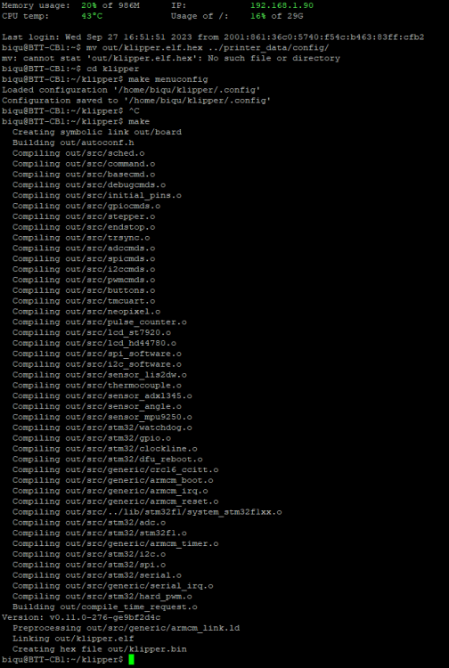

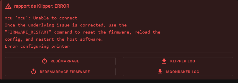

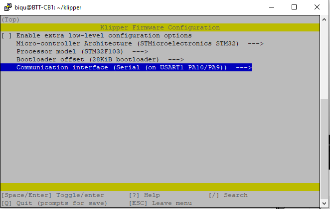

Depuis quelques jours, je fais de nombreux efforts pour me connecter à Mainsail avec Klipper. J'ai suivi plusieurs tutoriels et explications, mais je suis complètement perdu à ce stade. Deux tutoriels en particulier semblaient bien détaillés :
J'ai suivi le tutoriel sur l'installation et la configuration de Klipper pour toutes les imprimantes 3D, notamment l'Ender 3, CR-10, Anycubic, etc.
J'ai également exploré un guide sur CB1, une alternative à la Raspberry Pi pour Klipper, qui portait sur sa présentation et son installation.

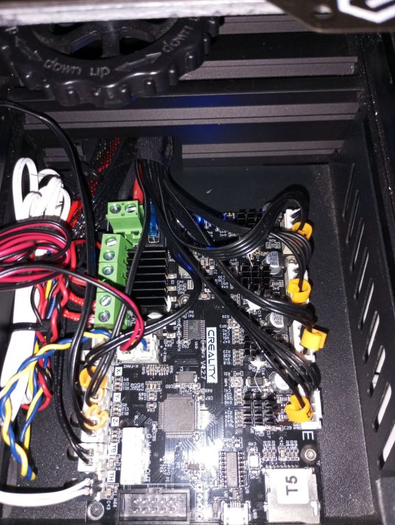

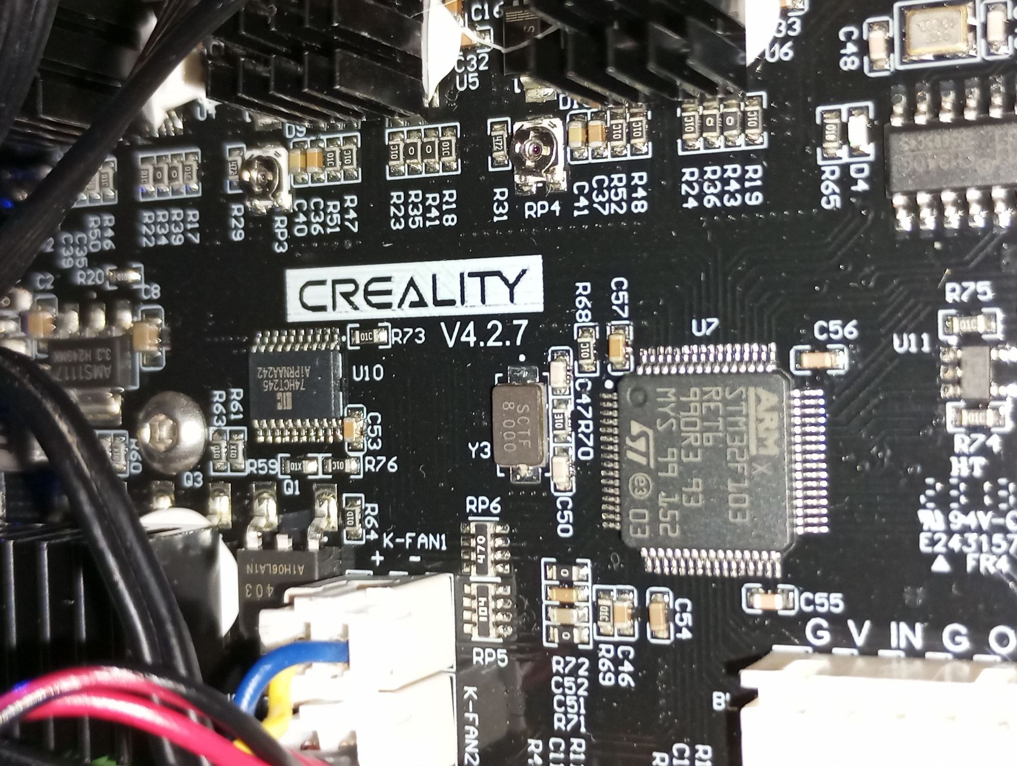

Mon imprimante est une Ender 3 v1 avec une carte Creality 4.2.7, à laquelle j'ai ajouté le BIGTREETECH BTT Pi V1.2 et l'écran tactile BIGTREETECH TFT35 SPI V2.1 pour CB1.
Un autre problème que je rencontre est un écran blanc sur le TFT35, et je ne parviens pas à résoudre ce problème non plus.
Pour vous donner un aperçu de ma configuration, voici quelques détails :
Mon MCU est configuré comme suit : serial: /dev/serial/by-id/usb-1a86_USB_Serial-if00-port0 (j'ai essayé avec plusieurs câbles).

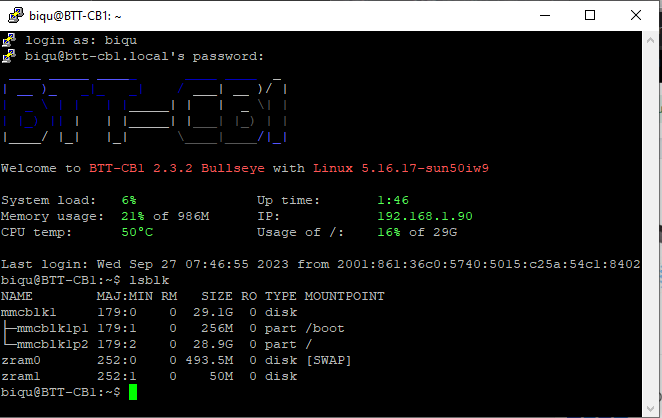

si tu fais un ls /dev/serial/by-id/ ça te donnes quoi ?
Salut,
Est-ce que tu pourrais fournir le contenu du fichier printer.cfg (à copier dans un fichier texte que tu joints à ton message ou à copier dans une citation, icône guillemet)?
Tu peux aussi passer par la commande ls -l /dev/serial/by-path/ . C'est ce qui a dû être fait sur un PAD 7 de chez BigTreeTech avec CB1 pour établir la communication.
Modifié (le) par pommeverte
 avec la commande ls -l /dev/serial/by-path/ cela donne ca que je vais essayer on c'est jamais 😉

ci-joint klippy.log

CONFIG_SERIAL=y
CONFIG_FLASH_SIZE=0x10000
CONFIG_FLASH_BOOT_ADDRESS=0x8000000
CONFIG_RAM_START=0x20000000
CONFIG_RAM_SIZE=0x5000
CONFIG_STACK_SIZE=512
CONFIG_FLASH_APPLICATION_ADDRESS=0x8007000
CONFIG_STM32_SELECT=y
CONFIG_MACH_STM32F103=y
# CONFIG_MACH_STM32F207 is not set
# CONFIG_MACH_STM32F401 is not set
# CONFIG_MACH_STM32F405 is not set
# CONFIG_MACH_STM32F407 is not set
# CONFIG_MACH_STM32F429 is not set
# CONFIG_MACH_STM32F446 is not set
# CONFIG_MACH_STM32F765 is not set
# CONFIG_MACH_STM32F031 is not set
# CONFIG_MACH_STM32F042 is not set
# CONFIG_MACH_STM32F070 is not set
# CONFIG_MACH_STM32F072 is not set
# CONFIG_MACH_STM32G070 is not set
# CONFIG_MACH_STM32G071 is not set
# CONFIG_MACH_STM32G0B0 is not set
# CONFIG_MACH_STM32G0B1 is not set
# CONFIG_MACH_STM32G431 is not set
# CONFIG_MACH_STM32H723 is not set
# CONFIG_MACH_STM32H743 is not set
# CONFIG_MACH_STM32H750 is not set
# CONFIG_MACH_STM32L412 is not set
# CONFIG_MACH_N32G452 is not set
# CONFIG_MACH_N32G455 is not set
# CONFIG_MACH_STM32F103x6 is not set
CONFIG_MACH_STM32F1=y
CONFIG_HAVE_STM32_USBFS=y
CONFIG_HAVE_STM32_CANBUS=y
# CONFIG_STM32F103GD_DISABLE_SWD is not set
CONFIG_STM32_DFU_ROM_ADDRESS=0
# CONFIG_STM32_FLASH_START_2000 is not set
# CONFIG_STM32_FLASH_START_5000 is not set
CONFIG_STM32_FLASH_START_7000=y
# CONFIG_STM32_FLASH_START_8000 is not set
# CONFIG_STM32_FLASH_START_8800 is not set
# CONFIG_STM32_FLASH_START_10000 is not set
# CONFIG_STM32_FLASH_START_800 is not set
# CONFIG_STM32_FLASH_START_1000 is not set
# CONFIG_STM32_FLASH_START_4000 is not set
# CONFIG_STM32_FLASH_START_0000 is not set
CONFIG_STM32_CLOCK_REF_8M=y
# CONFIG_STM32_CLOCK_REF_12M is not set
# CONFIG_STM32_CLOCK_REF_16M is not set
# CONFIG_STM32_CLOCK_REF_20M is not set
# CONFIG_STM32_CLOCK_REF_24M is not set
# CONFIG_STM32_CLOCK_REF_25M is not set
# CONFIG_STM32_CLOCK_REF_INTERNAL is not set
CONFIG_CLOCK_REF_FREQ=8000000
CONFIG_STM32F0_TRIM=16
# CONFIG_STM32_USB_PA11_PA12 is not set
CONFIG_STM32_SERIAL_USART1=y
# CONFIG_STM32_SERIAL_USART1_ALT_PB7_PB6 is not set
# CONFIG_STM32_SERIAL_USART2 is not set
# CONFIG_STM32_SERIAL_USART2_ALT_PD6_PD5 is not set
# CONFIG_STM32_SERIAL_USART3 is not set
# CONFIG_STM32_SERIAL_USART3_ALT_PD9_PD8 is not set
# CONFIG_STM32_CANBUS_PA11_PA12 is not set
# CONFIG_STM32_CANBUS_PA11_PB9 is not set
# CONFIG_STM32_MMENU_CANBUS_PB8_PB9 is not set
# CONFIG_STM32_MMENU_CANBUS_PD0_PD1 is not set
CONFIG_SERIAL_BAUD=250000
CONFIG_USB_VENDOR_ID=0x1d50
CONFIG_USB_DEVICE_ID=0x614e
CONFIG_USB_SERIAL_NUMBER="12345"
CONFIG_WANT_GPIO_BITBANGING=y
CONFIG_WANT_DISPLAYS=y
CONFIG_WANT_SENSORS=y
CONFIG_WANT_LIS2DW=y
CONFIG_WANT_SOFTWARE_I2C=y
CONFIG_WANT_SOFTWARE_SPI=y
CONFIG_CANBUS_FREQUENCY=1000000
CONFIG_INITIAL_PINS=""
CONFIG_HAVE_GPIO=y
CONFIG_HAVE_GPIO_ADC=y
CONFIG_HAVE_GPIO_SPI=y
CONFIG_HAVE_GPIO_I2C=y
CONFIG_HAVE_GPIO_HARD_PWM=y
CONFIG_HAVE_STRICT_TIMING=y
CONFIG_HAVE_CHIPID=y
CONFIG_HAVE_STEPPER_BOTH_EDGE=y
CONFIG_HAVE_BOOTLOADER_REQUEST=y
CONFIG_INLINE_STEPPER_HACK=y
Build file /home/biqu/klipper/klippy/../out/klipper.dict(7937): Sun Sep 24 20:26:07 2023
Last MCU build version: v0.11.0-276-ge9bf2d4c
Last MCU build tools: gcc: (15:8-2019-q3-1+b1) 8.3.1 20190703 (release) [gcc-8-branch revision 273027] binutils: (2.35.2-2+14+b2) 2.35.2
Last MCU build config: ADC_MAX=4095 BUS_PINS_i2c1=PB6,PB7 BUS_PINS_i2c1a=PB8,PB9 BUS_PINS_i2c2=PB10,PB11 BUS_PINS_spi1=PA6,PA7,PA5 BUS_PINS_spi1a=PB4,PB5,PB3 BUS_PINS_spi2=PB14,PB15,PB13 BUS_PINS_spi3=PB4,PB5,PB3 CLOCK_FREQ=72000000 MCU=stm32f103xe PWM_MAX=255 RECEIVE_WINDOW=192 RESERVE_PINS_serial=PA10,PA9 SERIAL_BAUD=250000 STATS_SUMSQ_BASE=256 STEPPER_BOTH_EDGE=1
Build file /home/biqu/klipper/klippy/../out/klipper.elf(1026196): Sun Sep 24 20:26:22 2023
mcu 'mcu': Wait for identify_response
Traceback (most recent call last):
  File "/home/biqu/klipper/klippy/serialhdl.py", line 68, in _get_identify_data
    params = self.send_with_response(msg, 'identify_response')
  File "/home/biqu/klipper/klippy/serialhdl.py", line 261, in send_with_response
    return src.get_response([cmd], self.default_cmd_queue)
  File "/home/biqu/klipper/klippy/serialhdl.py", line 318, in get_response
    self.serial.raw_send_wait_ack(cmds[-1], minclock, reqclock,
  File "/home/biqu/klipper/klippy/serialhdl.py", line 253, in raw_send_wait_ack
    self._error("Serial connection closed")
  File "/home/biqu/klipper/klippy/serialhdl.py", line 61, in _error
    raise error(self.warn_prefix + (msg % params))
serialhdl.error: mcu 'mcu': Serial connection closed
Unable to issue reset command on MCU 'mcu'
webhooks client 281472905869824: Disconnected
Restarting printer
Start printer at Tue Sep 26 09:26:15 2023 (1695720375.4 3166.9)

mcu 'mcu': Starting serial connect
webhooks client 281473142795904: New connection
webhooks client 281473142795904: Client info {'program': 'Moonraker', 'version': 'v0.8.0-142-gee62d07'}
mcu 'mcu': Timeout on connect
