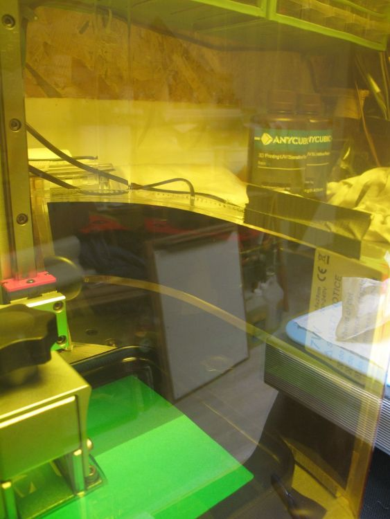

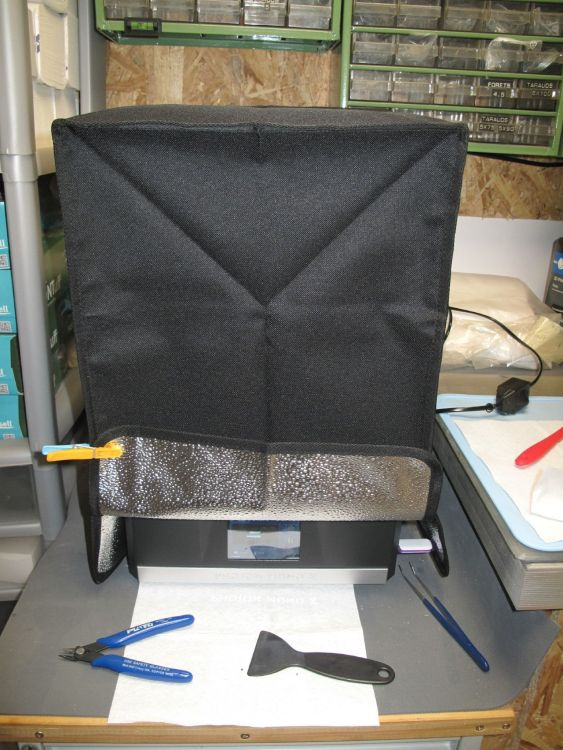

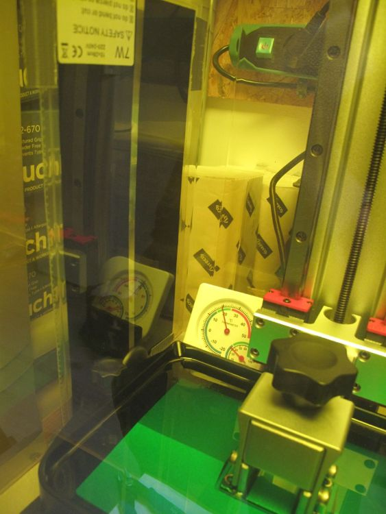

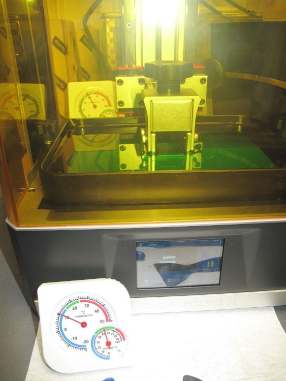

Ironblue Posté(e) Novembre 12, 2023 Partager Posté(e) Novembre 12, 2023 Pour le chauffage sous l'imprimante c'est pas top car il y à des ventilos pour justement évacuer la chaleur pour soulager l'électronique... Perso quant j'avait 10° dans l'atelier j'avait utilisé 2 plaques chauffantes de 7W (plaque de terrarium achetée par cher sur Alie), collés à l'arrache avec du ruban adhésif. Après une bonne heure de chauffe, 19° dans l'imprimante et résine à 18°, une fois l'impression finie, j'avais 25° dans l'imprimante (avec une protection isolant sur l'imprimante). Depuis j'ai rapatrié l'imprimante dans le salon, j'ai pas de souci avec l'odeur ou autre émanation... Pour la résine, celle des constructeurs vont très bien mais si tu veux des résines plus technique, les marques spécialité on plus de choix mais souvent plus cher. Perso j'ai beaucoup utilisé celle d'anycubic (oublie la Craftsman, bonne résine mais à utilisé tout de suite, elle est très vite périssable et bouffe le fep), j'ai essayée de la elegoo ABS like très bonne, Esun hard & tough, très bonne, les deux sont solide, la conjure sculte et rigid, la rigide est solide, un mélange 50/50 c'est top (dommage plus cher que celle que j'utilise), facile d'impression avec les paramètres qu'ils donnent, et la j'utilise la créality standard (mieux que l'anycubic standard et pas beaucoup plus cher en promos). Lien vers le commentaire Partager sur d’autres sites More sharing options...
