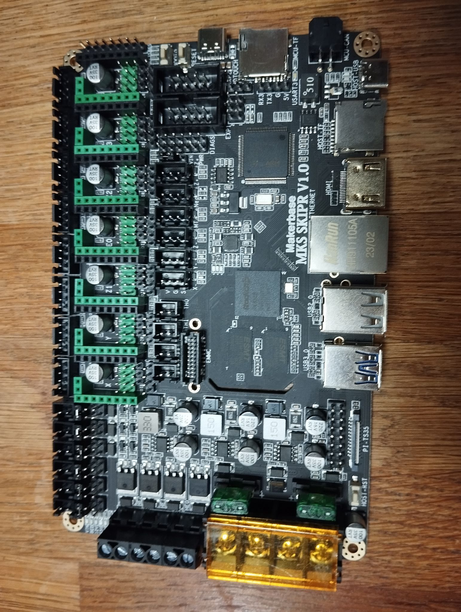

pascal_lb Posté(e) Novembre 16, 2023 Auteur Partager Posté(e) Novembre 16, 2023 Bon et bien j'ai craqué, acheté chez Ali à un bon prix Suite au prochain numéro fin novembre 1 1 1 Lien vers le commentaire Partager sur d’autres sites More sharing options...
pascal_lb Posté(e) Novembre 28, 2023 Auteur Partager Posté(e) Novembre 28, 2023 Bon ben elle est arrivée, prochaine étape installation sur la CR10 1 Lien vers le commentaire Partager sur d’autres sites More sharing options...
fran6p Posté(e) Novembre 28, 2023 Partager Posté(e) Novembre 28, 2023 Papa Noël avant l'heure J'ai reçu la mienne la semaine passée. Ça va me permettre de faire des test avec la Qidi X-Max 3 qui possède une carte quasi identique mais réduite en fonctions. Contrairement à d'autres fabricants, Makerbase ne se foule pour l'emballage (un simple carton contenant les cartes dans du plastique à bulles). Ça va booster grave ta CR10 (j'ai donné la mienne datant de 2016 à mon beau-frère) mais si tu as toujours l'alimentation électrique originelle en 12V, les pilotes, surtout si ce sont des TMC, seront probablement sous exploités. 1 Lien vers le commentaire Partager sur d’autres sites More sharing options...
pascal_lb Posté(e) Novembre 28, 2023 Auteur Partager Posté(e) Novembre 28, 2023 il y a une heure, fran6p a dit : Papa Noël avant l'heure Oui j'ai sauté dessus chez Ali à 42€ il y a une heure, fran6p a dit : un simple carton contenant les cartes dans du plastique à bulles Pareil Oui ça va lui donner un coup de jeune elle est toujours en 12v avec des TMC, le 24v va être dans un deuxième temps Lien vers le commentaire Partager sur d’autres sites More sharing options...

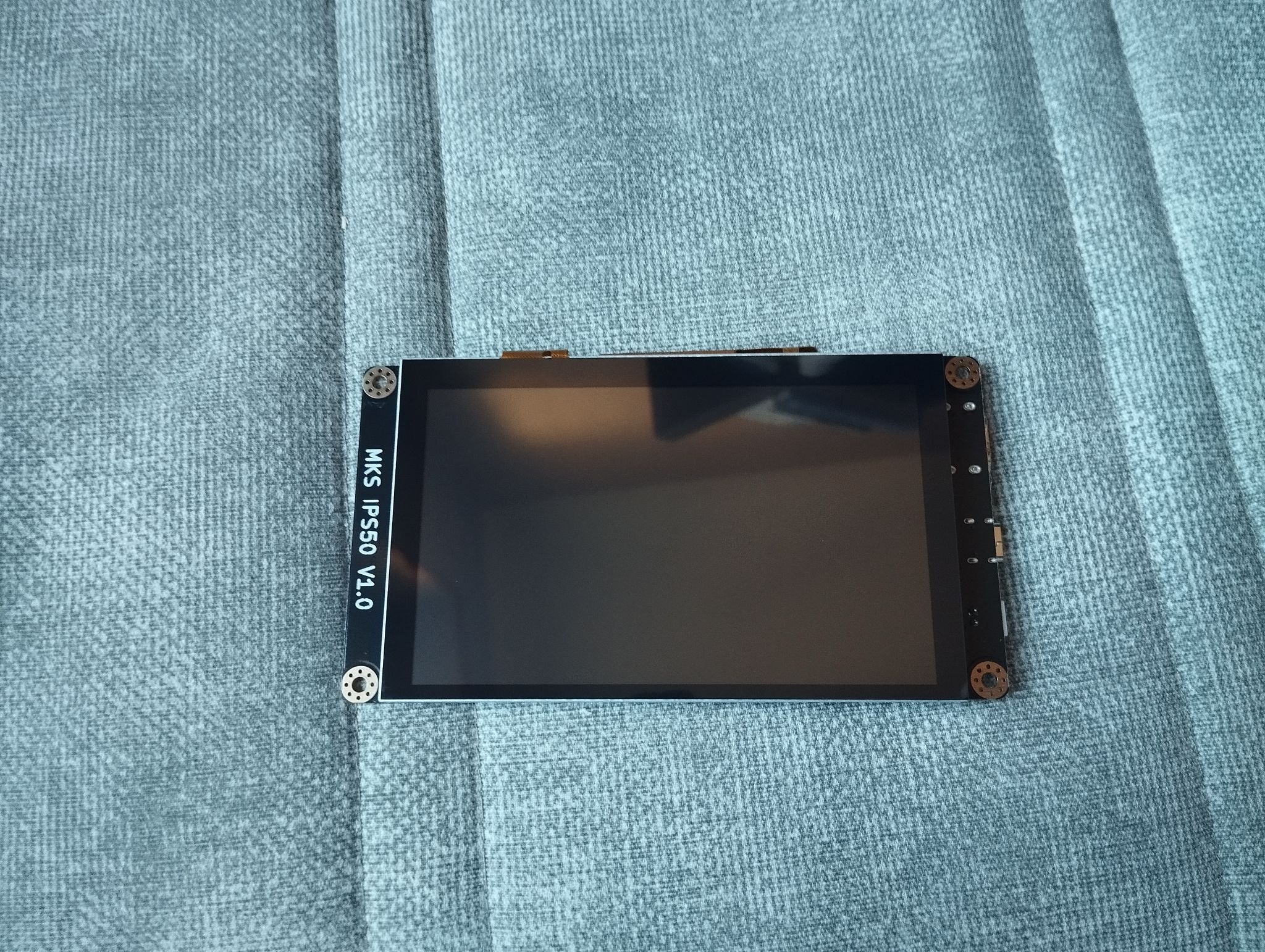

pascal_lb Posté(e) Décembre 25, 2023 Auteur Partager Posté(e) Décembre 25, 2023 Papa noël m'a apporté l'écran qui va avec 2 Lien vers le commentaire Partager sur d’autres sites More sharing options...
