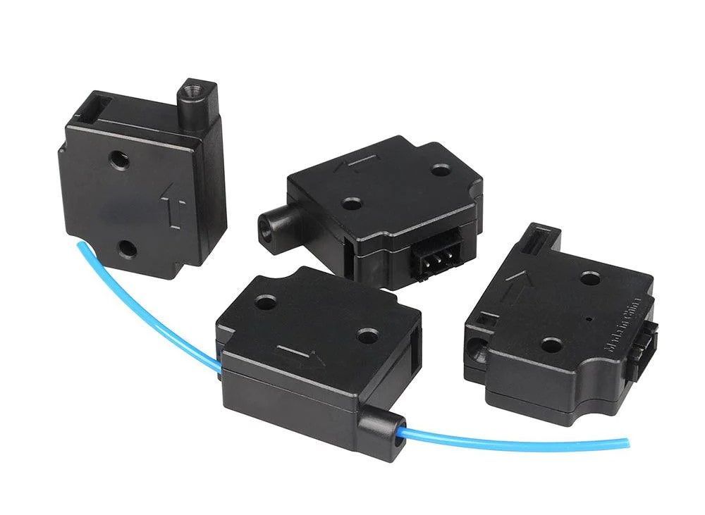

fran6p Posté(e) Novembre 13, 2023 Posté(e) Novembre 13, 2023 (modifié) Tu as quoi comme détecteur de fin de filament ? Si c'est un simple (pas de détection de mouvement comme pour un BTT (v1 ou v2)), la première section (celle avec «motion») n'est d'aucune utilité Pour la purge, c'est à toi de créer une macro. Puis de l'utiliser via la console (terminal). Dans le lien que j'ai donné plus haut pour mon fichier «filament.cfg», il y a une macro PURGE_FILAMENT. [gcode_macro PURGE_FILAMENT] description: Extrudes filament, used to clean out previous filament gcode: {% if printer.extruder.temperature < 180 %} {action_respond_info("Extruder temperature too low")} {% else %} {% set PURGE_AMOUNT = params.PURGE_AMOUNT|default(50)|float %} SAVE_GCODE_STATE NAME=PURGE_state G91 # relative positioning G1 E{PURGE_AMOUNT} F{ 5 * 60 } # purge RESTORE_GCODE_STATE NAME=PURGE_state {% endif %} La Qidi X-Max 3 possède un extrudeur direct-drive, j'utilise une macro pour retirer le filament : macro UNLOAD_FILAMENT [gcode_macro UNLOAD_FILAMENT] description: Unloads Filament from extruder gcode: {% if printer.extruder.temperature < 180 %} {action_respond_info("Extruder temperature too low")} {% else %} SAVE_GCODE_STATE NAME=UNLOAD_state {% set Z = params.Z|default(50)|int %} {% set axis_max = printer.toolhead.axis_maximum %} {% set pos = printer.toolhead.position %} {% set z_diff = axis_max.z - pos.z %} {% set z_safe_lift = [ Z, z_diff ] | min%} G91 # relative positioning G0 Z{ z_safe_lift } # Reset extruder position G92 E0 M603 # Qidi macro unload filament RESTORE_GCODE_STATE NAME=UNLOAD_state {% endif %} macro M600 qui augmente la durée d'attente de changement de filament, désactive le détecteur de filament et finalement retire le filament [gcode_macro M600] description: Starts process of Filament Change gcode: {% if printer.extruder.temperature < 180 %} {action_respond_info("Extruder temperature too low")} {% else %} PAUSE_MACRO _DISABLE_FS UNLOAD_FILAMENT {% endif %} [gcode_macro PAUSE_MACRO] description: Pauses Print gcode: PAUSE SET_IDLE_TIMEOUT TIMEOUT={ 30 * 60 } # 30 minutes L'insertion d'un nouveau filament se fait alors manuellement, la purge est elle-aussi manuelle, lancée autant de fois que nécessaire pour que le nouveau filament soit «propre». PS: la macro UNLOAD_FILAMENT appelle un Gcode M603, spécifique à mon imprimante : longueur de filament à extraire pour qu'il soit juste au dessus des roues d'entrainement de l'extrudeur «formation» de l'extrémité de celui-ci pour éviter que des morceaux de filaments restent coincés dans l'extrudeur [gcode_macro M603] description: filament unload gcode: G92 E0 G0 E15 F400 G4 P1000 G92 E0 G1 E-80 F800 Modifié (le) Novembre 13, 2023 par fran6p

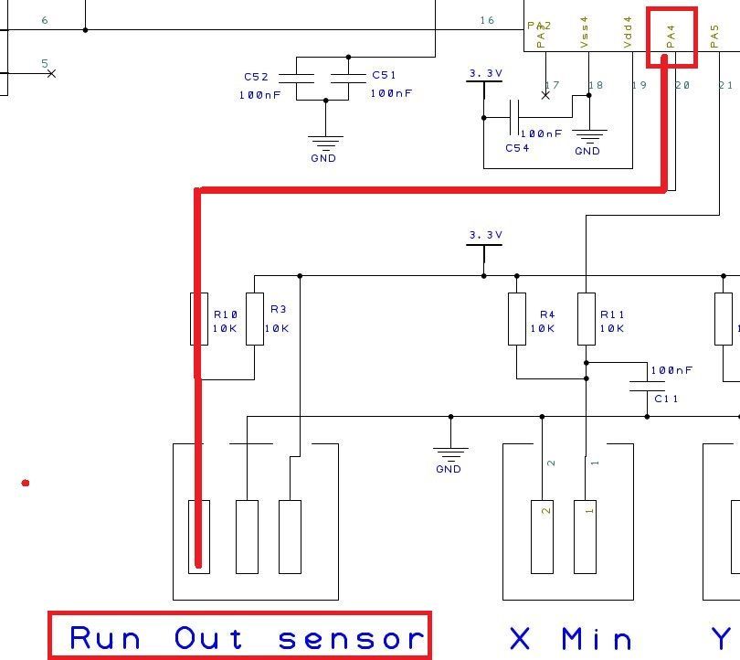

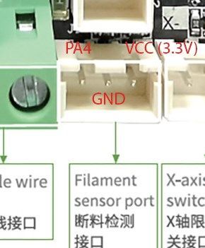

RicoDarksky Posté(e) Novembre 15, 2023 Auteur Posté(e) Novembre 15, 2023 (modifié) Ca c'est Ok. Maintenant j'ai ce message en aillant mis la partie [filament_switch_sensor toolhead_runout] dans printer.cfg (en espérant que j'ai bien fait ) Pin 'P1.26' is not a valid pin name on mcu 'mcu' je n'est pas encore trouver l'info de ce que sa voulait dire sauf la traduction ^^ klippy.txt J'ai chercher des infos désespérément sur Citation switch_pin: ^!PA4 et j'ai trouver ca Creality.4.2.7.-.Schematic.28-5-22-1.pdf mais sans résultat ce n'est pas le bon pin non plu Modifié (le) Novembre 15, 2023 par RicoDarksky
fran6p Posté(e) Novembre 15, 2023 Posté(e) Novembre 15, 2023 (modifié) On ne peut utiliser de broches au hasard. Le nom de la broche doit correspondre à celui attribué sur la carte. Normalement le fabricant de la dite carte quand il a bien fait son travail, fournit une documentation plus ou moins bien faite. C'est rarement le cas de Creality Si le détecteur de fin de filament est bien branché et dans le bon sens sur l'emplacement prévu sur la carte v4.2.7, alors le nom de la broche est PA4 Modifié (le) Novembre 15, 2023 par fran6p

RicoDarksky Posté(e) Novembre 15, 2023 Auteur Posté(e) Novembre 15, 2023 donc voila enfin j'ai reussi ^^ avec [filament_motion_sensor runout] switch_pin: PA4 ... et [filament_switch_sensor toolhead_runout] switch_pin: PA4 ... Cela fessait double emploi donc [filament_motion_sensor runout] hop supprimer et magie ca marche et pourtant on me la dit que ce ne server a rien n'est pas ?! j'ai eu du mal a comprendre a peu tous mais en insistant on y arrive Un grand MERCI fran6p, hyoti, PierreG 1
