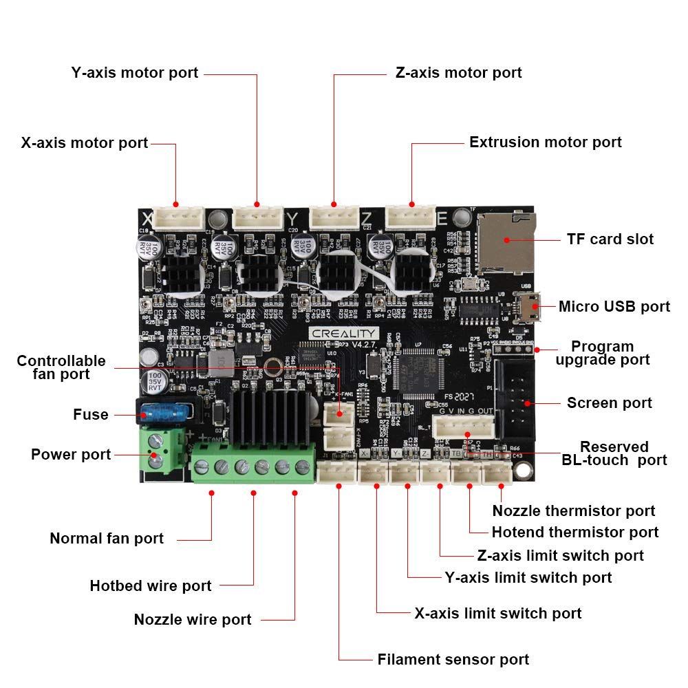

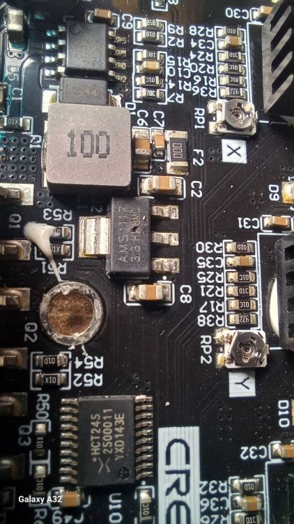

Skynout Posté(e) Novembre 16, 2023 Auteur Partager Posté(e) Novembre 16, 2023 (modifié) Bon je reviens à la charge , J'ai mis le Sonic pad avec la carte mère 4.2.7 j'ai mis un profil ender 3v2 avec la version 4.2.7 l'imprimante démarre! je modifie un peux le printer.cfg , j'arrive à faire le premier homing nickel bien au centre je test le bed 60°c nickel par contre dès que je veux faire chauffer la buse l'imprimante plante complètement et dès que je branche le câble sur le "filament sensor port" l'imprimante plante complètement aussi Problème de Printer.cfg ou cela pourrais venir de l'extruder pour rappel: Imprimante: Ender 3 max néo carte mère: 4.2.7 extruder: Sprite extruder pro kit PS : sur ma carte 4.2.2 je vois un trou sur le régulateur de tension AMS 1117 voir pj Modifié (le) Novembre 16, 2023 par Skynout complément Lien vers le commentaire Partager sur d’autres sites More sharing options...

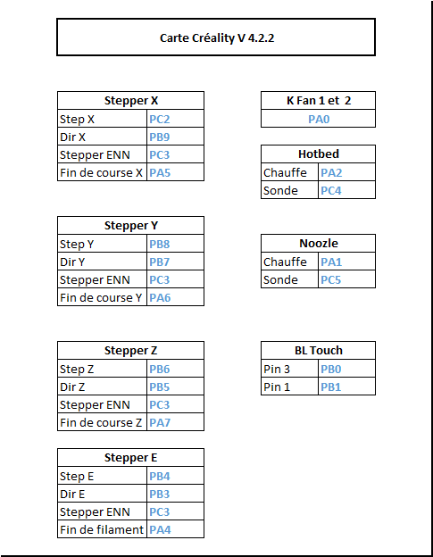

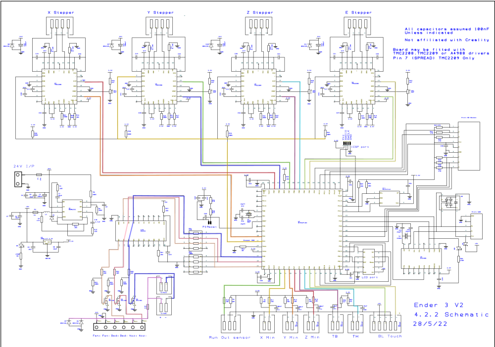

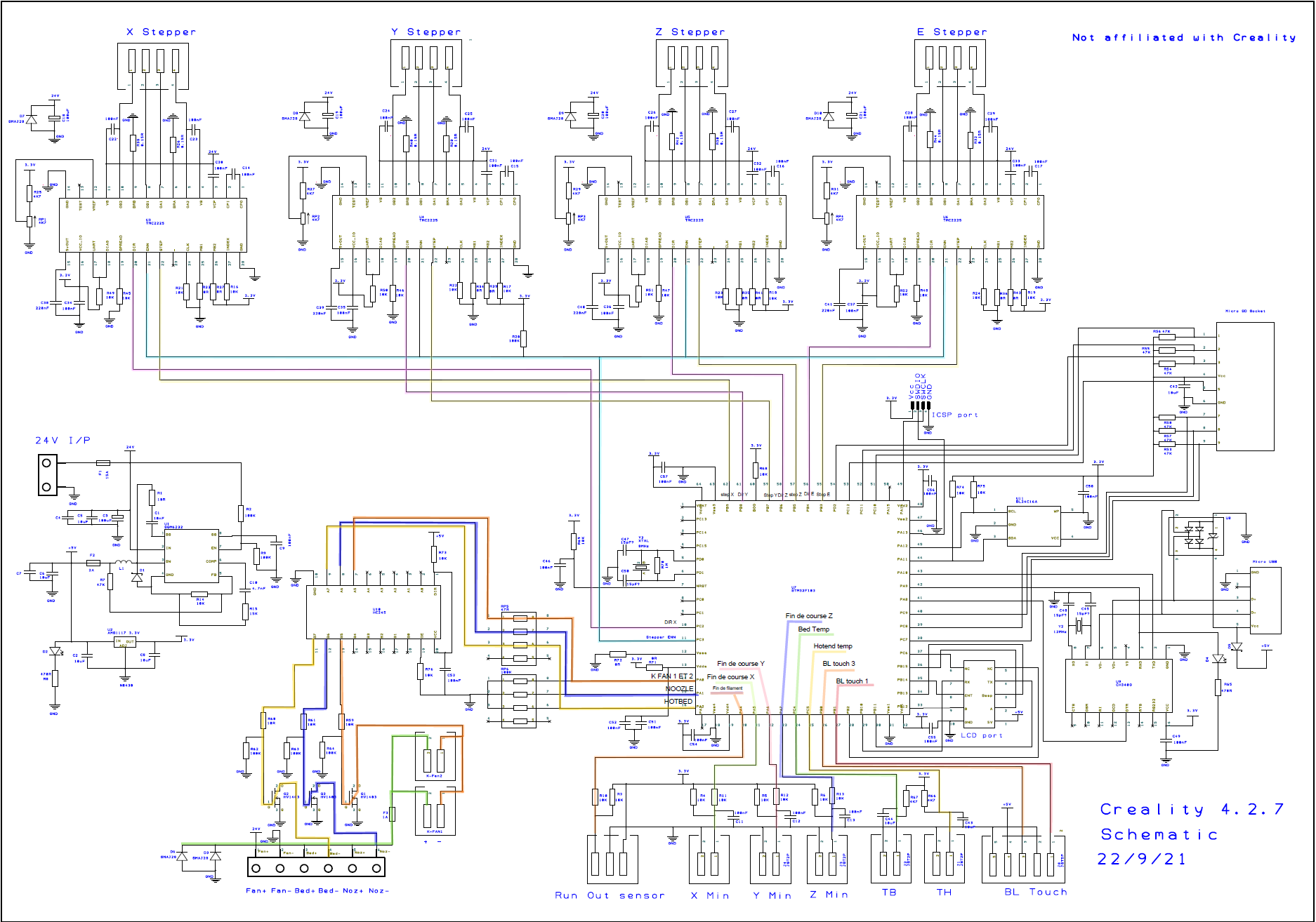

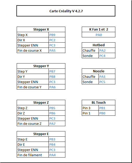

Skynout Posté(e) Novembre 17, 2023 Auteur Partager Posté(e) Novembre 17, 2023 enfaite j'ai du prendre une pince multiprise pour maintenir le corp de chauffe et forcer pour démonter la buse j vais légèrement exagérer mais la buse était aussi serré que la roue de ma voiture oui j'ai tout les réglages à faire maintenant que j ai réussi à faire chauffer le corp je vais prendre une config de S1plus pour l'extrudeur, faire un mix avec l'ender max et garder les pin de l'ender 3V2 4..2.7 merci pour le fichier de config et les réglages! après je me suis fait un tableau et j'ai trouvé un schéma de la carte sur le net je pose ça là si cela peux servir. 4.2.2 : 4.2.7 : Creality.4.2.2.-.Schematic.28-5-2j2.pdf Creality.4.2.7.-.Schematic.28-5-22-j1.pdf Lien vers le commentaire Partager sur d’autres sites More sharing options...
hyoti Posté(e) Novembre 17, 2023 Partager Posté(e) Novembre 17, 2023 (modifié) @Skynout Merci pour le tableau, cela peut-être utile si ma 4.2.2 de la E3V2 grille. Desserrer une buse à froid c'est très dur. (mais tu n'avais pas vraiment le choix ) As-tu bien fait le serrage final de la buse à chaud ? pour éviter les futures fuites. Modifié (le) Novembre 17, 2023 par hyoti Lien vers le commentaire Partager sur d’autres sites More sharing options...

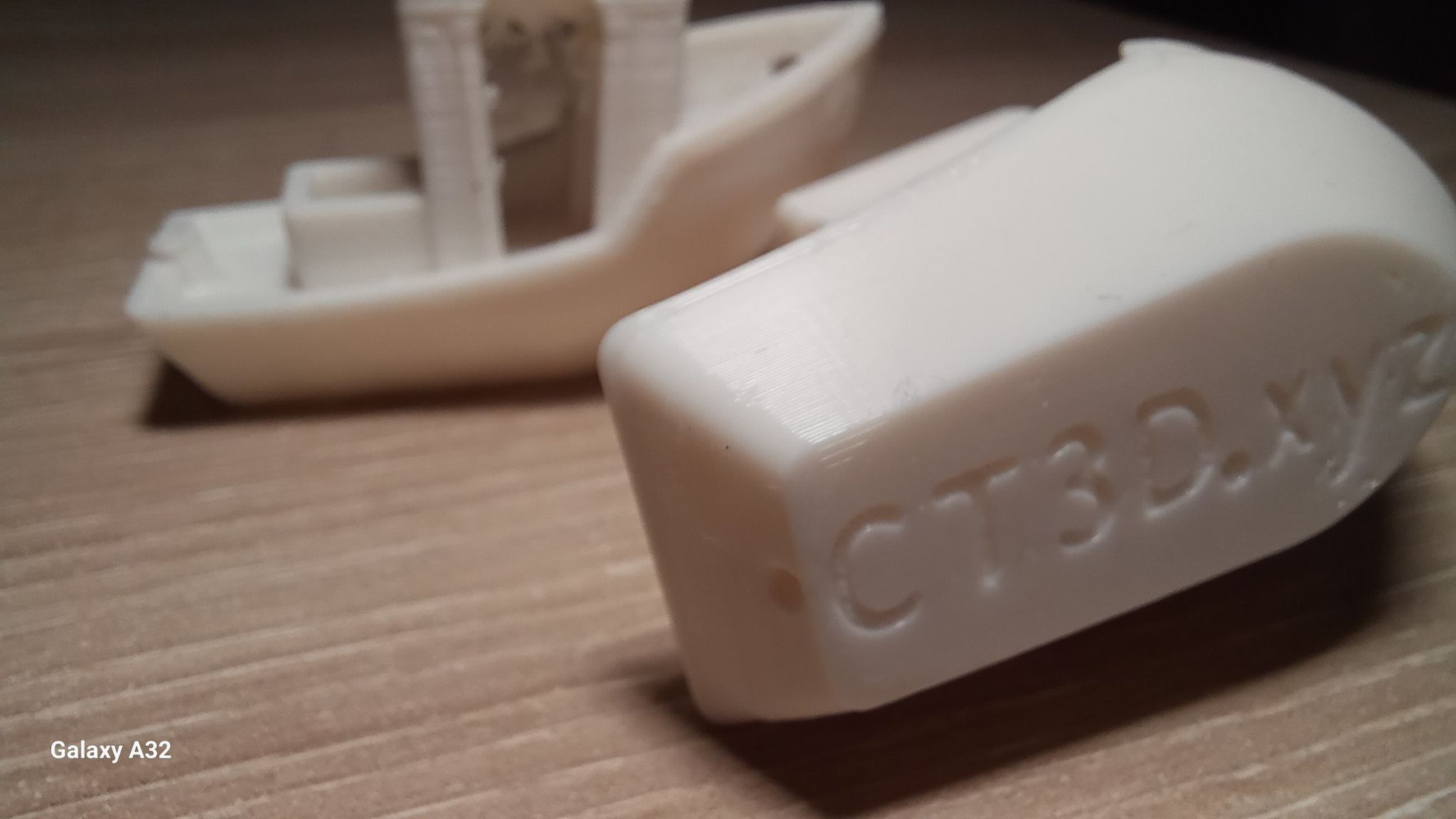

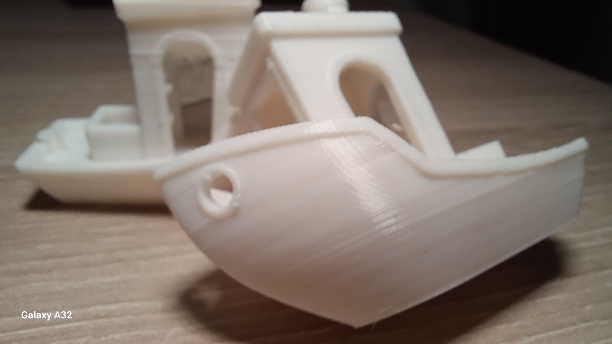

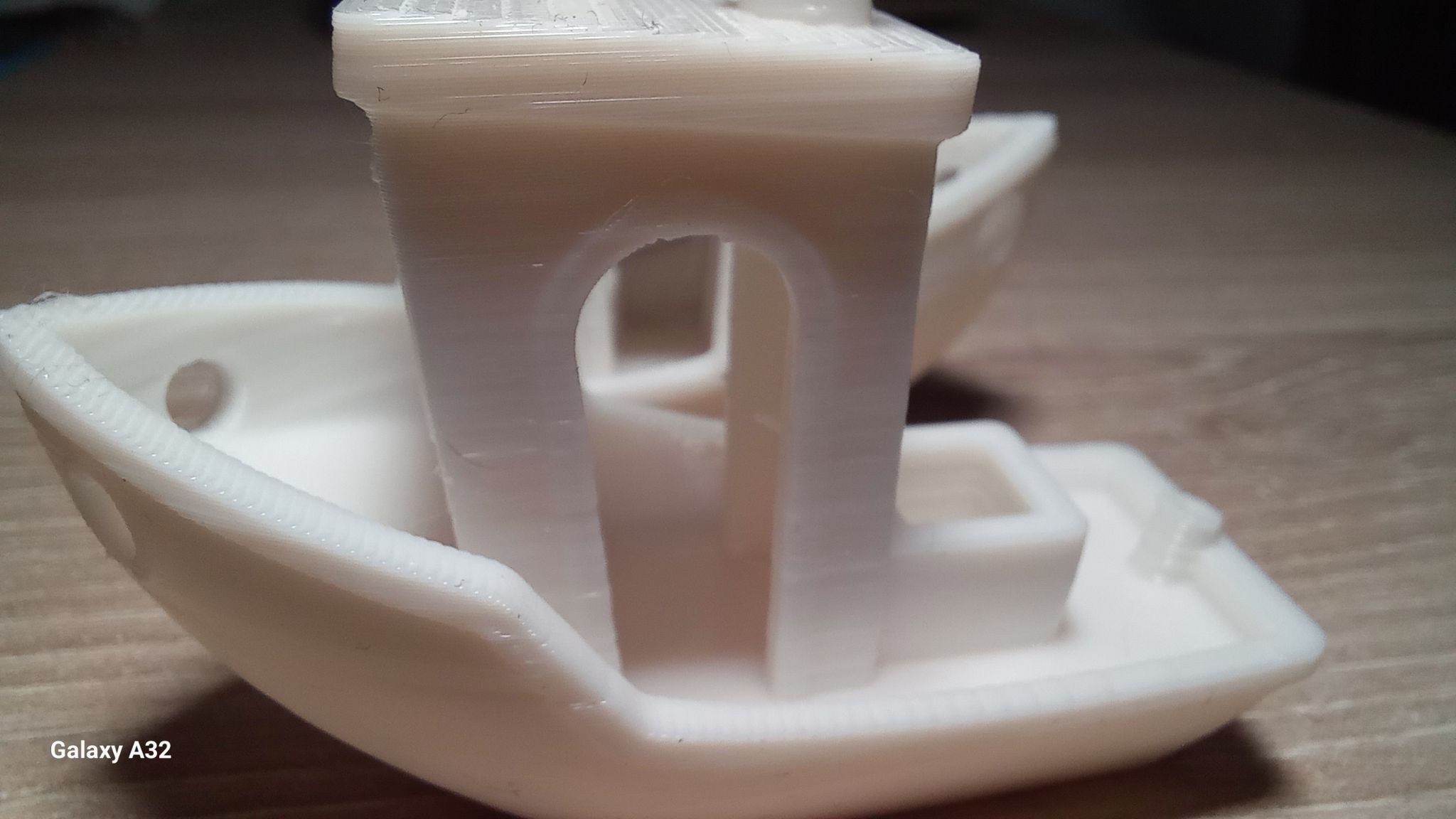

Skynout Posté(e) Novembre 18, 2023 Auteur Partager Posté(e) Novembre 18, 2023 (modifié) j'ai remis un coup de serrage et tout va bien, Les premiers Benchy sont sortis de l'imprimante! Modifié (le) Novembre 18, 2023 par Skynout Lien vers le commentaire Partager sur d’autres sites More sharing options...
BO105cbs Posté(e) Novembre 18, 2023 Partager Posté(e) Novembre 18, 2023 Ouaip, sont propres, tout neuf sortis du chantier naval.. Lien vers le commentaire Partager sur d’autres sites More sharing options...
