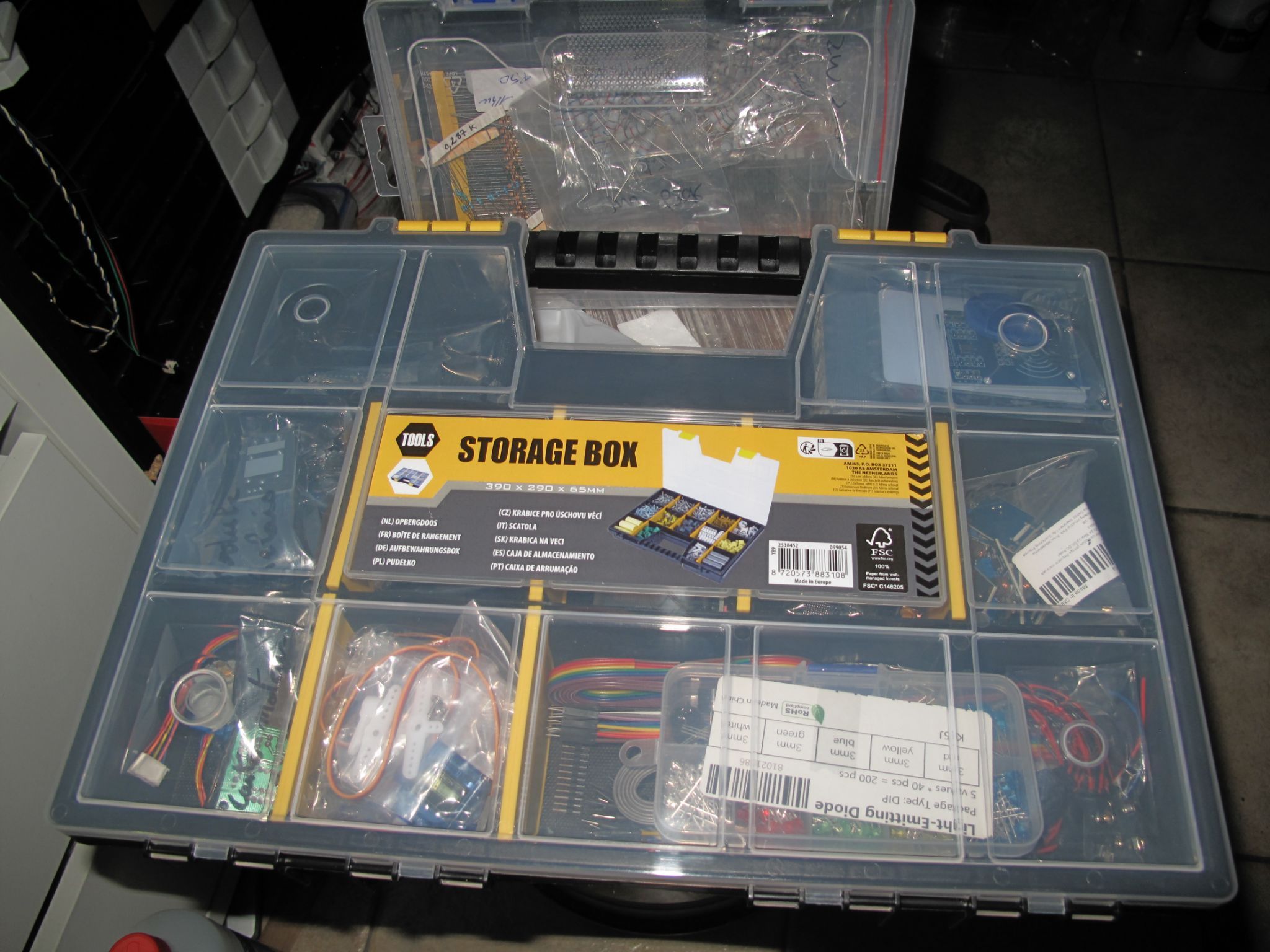

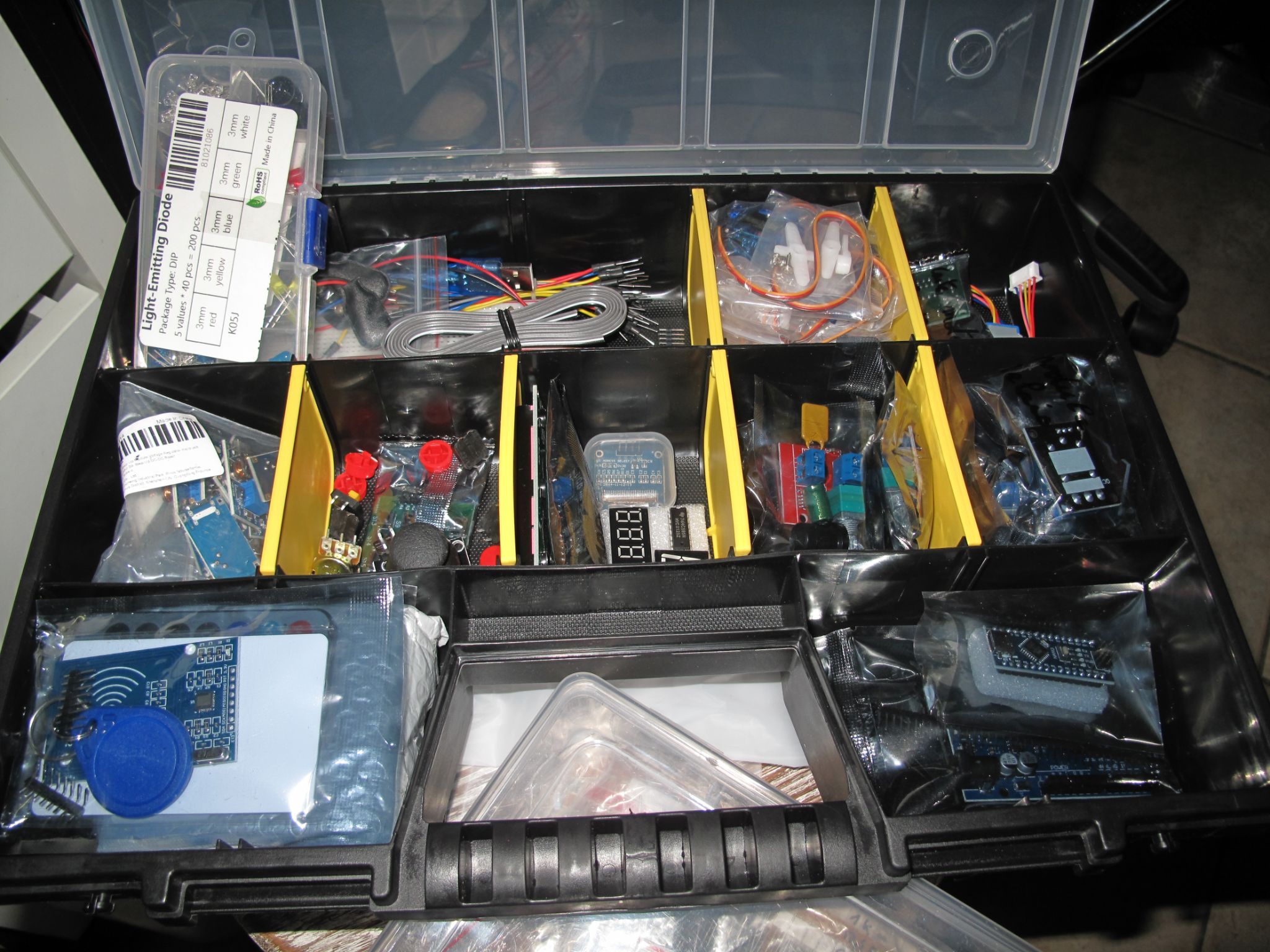

Ironblue Posté(e) Février 16 Auteur Partager Posté(e) Février 16 Achat d'une boite pas cher chez un discounter pour ranger tout ça et la petite boite reçu avec le kit ne me sert plus que pour les résistances (qu'il faudrait que je trie...) 1 Lien vers le commentaire Partager sur d’autres sites More sharing options...
