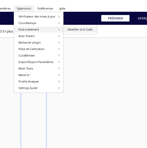

Coryseth Posté(e) Novembre 18, 2023 Partager Posté(e) Novembre 18, 2023 Bonjour à tous, Quand je lance une impression sur mon Ender3 V2 (donc avec large écran couleur) lors de la sélection du fichier à imprimer j'ai une prévisualisation mais a chaque fois au lieu de me donner un aperçus de la pièce j'ai la mascotte de Créality qui s'affiche, j'ai fais quelques recherches et apparemment il dois y avoir une extension a installer dans Cura ou un script. Auriez vous plus d'informations sur le sujet ? Lien vers le commentaire Partager sur d’autres sites More sharing options...
hyoti Posté(e) Novembre 18, 2023 Partager Posté(e) Novembre 18, 2023 (modifié) Dans le market place c'est le sript ou extension create thumbnail. A activer en script dans le post traitement. extention modifier gcode. Modifié (le) Novembre 18, 2023 par hyoti Lien vers le commentaire Partager sur d’autres sites More sharing options...

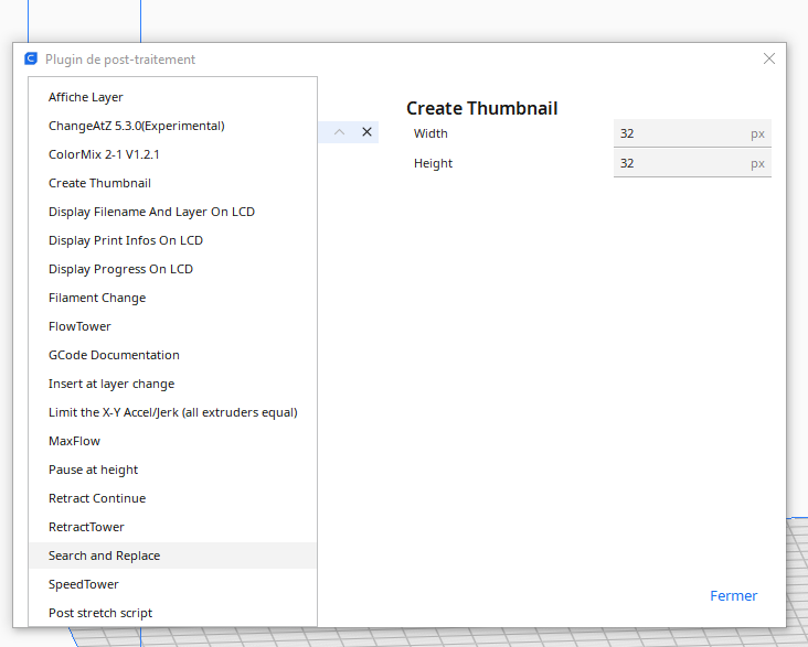

hyoti Posté(e) Novembre 18, 2023 Partager Posté(e) Novembre 18, 2023 (modifié) il y a 15 minutes, Coryseth a dit : Bizarre quand je vais dans le markeplace je ne trouve pas cette extension! Autre petite question: Qu'est ce que tu entend par "l'extension modifie le Gcode"? @Coryseth c'est l'extension postprocessing.( désolé, pas assez précis) Tu as d'autres scripts que tu peux activer, mais ils ne fonctionnent pas tous selon l'imprimante-écran. Par exemple "display filemane and layer on LCD" marche sur l'écran HD de la ender3 V2, mais pas sur l'écran tactile de la S1 plus. Modifié (le) Novembre 18, 2023 par hyoti correction Lien vers le commentaire Partager sur d’autres sites More sharing options...

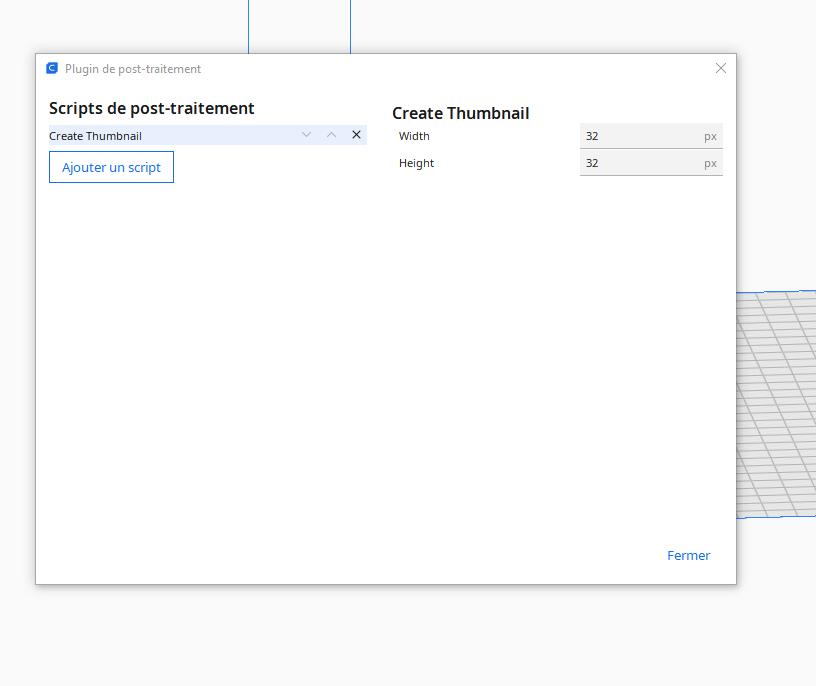

Coryseth Posté(e) Novembre 18, 2023 Auteur Partager Posté(e) Novembre 18, 2023 Beaucoup plus clair comme ça! Malheureusement aucuns changement après avoir faire la manipulation et redémarré Cura. Par contre j'ai un petit point d'exclamation rouge Quand je clique dessus j'ai la fenêtre "plugin de post-traitement" (3ieme photos de ton deuxième message) qui s'ouvre mais rient n'est mis en évidence. Et je viens aussi de remarquer que les informations liée la pièce ne sont pas affiché non plus, est ce que par hasard il faudrait que j'ajoute aussi le "display filemane and layer on LCD" pour avoir ces informations ? Lien vers le commentaire Partager sur d’autres sites More sharing options...
hyoti Posté(e) Novembre 18, 2023 Partager Posté(e) Novembre 18, 2023 il y a 45 minutes, Coryseth a dit : Beaucoup plus clair comme ça! Malheureusement aucuns changement après avoir faire la manipulation et redémarré Cura. Par contre j'ai un petit point d'exclamation rouge Quand je clique dessus j'ai la fenêtre "plugin de post-traitement" (3ieme photos de ton deuxième message) qui s'ouvre mais rient n'est mis en évidence. Et je viens aussi de remarquer que les informations liée la pièce ne sont pas affiché non plus, est ce que par hasard il faudrait que j'ajoute aussi le "display filemane and layer on LCD" pour avoir ces informations ? Pour le LCD filename ... oui tu peux mettre plusieurs scripts. le petit point rouge indique qu'un script est pris en compte, si tu en mets deux eh bien un 2 rouge. Tu as quoi comme écran sur ta ender 3 V2 ? (ou une Néo). sur la mienne il n'affichait pas les images (avant le sonic pad) autrement tu peux essayer de mettre 300x300 à la place de 32x32, ce dernier est le format thumbnails( vignette) Tu as " pause at height (ou n°layer)" qui peut-être intéressant. Après si tu regarde le gcode tranché ( avec un éditeur de texte) si il y a bien l'image de transmise c'est au début plein de symbole obscurs) avant le gcode de démarrage. Lien vers le commentaire Partager sur d’autres sites More sharing options...

hyoti Posté(e) Novembre 19, 2023 Partager Posté(e) Novembre 19, 2023 Oui tu as bien un thumbnail de 300x300 d'exporté ! Citation thumbnail begin 300 300 102348 C'est peut-être pas le bon format, quelle de Cura tu utilises ? Lien vers le commentaire Partager sur d’autres sites More sharing options...

fran6p Posté(e) Novembre 19, 2023 Partager Posté(e) Novembre 19, 2023 (modifié) Avec Cura, il faut deux (2) scripts de post traitement «Create Thumbnail»: un de 300x300 l'autre de 32x32 Ces formats de vignettes sont utilisés : pour l'interface Web, Fluidd / Mainsail et l'écran (300x300) et dans l'historique des impressions (32x32) Modifié (le) Novembre 19, 2023 par fran6p Lien vers le commentaire Partager sur d’autres sites More sharing options...
