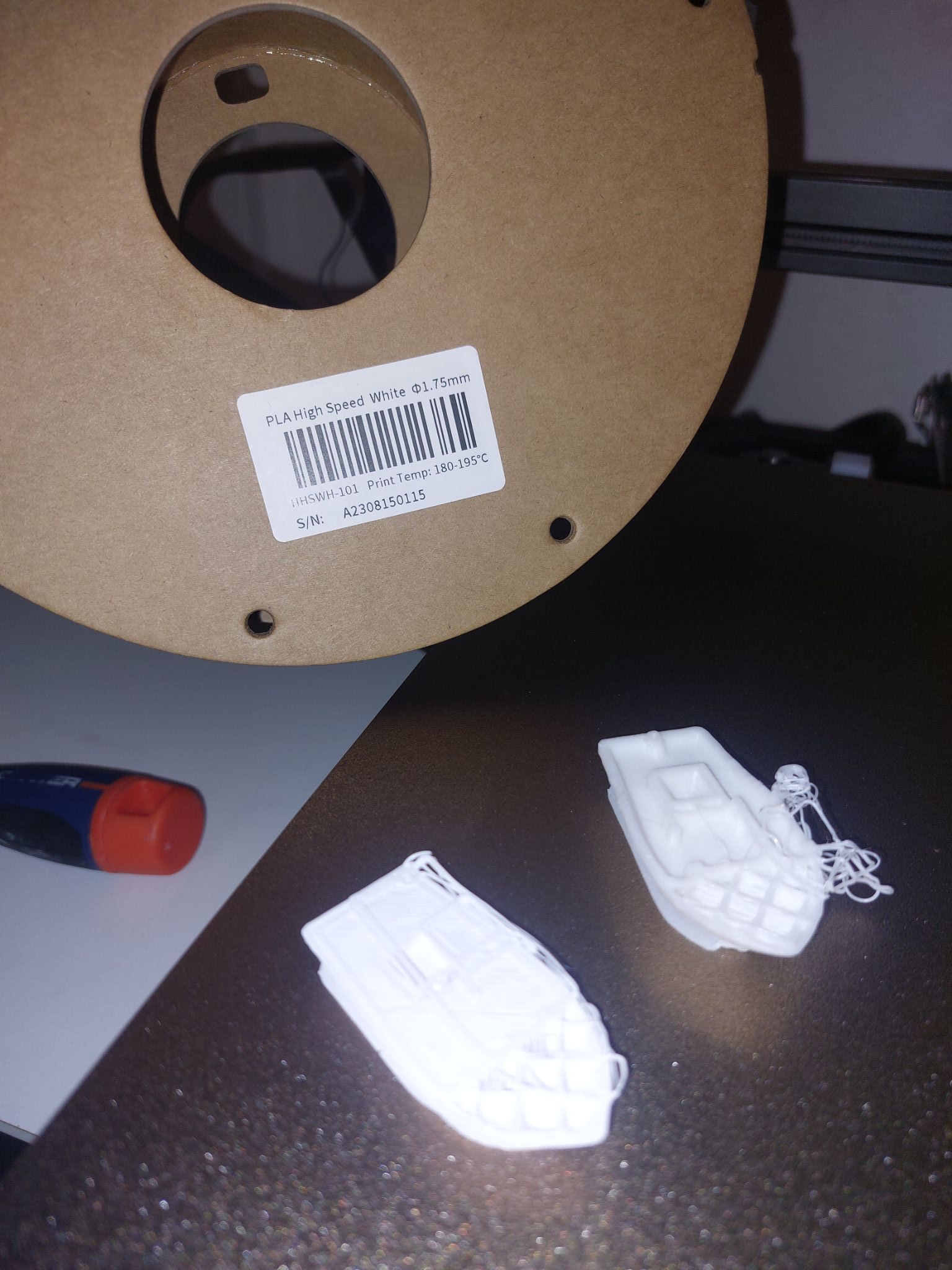

Lors des impressions il se produit un brusque décalage de la tête d'impression (extrudeur) soit vers l'avant soit vers l'arrière et parfois après plusieurs couche retour progressif à la "bonne position"...
Ayant un peu de mal à expliquer la chose si ce n'est que cela vient de l'imprimante (98% sûr) les images sont plus parlantes que les mots...

Et bien c'est pas mieux les repères que j'ai fais sont toujours alignés (poulies axe) mais j'ai toujours à vitesse standard un décalage...
J'ai effectué 3 impressions de suite à vitesse standard (voir photos..)

Bonjour, alors j'ai suggéré à Anycubic que c'était peut être un soucis de firmware, ils m'ont envoyé une version 2.36 (j'avais la 2.35) j'ai espéré mais non!
Par contre pour une fois lors du test j'étais présent tout le long de l'impression à côté de l'imprimante (c'est long mais bon) j'ai entendu des bruits qui m'ont fait pensé que c'était peut-être les courroies qui patinaient sur les poulies, j'ai filmé (il y a le son) pour l'image difficile de dire vu la vitesse...
Je vais envoyer cela à Anycubic pour avoir leur avis le seul soucis c'est que mes courroies sont tendues à fond....
