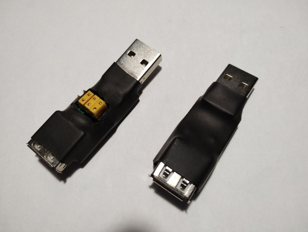

Mallozh Posté(e) Novembre 21, 2023 Posté(e) Novembre 21, 2023 Depuis que j'ai passé ma Ender 3 sous Klipper, je suis ennuyé avec un détail mineur. Je savais que brancher un câble sur la prise USB alimente l'écran et le BLTouch, qui restent donc allumés même si l'alim principale est éteinte. Sauf que le BBT Pad7 alimente ce cable tant qu'il reste en veille. et que, du coup, l'écran (et le BLtouch) restent alimentés et donc lumineux. il existe une solution facile à mettre en oeuvre (genre éviter de charcuter un cable USB tout neuf :D) ou pas du tout? Le pire, c'est que j'ai mis l'Ender sur une prise connectée pour pouvoir l'éteindre à distance, et que la mutation à Klipper (avec le Pad) a provoqué une régression sur ce point . La question subsidiaire, si je branche le Pad7 sur une prise connectée, l'extinction "sauvage" (donc pas par l'interface du pad, bouton physique ou bouton logiciel) présente-t-elle un risque pour le Pad?

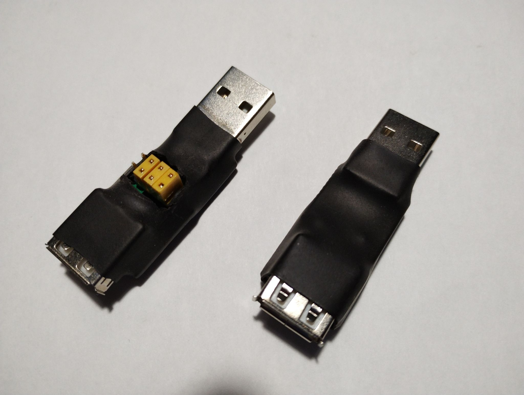

fran6p Posté(e) Novembre 21, 2023 Posté(e) Novembre 21, 2023 Pour certaines tablettes, comme la Creality SonicPad, le système d'exploitation étant monté en lecture seule, la RAM est utilisée pour stocker provisoirement les fichiers en cours d'utilisation. On peut donc éteindre la tablette via la méthode «La Rache» Pour les autres tablettes, il est préférable de passer par un «shutdown» avant d'éteindre Plutôt que la méthode du minuscule morceau de scotch collé sur la piste +5V (pour l'utiliser, il faut des doigts de fées et une très bonne vue), j'utilise souvent un matériel genre ça ( les prix ont bien augmenté depuis que j'en avais acheté à 5,99 € ). On peut aussi s'en fabriquer facilement avec des prises USB mâles / femelles. Autre possibilité mais elle implique la détérioration d'un câble: percer avec une petite mèche la piste du 5V. 1

Funboard29 Posté(e) Novembre 22, 2023 Posté(e) Novembre 22, 2023 Il y a 14 heures, fran6p a dit : j'utilise souvent un matériel genre ça Ca me semble le système le plus intelligent si on ne veut pas bidouiller. Depuis que j'utilise des Raspberry je fabrique mes câbles avec des prises USB achetées en boite.
fran6p Posté(e) Novembre 22, 2023 Posté(e) Novembre 22, 2023 Avec des prises mâles / femelles montées sur PCB et les «headers» adéquats (peigne simple ou double) on peut s'en fabriquer (nécessite un peu de soudure tout de même). Exemple de deux modèles dont un (celui de gauche) permet de remettre le +5V en y plaçant un «strap» (j'en ai des «caisses») ou encore de faire un adaptateur de charge (ajouter le +5V, retirer les deux de DATA). Il y a 23 heures, Mallozh a dit : Pas d'impact sur la transmission de données ? Non, pourquoi y en aurait-il un ? Seul le +5V est déconnecté, la masse et les deux lignes de DATA ne sont pas perturbées. 1
Mallozh Posté(e) Novembre 27, 2023 Auteur Posté(e) Novembre 27, 2023 bon, ben merci à tous, le connecteur est arrivé, a été branché, et yeah!, ca me permet de garder le PAD en marche, alors que l'imprimante est éteinte!
