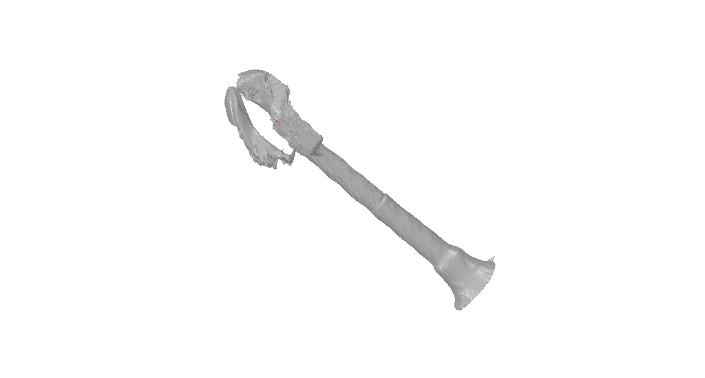

jnf80 Posté(e) Mars 15, 2015 Partager Posté(e) Mars 15, 2015 Salut J'ai scanné mon starter de tronconneuse, comme il m'arrive souvent de le perdre sans m'en apercevoir en utilisation et que la dernière fois je l'ai retrouvé par hasard au bout de 2 jours dans un tas de branchage, je voudrais en faire une copie pour l'imprimer J'ai scanné la piece mais il y a un trou au centre sur le haut de la pièce et je n'arrive pas à raccorder les 2 morceaux J'arrive à faire un cercle, à la remplir à l'étirer mais je n'arrive pas à le mettre au bon endroit Ou alors c'est pas comme ca qu'il faut procéder ? J'utilise DesignSpark Mechanical 2.0 mais je suis débutant de chez débutant Est ce que quelqun peu m'aider ? m'expliquer comment je peux finir cette pièce ? la pièce fait bien comme un crochet comme un hameçon avec une pointe qui part sur le coté mais c'est le (pont en haut du crochet qui est coupé comme un trou rond dedans) Merci http://jnf80.free.fr/telechargements/3D/SLT/starter%20tronconneuse/6.slt Lien vers le commentaire Partager sur d’autres sites More sharing options...
Motard Geek Posté(e) Mars 16, 2015 Partager Posté(e) Mars 16, 2015 Aurais-tu une photo du starter? Pour certaines c'est parfois plus simple et plus précis de partir directement sur la modélisation. Lien vers le commentaire Partager sur d’autres sites More sharing options...
jnf80 Posté(e) Mars 16, 2015 Auteur Partager Posté(e) Mars 16, 2015 Tu peux m'expliquer comment tu fais ca ? Avec Autodesk 123D Catch ? Lien vers le commentaire Partager sur d’autres sites More sharing options...
Motard Geek Posté(e) Mars 16, 2015 Partager Posté(e) Mars 16, 2015 Sans les cotes c'est compliqué mais si ça ne nécessite pas une précision de folie je dirais que c'est faisable avec Sketchup. Lien vers le commentaire Partager sur d’autres sites More sharing options...

Tosamdy Posté(e) Mars 17, 2015 Partager Posté(e) Mars 17, 2015 Si tu veux, tu pens m'envoyer le fichier en .rsdoc et des photos de ton starter d'origine pour que je te modifie ta pièce Ou te dire comment faire Lien vers le commentaire Partager sur d’autres sites More sharing options...
jnf80 Posté(e) Mars 17, 2015 Auteur Partager Posté(e) Mars 17, 2015 Je te remercie pour ton aide Si ca ne te prend pas beaucoup de temps je veux bien t'envoyer le fichier mais j'ai du .stl ca ira ? Je veux bien aussi que tu m'expliques comme on fait car je commence vraiment à y prendre gout mais je pars dans tous les sens DesignSpark Mechanical 2.0 ou Google SketchUp 8 je pense qu'ils font à peut pret la même chose ? il faudrait que je me fixe sur un logiciel en francais que j'apprenne à m'en servir, faire une bibliothèque d'objet utiles pour réparer des choses en pannes. http://jnf80.free.fr/telechargements/3D/SLT/starter%20tronconneuse/starter%20tronconneuse.stl Lien vers le commentaire Partager sur d’autres sites More sharing options...
jnf80 Posté(e) Mars 17, 2015 Auteur Partager Posté(e) Mars 17, 2015 Je n'avais pas vu que je pouvais transformer en .rsdoc http://jnf80.free.fr/telechargements/3D/SLT/starter%20tronconneuse/starter%20tronconneuse.rsdoc il y a aussi un creux au milieu de la tige, normalement le tube est plein Lien vers le commentaire Partager sur d’autres sites More sharing options...
Tosamdy Posté(e) Mars 19, 2015 Partager Posté(e) Mars 19, 2015 Oui pas de problème pour te donner un coup de main Par contre, le fichier .rsdoc, il veut pas le lire (il me dire que ton fichier vient d'un logiciel plus récent, pourtant, j'ai vérifier, il n'y a pas de MAJ...) Le fichier STL, il a une drôle de tête Je pense qu'il vaut mieux faire la pièce de a à z sans scan Lien vers le commentaire Partager sur d’autres sites More sharing options...
jnf80 Posté(e) Mars 19, 2015 Auteur Partager Posté(e) Mars 19, 2015 le .rsdoc est comme le stl , oui il faut reboucher le trou au milieu de la tige et faire monter cette tige jusqu'en haut de facon à boucher le trou visible du dessus. Ce qu'il y a c'est que je n'arrive pas à à le faire, il me manque les bases Lien vers le commentaire Partager sur d’autres sites More sharing options...
jnf80 Posté(e) Mars 20, 2015 Auteur Partager Posté(e) Mars 20, 2015 A ce que je vois c'est pas si simple que ca que de copier un objet existant Lien vers le commentaire Partager sur d’autres sites More sharing options...
scarou Posté(e) Mars 20, 2015 Partager Posté(e) Mars 20, 2015 Il faut bien avouer que tu n'as pas choisi la pièce la plus simple pour commencer En ce qui concerne l'exploitation d'un scan pour reproduire ta pièce... il va te falloir un scan autrement plus puissant que celui utilisé ou alors tu va au devant de grandes déconvenues... Tu gagnera ton temps et surtout un savoir faire précieux en modélisant toi même ta pièce à partir de formes simples : - Commence par la base de ta pièce par exemple - continue en lui ajoutant la tige principale - pour la partie "crochet", tu peux va sans doute devoir attaquer l'extrusion suivant un chemin etc... -etc... Va y petit à petit en commençant par le plus facile ... qui , j'en conviens, au début, sera difficile de toute manière Lien vers le commentaire Partager sur d’autres sites More sharing options...
jnf80 Posté(e) Mars 21, 2015 Auteur Partager Posté(e) Mars 21, 2015 Oui c'est vrai que le scan intégré est plutot décevant, si j'avais su je ne l'aurais pas pris car finalement je n'ai pas encore scanné un objet avec succès. Les avis sur ces imprimantes doivent venir directement du constructeur Je sais que c'est une pièce un peu bizarre mais elle peut rendre un grand service à quelqun qui comme moi peut perdre son starter bêtement en tronconnant sans s'en apercevoir et ca cette pièce la tronconneuse ne démarre plus Lien vers le commentaire Partager sur d’autres sites More sharing options...
Tosamdy Posté(e) Mars 26, 2015 Partager Posté(e) Mars 26, 2015 Voila, je t'ai bouché comme j'ai pu le trou du milieu, mais je doute que tu puisse faire quelque chose de cette pièce, car le scan, est horrible. Tu devrais refaire la pièce de a à z Si tu le veux, il me faut ton mail, car, il ne tiens pas sur le forum Lien vers le commentaire Partager sur d’autres sites More sharing options...
