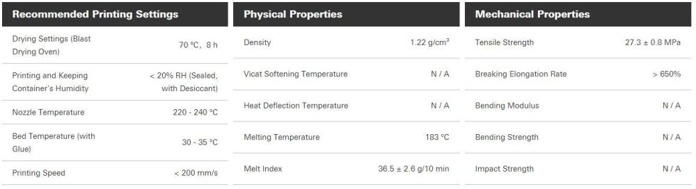

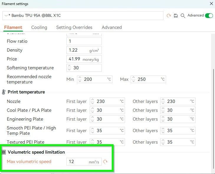

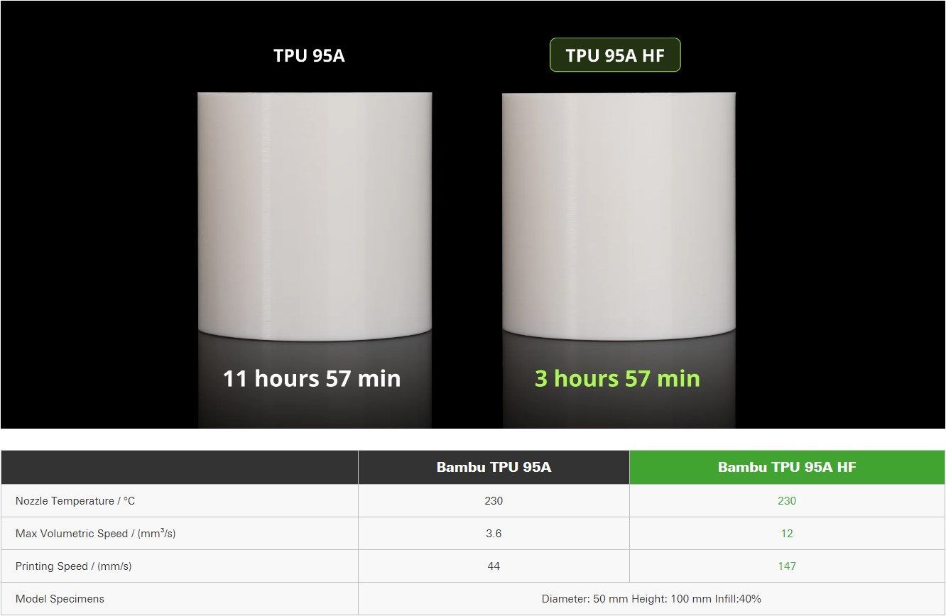

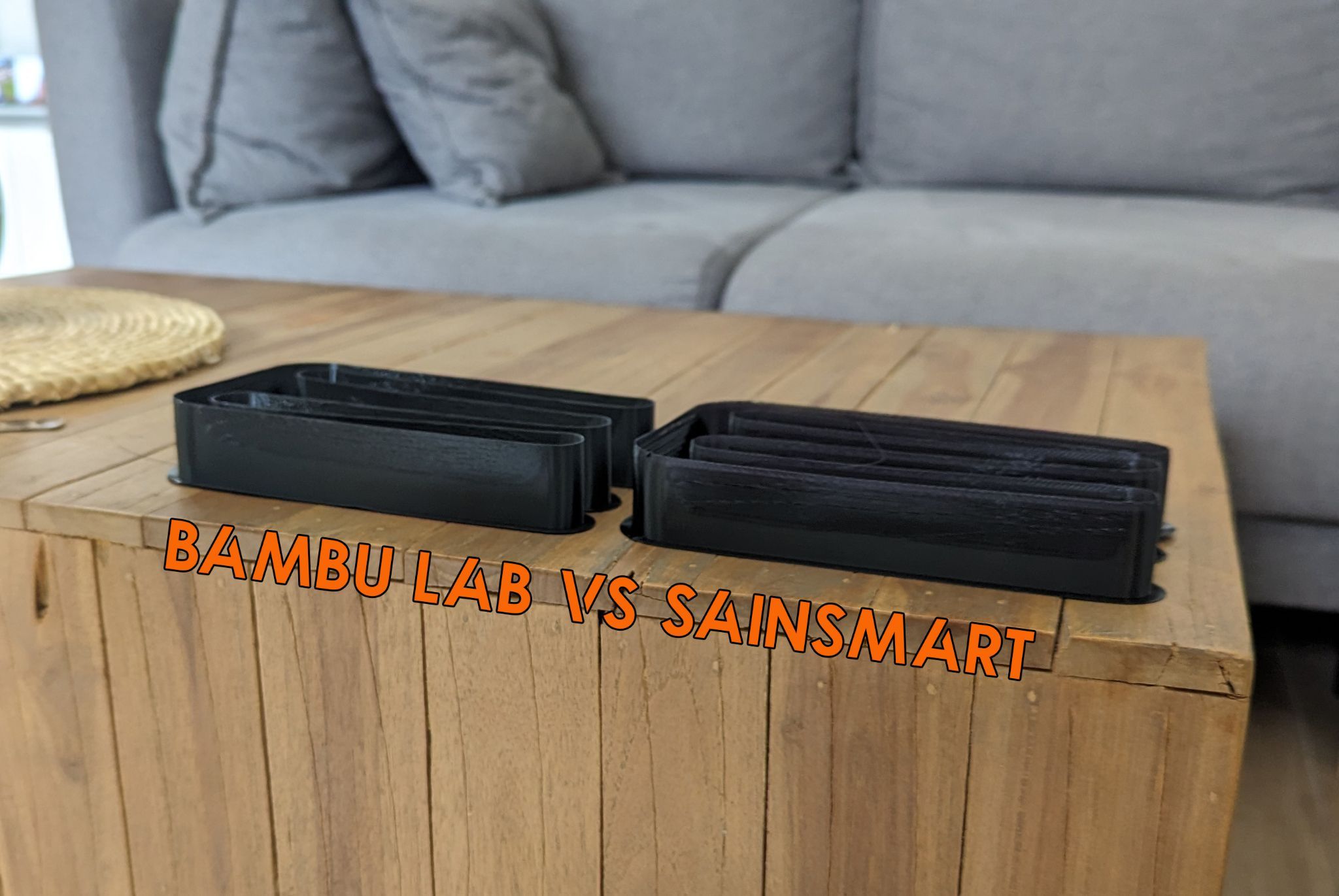

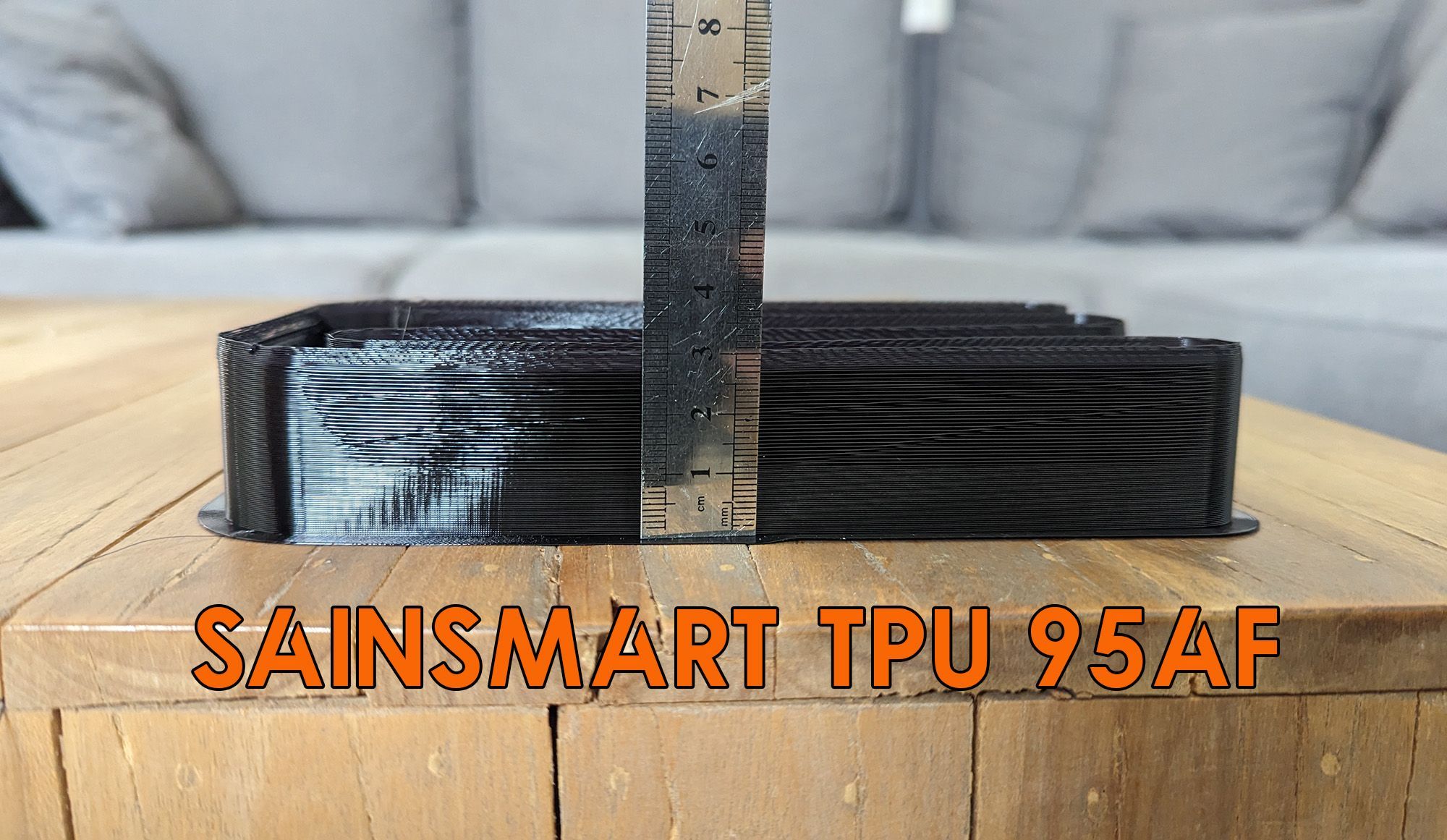

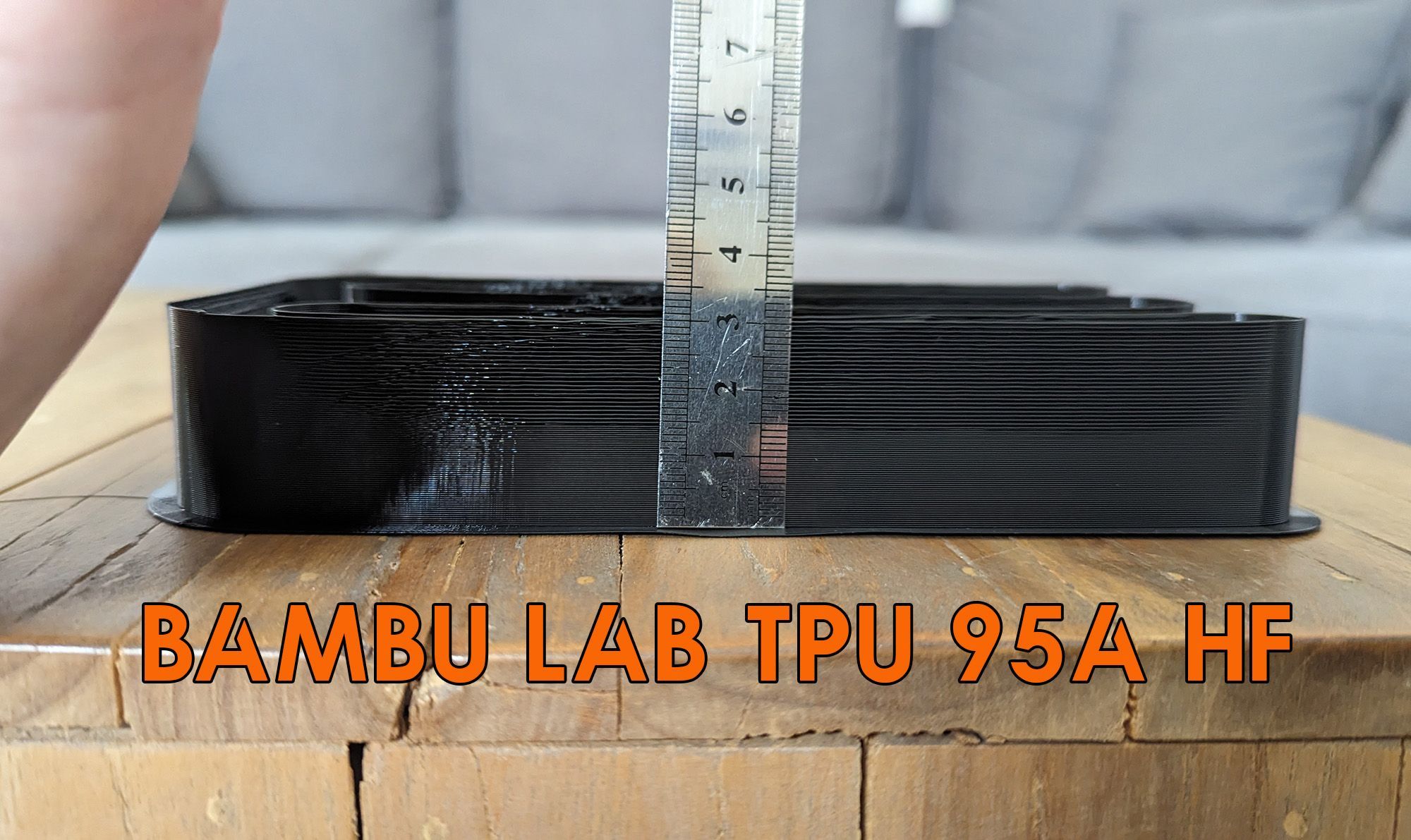

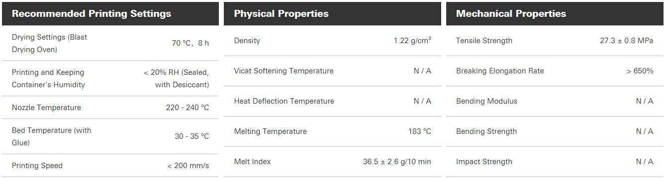

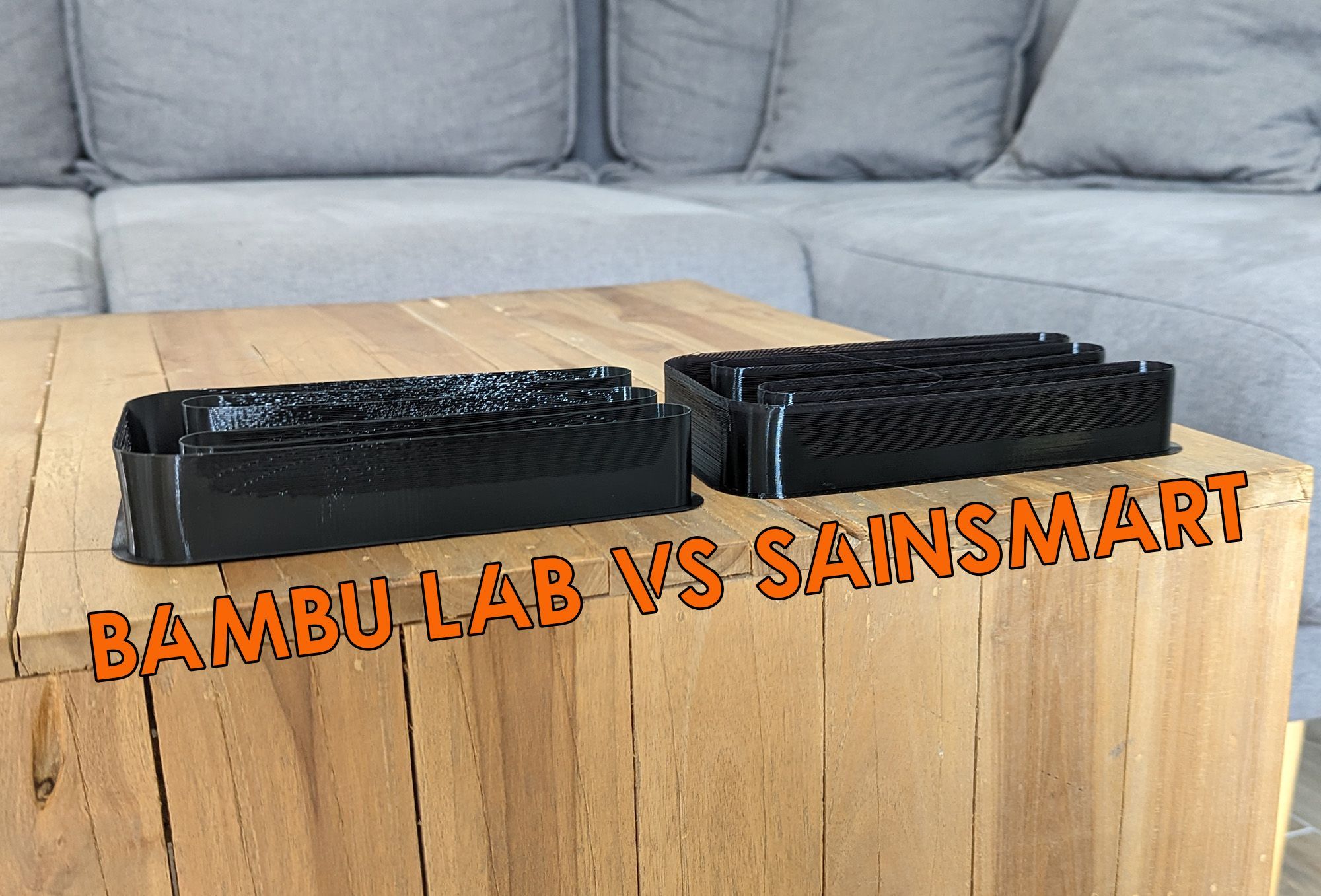

Motard Geek Posté(e) Novembre 24, 2023 Partager Posté(e) Novembre 24, 2023 J'étais persuadé qu'il y avait déjà un topic sur le TPU 95 haut débit de Bambu Lab que je pensais alimenté avec mes quelques tests mais non. Du coup je créé ce topic Les caractéristiques du TPU 95A HF VS standard Sur le papier, ce TPU High Flow est plus que 3 fois plus rapide que le TPU standard ! Fiche technique Bambu Lab TPU 95A HF Les réglages Le filament étant tout récent, il n'y a pas (encore?) de profil dédié dans Bambu Studio. Cependant, Bambu Lab communique la vitesse volumétrique max théorique. J'ai donc reporté cette dernière dans le profil TPU Bambu Lab de base : Test de vitesse volumétrique maximum Mais avant de partager mes premiers prints, je vous mets le test de vitesse max d'Orca Slicer face au TPU Sainsmart 95A dont je ne connais pas la vMax théorique (je n'ai pas de TPU Bambu Lab standard) : Avec un manque de matière à partir de 14mm, on tombe pile poil sur la donnée constructeur, 12mm³/s (5 + [14 * 0.5]) ! Le Sainsmart est loin d'être ridicule puisqu'il s'extrude correctement jusqu'à 10,25mm³/s (5 + [10.5 * 0.5]) ! Je précise que les 2 filaments étaient dans la même dry box Eibos Cyclopes chauffées à 55° pendant 4 heures et durant les impressions. J'ai essayé de prendre en photo qui permettent de se rendre compte du rendu malgré un éclairage pas facile. À gcode équivalent, le Sainsmart est plus noir et surtout plus brillant, avec des couches un peu plus visibles. Il faudrait que j'essaie de montrer ça en vidéo mais il est aussi plus souple. La structure du test peine à tenir en place, surtout quand je la déplace. Les 2 marques étant à peu près au même prix, ~44€ le kilo à 1 euro près, je vais personnellement passer sur le Bambu même si, vous le verrez avec mes prochains prints, dès qu'on imprime des formes plus complexes avec des parties en porte-à-faux, surplombs et des durées de couches réduites, c'est compliqué d'atteindre une telle vitesse sans nuire à la qualité 4 1 Lien vers le commentaire Partager sur d’autres sites More sharing options...
