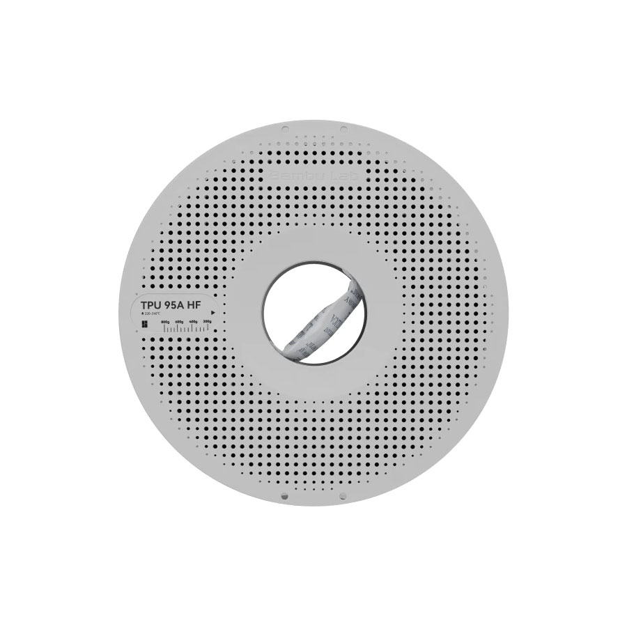

Bambu Lab TPU 95A HF
Le filament Bambu Lab TPU 95A HF est conditionné en bobines de 1 kg et disponible en différents coloris. Le matériau flexible est doux au toucher et résistant, ce qui pourra convenir à de nombreux usages avec ce filament souple.
L’intérêt de ce filament “HF” est sa vitesse d’impression bien plus élevée qu’avec du TPU95A standard. Le constructeur annonce une vitesse maximale d’impression de 200 mm/s, quand la plupart des TPU de Shore ne doivent pas dépasser les 50 mm/s. Les durées d’impression sont donc fortement réduites grâce à ce filament “High Flow” affichant une vitesse volumétrique maximum de 12mm³/s !
Bambu Lab TPU 95A HF vs TPU normal
Le diamètre de ce TPU 95AHF est de 1.75 mm, livré avec une bobine réutilisable. Il est recommandé de sécher le filament avant usage (8h à 70°C). Bambu Lab précise que ce TPU 95A HF n’est pas compatible avec l’AMS. Le constructeur recommande l’usage de colle (en bâton ou liquide) pour une bonne adhérence au plateau. Les buses de 0.4, 0.6 et 0.8 mm sont compatibles (0.2 mm non recommandé).
La température d’utilisation du TPU 95A High Flow est de 220-240°C et avec un plateau chauffé à 30-35°C. Un mode d’emploi pour TPU est disponible sur le Wiki de la marque.
Bambu Lab TPU 95A HF specs
Le filament Bambu Lab TPU95A HF existe en plusieurs couleurs : blanc, jaune, bleu, rouge, gris et noir.
