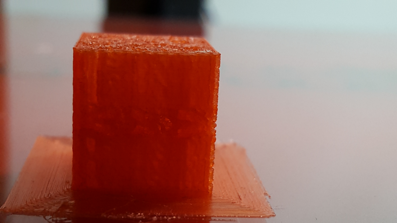

Bonsoir à tous,
Bon j'ai effectuer mon 1er print, et bien il y a du boulot :S
Je crois que je vais avoir besoin d'un peux d'aide ...:P
Personne pour me donner un petit coup de main
car la je crois que j'ai vraiment un problème de reglage machine ou logiciel.
merci par avance
Coucou @synergy41,
On dirait que tu as un petit manque de matière mais comme je pense qu'il s'agit du cube de 20mm, pas évident de bien voir ce qui cloche sur une taille si petite...
Peux tu imprimer autre chose d'un peu plus grand pour qu'il y ait un peu plus de "détails" ?
Également, il faudrait savoir :
- quelle matière ? PLA, ABS ?
- quelle température de buse ?
- quel flow sous ton trancheur ?
- quelle est ta surface d'impression ? (verre, etc...)
Après, il me semble aussi que ta première couche n'est pas parfaite, sur la droite on peut apercevoir une sorte de décollement avec des passages de la buse venant "arracher" la matière posée au tour d'avant...
Tu peux déjà vérifier que tes courroies sont bien tendues, que lors d'une impression elles ne "sautent" pas des pas.
Vérifies également ton calibrage de hauteur de buse sur le plateau. En prenant par exemple une carte de visite, la buse doit venir "pincer" gentiment la carte.

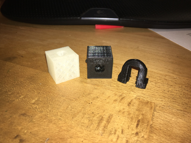

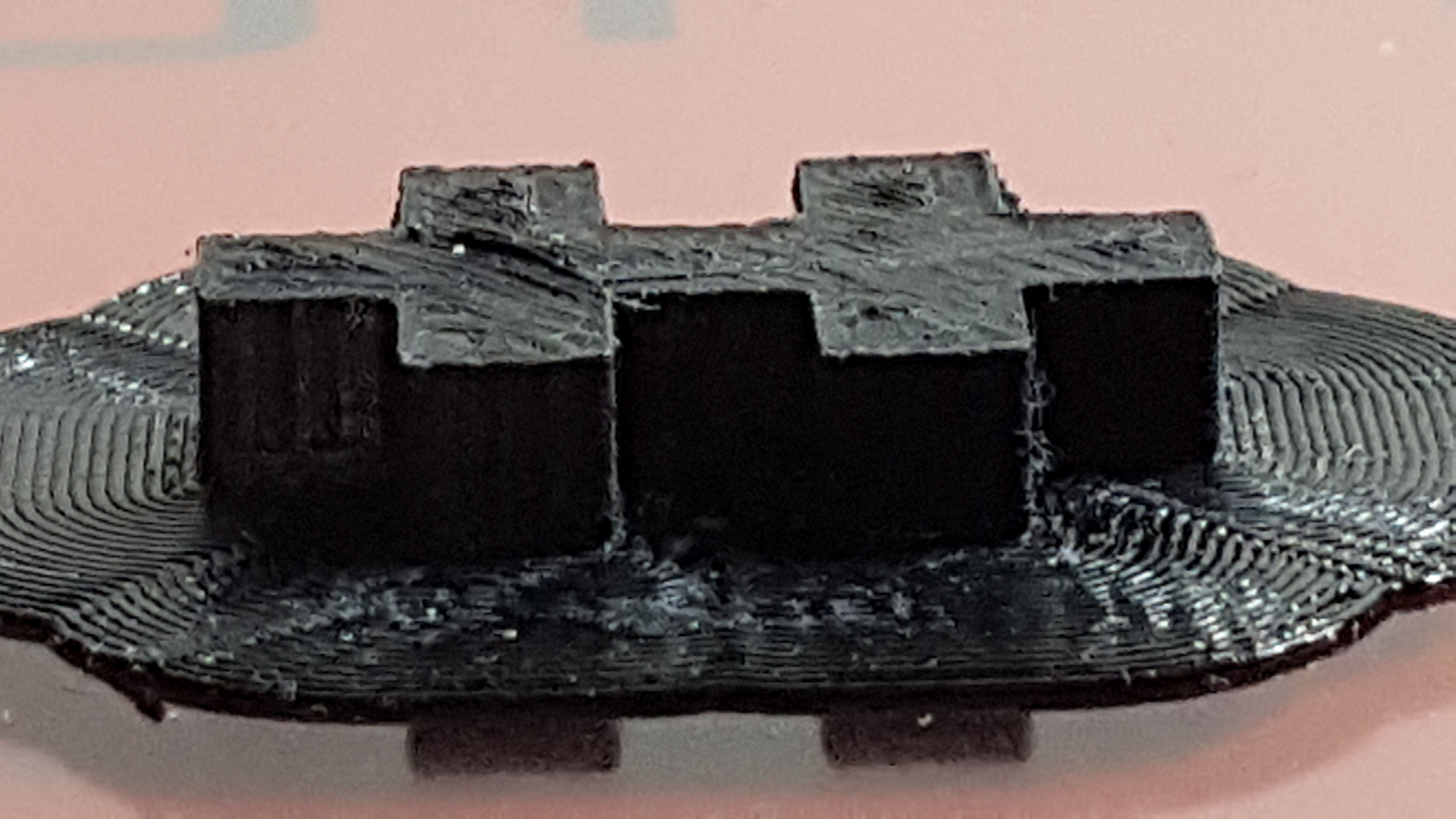

Tu as été plus rapide que moi, je voulais faire le même poste xD. Mais je viens de récup mon pc donc je pouvais pas avant. Deux petites photos de mes premières expériences. Sachant que la deuxième n'est pas aller au bout. Vous ferez une petite photo ce soir.

Bonjour à tous
@kharr
* J'ai effectivement imprimer le cube de 20mm "mais comme j'avais 1m de filament et que je ne voulais pas ouvrir ma bobine neuve j'ai réduit l’échelle par 0.5"
* J'ai utiliser du PLA.
* Je print sur un plateau en verre.
kharr a dit " Après, il me semble aussi que ta première couche n'est pas parfaite, sur la droite on peut apercevoir une sorte de décollement avec des passages de la buse venant "arracher" la matière posée au tour d'avant.. "
c'est effectivement le problème qui ce passer avant que je décide de faire un brim.
* pour la température de la buse de mémoire c'était 170° .
* pour le flow je ne sais pas j'ai printer sous CURA par défault " la je suis au bureau donc je ne peux pas te dire" .
* J'avais calibrer mon plateau juste avant avec la méthode du papier, je vais essayer avec une carte de visite.
merci de vos réponse.

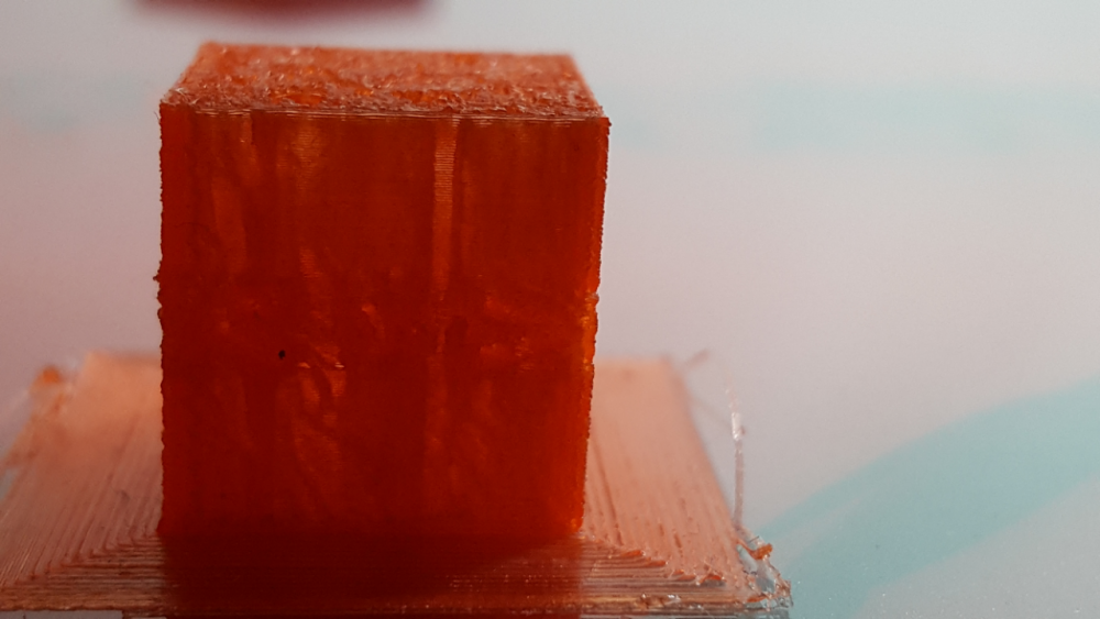

@synergy41
Coucou du soir !
Sur un tout petit objet comme le cube de 20mm, je pense que tu devrais conserver l'échelle de base et ne pas la réduire car parfois ça peut embrouiller le trancheur.
Tu devrais essayer de refaire le cube en augmentant la température de la buse car 170° c'est un peu bas, même pour du PLA...
Refais un essai à 196° par exemple, le filament devrait fondre un peu mieux et ainsi ne pas provoquer de "coupure" dans le débit (le flow).
Pour ta première couche, faudrait tester avec le plateau chauffé à 60° pour voir si ça accroche mieux... et aussi l'imprimer plus lentement (cf. dans l'onglet réglages avancé : vitesse de la première couche).

Re
Bon je viens de régler mon plateau avec une carte de visite,
buse à 170 et plateau à 60 et maintenant la buse vient arracher la 1er couche ???
Je vois que je suis plus doué en mécanique :P
il y a 8 minutes, synergy41 a dit :
Re
tu y tiens a tes 170 ° ^^ , essayes 195 - 200

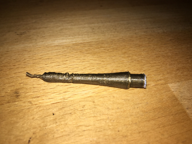

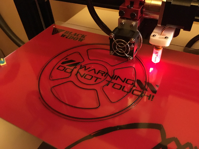

pour ma part voici les raté d'hier :
Une bobine pour mes échantillons
une queue de fléchette, je pense que j'ai dessiner les plumes trop fine parce qu'il n'a même pas essayer des les imprimer, à la place il a fait une sorte de ressort:

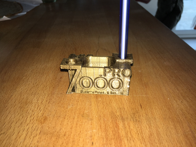

Aujourd'hui par contre j'ai réussi des trucs, une clé avec une tête de mort, mais je 'ai donné à un collègue et pas penser a faire une photo. Et un proto de pot à crayon pour la boite, le patron aime bien, il est a échelle réduite, mais c'est pas mal :

Non j'ai régler buse et plateau froid!!!
J'avais fait ça au départ aussi, mais javais des première couche trés écraser. J'ai mis en chauffe et j'ai tester mon Z0. Ben mon papier passait plus, il était coincé par la buse qui s'était dilater.
@+ Gazton

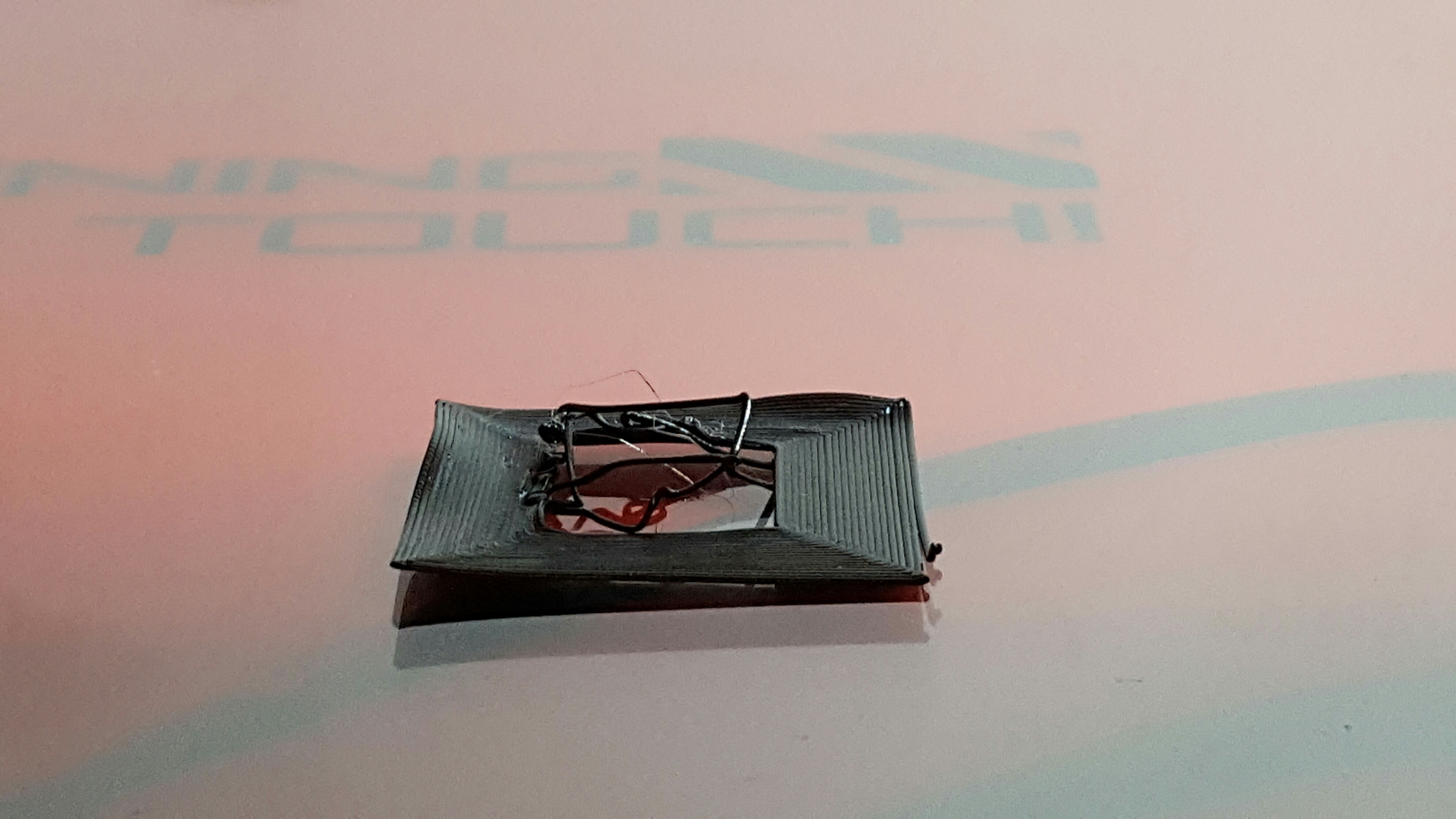

re
Bon j'ai essayer de calibrer mon extruder avec cette vidéo,  mais je me retrouve avec un chiffre énorme "E 4264,39"
Jai changer de filament par du 3D INK, maintenant voila ce que j'obtiens ..
Je laisse tomber pour ce soir, je verrais demain si j'ai le courage 9_9
