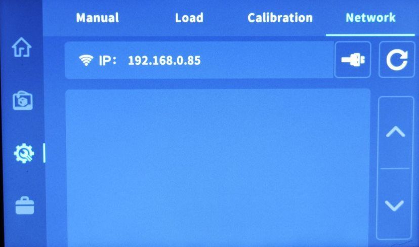

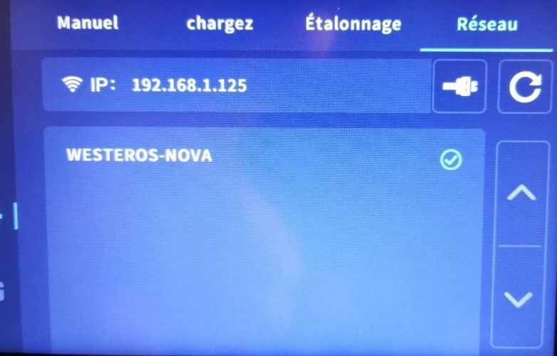

plusieurs questions :
  - Où trouve t on l 'adresse IP de l'imprimante ?
 - Quels logiciels sur PC et Portable pour gérer l'imprimante à distance comme avec une Beagle Cam par exemple qui elle est super simple à installer
Encore désolé si mes questions paraissent bêtes  😅
Lien vers le commentaire
Partager sur d’autres sites
il y a une heure, Jonathan26 a dit :
Via l'écran de l'imprimante (Paramètres / Réseau 😞
En Ethernet:
En Wifi:
La caméra Mintion utilise principalement une appli sur téléphone, il me semble.
Pour gérer via un navigateur sur PC :
  • à la maison (réseau local) => adresse IP de l'imprimante + port 10088
  • de l'extérieur,
    • il faut soit passer par un VPN pour accéder au réseau local,
    • soit utiliser Obico / OctoEvereywhere (uniquement pour de la surveillance)
    • soit via la Box internet faire de la redirection de port (port translation = NAT), la manière de faire dépend de la box (mon FAI est Free mais ma box est en mode bridge, c'est ma passerelle d'entrée qui se charge de faire les redirections)

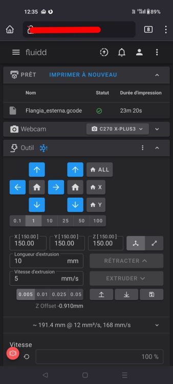

Petit soucis avec la webcam au sein de Fluidd en accès distant.
Je ne parviens plus à la voir alors qu'elle apparaît encore en local (filaire et Wifi)...
J'ai potassé le sujet plusieurs heures (têtu le gars) mais après avoir tenté maintes manipulations (sans m'attaquer aux firmwares et autres paramètres à bas niveau), j'abandonne.
J'ai bien accès à tous les paramètres de Fluidd, mais rien à l'image de la webcam.
Une idée ?
Modifié (le) par Wassingue
Jamais testé en distanciel l'accès à la caméra sauf à passer par Obico  ou OctoEverywhere qui mettent en œuvre leur «magie» 😄
En local, le système gère  l'accès via le localhost (127.0.0.1) qui n'est pas une adresse IP routable, ton soucis vient probablement de là 🤔
