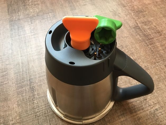

gerardm Posté(e) Novembre 30, 2023 Partager Posté(e) Novembre 30, 2023 J'ai imprimé: https://www.thingiverse.com/thing:1910465 Thermomix key by Taurus82 is licensed under the Creative Commons - Attribution license. http://creativecommons.org/licenses/by/3.0/ C'est efficace et costaud. 2 Lien vers le commentaire Partager sur d’autres sites More sharing options...

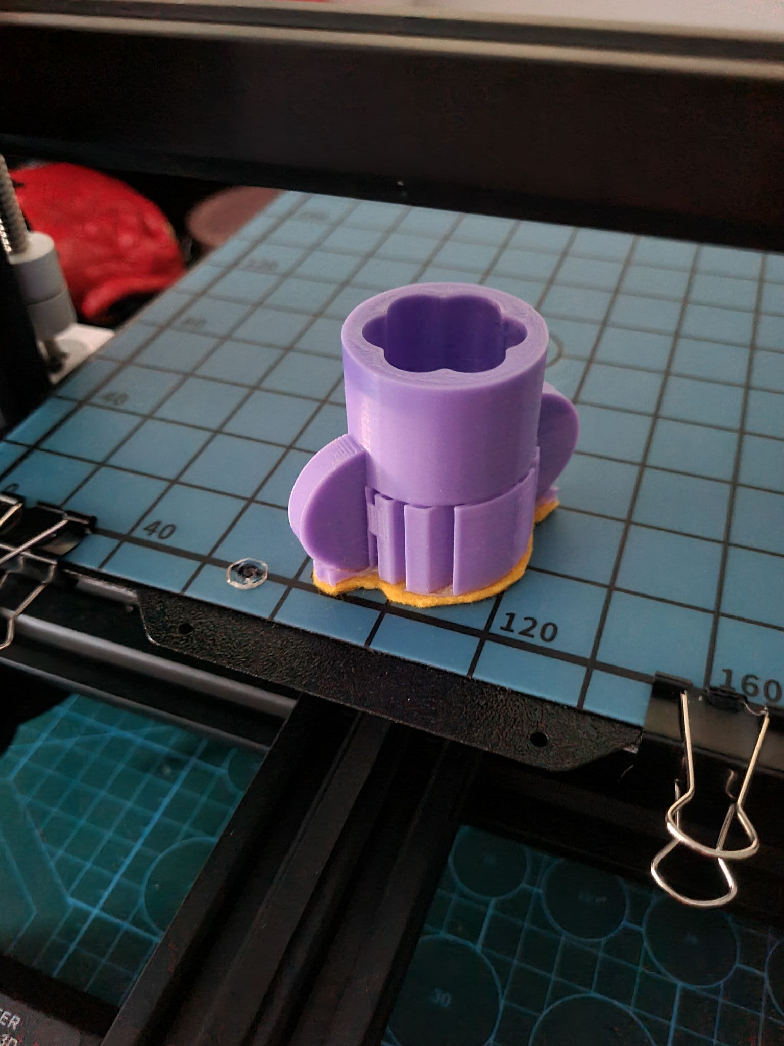

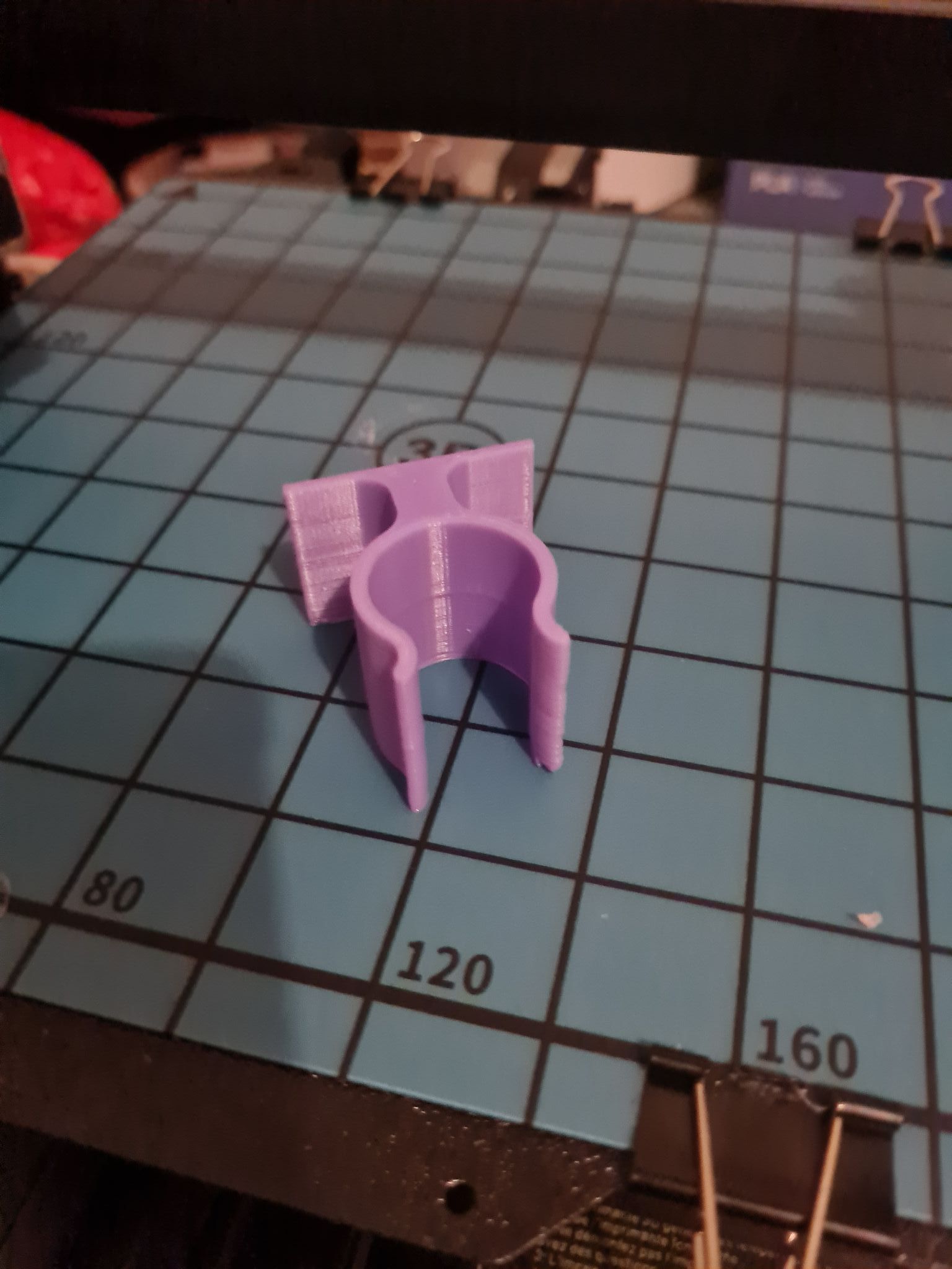

jasmine Posté(e) Décembre 2, 2023 Auteur Partager Posté(e) Décembre 2, 2023 Le 30/11/2023 at 20:43, jasmine a dit : bonsoir gerar bonsoir merci a vous c'est super il son mimi jolie couleur et costaud c'est ce qui me faut je vais imprimé demain et si c'est reussi il aura un e photo jasmine bonsoir gerardm j'ai imprimé c'est parfait sauf , que c'est trop grand ca dois être pour le thermomix m6 moi c'est le thermomix TM31 voila la photo comme promis et j'ai fait un crochet pour le balais c'est parfait j'adore Le 30/11/2023 at 10:43, gerardm a dit : J'ai imprimé: https://www.thingiverse.com/thing:1910465 Thermomix key by Taurus82 is licensed under the Creative Commons - Attribution license. http://creativecommons.org/licenses/by/3.0/ C'est efficace et costaud. bonsoir j'ai imprimé c'est parfait sauf que c'est trop grand pour mon thermomix je pense que c'est pour le m6 moi c'est TM31 pas grave faut que je trouve le bon bonne soirée 1 Lien vers le commentaire Partager sur d’autres sites More sharing options...

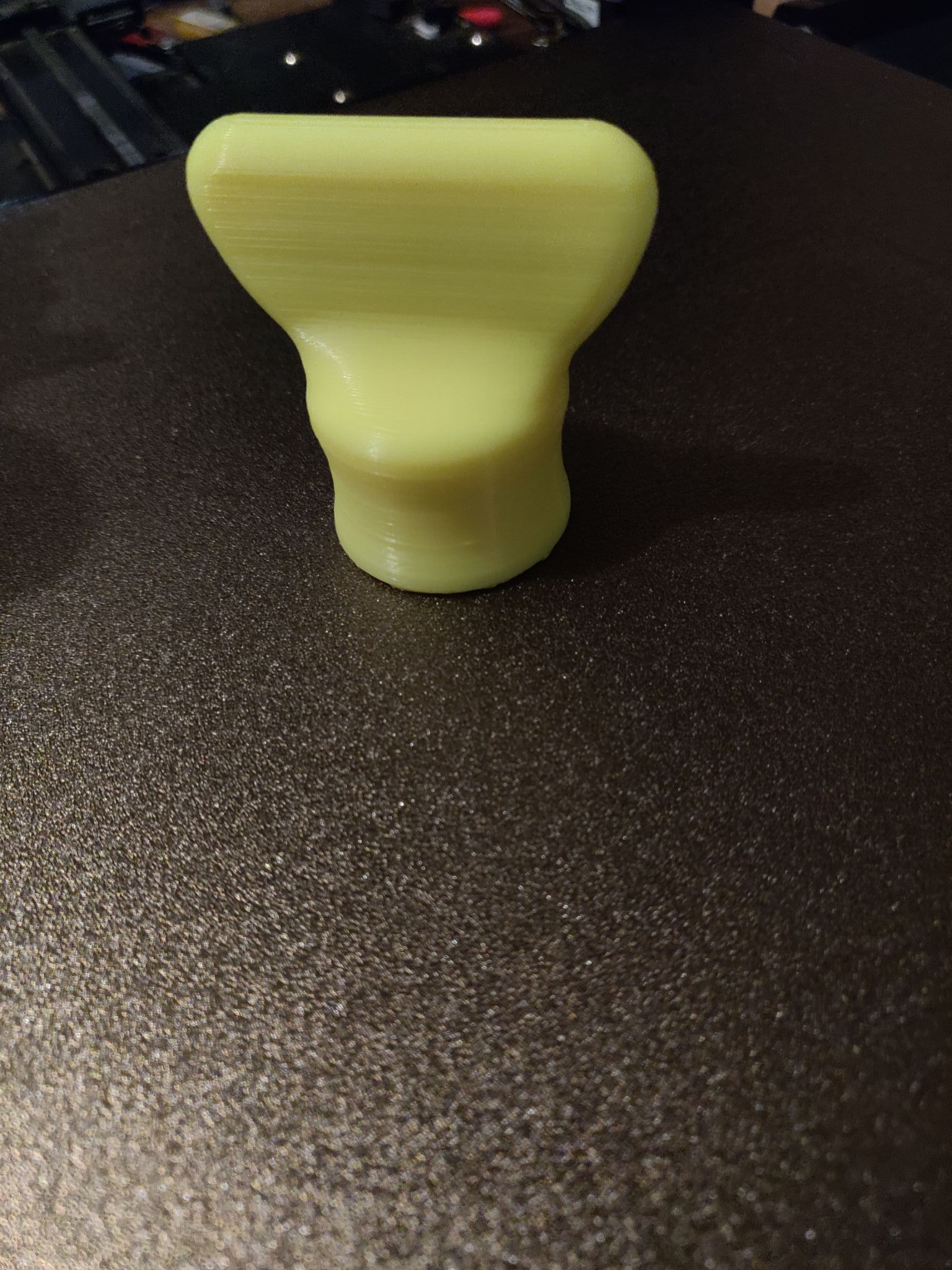

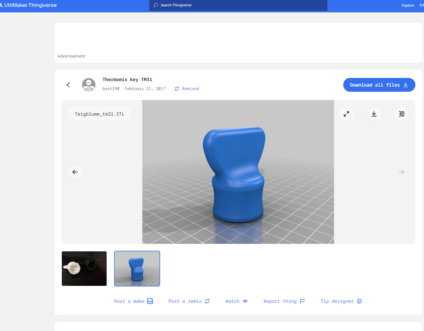

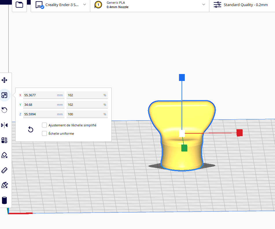

hyoti Posté(e) Décembre 4, 2023 Partager Posté(e) Décembre 4, 2023 Il y a 1 heure, jasmine a dit : bonsoir @gerardm merci beaucoup pour le liens oui j'ai trouver un fichier pour mon thermomix tm 31 que je vais faire demain j'espere que ca sera bon je te dit ca demain avec une photo et j'ai trouver aussi des fichiers que j'ai aimer merci , merci Bonsoir @gerardm @jasmine j'ai imprimé celui-ci, sûrement celui que tu as pris : En PLA, tu peux l'imprimer sans support, comme sur la photo ci-dessus. Il suffit dans Cura de cocher "activer les ponts". Mais par contre dans mon cas, la taille interne est un peu juste. Je te conseillerais sous Cura d'agrandir la pièce en X et Y à 102% environ pour avoir un peu plus de jeu. Ou plus si nécessaire. 1 1 Lien vers le commentaire Partager sur d’autres sites More sharing options...

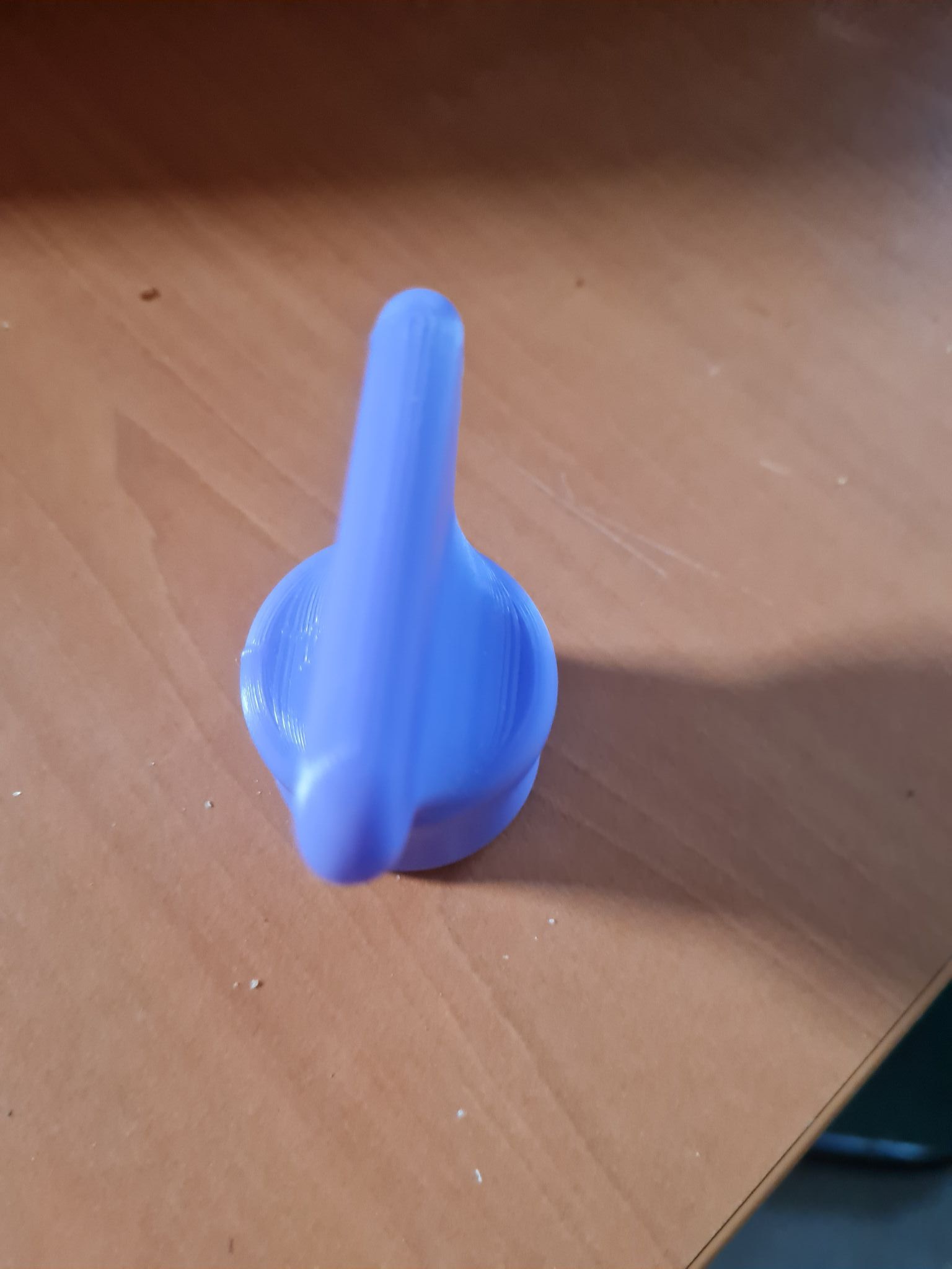

jasmine Posté(e) Décembre 5, 2023 Auteur Partager Posté(e) Décembre 5, 2023 Il y a 20 heures, hyoti a dit : Bonsoir @gerardm @jasmine j'ai imprimé celui-ci, sûrement celui que tu as pris : En PLA, tu peux l'imprimer sans support, comme sur la photo ci-dessus. Il suffit dans Cura de cocher "activer les ponts". Mais par contre dans mon cas, la taille interne est un peu juste. Je te conseillerais sous Cura d'agrandir la pièce en X et Y à 102% environ pour avoir un peu plus de jeu. Ou plus si nécessaire. bonsoir @hyoti oui c'est le meme mais toi il est plus beau voila le résultat 1 Lien vers le commentaire Partager sur d’autres sites More sharing options...
hyoti Posté(e) Décembre 5, 2023 Partager Posté(e) Décembre 5, 2023 Bien, imprimé avec support ou sans ? Il s'insère bien sur le Thermomix ? 1 Lien vers le commentaire Partager sur d’autres sites More sharing options...
jasmine Posté(e) Décembre 5, 2023 Auteur Partager Posté(e) Décembre 5, 2023 il y a 29 minutes, hyoti a dit : Bien, imprimé avec support ou sans ? Il s'insère bien sur le Thermomix ? avec support mais a choisir je préfère sans oui ca va trés bien a mon thermomix je suis trop contente 1 Lien vers le commentaire Partager sur d’autres sites More sharing options...

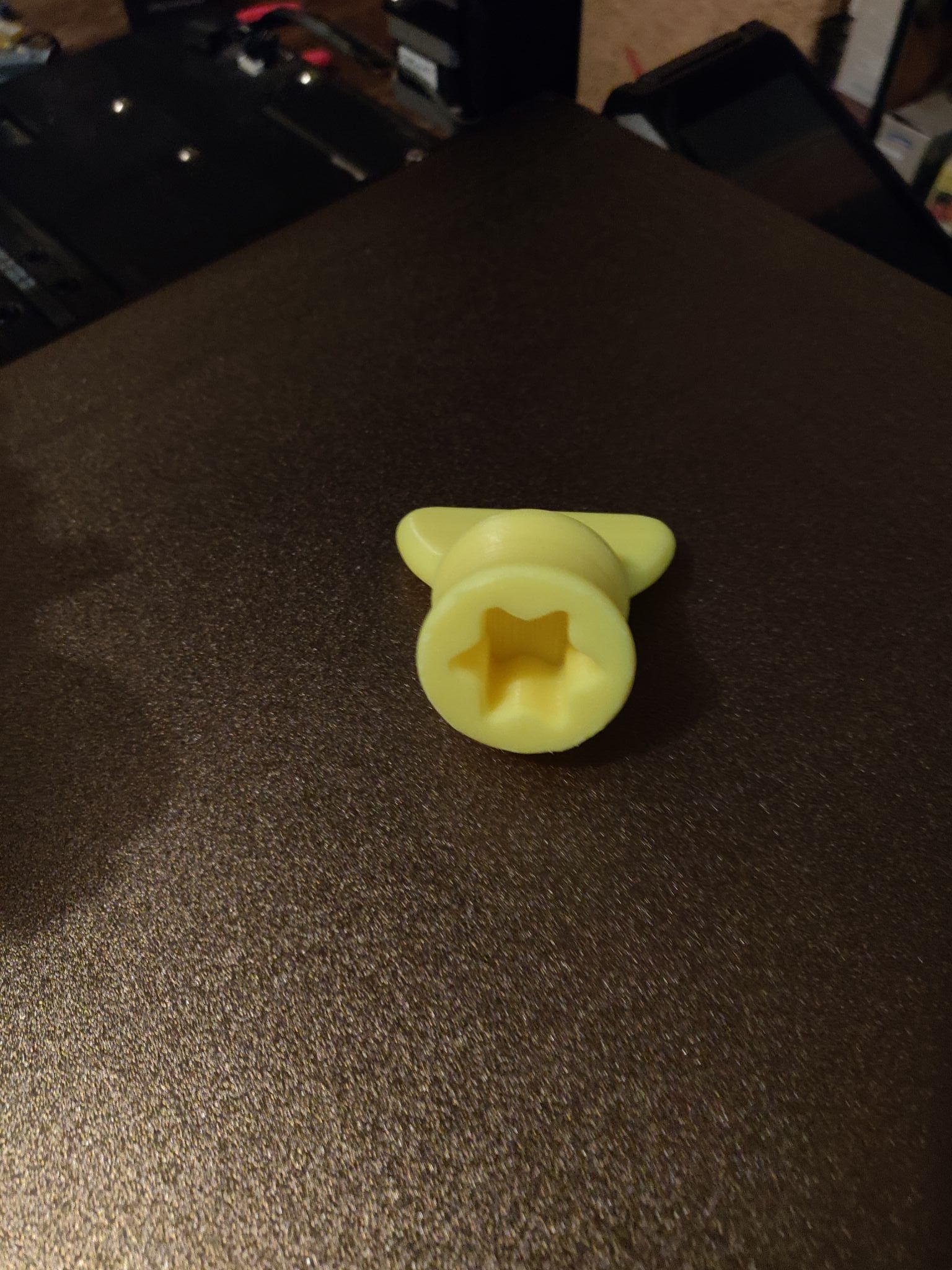

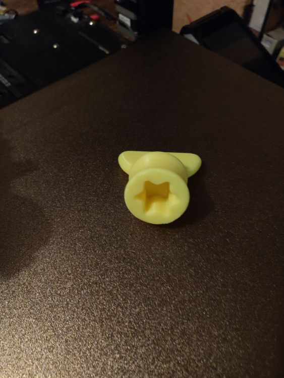

hyoti Posté(e) Décembre 5, 2023 Partager Posté(e) Décembre 5, 2023 C'est parfait, celui que j'ai imprimé sans support (dans l'autre sens) donne celà. 1 Lien vers le commentaire Partager sur d’autres sites More sharing options...
jasmine Posté(e) Décembre 6, 2023 Auteur Partager Posté(e) Décembre 6, 2023 bonsoir bravo bien réussi en couleur jaune j'aime beaucoup je vais en faire un autre et le mettrai une photo jasmine Lien vers le commentaire Partager sur d’autres sites More sharing options...
