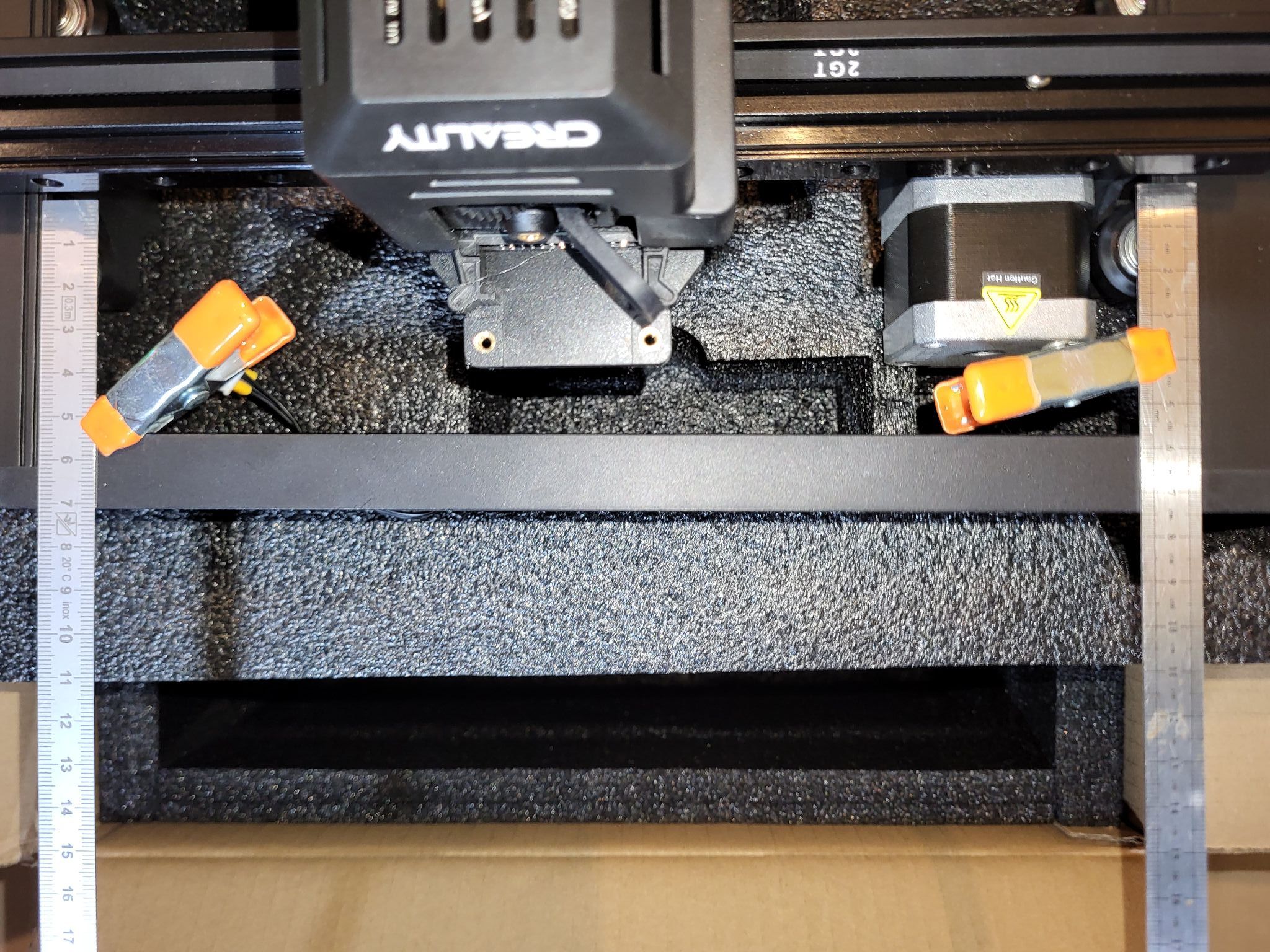

NOX Posté(e) Novembre 29, 2023 Partager Posté(e) Novembre 29, 2023 Salut Je suis entrain de monter mon imprimante ! Je constate une différence de hauteur de 4 mm . Entre la traverse haute et le rail de guidages . Ce n est pas parallèle ?! . Je suppose que ce sont des machines non calibré en usine .... Je suppose que je doit régler par moi même ? Avant de toucher je demande votre avis .et je suppose le support creality va me renvoyer vers un lien "tuto" pour faire le réglage soit même ! Sur la photo on dirait que les règles ne sont pas au même niveau. Mais si ! Je vous laisse la parole. Merci Lien vers le commentaire Partager sur d’autres sites More sharing options...
Lorenzo78 Posté(e) Novembre 29, 2023 Partager Posté(e) Novembre 29, 2023 Salut Regarde ici: Montage Ender V3 KE Lien vers le commentaire Partager sur d’autres sites More sharing options...
NOX Posté(e) Novembre 29, 2023 Auteur Partager Posté(e) Novembre 29, 2023 (modifié) @Lorenzo78 salut le montage est très simple , mais je suis surpris de trouver 5mm de décalage ! j'ai monter la potence et je retrouve bien 5mm de différence 'de gauche a droite sur' entre la tète et le lit ! ça me laisse perplexe d'avoir 5mm de décalage d'un coté a l'autre , autant 1mm ok, pourquoi pas, mais 5 ???? Modifié (le) Novembre 29, 2023 par NOX Lien vers le commentaire Partager sur d’autres sites More sharing options...
Lorenzo78 Posté(e) Novembre 29, 2023 Partager Posté(e) Novembre 29, 2023 (modifié) C'est bien un décalage sur l'axe Z ? Il faut ajuster avec les axes verticaux (tiges filetées) ... Photo d'ensemble svp ... Modifié (le) Novembre 29, 2023 par Lorenzo78 ajout Lien vers le commentaire Partager sur d’autres sites More sharing options...
hyoti Posté(e) Novembre 29, 2023 Partager Posté(e) Novembre 29, 2023 Bonsoir @NOX Tu as ce tuto creality pour la ender3 V3 SE qui t'explique comment ajuster cela. Lien vers le commentaire Partager sur d’autres sites More sharing options...
NOX Posté(e) Novembre 29, 2023 Auteur Partager Posté(e) Novembre 29, 2023 oui c'est ça , je viens de le faire a l'instant ! c'est ok maintenant c'est régulier ! merci de m'avoir répondu bon je vais l'allumer et voir la suite , je suis comme un gosse ! c'est ma première Bécanne ceci dit je trouve ça limite de livrer des machine "grand public" avec des jeux aussi important , ça aurait peut ètre imprimer correctement , mais 5mm pour moi c'est pas possible ! Lien vers le commentaire Partager sur d’autres sites More sharing options...
