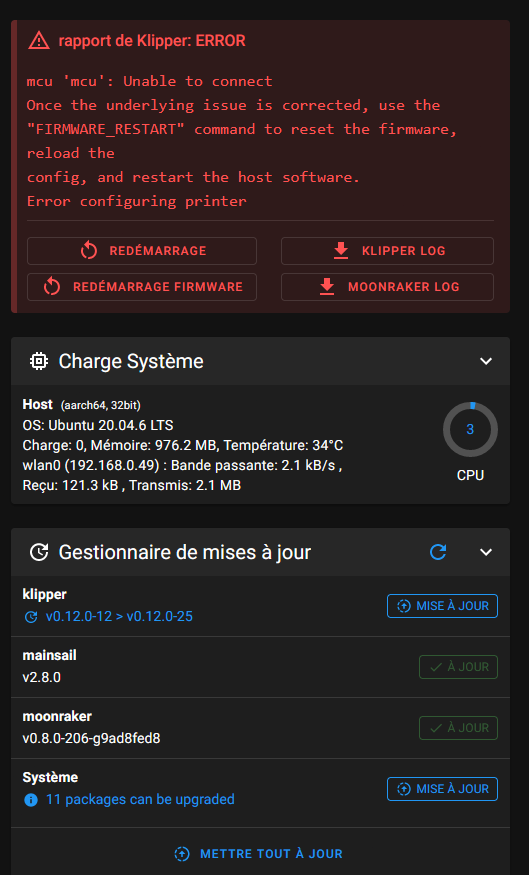

santamaria Posté(e) Décembre 9, 2023 Partager Posté(e) Décembre 9, 2023 Hello à tous, Je ne trouve pas ou est l'erreur mais de sur c'est de ma faute. je m'explique: Je suis sous le firmware Guilouz depuis un moment et j'avais remarqué que mon maillage était en 5x5 et non en 9x9. Du coup j'ai eu la superbe idée de supprimer mon printer.cfg/macros.cfg/KlipperScreen.cfg --> en notant juste mes valeurs actuel d'advance pressure et rotation distance ( j'ai un nouveau PLA à tester et je voulais donc refaire la calibration à zero)puis mis à la corbeille ces fichiers ( oh le con ) et j'ai bêtement recharger les fichiers printer, macros, kilipperScreen mis en ligne par Guilouz ici--> https://github.com/Guilouz/Klipper-Flsun-Speeder-Pad/blob/main/Configurations/FLSUN V400/MKS Robin Nano 2.0 - Stock/printer.cfg puis mis dans mon imprimante sans rien modifié, et j'ai démarrer la bête ( en redémarrant tout) --> Klipper ne se connecte pas. Bon pas grave je me connecte en SSH puis en ressort mon fichier Robin_nano35 puis flash ma carte mere, ma LED FLsun clignote bien mais cela ne fonctionne toujours pas. Un petite idée? je suis sur c'est un truc tout bête. Lien vers le commentaire Partager sur d’autres sites More sharing options...

santamaria Posté(e) Décembre 9, 2023 Auteur Partager Posté(e) Décembre 9, 2023 (modifié) oui et je viens a l’instant de tout ré installer via mobaxterm mais pareil édit: je vous permet de m’insulté.... quand j'ai mis /dev/serial/by-id/usb-1a86_USB_Serial-if00-port0 il y avait un espace devant.... sérieux je suis vraiment une quiche Mais si ça peu rendre service a d'autre personne Modifié (le) Décembre 9, 2023 par santamaria 1 Lien vers le commentaire Partager sur d’autres sites More sharing options...

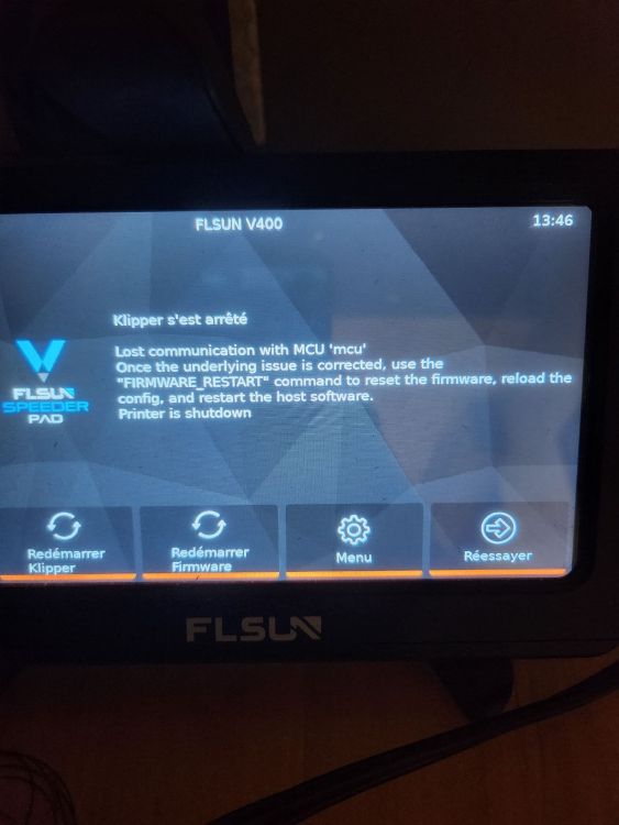

santamaria Posté(e) Décembre 9, 2023 Auteur Partager Posté(e) Décembre 9, 2023 J'ai parlé trop vite, je pensais que c'était bon puisque plus erreur à l'allumage de la machine. Du coup j'allume, je branche mon capteur pour faire le Z calibrate et la ça descend ça fait clique et elle se met en erreur j'aurai mieu fait de rien touché elle tournais bien arf. Lien vers le commentaire Partager sur d’autres sites More sharing options...

Savate Posté(e) Décembre 11, 2023 Partager Posté(e) Décembre 11, 2023 Le 10/12/2023 at 09:39, santamaria a dit : Et je réalise le Z calibrate et ça marche pas. Mais même sans faire un Z calibrate c'est dès que j'appuie sur le téton du capteur de nivellement qu'elle se met en alarme. il est branché correctement ? quand tu teste le endstop (avec query_endstops ou avec l'interface de mainsall) il se met bien open / close ? Lien vers le commentaire Partager sur d’autres sites More sharing options...
santamaria Posté(e) Décembre 11, 2023 Auteur Partager Posté(e) Décembre 11, 2023 oui il est branché correctement et quand je tape la commande que tu ma dit de faire j'ai: Lien vers le commentaire Partager sur d’autres sites More sharing options...

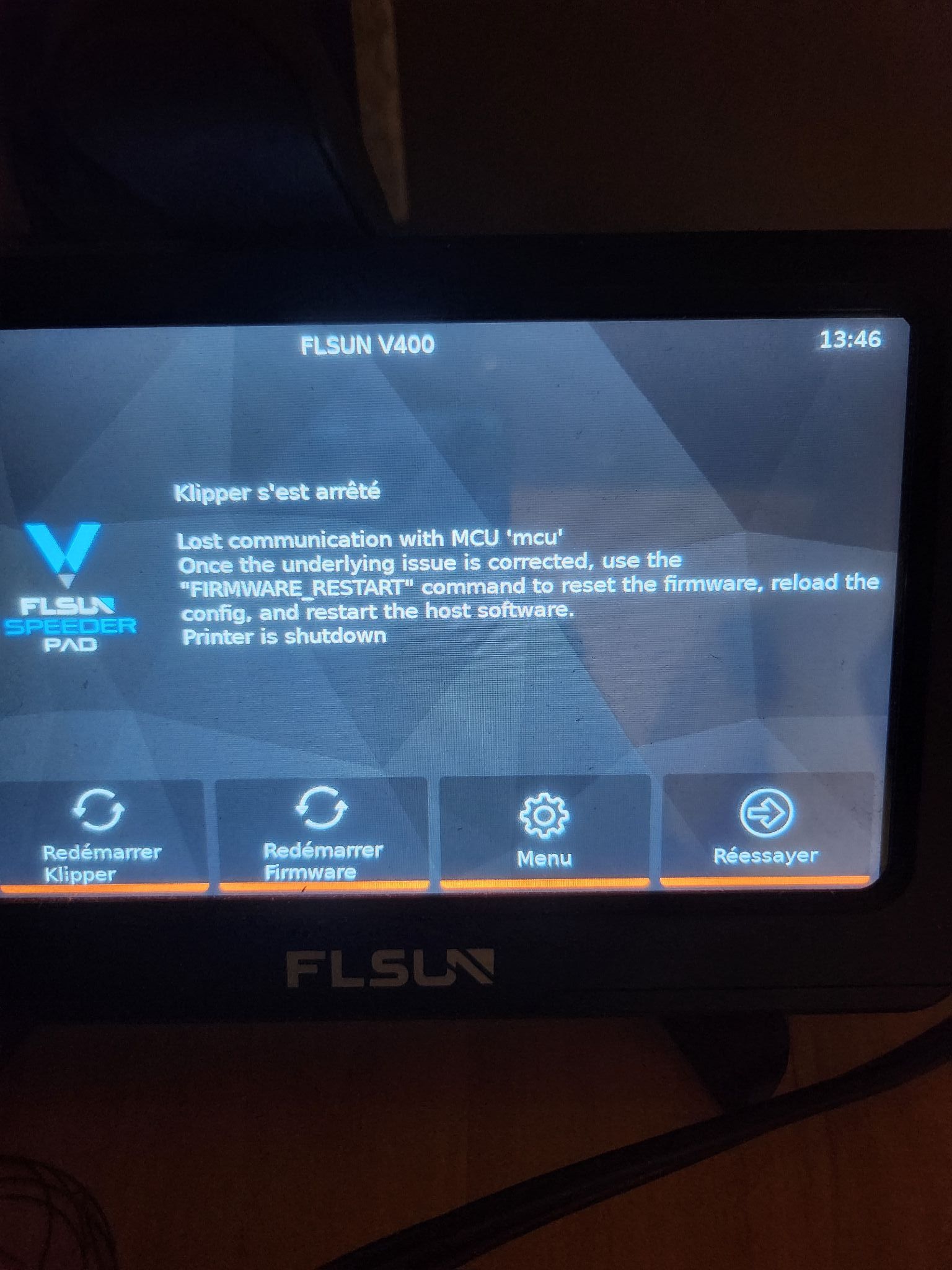

Savate Posté(e) Décembre 11, 2023 Partager Posté(e) Décembre 11, 2023 (modifié) il y a 9 minutes, santamaria a dit : oui il est branché correctement et quand je tape la commande que tu ma dit de faire j'ai: et en appuyant sur le endstop Z à l main ça donne quoi ? ça plante Klipper aussi ou ça affiche CLOSED ? Modifié (le) Décembre 11, 2023 par Savate Lien vers le commentaire Partager sur d’autres sites More sharing options...

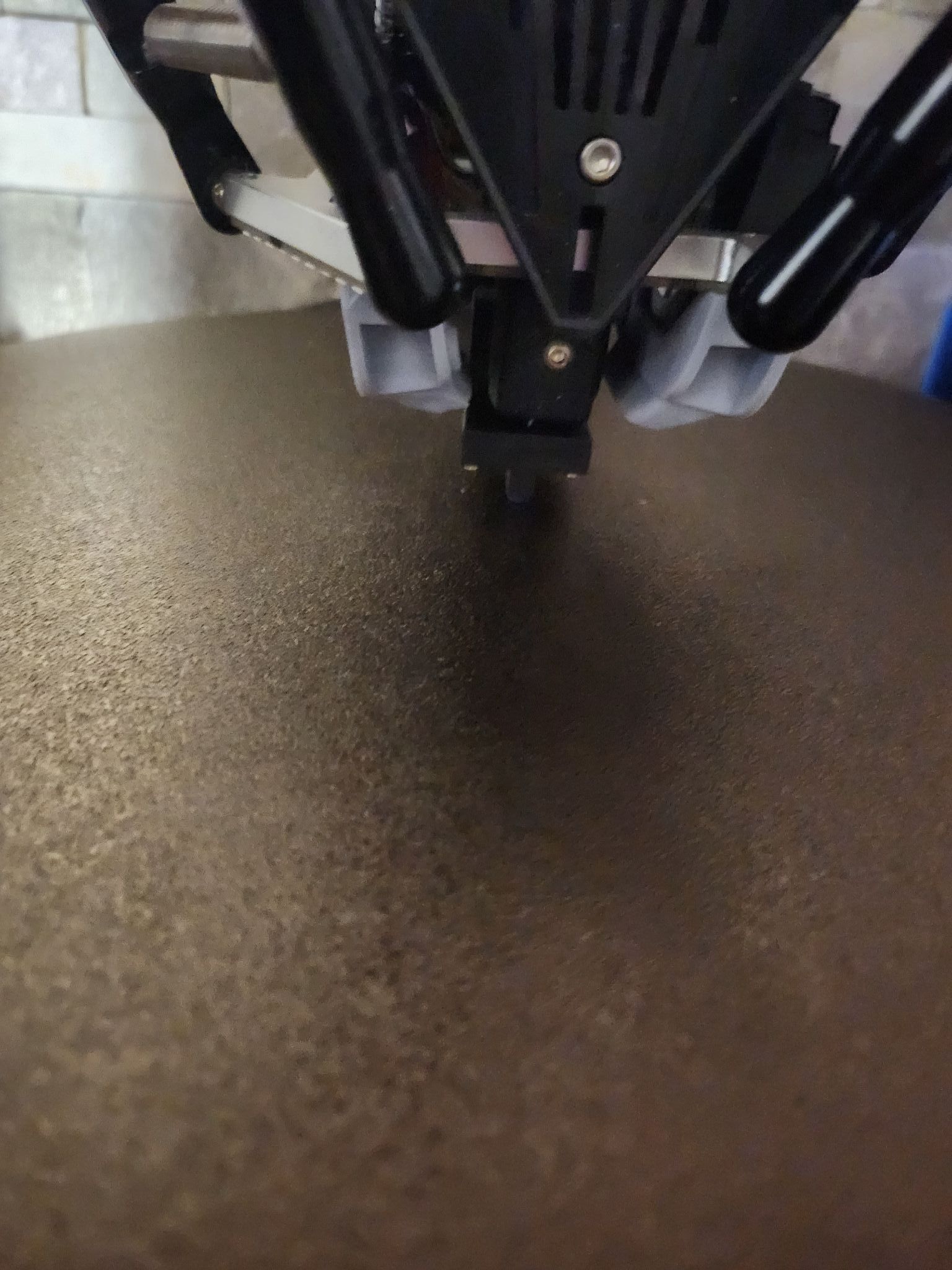

santamaria Posté(e) Décembre 11, 2023 Auteur Partager Posté(e) Décembre 11, 2023 sur le capteur de nivellement ? si oui elle me met direct en erreur : Lien vers le commentaire Partager sur d’autres sites More sharing options...
Savate Posté(e) Décembre 11, 2023 Partager Posté(e) Décembre 11, 2023 il y a 1 minute, santamaria a dit : sur le capteur de nivellement ? si oui elle me met direct en erreur : donc on a l'impression que ça plante le mcu (dans les logs, le mcu ne communique plus probablement lors de l'appui et reprend après ... mais c'est trop tard :-() Il faut vérifier le câblage du endstop de bas en haut (de la CM au capteur), si tu as un multimètre pour tester c'est encore mieux (imprimante éteinte les tests) Lien vers le commentaire Partager sur d’autres sites More sharing options...
santamaria Posté(e) Décembre 11, 2023 Auteur Partager Posté(e) Décembre 11, 2023 je vais essayer de faire les mesures, mais ce qui me rend fou c'est que pour le coup je n'avais rien démonté, après je ne me suis pas servi du capteur depuis 3 mois environs. j'ai même inversé mon câble du capteur, regardé si rien n’était pas fixer tout est OK, juste les mesures à prendre au multi. il me semble qu'il y a une petite lumière non sur le capteur de nivellement? si oui elle ne s'allume jamais. Lien vers le commentaire Partager sur d’autres sites More sharing options...
Savate Posté(e) Décembre 11, 2023 Partager Posté(e) Décembre 11, 2023 il y a 24 minutes, santamaria a dit : il me semble qu'il y a une petite lumière non sur le capteur de nivellement? si oui elle ne s'allume jamais. L'alimentation ne doit pas être sur le bon pin (normalement il doit y a voir Gnd, +5V et pinxx - pas forcément dans cet ordre) Lien vers le commentaire Partager sur d’autres sites More sharing options...
santamaria Posté(e) Décembre 12, 2023 Auteur Partager Posté(e) Décembre 12, 2023 Hello @Savate, J'ai pas cherché bien loin j'ai une connaissance avec une V400 et il m'a prêter son capteur. L'imprimante fonctionne avec du coup j'en n'ai commandé un Par contre avec la nouvelle version ma v400 fais carrément plus de bruit dans les mouvements, je sais pas si c'est pareil pour tout le monde ? Lien vers le commentaire Partager sur d’autres sites More sharing options...
