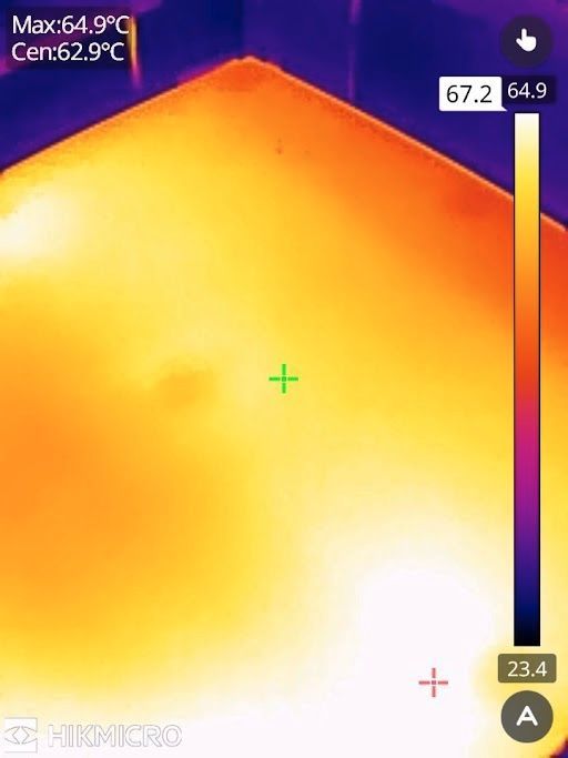

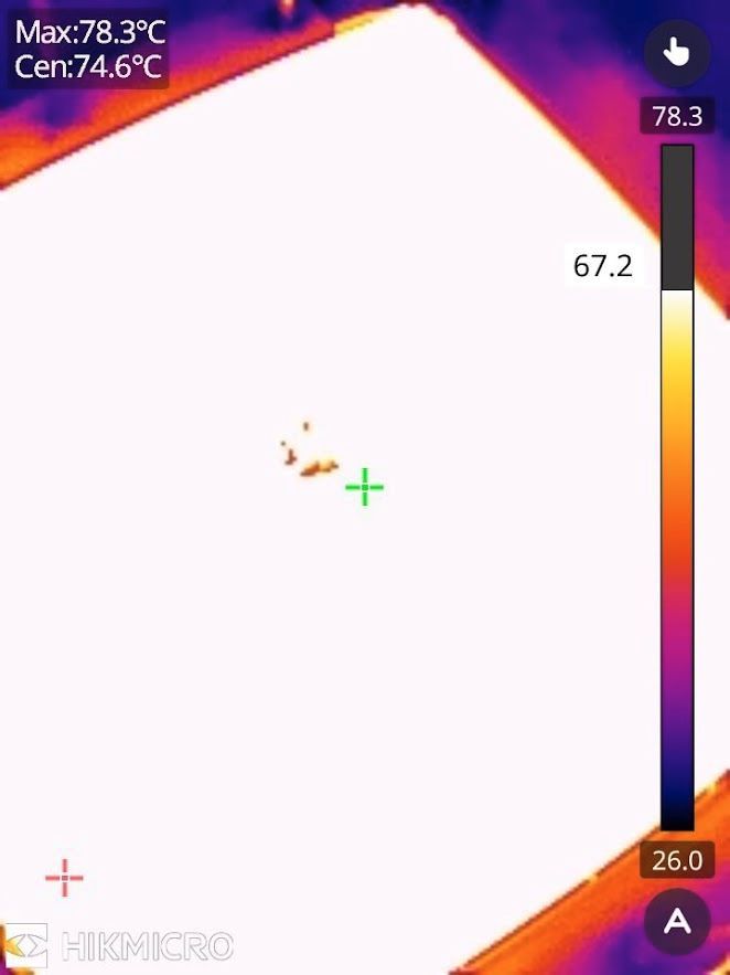

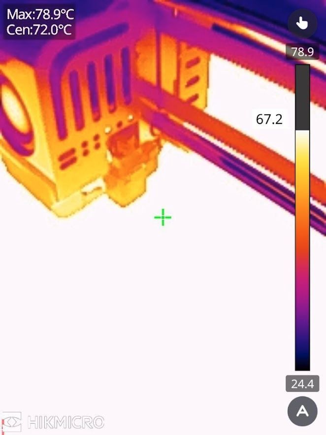

J'ai pris quelques photos avec une caméra thermique (mon cadeau de Noël 😄 ).
Avec du PETG, consigne pour le lit de 75°C, pas de pré-chauffage (heat soak).
Au début de l'impression (première couche), la surface du plateau est à ± 65°C
Après cinq (5) minutes d'impression ( 72°C)
A la fin après quinze minutes d'impression (≃ 75°C)
Il y a donc bien un décalage de température (au moins au départ d'environ 10°C). Une des prochaines modifications matérielles concerne l'ajout d'un isolant thermique au dessous du lit.

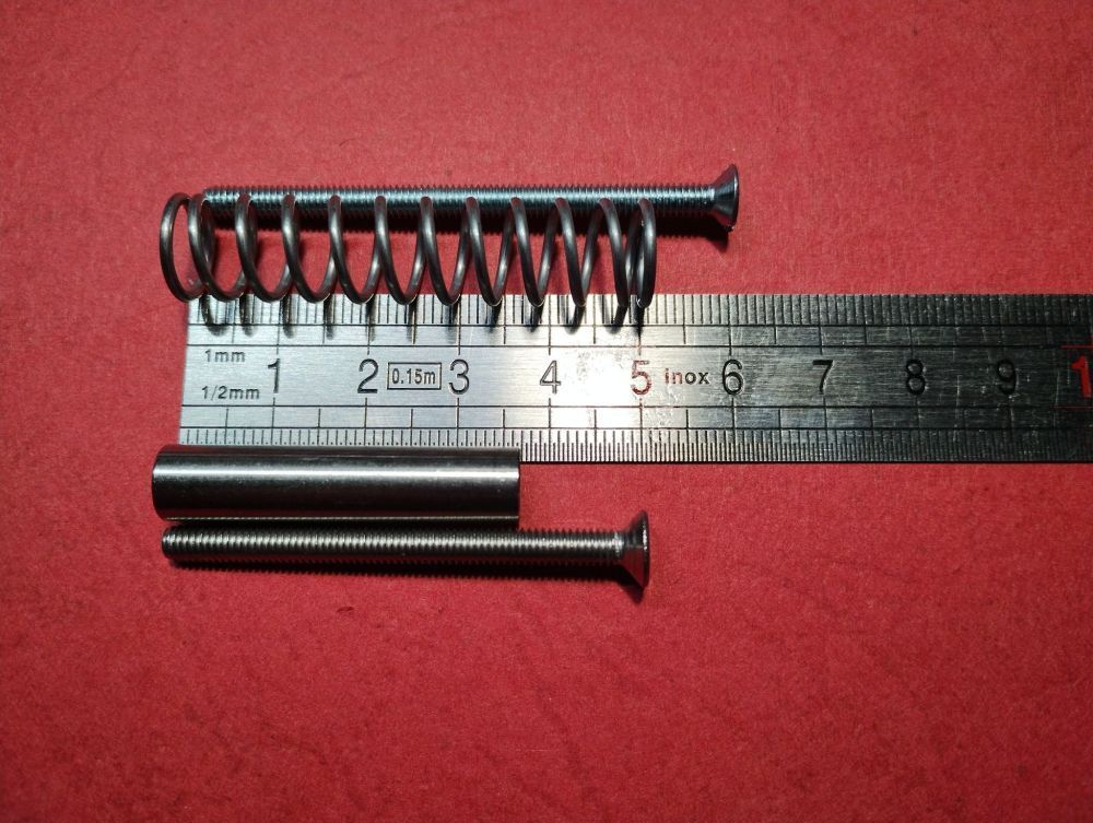

J'ai regarder comment mettre cet isolant, il me semble qu'il faille démonter tout le plateau et débrancher son alimentation.
On peut ne pas débrancher l'alimentation 😉 . Il faut dévisser les quatre vis qui maintiennent l'«enjoliveur» plastique, ensuite dévisser les quatre vis (M4) qui servent au réglage de la planéité (parallélisme plateau / axes CoreXY). Le câble d'alimentation du lit est maintenu par une patte «pénible» d'accès à l'arrière de l'enjoliveur.
Ce que je ferai : après démontage du plateau, boulonner avec des écrous autobloquants les quatre vis de réglages => ainsi elles ne se dévisseront pas et seront perpendiculaires au plateau (plus facile pour le remontage). Une fois replacé sur son portique, utiliser des molettes de réglage, genre celles-ci, remplacement des ressorts et entretoises aluminium par des coussinets en silicone.
Cette modification fera sans doute l'objet d'un sujet. C'est la prochaine modification que je vais faire.
Celles déjà faites, pour lesquelles il faut également que je les détaille :
  • remplacement ventilateur arrière par un 8010 (quasi inaudible),
  • ajout d'un éclairage LED pour compléter celui existant.

@fran6p j'ai reçu aujourd'hui mon isolant pour le plateau. Je pense pouvoir le poser la semaine prochaine. Aurais tu quelques conseils ? Pour les coussinet en silicone, il faut qu'ils soient particulièrement haut. Il en faut des spéciaux ou en empiler 2 ou 3 "classiques" pourrait convenir ?
Il y a 16 heures, Donald3d a dit :
N'ayant pas encore réalisé cet ajout, non. Juste bien dégraissé avant de coller. Réaliser les découpes pour les vis aux dimensions des diamètres des plots silicone et ne pas oublier non plus l'échancrure pour la prise d'arrivée de l'alimentation et de la thermistance.
Idem pour la hauteur des plots silicone mais apparemment les «classiques» sont trop courts (16 ou 18 mm), deux de 16 mm devraient être utilisables. Qidi utilise à la fois une entretoise cylindrique et un ressort, à la louche ça fait dans les 30/32 mm.
Ce que je ferai quand je procéderai au montage : les quatre vis de maintien / réglage du plateau seront fixées avec un écrou pour éviter qu'elles ne tournent. Ce seront les mollettes de réglage sous la base métallique supportant le plateau qui permettront en les tournant dans un sens ou l'autre d'affiner la planéité.

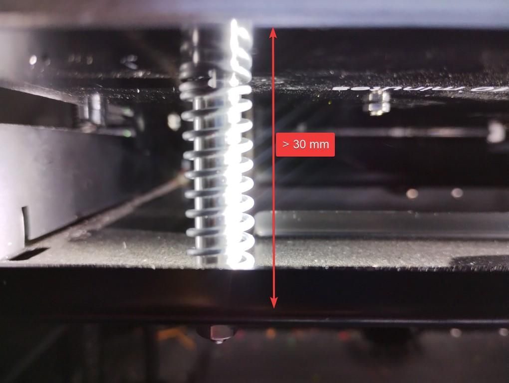

Chez moi c'est le contraire, les écrous sous le plateau sont juste des caches. Pour régler le plateau, il faut tourner les vis au dessus du plateau, donc enlever la plaque en PEI à chaque nouvelle mesure. Quand la plateau est arrivé, il était déréglé, et j'ai mis un certain temps à comprendre ce qui se passait.
Modifié (le) par aldo_reset
Il y a 12 heures, aldo_reset a dit :
Non. Ci-dessous, une photo prise lors du démontage (voir ce sujet). La vis du haut est celle que j'ai utilisé (60mm), sinon chaque coin utilise une vis de 50mm, un ressort (50mm),  une entretoise (35mm) et un écrou pour éviter un desserrage de la vis (avec mon adaptation, l'écrou est réutilisé pour bloquer la vis de 60 mm au niveau du PCB chauffant) :
Ayant réalisé et la protection thermique et l'ajout de molettes de réglages, un appel à la macro «kivabien» via le Gcode SCREWS_TILT_CALCULATE permet d'effectuer aisément le réglage de la planéité (voir le lien précédent)
