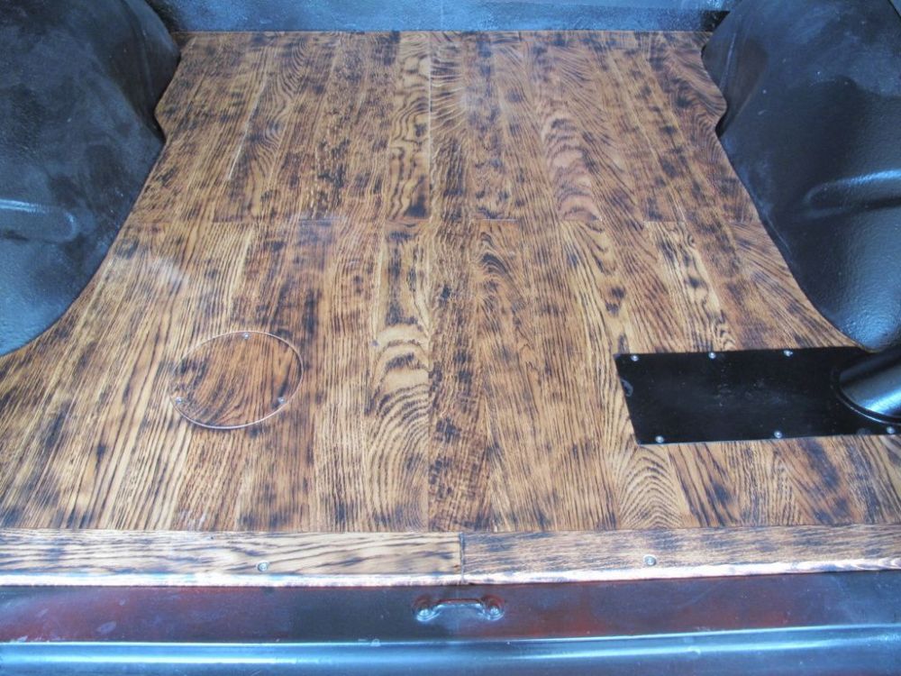

BourrinDesBois Posté(e) Décembre 10, 2023 Partager Posté(e) Décembre 10, 2023 J'ai fait pas mal de gravure led, ce que j'aime bien c'est le côté noir de la gravure surtout sur le bois. Vous mettez quoi dessus pour que ça tienne dans le temps? Lien vers le commentaire Partager sur d’autres sites More sharing options...

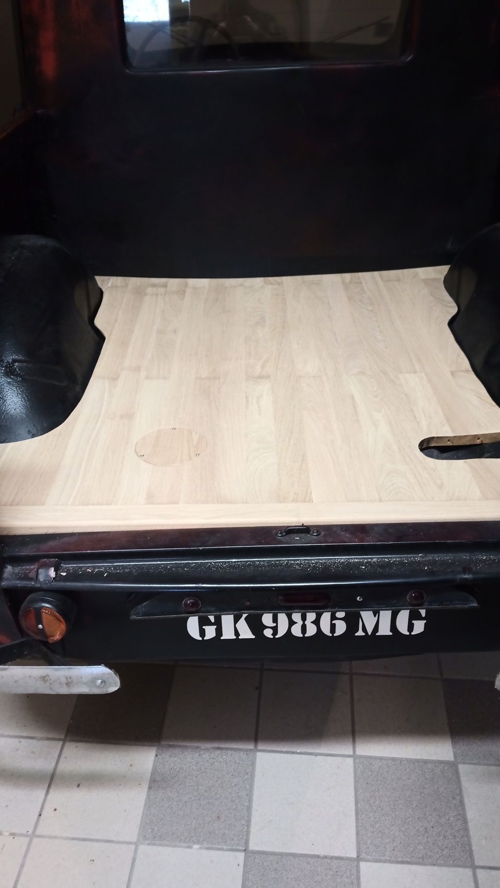

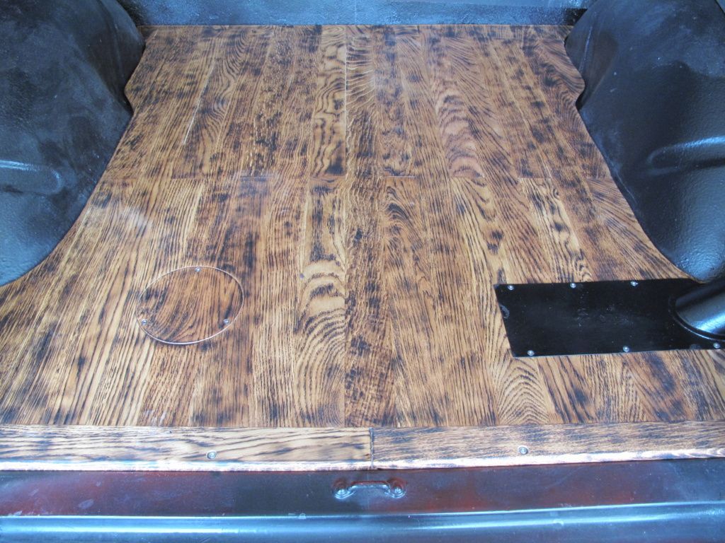

Ironblue Posté(e) Décembre 10, 2023 Partager Posté(e) Décembre 10, 2023 (modifié) Je met du Rustol, une ou plusieurs couches au chiffon, c'est incolore mais ça fonce légèrement certaine essence de bois et ça fait ressortir les nuances. Je l'ai fait sur l'arrière de la caisse de ma Juvaquatre qui est en chêne finition bois brulé, le passage du Rustol à fait ressortir toutes les nuances du bois et les veines brulées et en plus ça protège bien de l'eau. Bois brut Brulé et une couche de Rustol (avec plusieurs passage de Rustol) C'est plus ou moins brillant suivant le nombre de couche, sur du bois une couche, ça reste mat, 2 c'est plutôt satiné après ça devient brillant, sur la Juva j'ai mit une couche en plusieurs fois, je repassais la ou j'avais déjà mit le Rustol avant qu'il sèche pour que ça rentre le plus possible dans le bois, si on attend que ça sèche le produit reste en surface et agit comme un vernis brillant, il me semble qu'il font un Rustol mat, faudra que je l'essai. J'ai pas mal utilisé de Rustol quant j'était à Mayotte, j'en mettait partout et sur tout supports, voiture, bateau, meuble bois etc... Modifié (le) Décembre 10, 2023 par Ironblue 1 Lien vers le commentaire Partager sur d’autres sites More sharing options...
BourrinDesBois Posté(e) Décembre 12, 2023 Auteur Partager Posté(e) Décembre 12, 2023 Merci je teste, je te dis ce ça donne !, Lien vers le commentaire Partager sur d’autres sites More sharing options...
