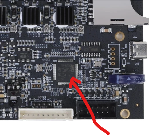

hyoti Posté(e) Décembre 23, 2023 Posté(e) Décembre 23, 2023 Le 23/12/2023 at 12:17, RFN_31 a dit : Ca fonctionne avec n'importe quelle carte. Dérouler Oui, de préférence <= 16Go et formattée en FAT32 4096. Et selon le processeur que tu as sur ta S1 STM32..... F103 ou F401, sur ta carte mére. ce n'est pas le même firmware. https://www.crealitycloud.com/software-firmware/firmware/ender-series?keyword=&system=0&subType=618ddf638f5f262859ef2091&hardware=0 Ton processeur n'est pas précisé dans tes posts de ce thread (fil) pour le F103 firmware sur la racine de la la carte, pour le F401 le firmware dans un répertoire STM32F4_update. 1

hyoti Posté(e) Décembre 23, 2023 Posté(e) Décembre 23, 2023 Le 23/12/2023 at 15:24, ZguiZgui a dit : Comment savoir le processeur que j'ai ? J'ai essayé avec une carte micro sd de 2 go mais mon imprimante ne veut pas la lire. Dérouler Pour le processeur, il faut que tu retournes l'imprimante que tu ouvres le fond pour avoir accés à la carte mére., Tu regardes ce qui est écrit sur le processeur Pour la carte SD FAT32 et 4096 Après tu peux mettre sur la carte µSD, le firmaware pour F301 sur la racine de la carte et celui pour le F401 dans le répertoire (dossier) STM32F4_update vérifie le nom du répertoire il choisira le bon.
