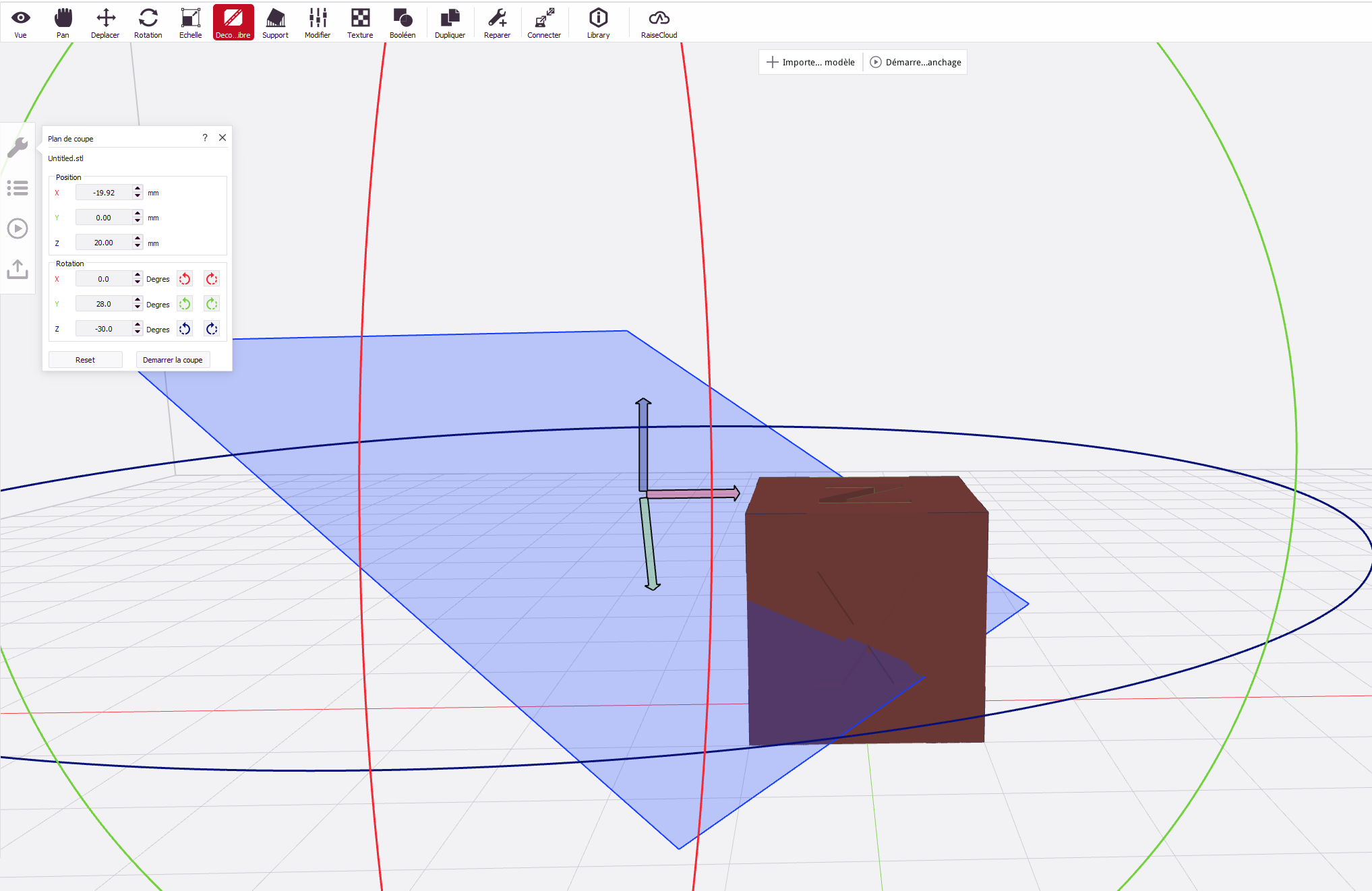

hyoti Posté(e) Décembre 12, 2023 Partager Posté(e) Décembre 12, 2023 il y a 14 minutes, Gg8 a dit : Est ce qu'il existe un logiciel facile d'utilisation qui permette ce type de découpage? Tu as aussi le slicer IdeaMaker, avec des plans de coupe orientables à souhait, mais ce ne sont que des plans de coupe. Lien vers le commentaire Partager sur d’autres sites More sharing options...
