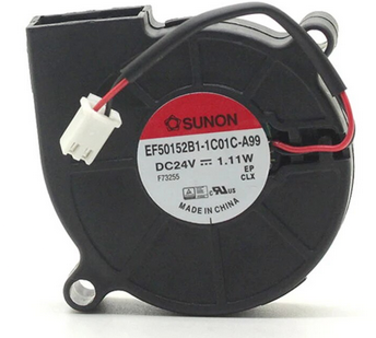

Lorenzo78 Posté(e) Décembre 14, 2023 Partager Posté(e) Décembre 14, 2023 (modifié) Salut @Sharkey Dans un sujet récent sur le forum j'ai lu que Noctua fabriquait désormais des ventilateurs en 24 volts (désolé j'ai eu la flemme de rechercher mais ça a moins d'un mois...). Il faut se méfier des copies, j'avais acheté des ventilateurs de marque SUNON qui n'avaient de marque que l'étiquette (bon, vu le prix je ne m'était pas fait d'illusion) Tu peux aussi regarder ici: https://www.3d-guru.fr/guides/ce-sont-les-meilleurs-ventilateurs-de-40-mm-pour-les-imprimantes-3d/ Pour ma part j'ai récemment acheté des winsin qui font le job en silence (ou du moins avec un bruit inférieur aux précédents)... Modifié (le) Décembre 14, 2023 par Lorenzo78 ajout Lien vers le commentaire Partager sur d’autres sites More sharing options...
pascal_lb Posté(e) Décembre 14, 2023 Partager Posté(e) Décembre 14, 2023 (modifié) La marque Sunon est effectivement une bonne marque mais je crois qu'ils ne font pas de blower Modifié (le) Décembre 14, 2023 par pascal_lb 1 Lien vers le commentaire Partager sur d’autres sites More sharing options...
Lorenzo78 Posté(e) Décembre 14, 2023 Partager Posté(e) Décembre 14, 2023 @pascal_lb En fait mes ventilos étaient bien de type blowers et vérification faite SUNON en commercialise bien. Bon les miens étaient des "fakes" et la qualité n'était pas au rendez-vous ... Lien vers le commentaire Partager sur d’autres sites More sharing options...
Poisson21 Posté(e) Décembre 14, 2023 Partager Posté(e) Décembre 14, 2023 je corrige, Sunon a toute une gamme de blower (de toutes tailles) mais 98% d'entre eux sont en 12V les quelques qui existent en 24V sont de grande dimension , style 90x90 et plus , donc pas vraiment adapté à nos usages. En axial, ils en ont aussi de toutes les tailles, et la pas de problème pour du 24V. En fait comme tout les constructeurs, 90% des ventilateurs sont en 12V, ils en y a très peu en fait d'utiliser en 24V, l'autre grosse utilisation est plutôt sur les 5V. Si vous n'y avez pas encore été , allez sur TME (je sais je radote) il y a plus de 800 référence de ventilateurs, ils sont pas plus chère qu'ailleurs, ce sont des vrais, et ils sont livrés en moins d'une semaine par DHL en France. Lien vers le commentaire Partager sur d’autres sites More sharing options...
Lorenzo78 Posté(e) Décembre 14, 2023 Partager Posté(e) Décembre 14, 2023 @Poisson21 Tu corriges quoi ? Je n'ai jamais indiqué que SUNON vendait des blower en 24 volts seulement des blowers. Par ailleurs je n'ai cité la marque SUNON qu'en référence à une marque connue qui pouvait faire l'objet de copies qu'il valait mieux éviter. Et pour la petite histoire mes faux ventilos sunon étaient de 24volts (pour le coup des vrais volts ) et c'est à cause de ça que j'ai constaté que c'était des faux. Lien vers le commentaire Partager sur d’autres sites More sharing options...

Sharkey Posté(e) Janvier 29 Auteur Partager Posté(e) Janvier 29 Bonjour a tous, Je reviens vers vous puisque j'ai finalement reçu mes ventilateurs la semaine dernière. https://fr.aliexpress.com/item/1005003879817745.html?gatewayAdapt=glo2fra Pas très honéreux pour faire un essai. J'ai pris le modèle 24V hydraulique qui est donné pour 35Db. J'ai donc changé les 4 ventilos de la rampe. Bonne surprise, ça fait bien moins de bruit. Même si c'est toujours bruyant, c'est un peu plus acceptable. Je soupçonne qu'ils tournent un peu moins vite et donc, soufflent un peu moins. De toutes façons il n'y a pas de miracle, si je veux moins de bruit, il faudra ralentir le vitesse d'impression (ce qui ne me dérange pas, je préférè la qualité a la vitesse). Ce que je prévois de faire, c'est changer les 2 ventilateurs de la tête d'impression pour gagner un peu. Et changer aussi au niveau de la carte mère qui est bruyant également. Avec tout ça ce sera plus acceptable au niveau nuisances sonores. Lien vers le commentaire Partager sur d’autres sites More sharing options...
