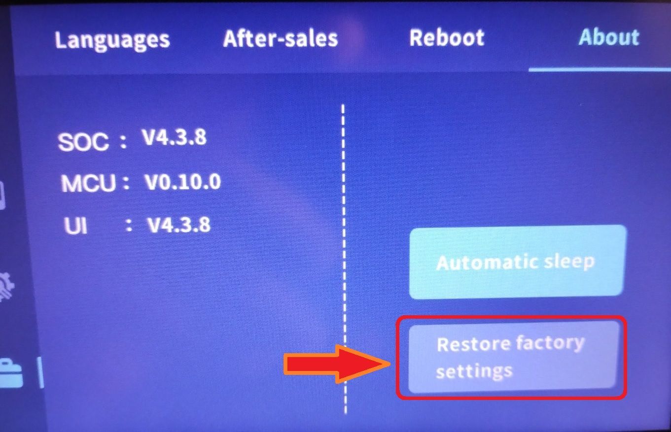

fran6p Posté(e) Décembre 17, 2023 Partager Posté(e) Décembre 17, 2023 (modifié) Il y a 21 heures, pascal42 a dit : Je l'ai installée comme tu la détaillé dans ta revue sur X-Max3 . Désolé mais ça ne répond pas à ma question Depuis quelques firmwares, il est nécessaire de faire quelques manipulations avant de recopier le dossier QD_Update et son contenu sur la clé USB. Ayant contacté le SAV pour leur faire part d'au moins une erreur dans leur configuration du fichier «printer.cfg», Olivia m'a répondu que seules les versions annoncées sur leur site (renvoyant vers un lien Gdrive) devaient être utilisées pas celles du Github. Sa réponse : Citation Dear customer, Thanks for the feedback. I'll talk to the engineers. Could you please focus on the firmware on google and not on github. That is, we will upload the firmware on top of google, here the firmware we tested before uploading it Please refer to this link: https://drive.google.com/drive/folders/1A3Vc1ZGxRLcwzGsuDByYm-cEmeV0r7Wf Après relecture, tu dis : « J’ai bien essayé de revenir sur les réglages usine ». Comment ? En utilisant ce bouton sur l'écran Sur FB, quelques utilisateurs l'ayant pressé auraient rencontré des soucis Modifié (le) Décembre 17, 2023 par fran6p 1 Lien vers le commentaire Partager sur d’autres sites More sharing options...
pascal42 Posté(e) Décembre 17, 2023 Auteur Partager Posté(e) Décembre 17, 2023 J'ai téléchargé la version 4.3.12 du Github et décompressée le fichier zip ensuite j'ai supprimé printer -MAX3_probe.cfg pour juste gardé printer -MAX3_bltouch.cfg qui concerne mon imprimante et j'ai fini par copier le dossier QD-Update et son contenu sur la clé usb pour ensuite la mettre sur l'imprimante. Il y a 2 heures, fran6p a dit : Après relecture, tu dis : « J’ai bien essayé de revenir sur les réglages usine ». Comment ? Oui c'est ce que j'ai fait, mais sa n'a pas fait grand chose. Ce matin j'ai réussi au bout de 4 essais a réinstaller la version 4.3.10 mais malheureusement le problème est toujours la. Je fais mon réglage plateau ensuite la compensation ce fait bien maintenant mais dès que je lance l'impression du benchy on dirait que l'imprimante n'a pas sauvegardée les réglages du plateau, elle commence la première couche et l'impression ce décolle avec une coulure de Pla dessus. J'ai bien essayé de rerégler le plateau 2 autres fois, mais une fois le plateau est monté trop haut et la buse la arrêté et une autre fois tous c'est bien passé pour les réglages mais au moment de l'impression la buse est partie du coin gauche du plateau jusqu'au centre en le raclant dessus. Je pense que la partie mémorisation des réglages du plateau ne fonctionne plus du tout et même en étend revue a la version 4.3.10 je ne l'ai pas récupéré. Si tu as plus d infos je suis preneur. Lien vers le commentaire Partager sur d’autres sites More sharing options...

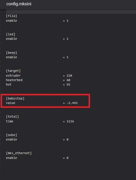

fran6p Posté(e) Décembre 17, 2023 Partager Posté(e) Décembre 17, 2023 il y a 9 minutes, pascal42 a dit : j'ai supprimé printer -MAX3_probe.cfg pour juste gardé printer -MAX3_bltouch.cfg Le fichier gardé doit être renommé en printer.cfg (ou comme je l'ai fait lors de la mise à jour en v4.3.12 en recopiant mon printer.cfg). La sauvegarde du Zoffset est effectuée dans le fichier config.mksini (section [babystep]). On peut l'ouvrir dans l'interface Fluidd. Dans le fichier printer.cfg à la section [bltouch], le z_offset doit rester à zéro ( 0 ). Pour info, mais ça n'est valable que pour ma XM3, mon Zoffset est de -2.245 Lien vers le commentaire Partager sur d’autres sites More sharing options...
pascal42 Posté(e) Décembre 17, 2023 Auteur Partager Posté(e) Décembre 17, 2023 Renommer sur la version 4.3.12 ou sur la 4.3.10 le fichier printer -MAX3_bltouch.cfg en printer.cfg ça ok je peu le faire. Mais pour le reste il y a 16 minutes, fran6p a dit : La sauvegarde du Zoffset est effectuée dans le fichier config.mksini (section [babystep]). On peut l'ouvrir dans l'interface Fluidd. Dans le fichier printer.cfg à la section [bltouch], le z_offset doit rester à zéro ( 0 ). Tu m'a perdu complètement Je vais essayer de voir comment trouver tout sa. Mais merci pour les infos Lien vers le commentaire Partager sur d’autres sites More sharing options...

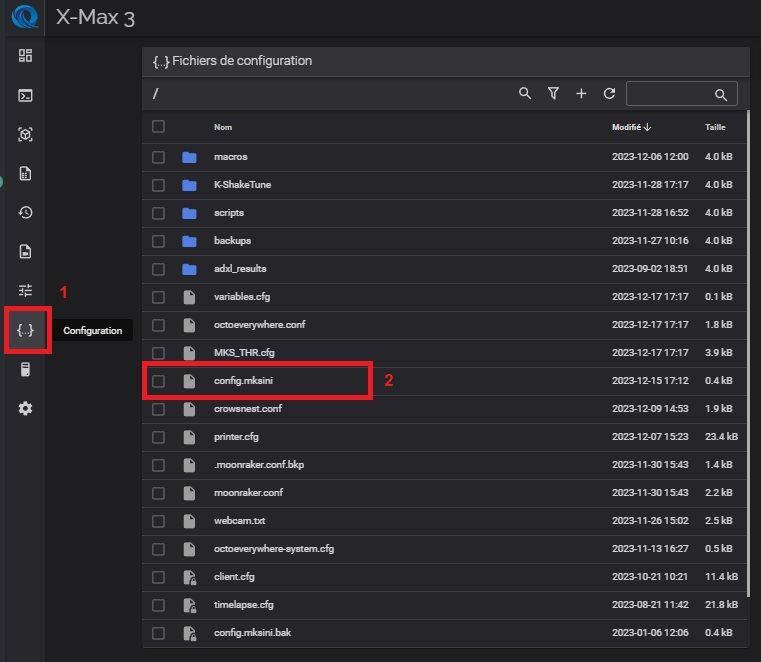

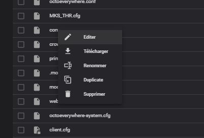

fran6p Posté(e) Décembre 18, 2023 Partager Posté(e) Décembre 18, 2023 Il y a 19 heures, pascal42 a dit : je peu le faire. Tu dois le faire. Le fichier de configuration d'une imprimante Klipper se nomme printer.cfg, pas autrement Pour le reste, le fichier config.mksini est accessible via l'interface Fluidd : Un clic gauche sur ce fichier ouvre ce menu : Éditer permet de connaitre son contenu (vaut mieux tout de même éviter d'y faire des modifications. Si éventuellement il y en avait, l'idéal est de redémarrer l'imprimante ensuite) : Pour la section [bltouch] c'est dans le fichier printer.cfg qu'elle se trouve : 1 Lien vers le commentaire Partager sur d’autres sites More sharing options...
