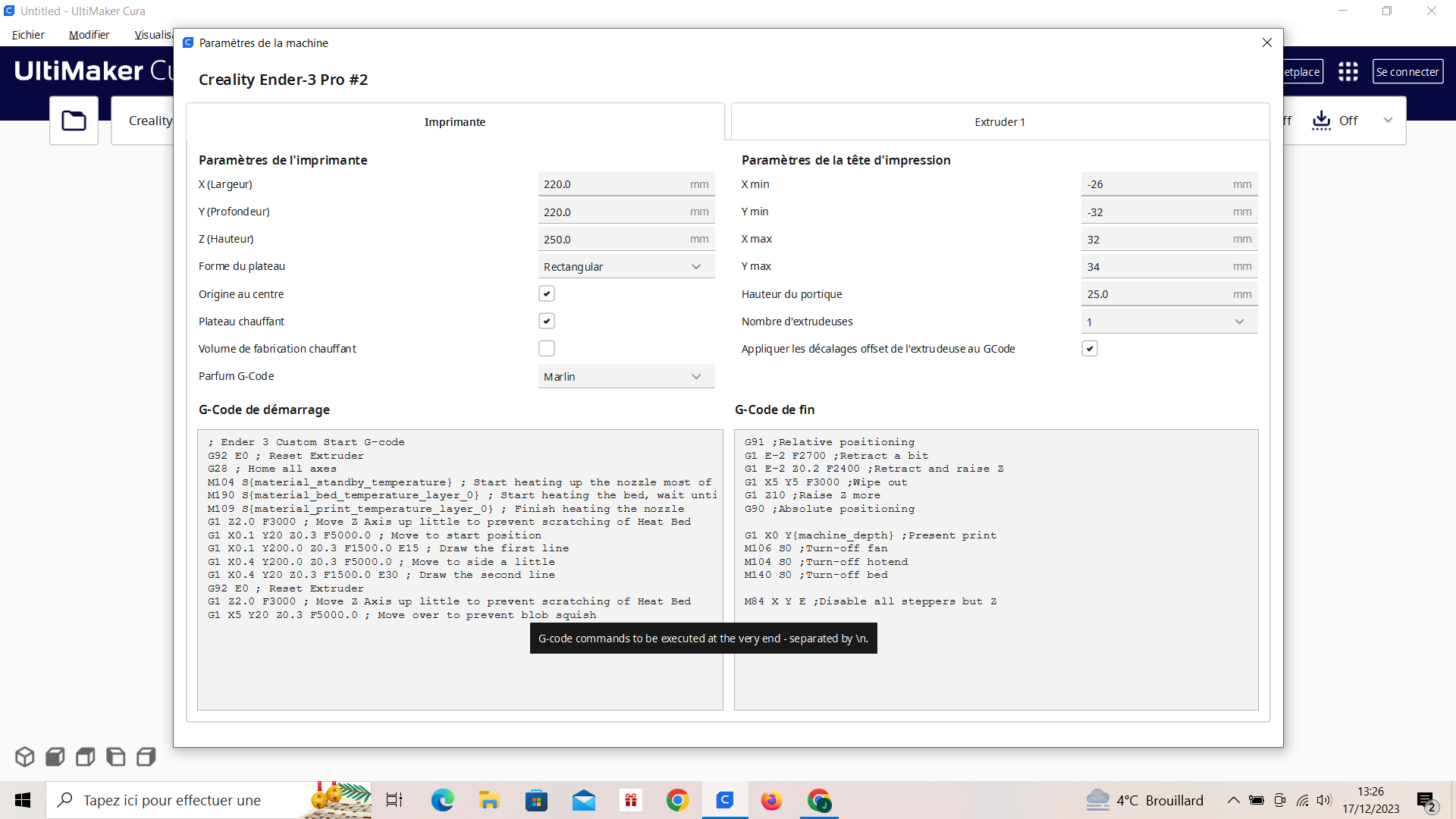

jojo82 Posté(e) Décembre 16, 2023 Partager Posté(e) Décembre 16, 2023 bonsoir j ais un soucis de firmwair je les fait au moins 10 fais j ai une Ender 3 avec une carte 427 et bltouch je me suis servie de visuel code pas très fort en anglais je suis avec cura et j utilise que la carte je passe pas par le pc mon problème viens que l impression se fait au bort du plateau a gauche dans l angle de devant le reste fonction comme je veux merci firmware-20231119-113956.bin Lien vers le commentaire Partager sur d’autres sites More sharing options...

RFN_31 Posté(e) Décembre 17, 2023 Partager Posté(e) Décembre 17, 2023 (modifié) Et dans Cura, la taille du plateau est bien celle de ton plateau ? La position de ton objet est bien au centre ? Modifié (le) Décembre 17, 2023 par RFN_31 Lien vers le commentaire Partager sur d’autres sites More sharing options...
jojo82 Posté(e) Décembre 17, 2023 Auteur Partager Posté(e) Décembre 17, 2023 oui dans cura se sont les réglages de basse sa marcher bien avent il me faut juste que je rajoute un G29 Lien vers le commentaire Partager sur d’autres sites More sharing options...
Solution hyoti Posté(e) Décembre 17, 2023 Solution Partager Posté(e) Décembre 17, 2023 il y a 20 minutes, jojo82 a dit : oui dans cura se sont les réglages de basse sa marcher bien avent il me faut juste que je rajoute un G29 Bonbjour @jojo82 Décoche origine au centre cela va te poser des problèmes. Quand @RFN_31 demande si ta pièce est au milieu (centre du plateau), ce n'est pas mettre l'origine des X et Y au centre du plateau. A moins que tu préchauffes ton plateau bien à l'avance, je mettrais le G28 et le G29 après les lignes ""materials pour le chauffage du bed et nez à l'équilibre". Lien vers le commentaire Partager sur d’autres sites More sharing options...
jojo82 Posté(e) Décembre 18, 2023 Auteur Partager Posté(e) Décembre 18, 2023 bonsoir désoler pour le retard j ai décocher l origine au centre et tout et rentre dans l ordre merci a vous pour le temp accorder merci Lien vers le commentaire Partager sur d’autres sites More sharing options...
