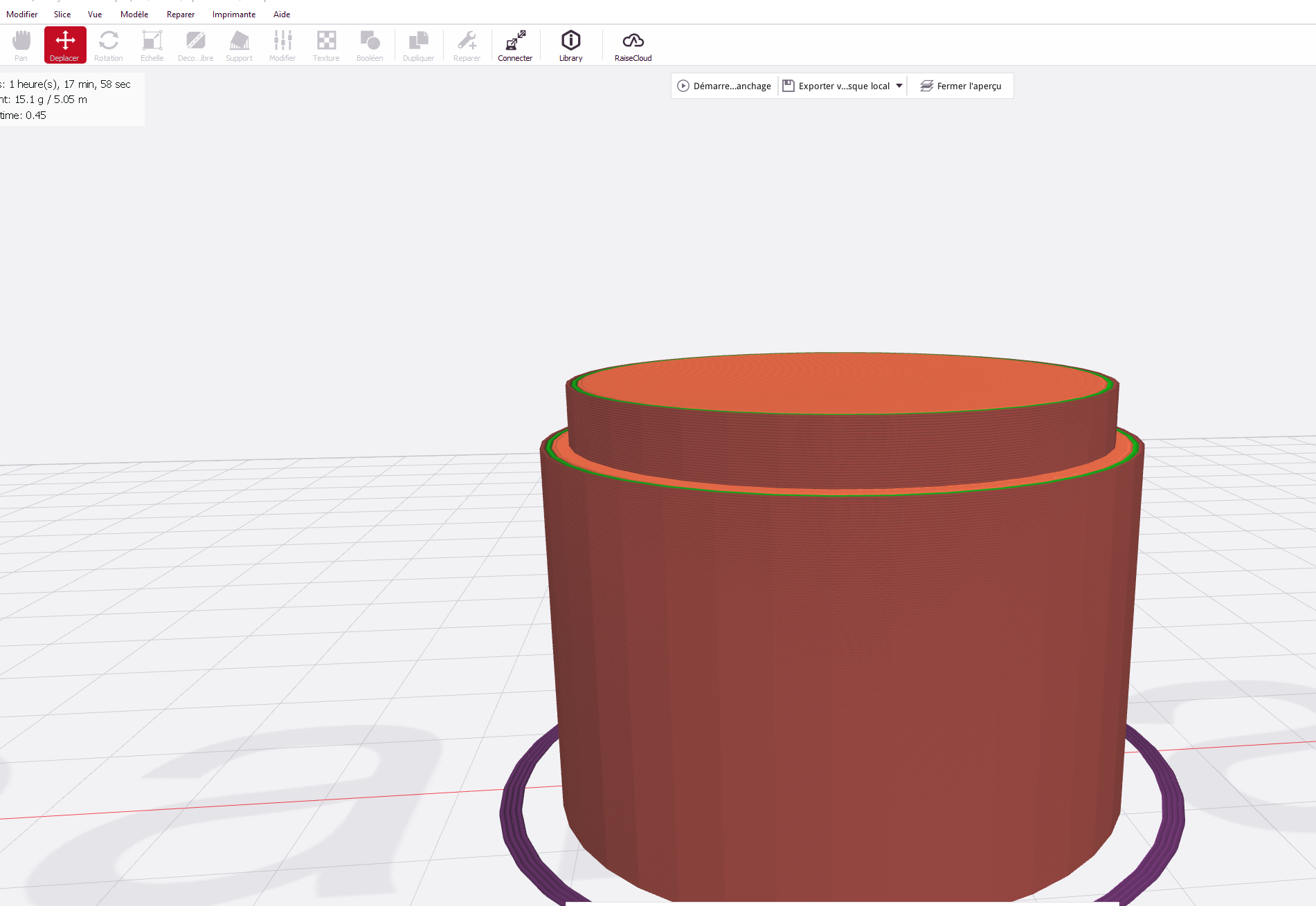

Le soucis que je rencontre, est qu'il me faudrait imprimer la grande roue à 101%, tandis que la petite doit absolument rester à 100% (sinon elle frotte).
En clair, est il possible d'ajuster la mise à l'échelle d'un objet sur une partie seulement de celui ci ???
J'ai tenté avec le dernier bouton dans CURA en bas à gauche (je ne sais pas son nom), cela créé la fameuse zone grise qui permet de modifier des paramètres sur une zone, mais je ne vois pas comment, si c'est possible d'ajuster la taille...
Au pire des cas, je ferais 2 impressions séparées, collées, mais si je peux me l'éviter...

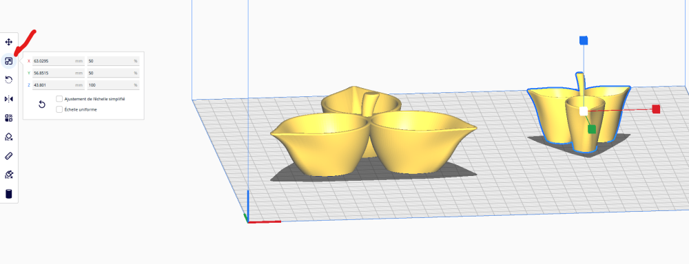

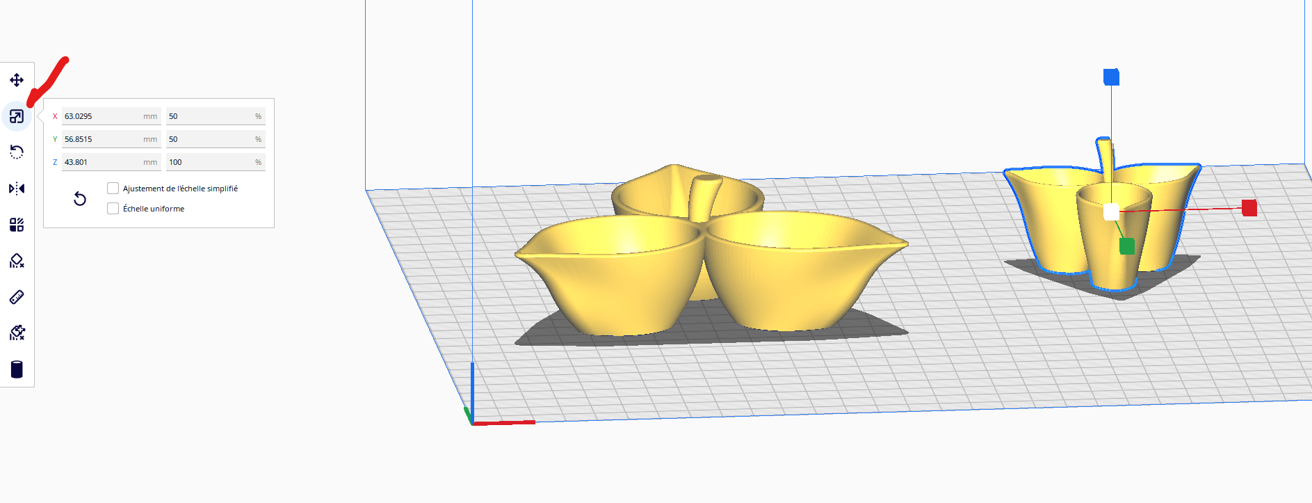

Sur un même objet dans Cura je ne pense pas avec les bloqueurs.
Mais sur deux objets distincts, c'est possible de façon uniforme ou non.
exemple deux objets identiques au départ.
